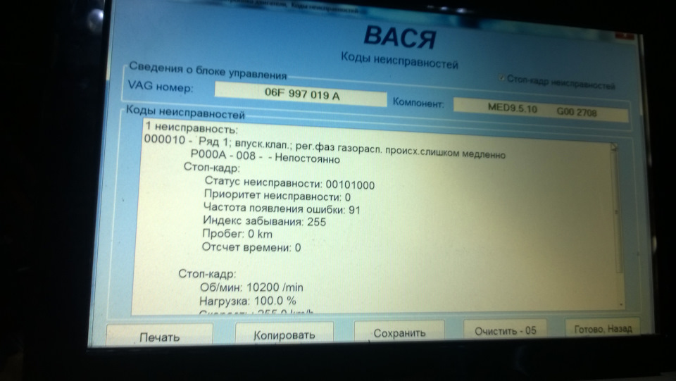

день добрый кто менял данную деталь 06F 109 257 B?
по экзисту она уже не бьется .предлагает замену на вот такой номер 03H 906 455 который стоит 14-16 тыс.
может кто ставил от другой а\м (ауди .шкода и других ваг производителей )

вот и я о том
и плюс масло резе фишку гонит
Я сам его подумываю втулить на свой FSI. Ценник на него дешевле в три раза.
Не, на С там разьём под углом и крепёж чуть не сходиться — по моему это на TFSI. А на В разьём ровный и ставиться на FSI. Хотя он очень похожий и думаю что реально работать будет но остаёться вопрос крепления. А ошибка какая?
06F 109 257 C-есть вот такой но он от ауди интересно подойдет ли он к нам ?
симптомы не знаю не заметил .ошибка единственное когда васю подключаешь выскакивает
А какие симптомы у авто?
Я думаю кроме экзиста есть куча магазинов. 03H 906 455 — Это тот же номер что Вам нужен. От других авто тоже самое будет, код детали ведь одинаковый. В любом случае дёшево купить не получиться, дорогая штука. Или как вариант с разборки.
