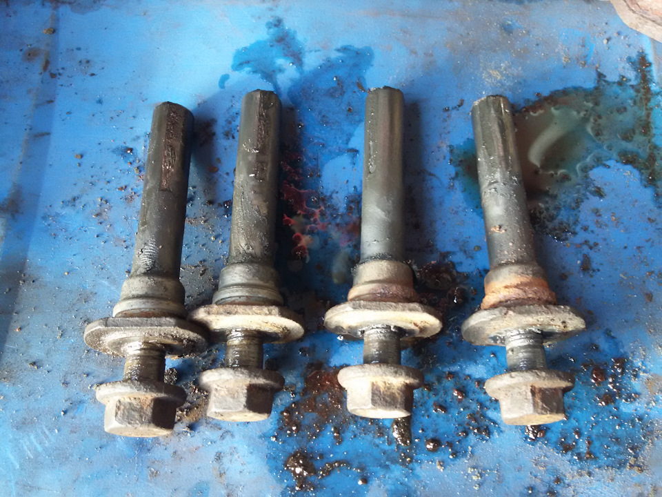

А вот это передние направляющие)))
Если внимательно присмотреться то на них отчетливо видны следы 2 разных инструментов.
Т.е. их мазали некой гадостью, они клинили, их выгрызали, опять мазали непонятно чем, их опять выгрызали, но опять смазывали нечем вроде смазки для ШРУСа)))
Свечку не держал, поэтому не знаю в который раз разбухшую резинку укорачивали откусывая лишний кусок, мешающий ей встать в свою проточку…
И тут классика жанра
Изрядно погрызены…
Задние направляйки были получше, но кривоватые…

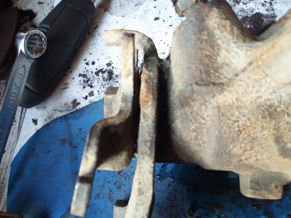

Отдельного внимания заслуживают задник колодки
Тепленко им было…
Аж пораспирало…
Давно видать стояли…

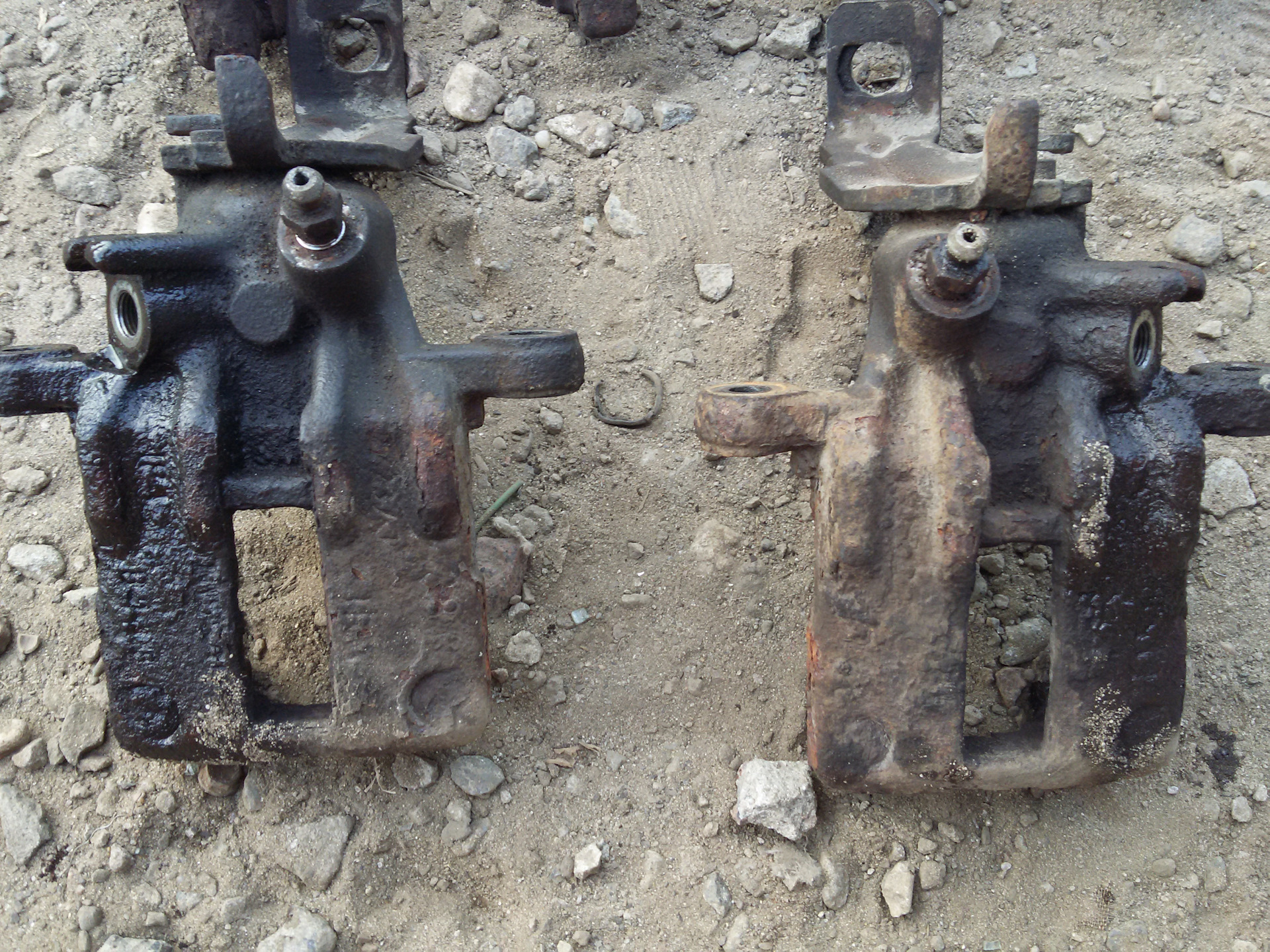

Ну и общий план
Задача со звездочкой!
Угадайте! Какой фирмы задние суппорта?

d-a.d-cd.net/c387b36s-960.jpg 2 пальца справа — нижние. Та же беда. Чем замерялась "кривоватость" пальцев?

в ниссанах зад обычно лукас
У нас и перед Лукас тоже.
Akebono?
Lucas/TRW
4 раза я брал суппорта с разборок по фотографиям. С виду весьма ржавые были. Но на поверку состояние оказывалось гораздо лучше чем в данном случае. Как блин не жалко людям свою машину. ХЗ. И вопрос попутно. Вот на передних суппортах направляющие разной длины. А посадочные места в скобах тоже соответственно им разные, или одинаково глубокие?

Одинаковой;)

Недавно менял новые комплекты пальцеа, в коробках были длинные, встали нормально.
Встают то они нормально. Тут вопрос больше в: "Как правильно?"
Да хз как правильно, только обрыл я много магазинов и везде они одной длины.

Lucas, хотя не удивлюсь, если в процессе чистки вскроется где-нибудь шильда ВАГ)))

Nissin
Nissin от хонды похоже
Lucas/trw (видеть их уже не могу 8)))
Задние суппорты LUCAS TRW
Задние на ATE похожи.
Nissin

Лукас?)
))) TRW
