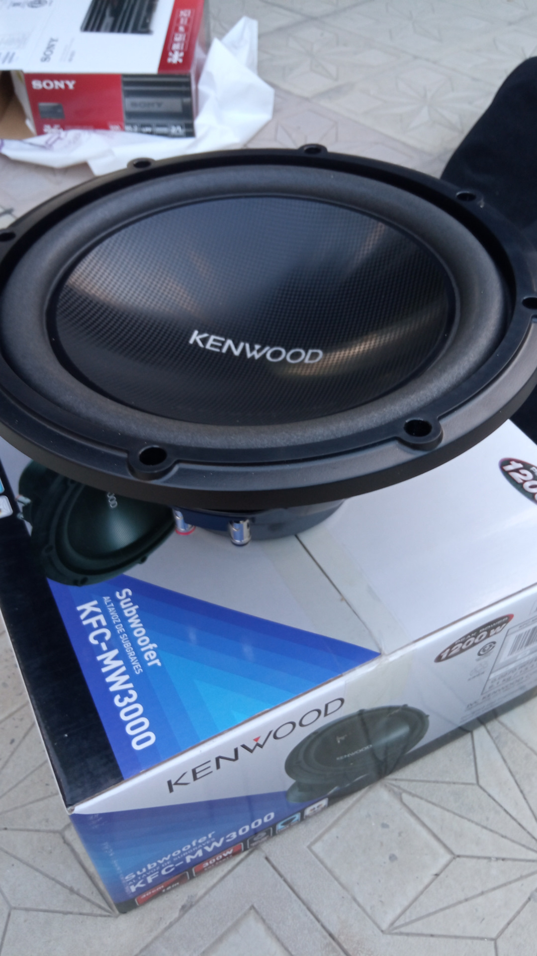

помогите собрать, подобрать размеры закрытый ящик ЗЯ.Я в этом зеленый у меня kenwood kfc mw3000
Характеристики саба:
Диаметр, мм: 300
Диапазон воспроизводимых частот, Гц: 28-800
Номинальная мощность, Вт: 300
Пиковая мощность, Вт: 1200
Полная добротность (Qts): 0,71
Сопротивление, Ом: 4
Частота основного резонанса (FS), Гц: 30.9
Чувствительность, дБ: 90
Эквивалентный объем (VAS), л: 97,75

Странно как то, нужно вводить размеры короба для того что бы найти размеры короба?! На хрена тогда вводить модель динамика?
Размеры короба, фазоинвертора и объём корзины динамика вводятся для того, чтобы узнать чистый объём, остающийся после вытеснения ими. Да настройку частоты фазоинвертора именно для этого объёма, размеров и других факторов, типа виртуального удлинения порта и толщины стенок.
Те, кто уже пользовался обычным кнопочным калькулятором и формулами, ценят удобство сочетания этих нескольких параметров, иначе посещаемость странички калькулятора порядка 14000 в месяц была бы не столь показательна(airsound.ru/stat_post-1346472000.html).
Модель динамика вводится для удобства распечатки при проектировании нескольких коробов, плюс есть задел на будущее с базой данных динамиков.

Здравствуйте, ничего не пойму, что такое "внутренние размеры короба" и где их взять?Того короба который родной или приблизительно который я хочу? Есть саб Eton Force 12-800 так вот по нему инфы очень мало, видимо потому что продавался только в готовых заводских ящиках, хочется под него короб ФИ щелевой литров на 65 чистых и с настройкой в 34-36Гц из фанеры 18-20мм, как правильно рассчитать под этот дин короб не пойму, не охото наступить на грабли с первым коробом и потом переделывать, если кто подскажет как правильно, буду очень признателен.
Внутренние размеры можно измерить внутри собранного короба(заводского или самодельного), если есть такой.
Для создания короба нужно знать:
1. Объём корзины динамика. Можно и без него, но лучше с ним;
2. Чистый объём, 65 литров по Вашим словам(вычисляется по параметрам Тиля-Смолла в программах типа BassBox);
3. Настройка ФИ — 34 Герца(к примеру).
Вписать в калькулятор объём корзины(л.), толщину материала(см.), название и модель динамика. Можно сразу указать выступы по бокам — уши. Далее подбираете внутренние размеры короба так, чтобы чистый объём был порядка 70-75 литров. Затем добавляете размеры щелевого фазоинвертора, сокращая чистый объём и подгоняя результаты(частоту настройки ФИ и чистый объём) под необходимые Вам.
Не стесняйтесь пересчитывать, нажимая кнопку "Поехали".
Удачи.
