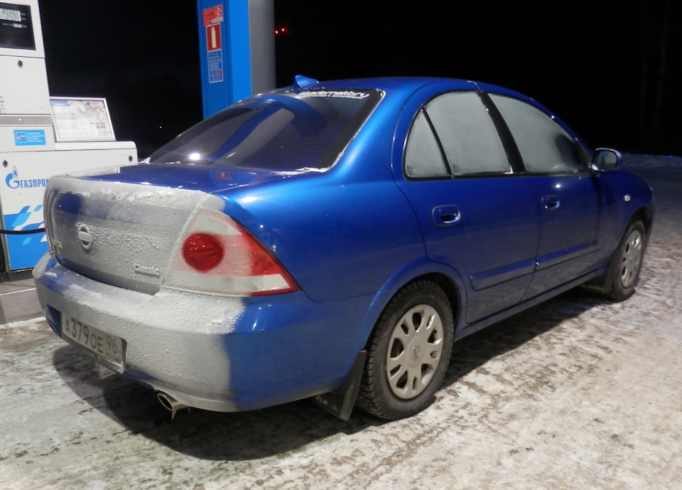

вот почему:
воткни туда диод, и в суровую русскую зиму…въедешь в такую машину на трассе. Фото моё, при -32С на трассе "Екатеринбург — Челябинск"
Качество сборки низкое. Столкнулся на личном опыте. Владел с 2012 по 2015 г., покупал у ОД. Много дефектов сборки. Докучала панель приборов своим дрибезжанием из-за сборки тяп-ля, с 6 попытки исправили. Фара передняя потела, ГУР завыл, завод недолил 2/3 масла в передний мост, люфт задней муфты, опорно-поворотные подшипники каждые 15 тыс.км. меняли. В общем к концу гарантии пришлось продать. А в целом машина хорошая, но собрана как обычно на коленках.

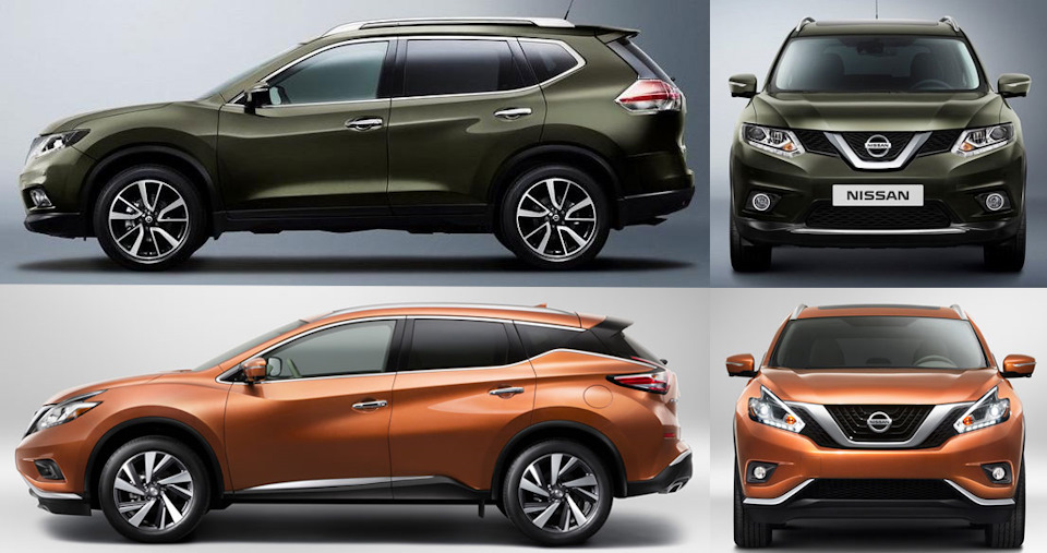

Сверху новый X-Trail, снизу новый Мурано — дизайнеры сильно не парились )
Сверху новый стиль всех ниссанов, на БМВ за их дизайн почему то почти 20 лет не наезжают.

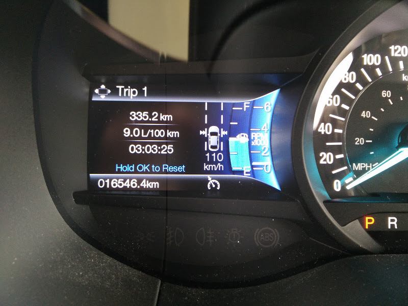

Моя версия Sport (Ecoboost 2.7 V6 twin turbo 315 лс 475 нм) — расход около 12 литров по город, и вот такой вот по трассе.
С моторам 2.0 Ecoboost (245 лс) расход чуть меньше, с атмосферником 3.5 V6 (280 лс, прямой "конкурент" ниссановского) — чуть больше.
И это все с обычным 6-ступенчатым автоматом.

мурзик хорошо.но не боле.
На говно похож. Печему блин фары до передних стоек не дотянули?
с лексуса слизали
У кого лизали? Этот авто с 14 года по Америке катается, а новый RX только в этом году представили )

На очередной кусок г***вна похож. С таким же утыро***ным дизайном и внешним видом.
Не пойму где люди берут деньги на такие машины, я вот 10 лет на 4 работах работал и ни фига не имею
Зарабатывают! И зарабатывают не от того что просто работают а зарабатывают.
Хотя бы стал более симпатичнее, предыдущий кузов озадачивает мыслью чем думал владелец покупая сарай на вариаторе (болячка мурано) когда можно купить финик на классическом автомате…
Не знаю, говорили уже или нет… Если говорили, то повторюсь: на говно он похож.
