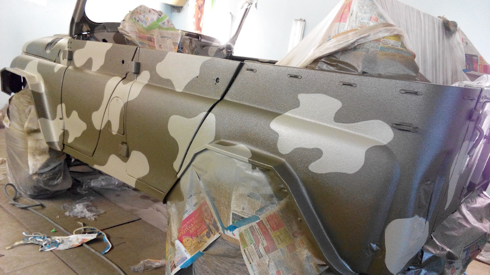

Подготовка машины под РАПТОР и нанесение материала, универсальная схема или что необходимо сделать…
Наждачка круги Р80-P120 (Возми если нет, на прокат, виброшлефмашинку под круги диаметр 150), вскрываешь каждый "паучок". Весь кузов матуешь под этот абразив, отдельные места повышенной коррозии, рыхлой ржавчины, дрель со щеткой карцовкой и преобразователь ржавчины, брызгаешь на ржу, ждешь минуту и вычищаешь карцовкой. По запекшейся ржавчине, она останется темными, черными наростами, можно постучать маленьким молоточком с заточеным под остриё зубила байком, и после повторить, протравливание карцовка и т.д. Для ускорения и улучшения активации преобразователя, можно прогревать места обработки феном, потом после окончания работ, опять же феном просушить обработанную поверхность, чтобы не осталось ни капли влаги. Переходы от карцовки на ЛКП прешкуриваем Р80, убирая задиры…
После места коррозии перекрыть кислотником, купите баллончик BODY960 или Sikkens Washprimer 1K CF (я использую Reoflex CF1+1 фосфатирующий грунт), Потом шпаклевка, Glass или волосянка, шпаклевка полиэфирная с волокнистым наполнителем, и Soft выравнивающая шпаклевка. Использовать по технологии, ну или по принципу, крупные вмятины глубокие червоточины ржавчины, волосянка, абразив, потом софт, софт применяем для выравнивания небольших вмятин, абразив… Можно мешать софт и гласс, и тем самым добиваться некоторых плюсов, хорошо протягивается, прочнее чем просто софт, можно слой побольше нанести, легче шкуриться чем просто волосянка…
Далее, места где на стыках деталей отслоился герметик резинокаучуковый, его надо заменить, и лучше пройти герметиком все стыки сварных деталей, перед этим хорошо прочистить карцовкой, для этого используй кистевой герметик, или в тубе BODY992
Потом ACID#8 (Асid хоть и переводиться как кислота, но полноценным кислотным грунтом я бы его не назвал, а если быть точнее, я бы не назвал его грунтом холодного фосфатирования или пассивации металла), вместо ACID#8 можно применить любой протравливающий или однокомпонентный грунт, который можно применять по принципу мокрый-по-мокрому (то есть, нанесли грунт, подождали пока он подсохнет, и без применения абразива, сразу наносим защитное покрытие). Если мне говорят, что есть защитные покрытия прямо на металл, или тем более прямо по ржавчине, то я слабо в это верю, ржавчину краской не остановить, её можно только консервировать, и ржавчина под любой краской, как металл под полиэтиленовой пленкой будет развиваться еще сильнее!
Далее разводим по схеме 750+250 раптор с отвердителем, добавляем в него 100 граммов колирующего материала, специальный пигмент, или база, или акриловая краска заранее размешанная с отвердителем (последняя будет чуть дольше вставать в совокупности, чем пигменты, до полной кристаллизации Раптора)
Ну и собственно красим… Все!
Да, не забываем, протравили, обезжирили, обработали фосфатирующим составом, обезжирили, закончили шпаклевать и шкурить, обезжирили, загрунтовали, если решили перебивать грунт, обезжирили, ну и красим! Лучше использовать два вида обезжиривателя, так называемый антисиликон, который хорошо работает на удаления масел и прочих химических соединений, и обезжириватель, который на спиртовой основе, который удаляет органические жиры (Семь потов маляра-жестянщика )))) ) Ну и если совсем заморачиваться есть обезжириватели, которые устраняют высолы водяных пятен
А результат зависит от опыта маляра, а от этого зависит, полное покрытие поверхности, ровная шагрень, отсутствие наплывов и перепылов, отсутствие разводов и ореолов, непрокрасов и т.д. Можно при.рочиться, и покрасить самому, тем более в этом нет никаких секретов, и довольствоваться полученным результатом, мол, фиг с ним что немного не аккуратно, но зато сам, но я люблю говорить так, хлеб должен печь пекарь, портной шить штаны, врач — лечить, и т.д. Короче доверяйте работу профессионалам, не зависимо от того Профессиональный это техцентр, или знакомый Василий из соседнего гаража. Чаще всего в соседнем гараже сидит чувак, по опытнее маляра с корочкой из какого-нибудь техцентра ;) в 90-е мы все выходили из гаражей, и нас зазывали в лоно больших центров СТО, а потом нас же оттуда и гнали, с формулировкой "Более не нуждаемся в ваших услугах", так как квалифицированные рабочие требовали лучшего отношения к себе и большие затраты, а в потоке, где прибыль важнее, справиться и несколько человек который каждый заучил свою операцию ;) Я знаю о чем я говорю )))))
