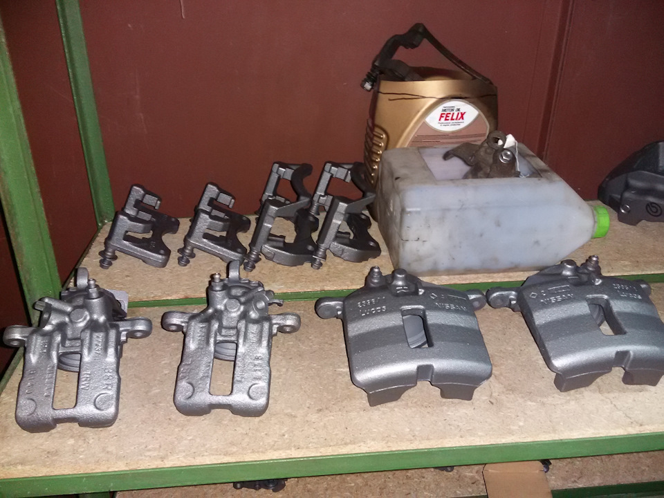

Всем доброго времени суток!
Продолжим начатое))
В предыдущей записи видно в каком все было состоянии.
А стало таким
Ремкомплекты на все и вся
Ну и естественно смазки, куда без них))
Так же в задние суппорта такой конструкции нечего лезть не имея ремонтных втулок

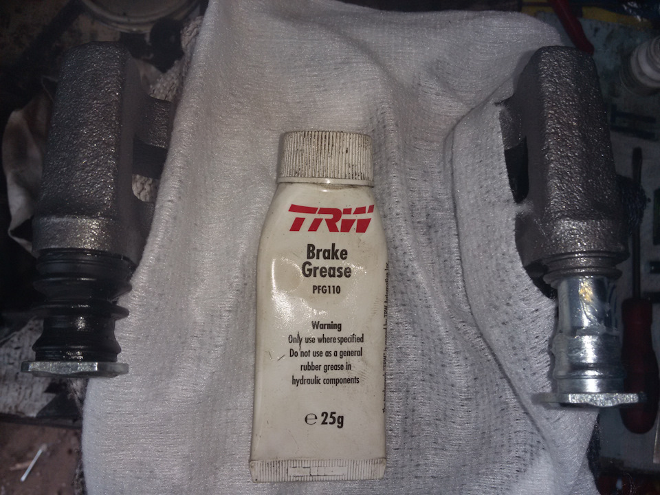

В переднем левом и заднем правом колесе будут использованы смазки:
Для суппорта — ATE 03.9902-0501.2
Для направляющих — TRW PFG 110
Противоскрипная — ATE 03.9902-1002.2
В переднем правом и заднем левом колесе будет использована смазка ВМПАвто
Для суппорта — MC 1600
Для направляющих — MC 1600
Противоскрипная — MC 1600

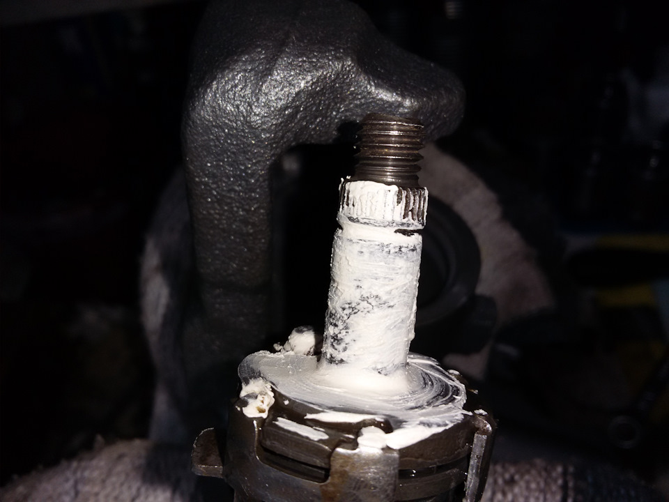

Частенько все просят сфоткать что конкретно надо мазать при сборке, но проблема в том что применяемые мной смазки практически бесцветны при нанесении их тонким слоем…
Ну а благодаря MC1600 у Вас будет возможность это узнать))
Нанести её тонким слоем не просто. Очень не просто…
Попробуйте намазать солидолом мокрую картонку, поймете о чем я))
Поэтому приходится втирать.
Ремкомплект заднего суппорта
Смазывается только внутренняя часть этого сальника!
Смазки снаружи быть не должно! Иначе попавший туду песок вней увязнет и поспособствует разрушению!
Сам шток от души!
И на внутренности не жалеем!
Перебирать механизм самоподвода колодок обязательно! Даже если не меняется поршень!
Направляйки перед и зад
Перед установок направляющих скоба вычищается до блеска
И смазывается нужными мазями

Привет, подскажи пожалуйста, зачем смазывать поршень/цилиндр внутри суппорта и какой результат сравнительного теста смазок?
Привет. Чтобы при перекосеипоршня было меньше задиров.

Ты же не давно говорил что смазку нужно наносить не на направляющие, а закладывать в отверстия в скобе, но на фото смазаны именно направляющие…
А если почитать там внимательнее то потом направляйки вдавливаются прокручивая. Лишняя смазка вытеснятся наружу, попутно смазывая направляющую, заполняет нужное пространство между скобой и направляйкой
