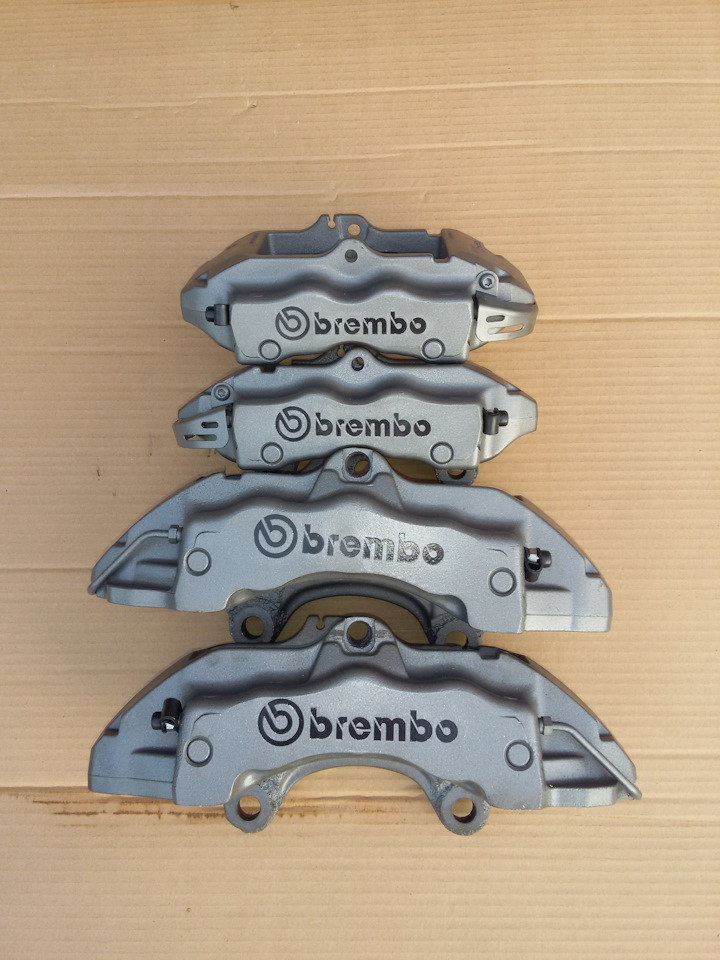

PS А теперь для любителей угадайки задача со звездочкой)))
Кто угадает производителя этих суппортов?

На суппортах написано Ниссан вроде…
Ээээхххх красота какая.
Girling?)
Может когда и 4 супуртовые будут на переборке?
Такие?
4-х суппортовые. Например брембо)
скоро будет про то что на фото))

На последнем фото с угадайкой — суппорта Lucas от японца :) наверное… ну я так думаю :)

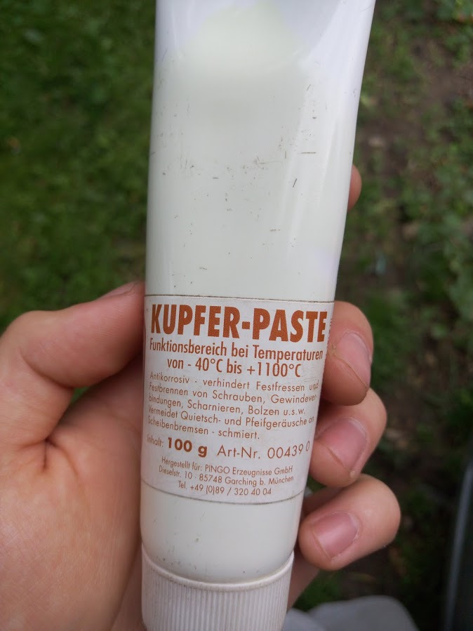

Чем смазал жароотражающую пластину? Направляющие пластины колодок смазал как: место прилегания к суппорту и место прилегания к колодке ?
Противоскрипом.
Место прилегания противоскрипной пластины к скобе, место прилегания колодки к пластине и дополнительно торцы колодок двигающиеся по пластине
Понял, можно это использовать как противоскрип, не более? (500 руб за 100 грамм, фирма Pingo (вроде Германия)
Да, но не допуская контакта с резинками
Есть, капитан!

* суппорта похожи опять же на Лукас, но какие-то немного иные 8))
