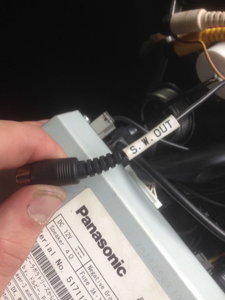

На магнитоле panasonic strada cn-hw890d есть синий провод для подключения магнитолы и выходы "audio in". Сегодня все подключил, лампочка на усилителе горит, но саб не работает. Подключал все правильно…Так вот отсюда два вопроса: 1. Выходы "audio in" точно для подключения саба? 2. Может на самой магнитоле надо что-то включить?(но она на японском)

"audio in" — это аудио вход, ищи другие тюльпаны. "audio out", "subwoofer" и т.д.
лин.выходы на такой магнитоле могут вообще отдельной фишкой подключаться. Нужно искать инструкцию и распиновки разъемов, хотя бы от аналогичных магнитол.
Ясно, спасибо:)вообщем или искать выходы с отдельной фишкой или подключится через преобразователь rca?

Вот этот один чтоли под сабвуфер?
Воот) Должен быть он, то что один это нормально ) должен заиграть саб
К сожалению, не заиграл…
иногда нужно включить выход в магнитоле, в настройках, иногда это делается в режиме стэндбай…
Похоже у меня первый вариант

В настройках магнитолы есть настройка саба надо активировать
Подскажите пожалуйста как активировать ?
Roma1923
Это он и есть, там в меню нужно активировать его и срез настроить.
Разобрался?
Магнитола не поддерживает сабвуфер .продал ее.
