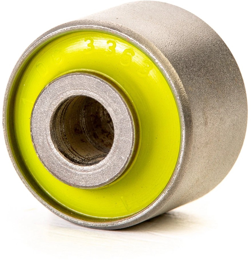

По своей конструкции сайлентблок представляет шарнир, состоящий из двух металлических втулок и резиновой или полиуретановой вставки, которая и «проглатывает» все удары подвески. Когда говорят «вышел из строя сайлентблок», практически всегда имеют в виду поврежденную резиновую (полиуретановую) часть – именно она, а не обрамляющие металлические элементы, подвержена износу, деформации и ускоренному старению. Среди главных «врагов» сайлентблоков – температурные и химические воздействия вкупе с неграмотной установкой и чрезмерной затяжкой болтов. Все это приводит к «перегрузкам», сокращающим срок службы детали в несколько раз и, как следствие, ставящим Вас перед необходимостью замены.

Похоже, здесь, далеко не все понимают, как работает сайлентблок. Основная задача сайлентблока — это обеспечить шарнирное соединение элементов подвески за счет эластичности резины, которая намертво приклеена к наружной и внутренним металлическим втулкам. При этом, сама внутренняя втулка, при монтаже, намертво зажимается по торцам соответствующим болтом. Таким образом, резиновая вставка работает, в основном, на кручение и немного радиально. Никакого трения между болтами — втулками — резиной тут нет. Есть похожие элементы подвески — втулки стабилизатора. Вот в них есть трение между стабилизатором и резиной. Но, это не сайлентблок.
За счет того, что полиуретан пластичнее резины, вы теряете курсовую устойчивость движения автомобиля по шоссе. Машину по шоссе надо будет постоянно ловить. Автор этот момент указал не правильно.
Резиновая деталь изначально в свободном состоянии мягче, но при работе — жестче. У полиуретана наоборот. Он изначально жесткий, но при работе способен выгибаться и деформироваться гораздо больше, чем резиновая деталь.
Для разных покатушек по бездорожью полиуретан — вещь. Он тянется и гнется больше, чем резина. Для шоссе — мне не понравилась валкость машины.

1.сайлентблок не работает на трение, а работает на скручивание. Тест на скручиваение полиуретана можно загуглить, он не работает, так как работает резина.
Полиуретан устойчив к истиранию и все но для этого его нужно смазывать в трущихся элементах, например втулка стаба. В результате в смазку набирается песок и через несколько десятков тысяч КМ ты выбрасываешь и стаб и свой полиуретан, потому что песко-смазачная жижа убивает и то и то.
2.Пример типичного сайленблока прикрепил. Что там нужно смазать чтобы не скрипел?)))
3. У вас есть ход подвески точка отбоя-нижняя точка. Работа сайленблоков в п1. Далее есть смысл описывать если это элементарно и так понятно?) модуль упругости полируритана какой и для чего? Реологическая модель Бергстремома и Бойса для полиуретана в разных вариациях есть в интернете можете посмотреть.
