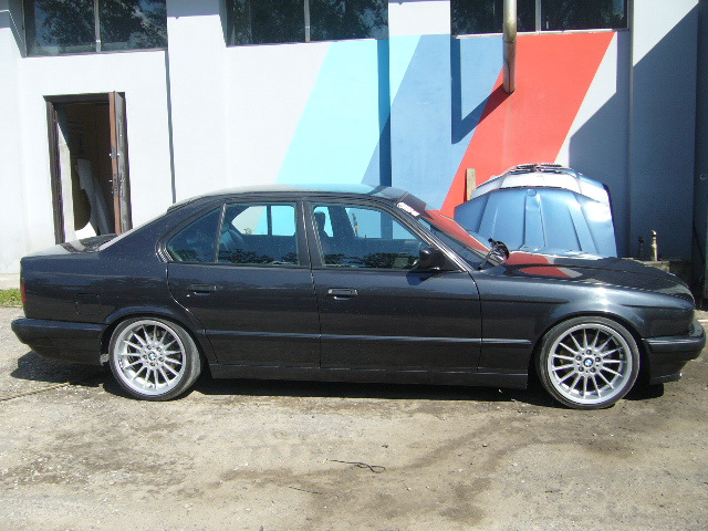

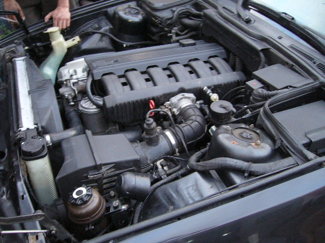

донор 520i м50в20 безванос
строкер м50в28 ваносвпуск м50в25управление бош 413+чипсцепление 328 е46выхлоп 525i e34
На таком конфиге сколько расчетная мощность получается?
+/- 205
почти сток для 2.8. Но думаю ехать должна на много веселей
больше вопрос в крутячке с низов
я про это и говорю)
косу менял ?
естественно
