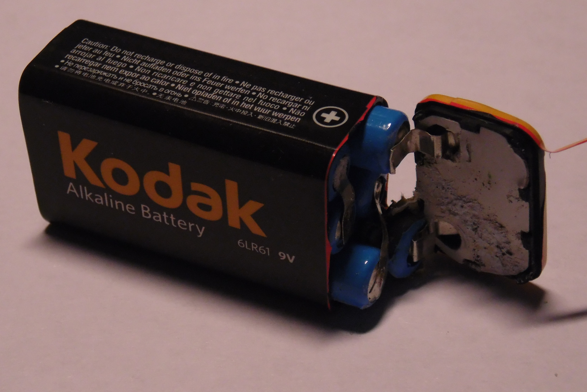

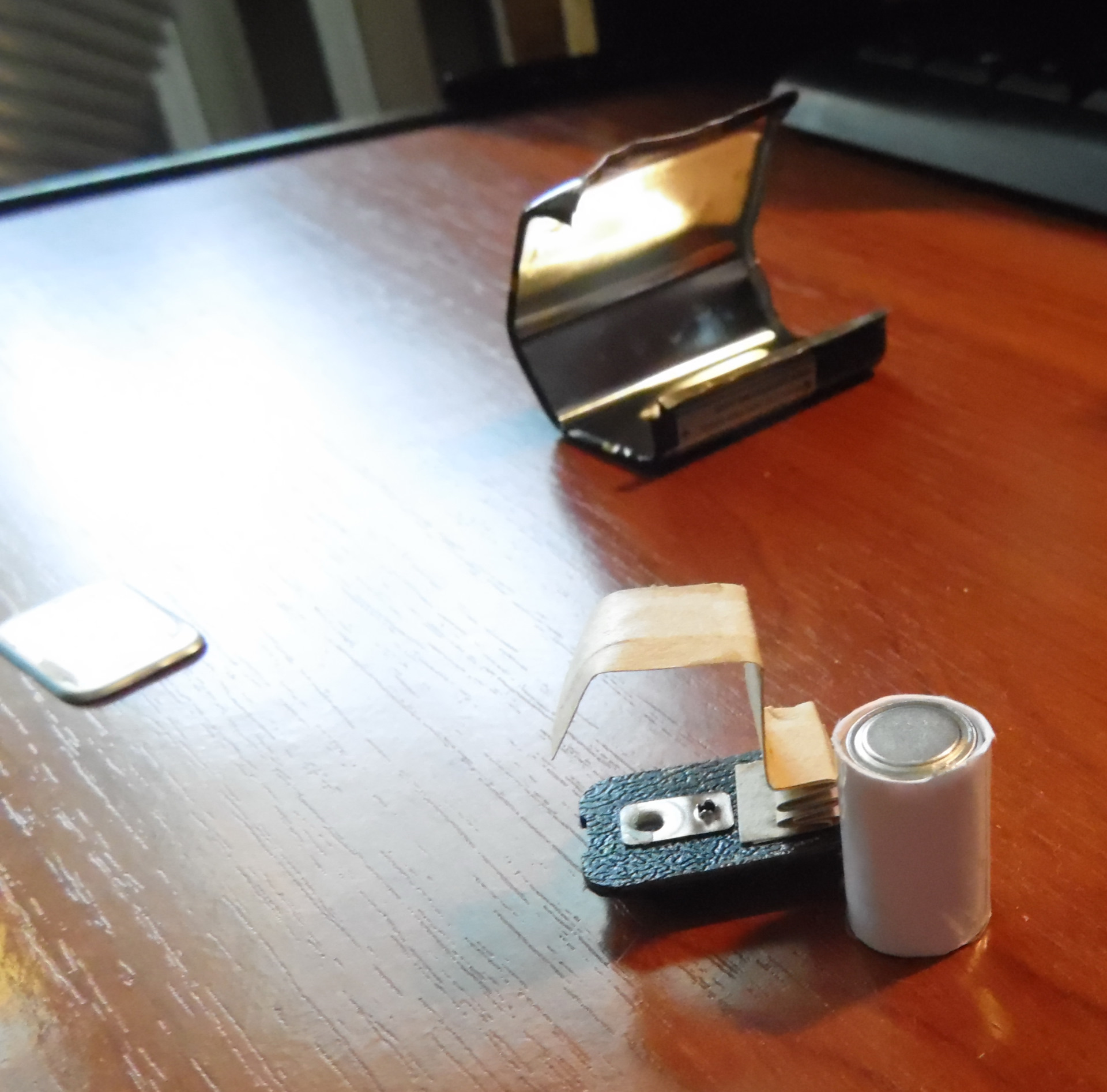

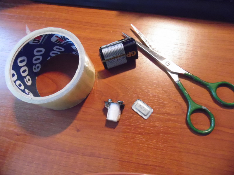

Все знают батарейки кроны на 9 вольт, но мало кто их разбирал. Моё любопытство в очередной раз не выдержало. Покажу вам сегодня несколько батареек крон и их содержимое.

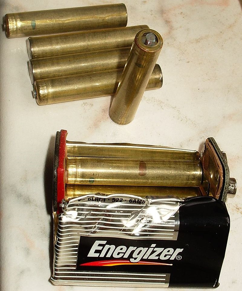

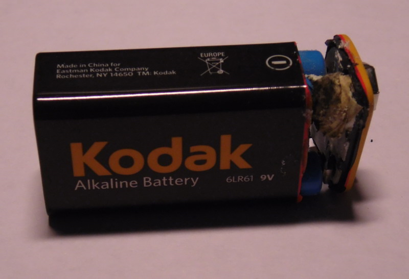

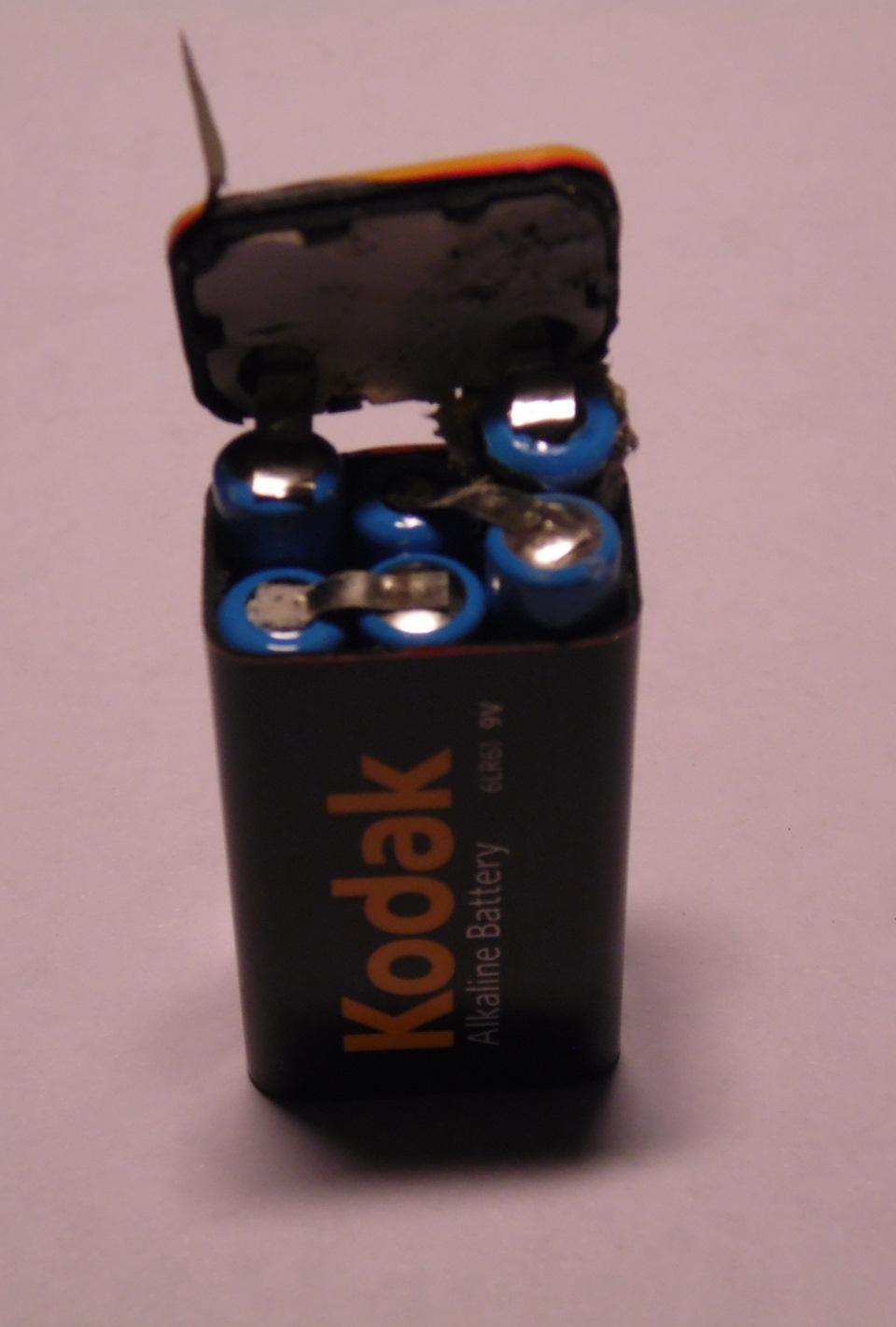

Батарейка крона фирмы KODAK, Energizer значительнее дороже стоят и вот почему. Содержимое кроны состоит из маленьких пальчиковых батареек соединённых последовательно.
Когда батарейка крона фирмы KODAK или Energizer выходит из строя, то из шести батареек обязательно найдётся хороших хотя бы парочка батареек, которые удачно можно использовать для других целей.

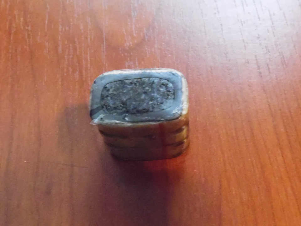

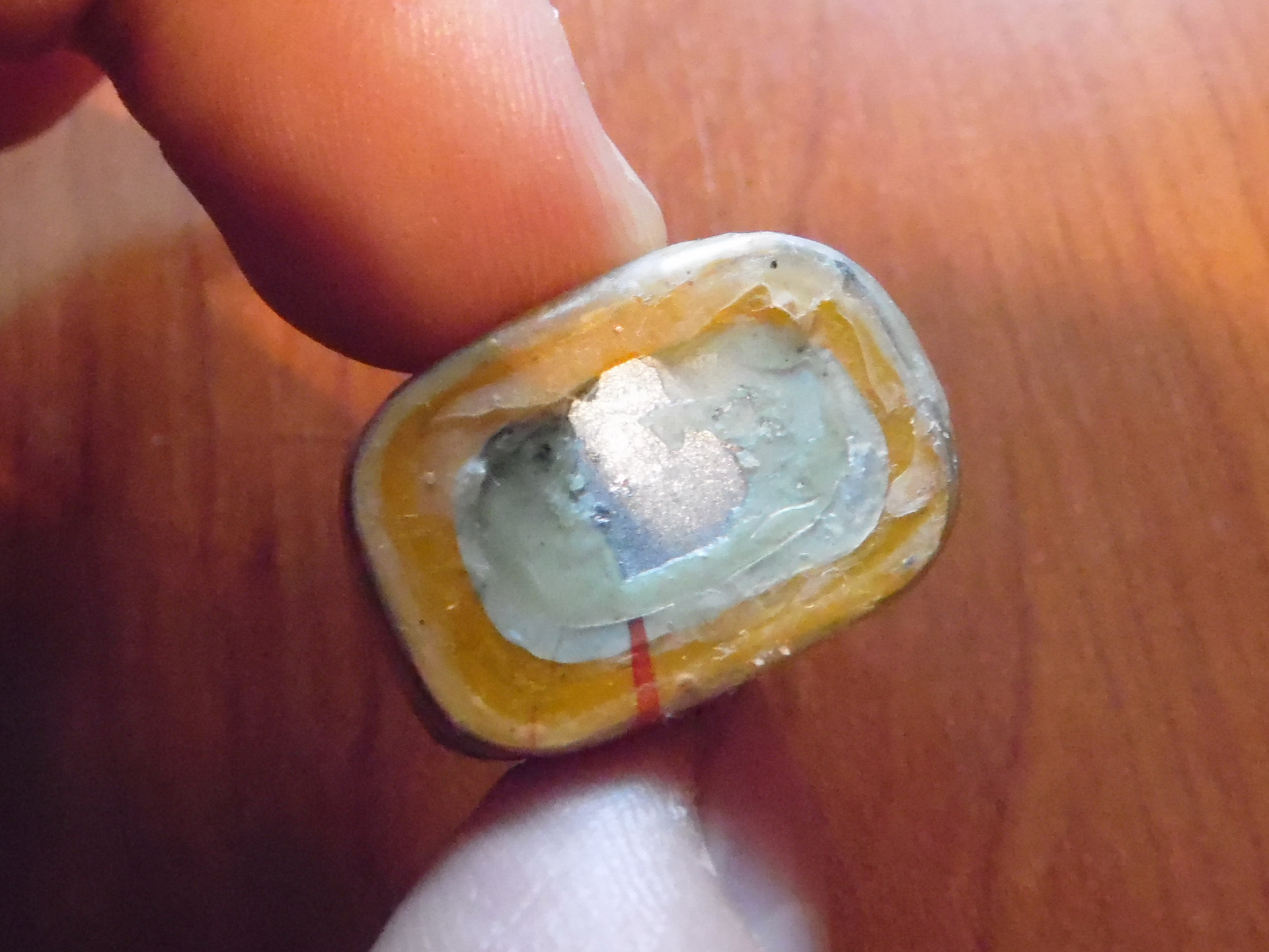

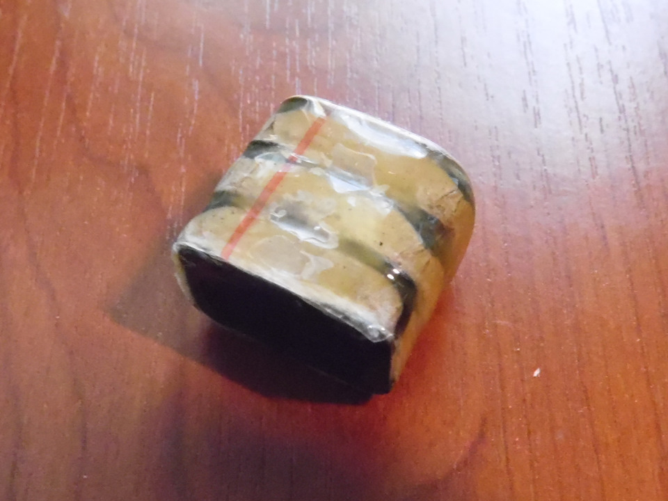

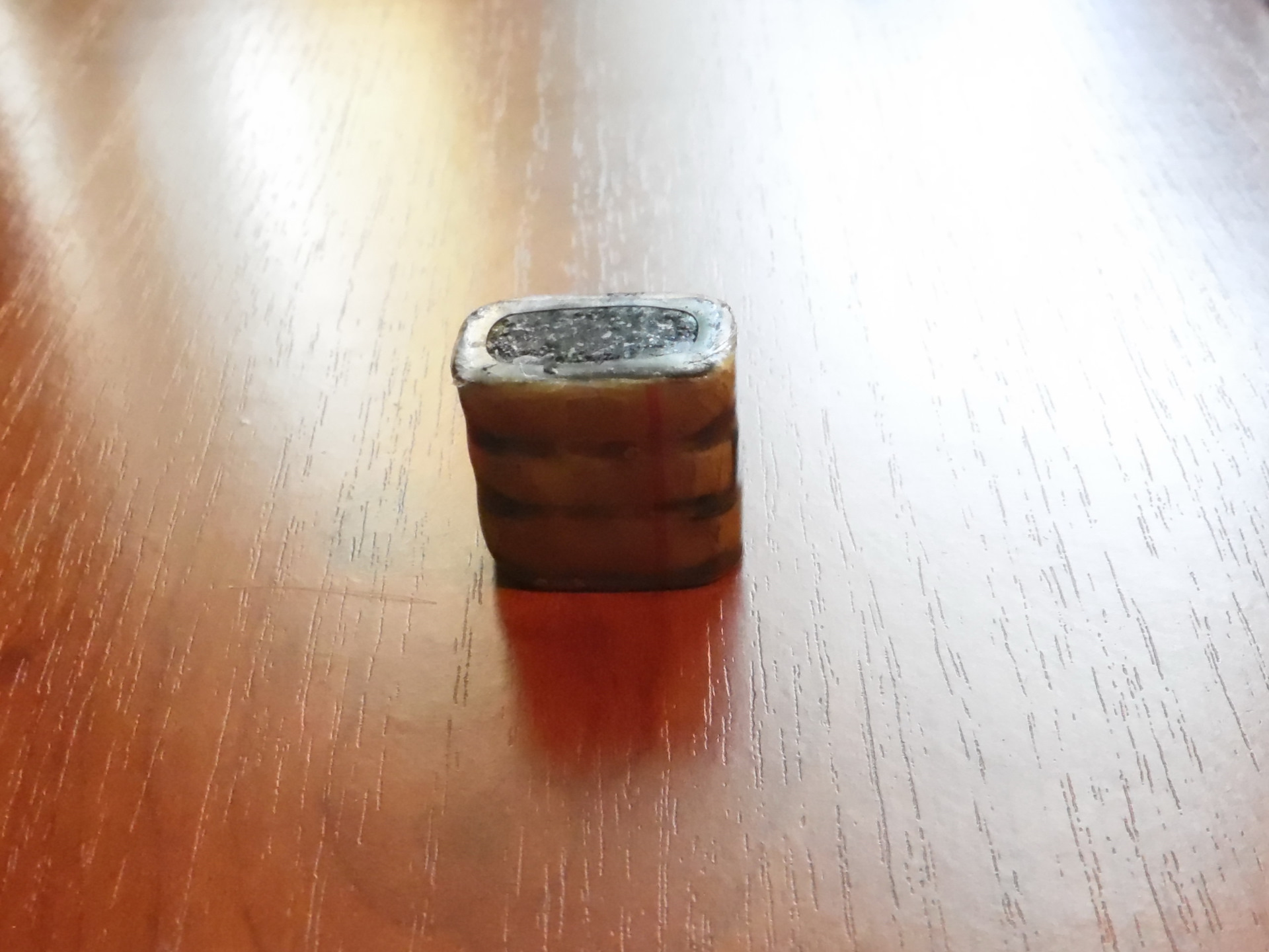

В других батарейках дешёвых типа GP и содержимое состоит из шести угольных квадратных пластин и металлических пластин между ними
Разделил пластины по 3 штуки для того чтобы наглядно показать содержимое.

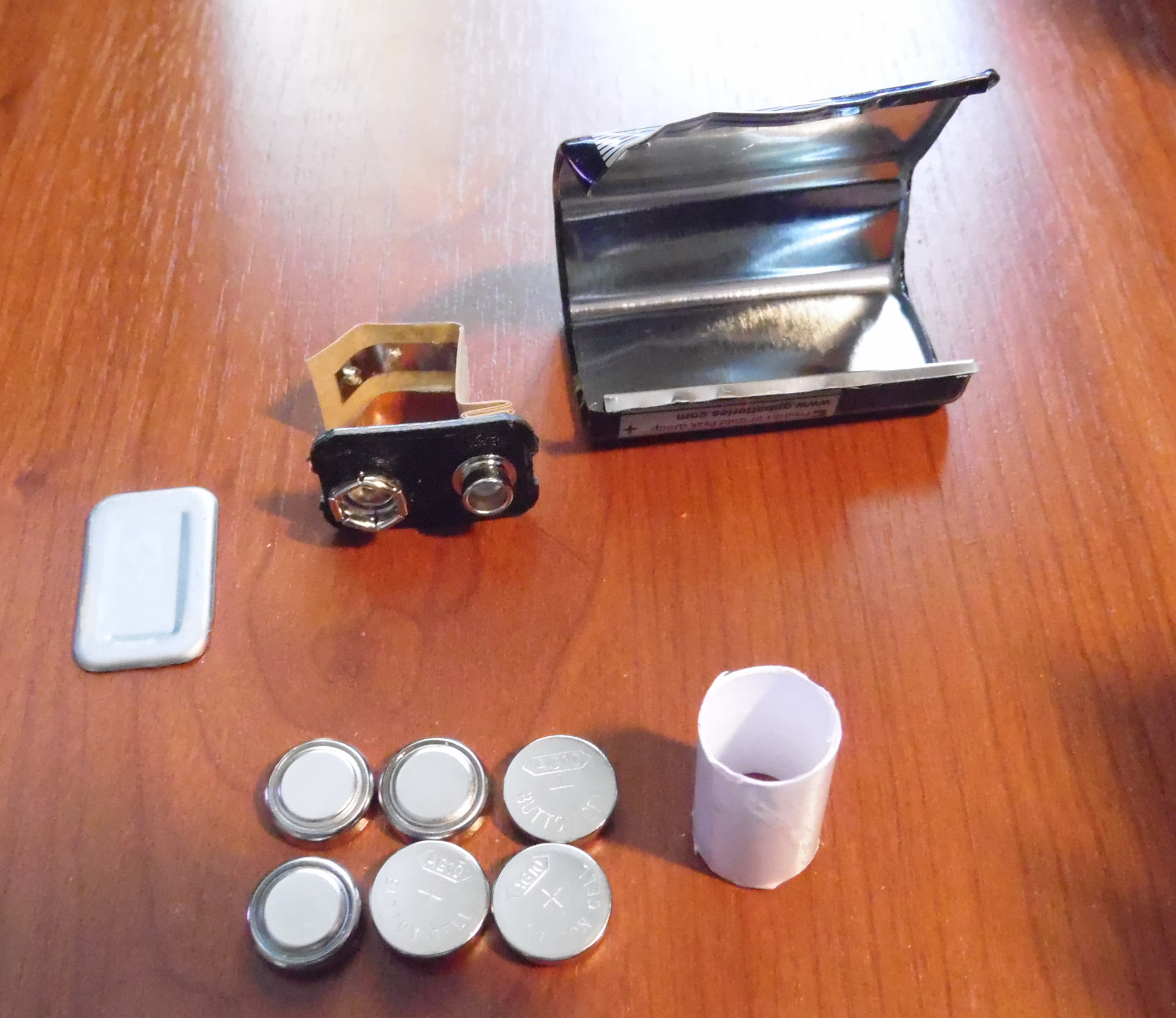

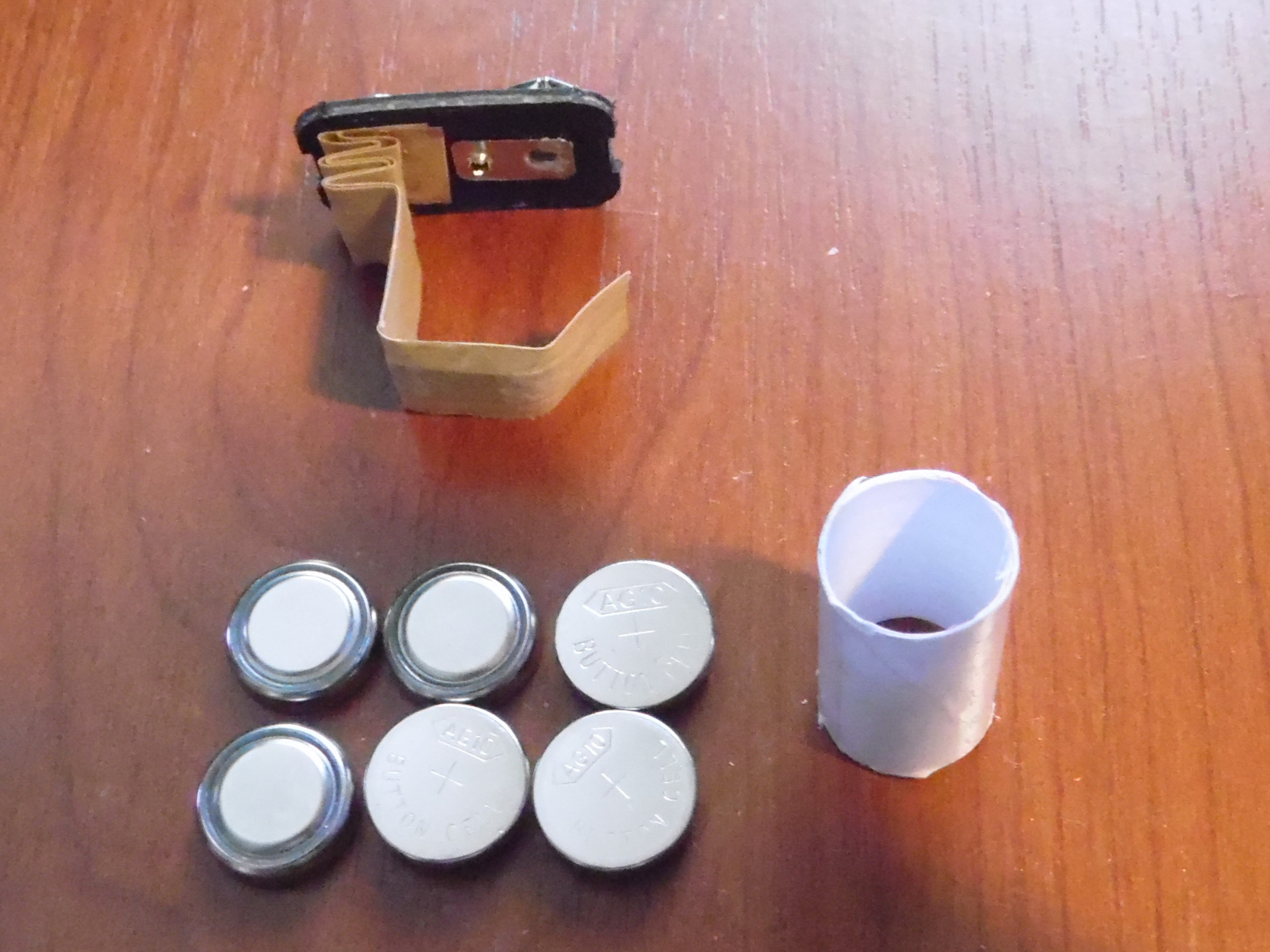

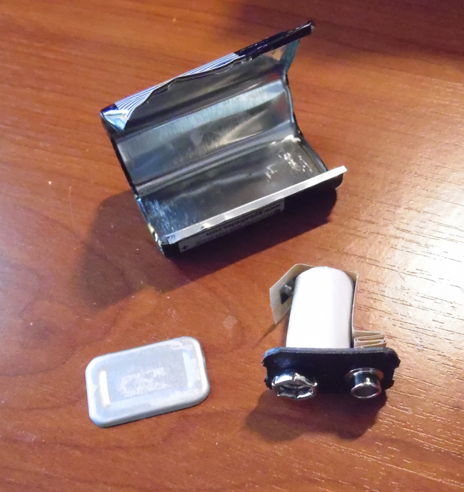

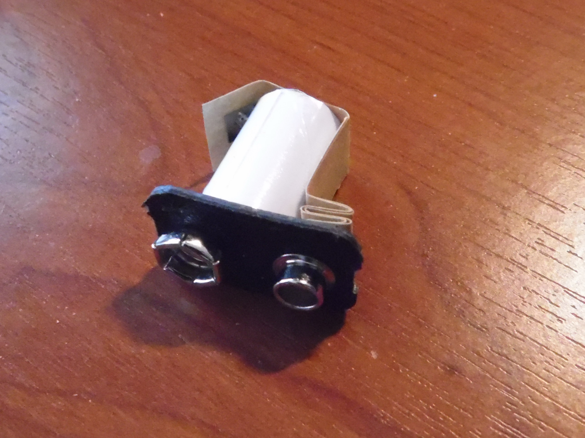

Чтобы восстановить батарейку крона 9 вольт, достаточно заменить вышедший из строя элемент. А вот кроны с угольным содержанием я решил заменить на батарейки типа LR. Собрано просто и без пайки.
Из старых пластин угольных подложил под низ батареек типа LR и закрыл в родной корпус.
Конечный результат. Конечно можно было проклеить термоклеем, но я поспешил и заклеил скотчем.

Когда нужна срочно крона, а под рукой только LR, то есть выход. Собрал буквально за 10 мин. Мне чаще крона нужно в электроприборы (например: тестер, прозвонка), где ток потребления мал.
