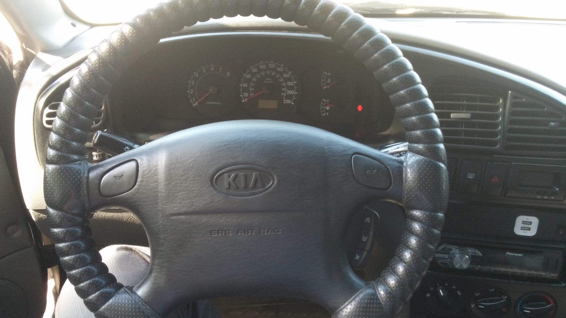

Добрый день!

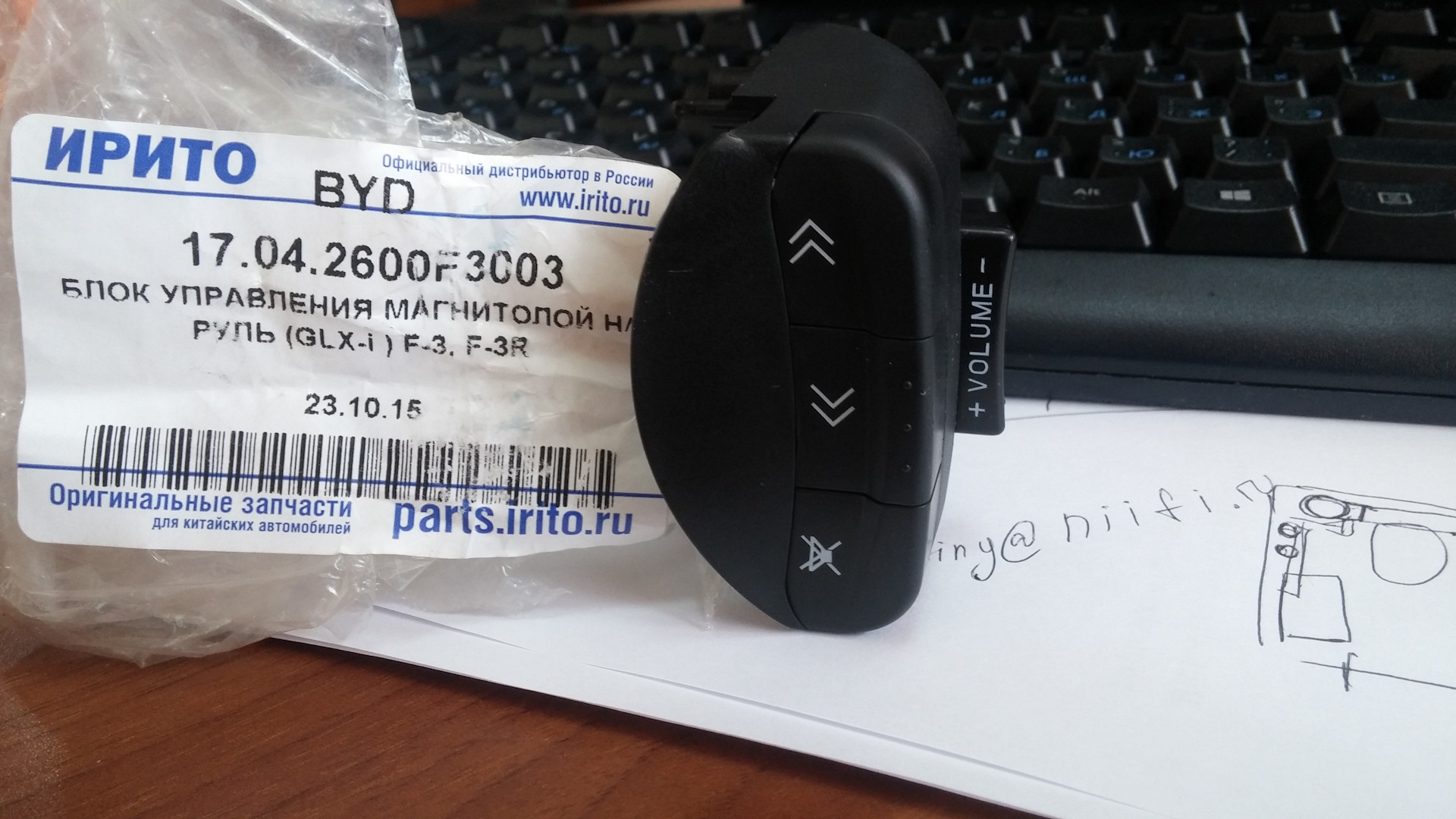

Давно хотел сделать управление магнитолы с руля, но все никак не мог найти подходящий бюджетный пульт. Наконец на просторах инета (форум по спектра) нашел: пульт от китайского BYD.

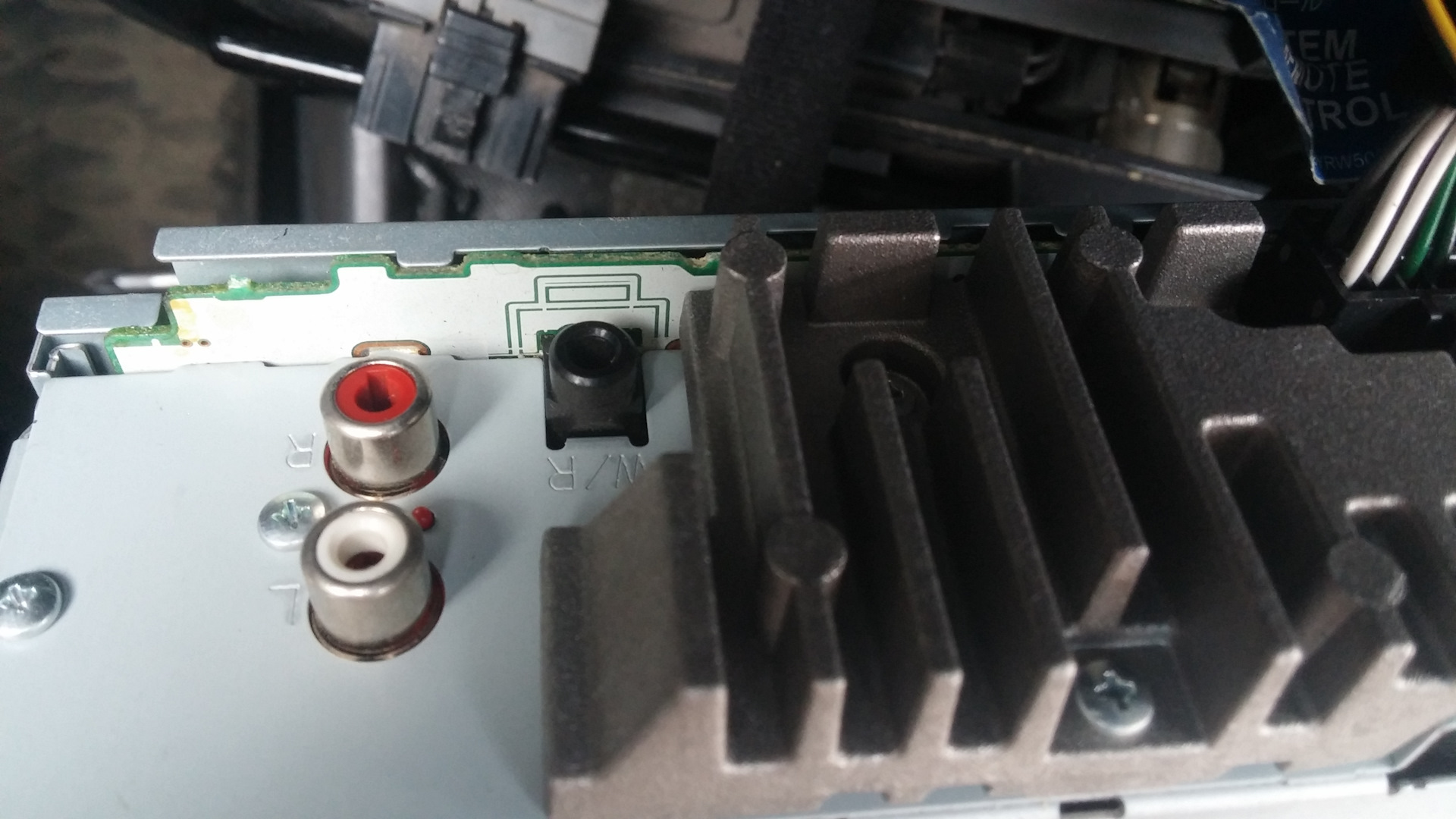

Тем, кто хочет сделать так же, сначала убедитесь, что ваша магнитола поддерживает проводной пульт. У нее сзади должен быть разъем W/R

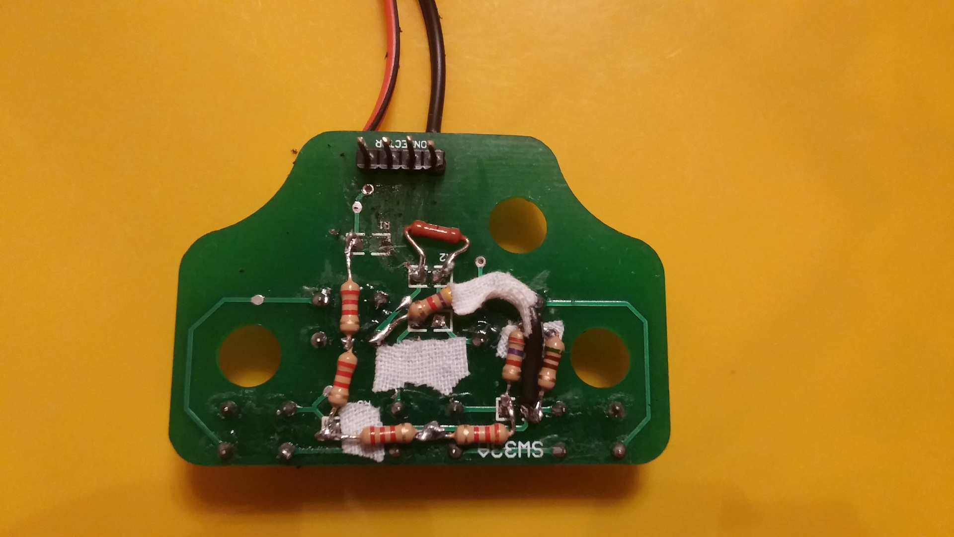

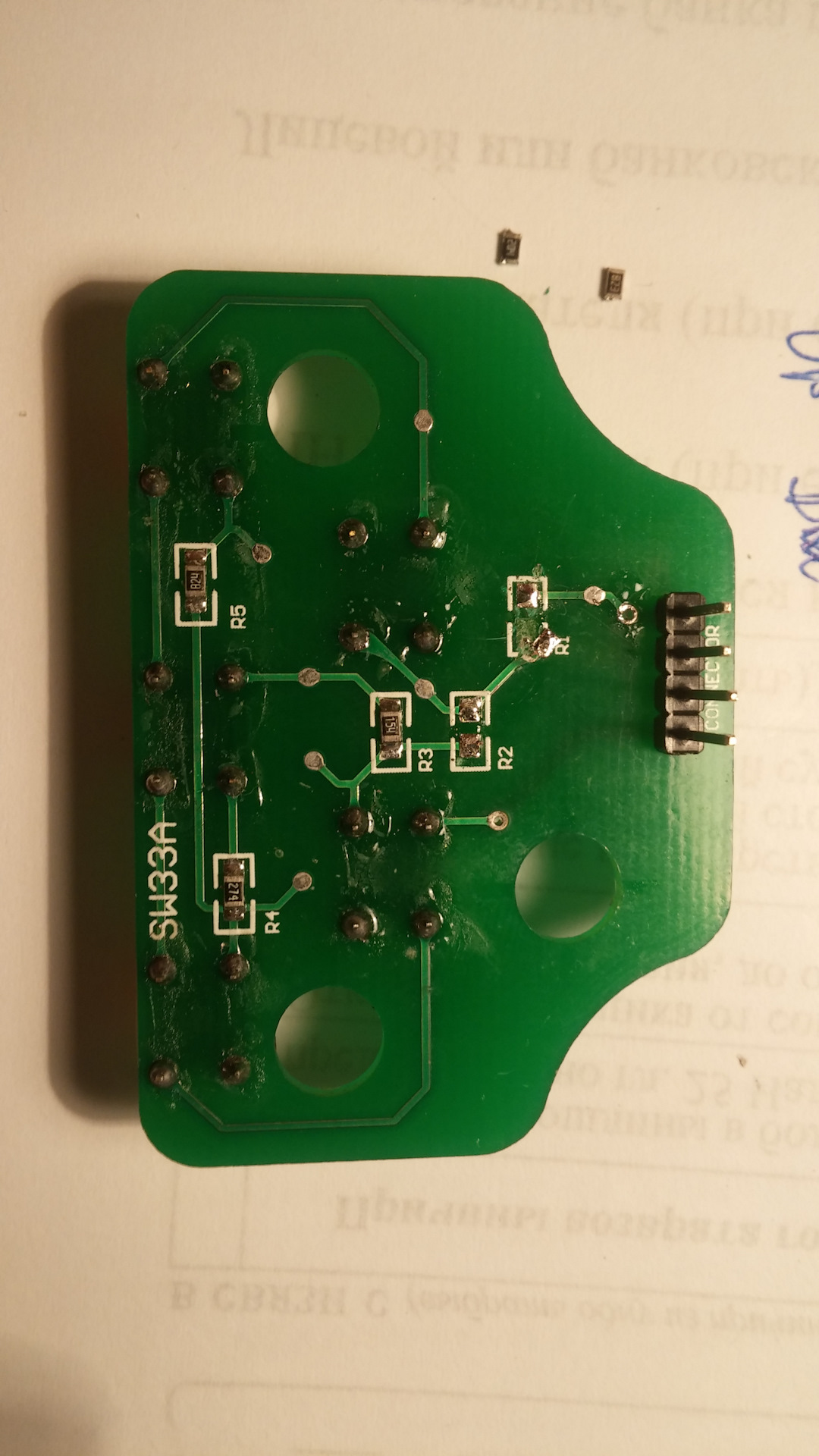

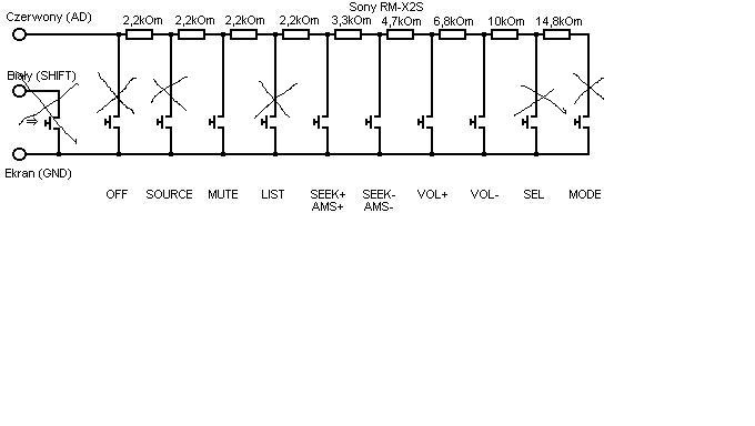

План такой: разбираем плату, выпаиваем резисторы и впаиваем такого номинала, которые соответствуют вашей магнитоле (в нете схем полно). Для Пионера подходит схема от sony rm-x2s.

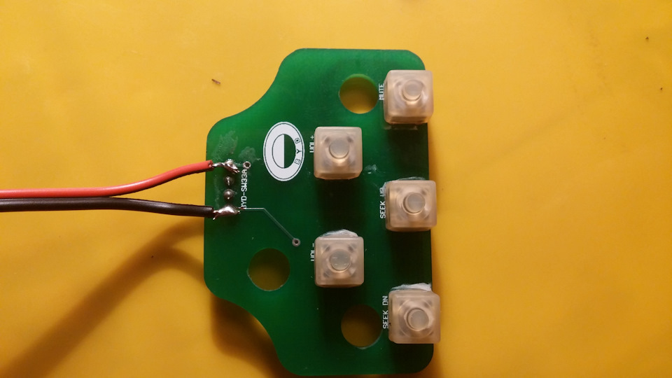

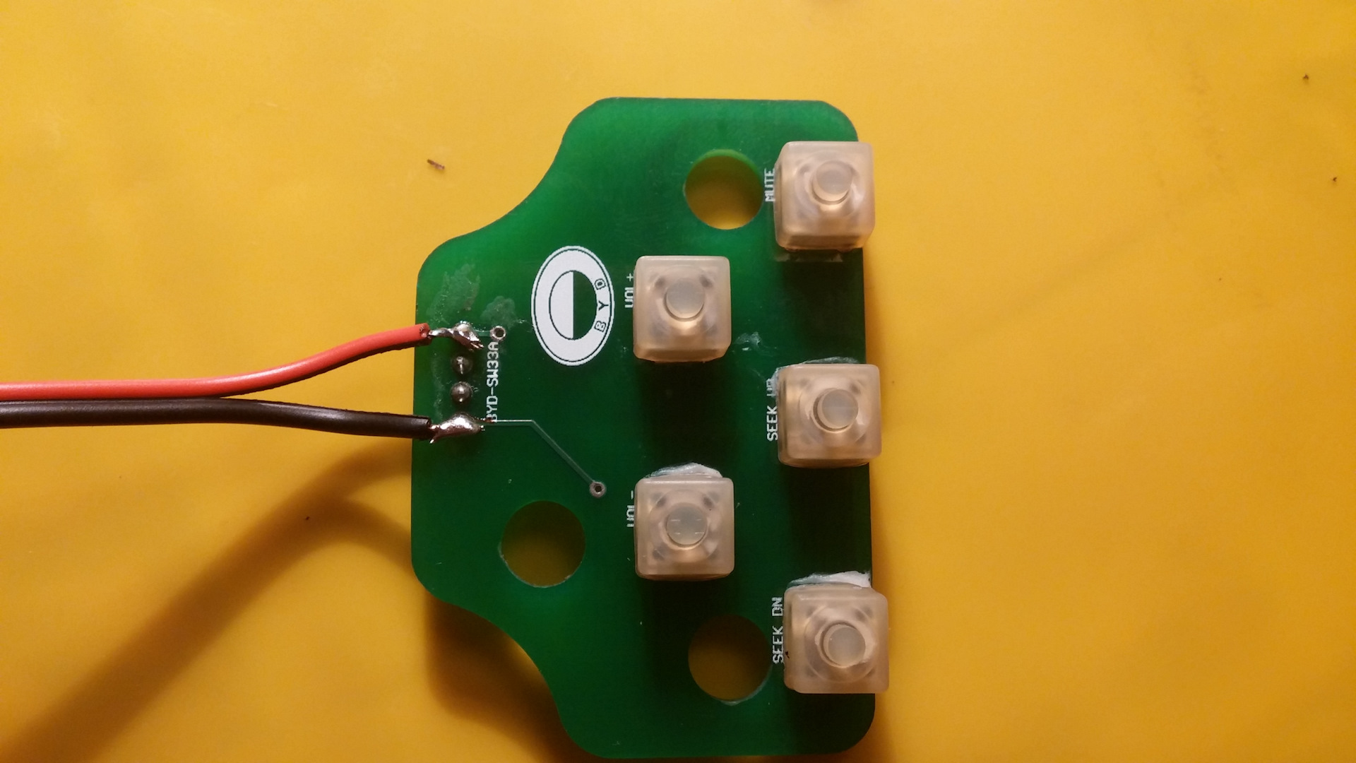

Разбираем пульт и выпаиваем микрорезисторы
Подпаиваем резики нужного нам номинала и вывод. Черный я сделал "-". Масса на плате педведена ко всем кнопкам, остается только добавить резисторы.

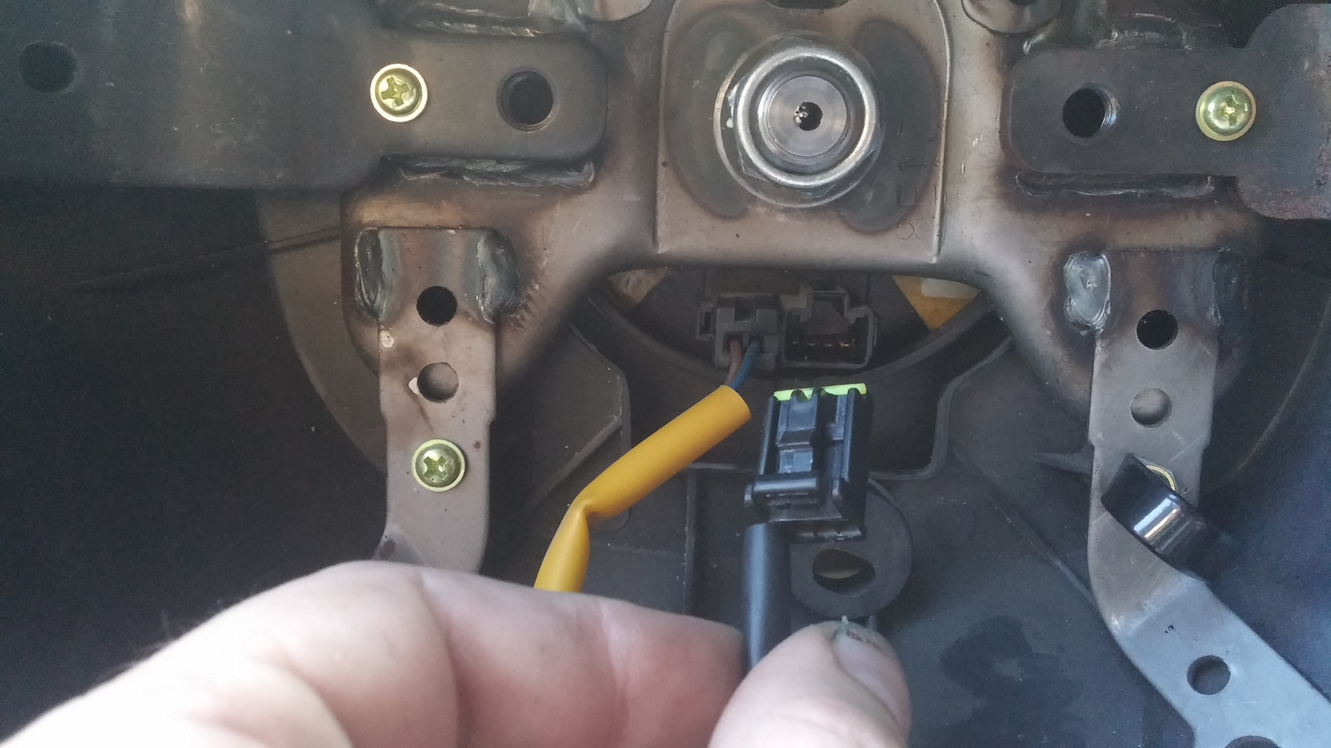

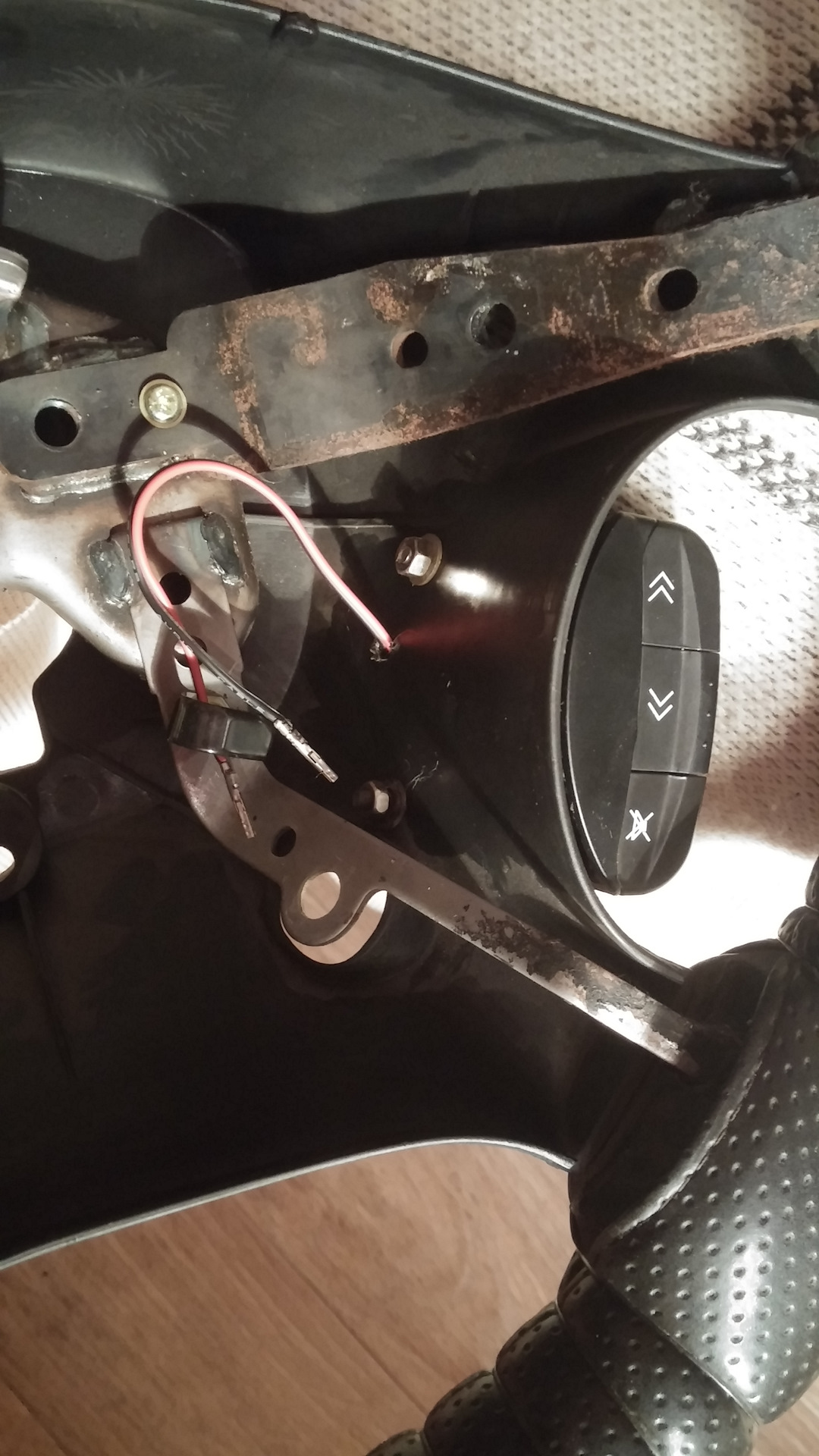

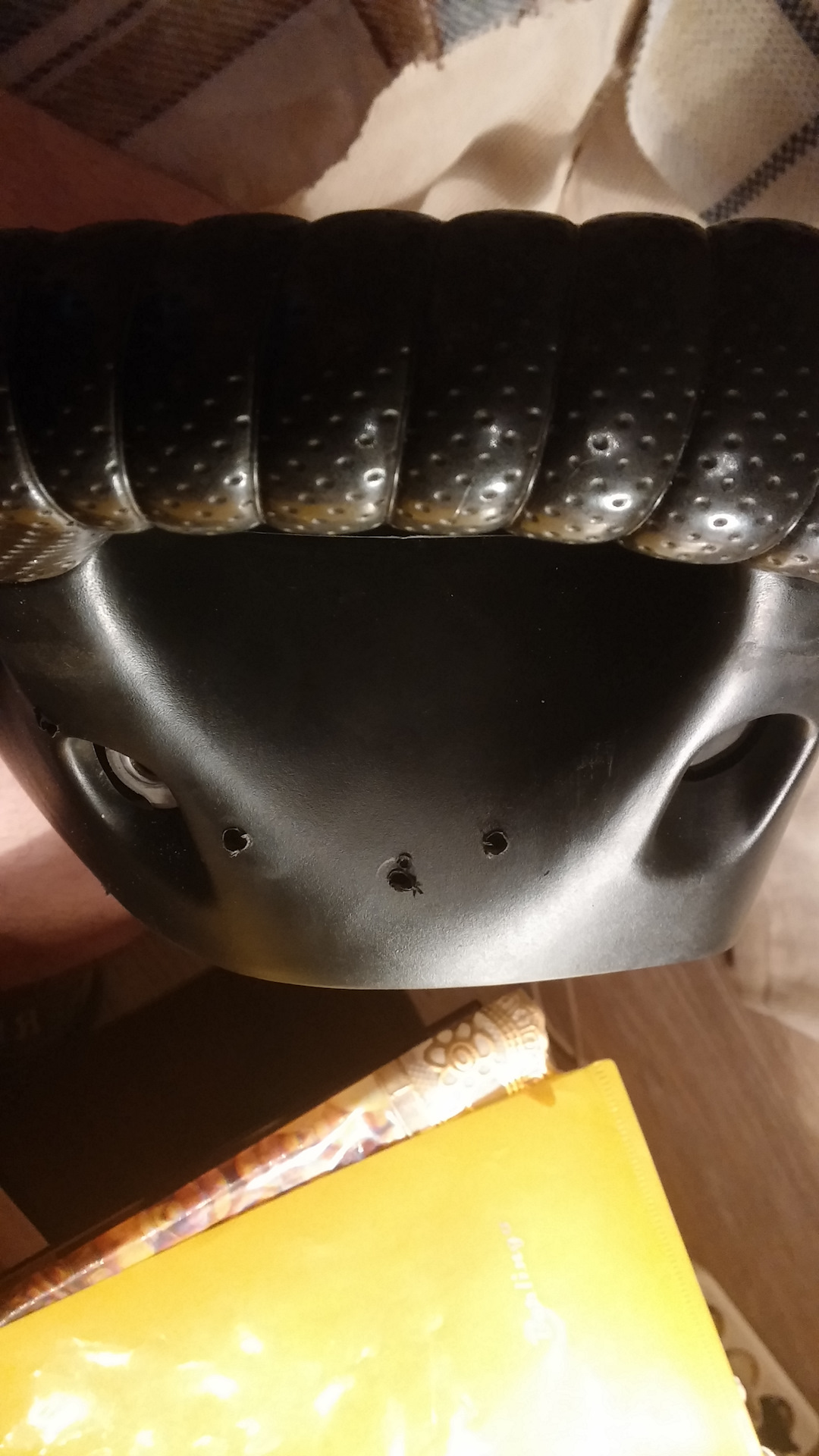

Сам корпус пульта обтачиваем (скругляем) по бокам, чтобы лучше прилегал к рулю. Торчащие крепления спиливаем. В руле сверлим отверстия для крепежа. В качестве крепежа я брал болтики М4.

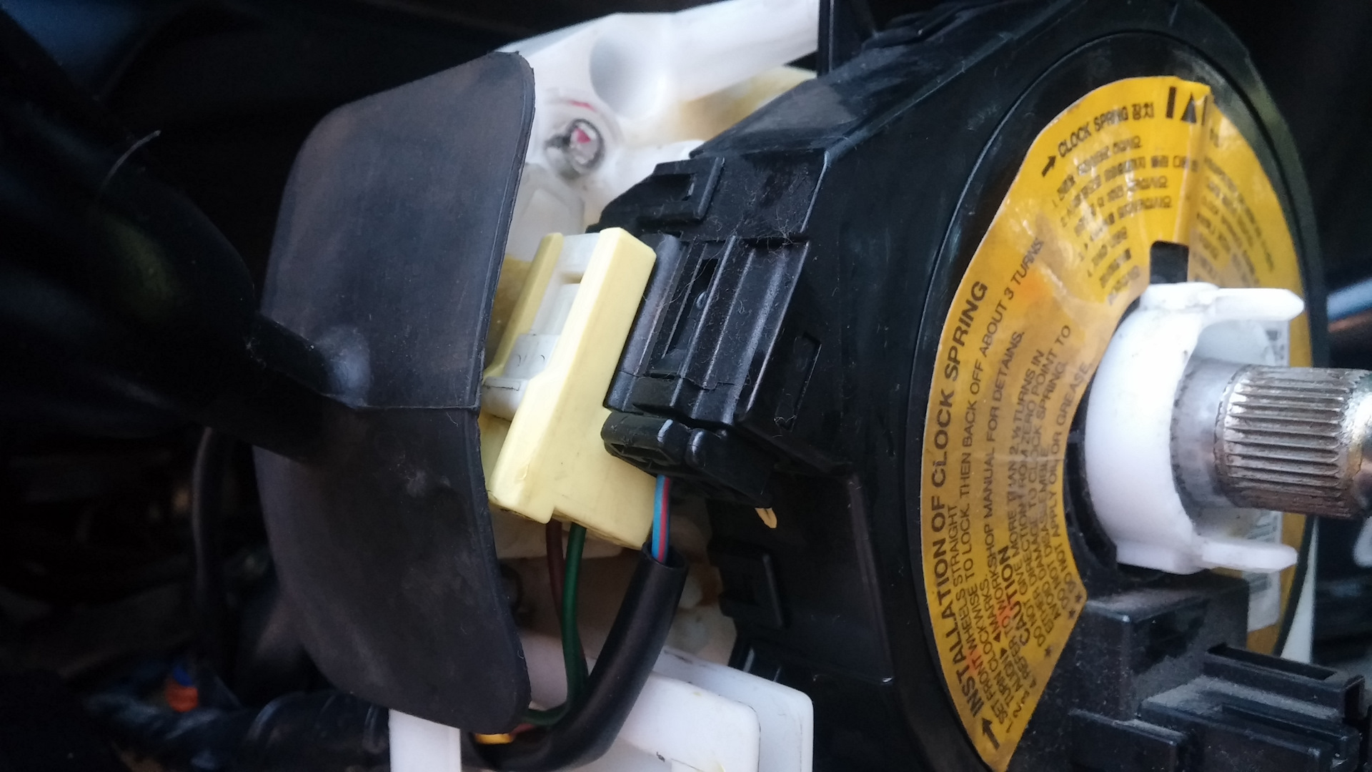

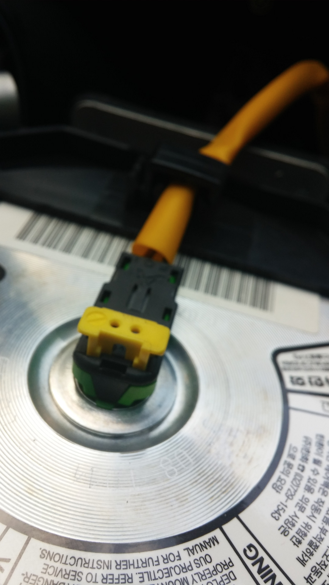

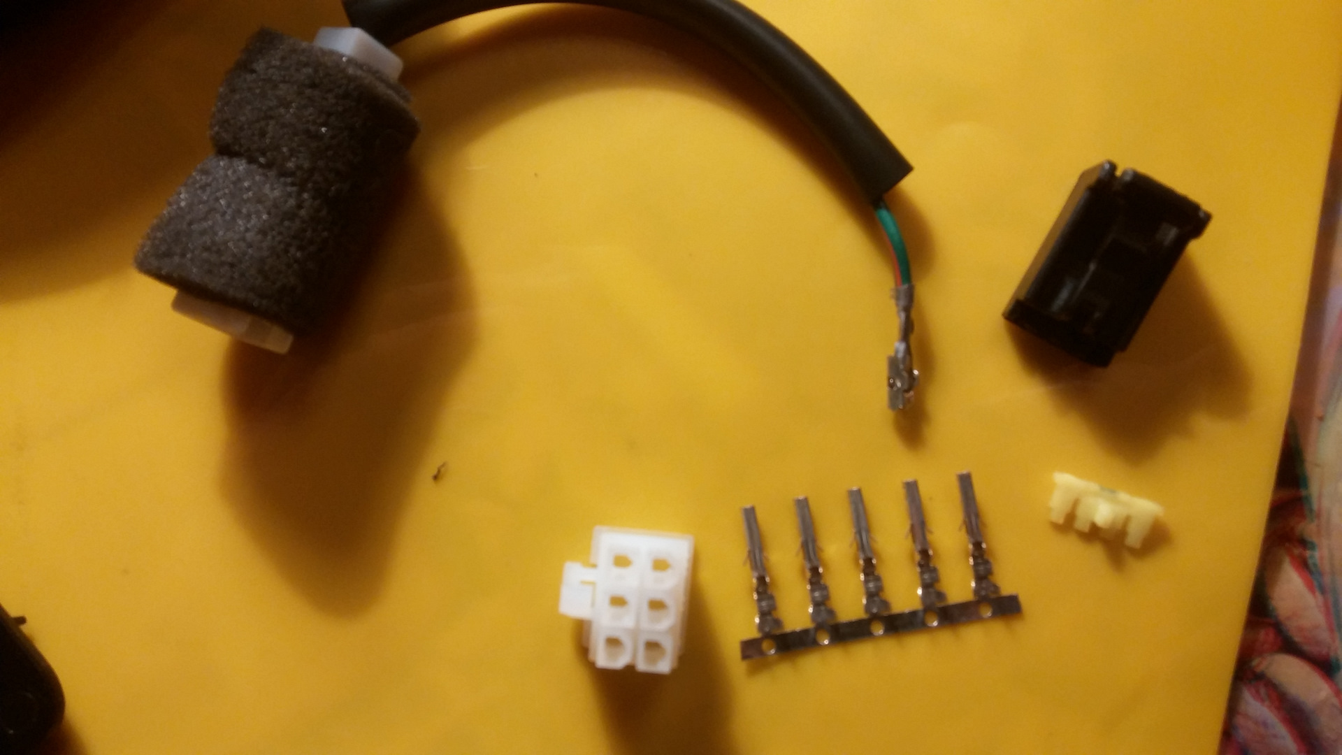

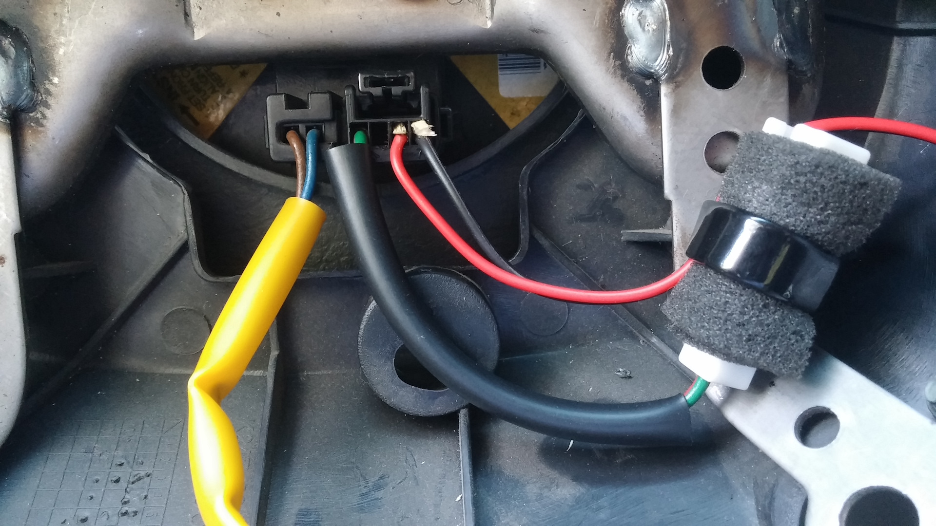

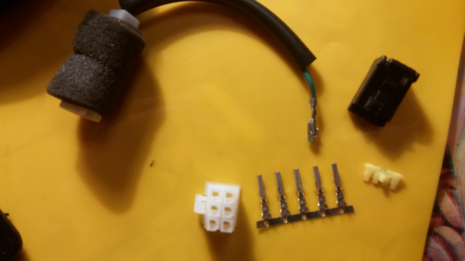

В стандартном разъеме для сигнала 4 контакта, а используется только один. Три свободных. Два мы будем использовать. Но в "маме" только один контакт, поэтому еще два придется добавить. С другой стороны улитки тоже самое.

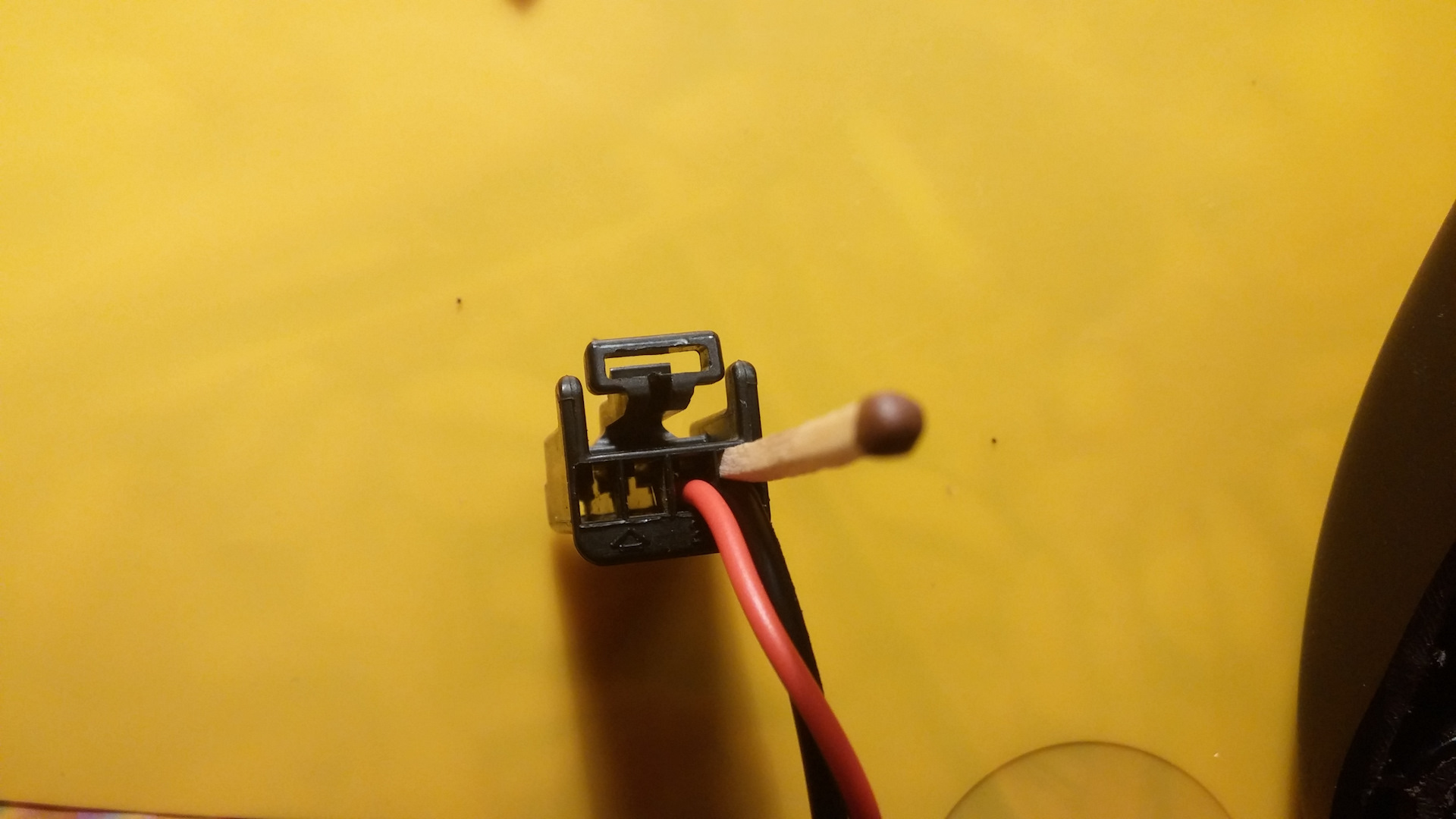

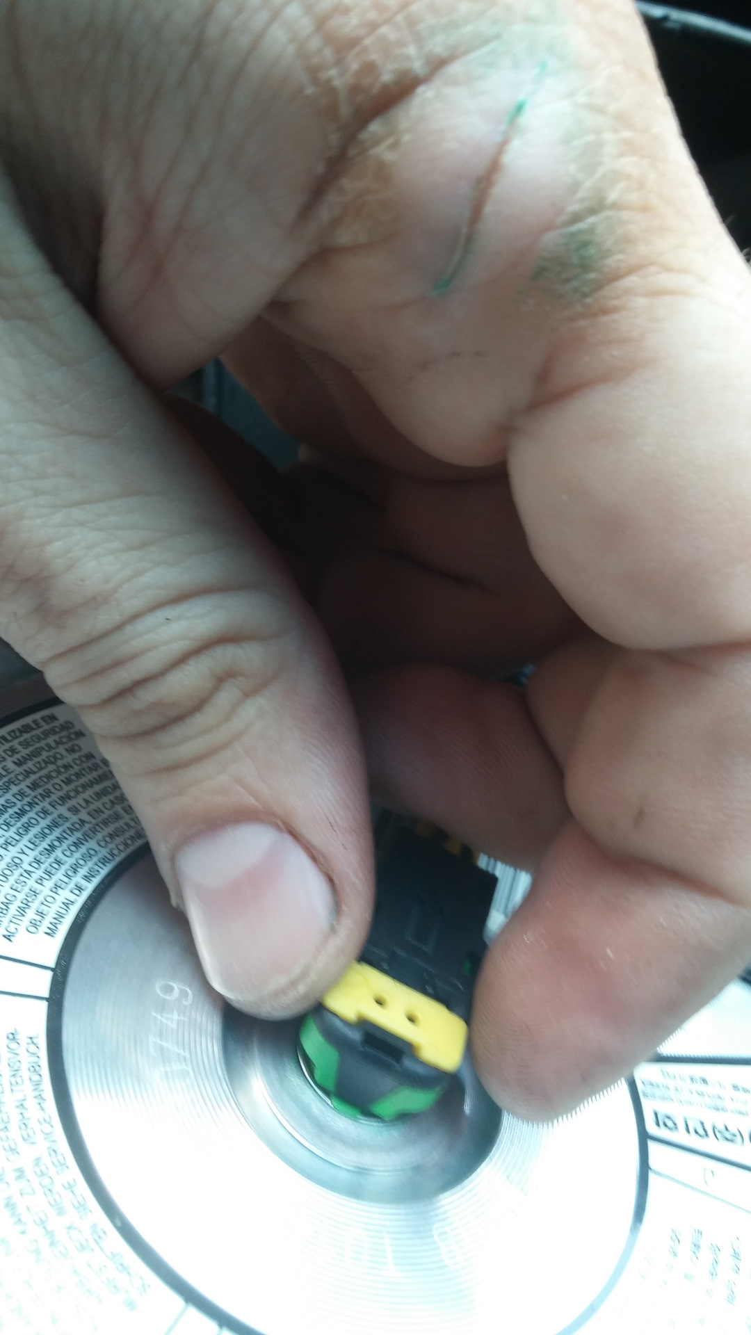

Контакты для разъема использовал вот такие, других не нашел. Они выпадают (выталкиваются) из разъема при одевании, поэтому я их фиксировал при надевании спичками.

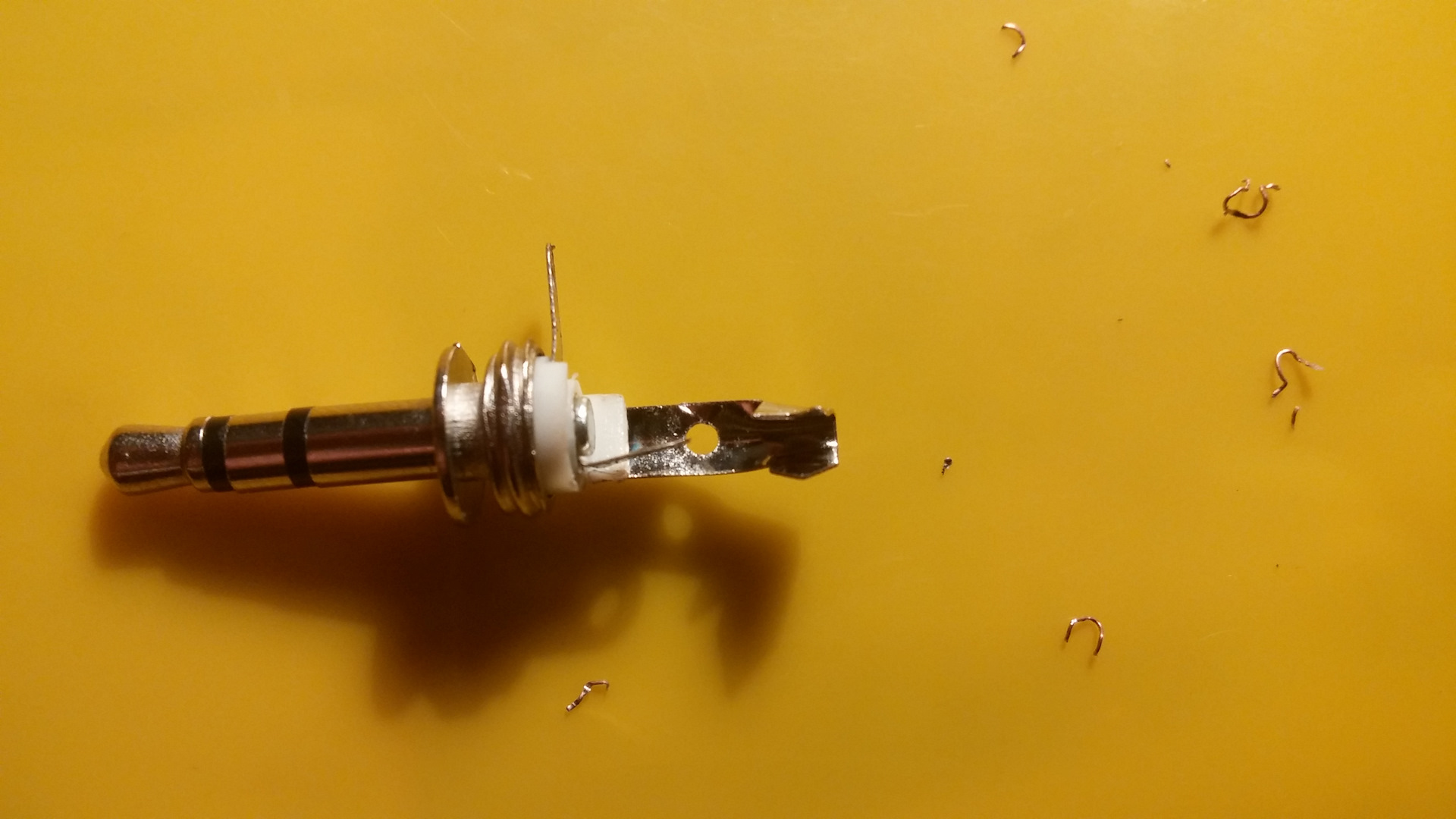

Аналогично и другой разъем. А с другой стороны провода джек 3,5. Используем только два крайних контакта. Средний я откусил кусачками, чтобы не мешал.
В итоге все работает.
