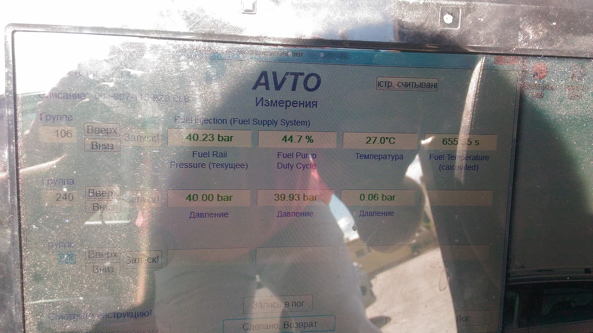

Тут можно смело лезть в измеряемые величины и посмотреть значения в группах 106/140/240
группа 140 поле 4,
группа 240 поле 1 заданное давление, поле 2 фактическое давление ( 25-110bar), поле 3 отклонение между заданным и фактическим давлением топлива (разница должна быть не более 5,0 bar)
На ХХ в 106(1), 140(4) и 240(2) группе в идеале должно давить на 40bar. Если же мы видим значения в диапазоне 4-7 bar, то по этим показаниям можно судить что датчик регистрирует давление топлива, которое создает погружной насос в баке.

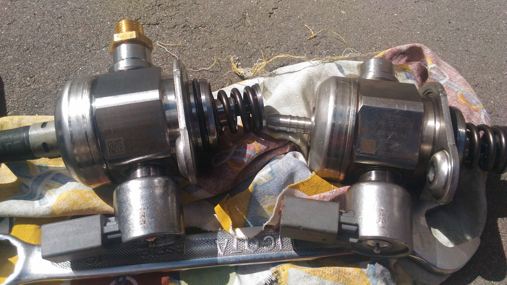

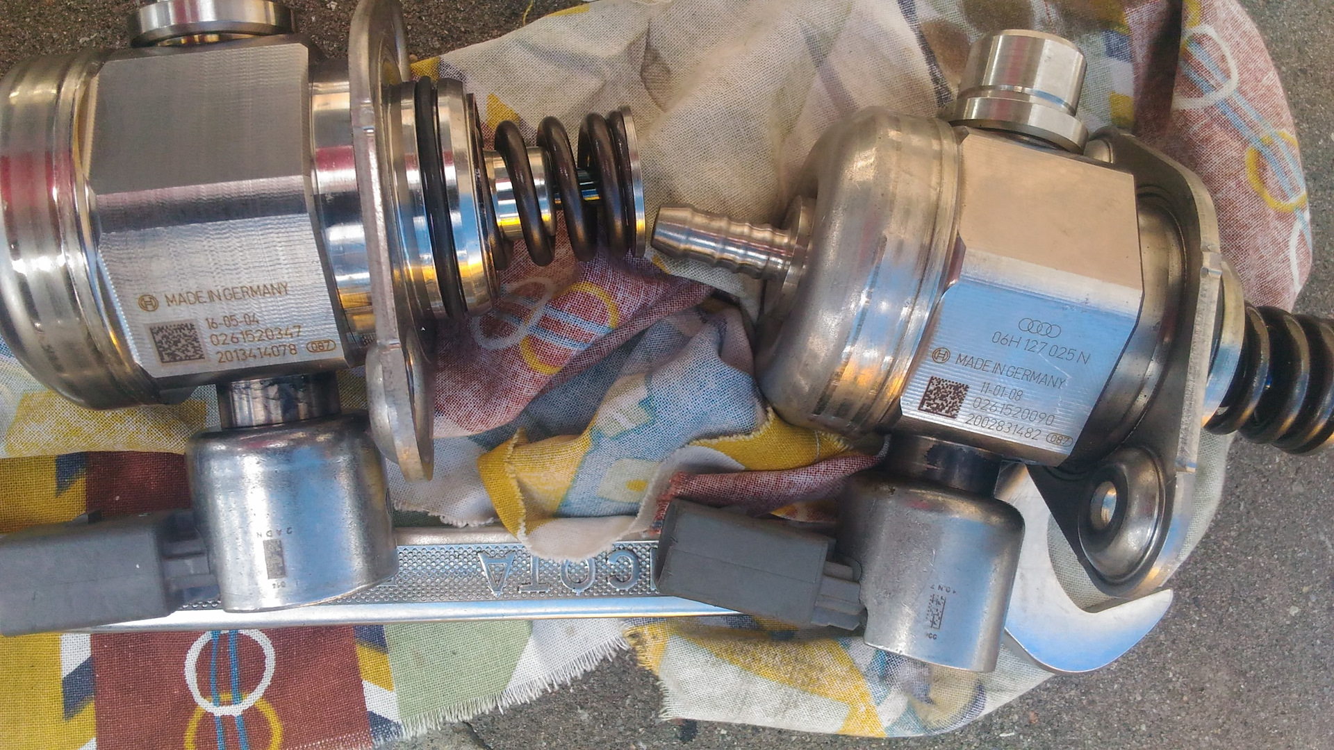

По отзывам на форумах рекомендуют брать насосы последних ревизий 06Н 127 025К или 06Н 127 025М. Из того что имеется на рынке получаем насос с номером 06Н 127 025N.
Но для него потребуется адаптер, т.к. резьба на самих ТНВД различается еще покупаем- штуцер (адаптер) 06Е 127 065G.
Но ценник в 15р, тоже не очень радует глаз. И полазав по поставщикам и их каталогам находим отличную замену от компании Bosh с ценником позволяющим сэкономить 5р :), штуцек такой же как и для 025N

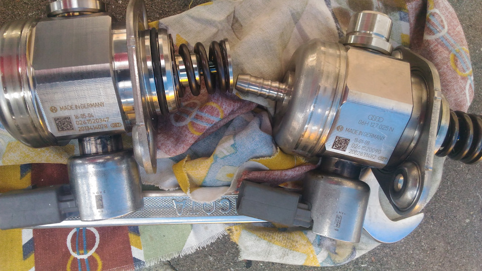

Его номер — 0261520347
Ждем пару дней и насос у нас в руках :)
Сравниваем с оригинальным насосом с N на конце и Бошем — 2 брата близнеца :) что не может не радовать :)/

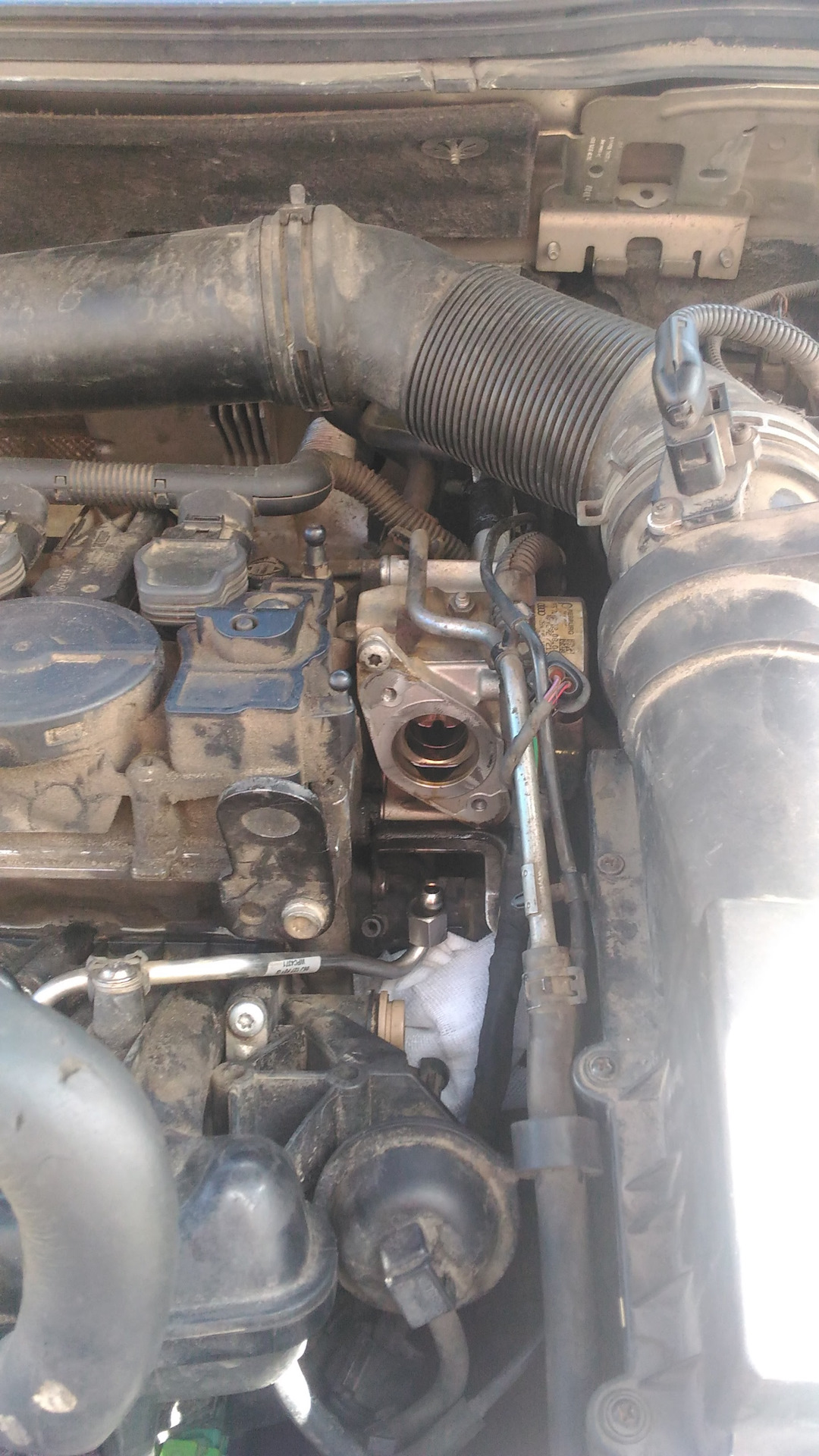

Лезем под капот 15 минут и новый насос уже установлен!
Проверил давление на ХХ — 40 bar, при разгоне до 150bar

скажи, а может дуть не положенные 40, а все 140 бар ?!
знакомый клубень на это жалуется; развод это или нет ?
40 на — ХХ, при нагрузке на оборотах конечно может
А что если на ХХ не 40 бар, а 38 или 39 ?
думаю это пока еще не столь критично, насос качает

для бошовского насоса тоже нужен переходник? или просто купил и поставил?
если сравнивать с N на конце — то они одинаковые и для N был куплен переходник изначально
Я просто беру оригинал наслс, я так понимаю к нему нужен переходник
тут все зависит от того какой насос установлен сейчас на машине.
в одном случае — резьба на насосе внешняя, в другом внутренняя
посмотрите по ссылке ближе к концу отчета на сайте vwts.ru
