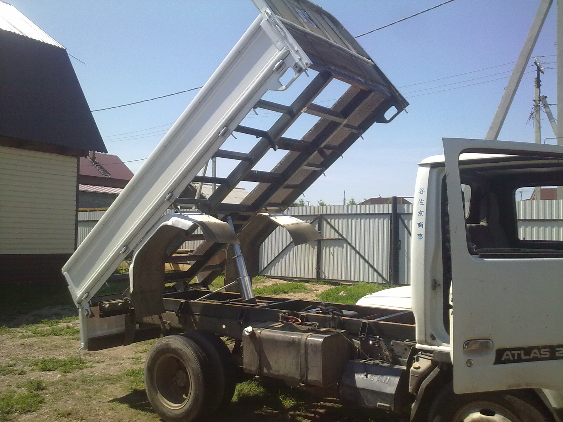

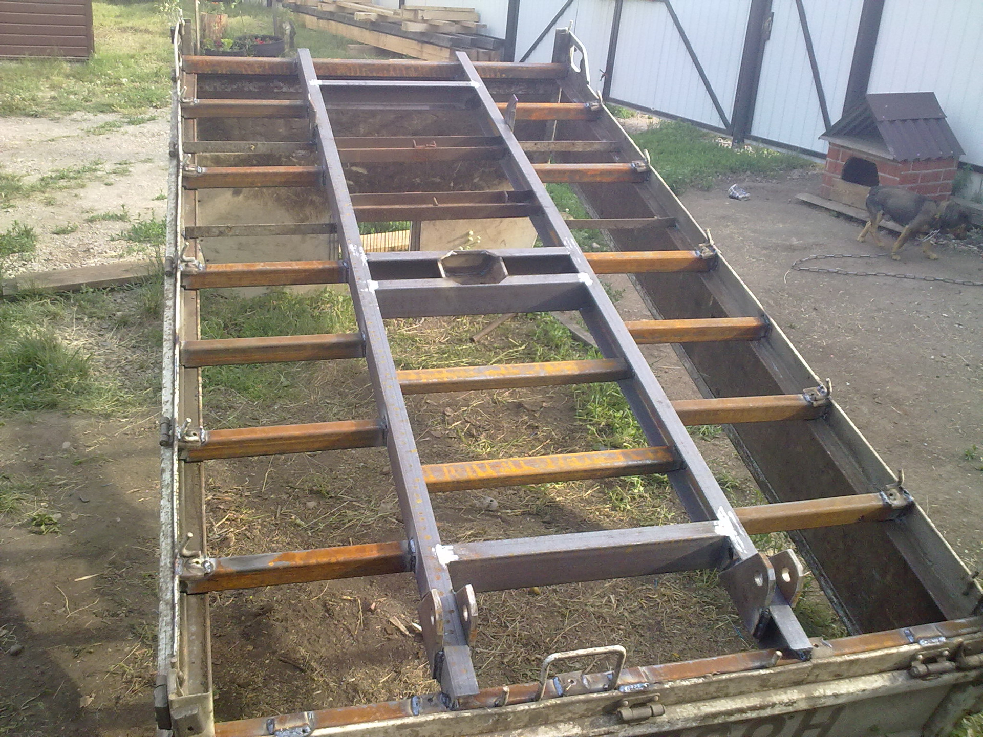

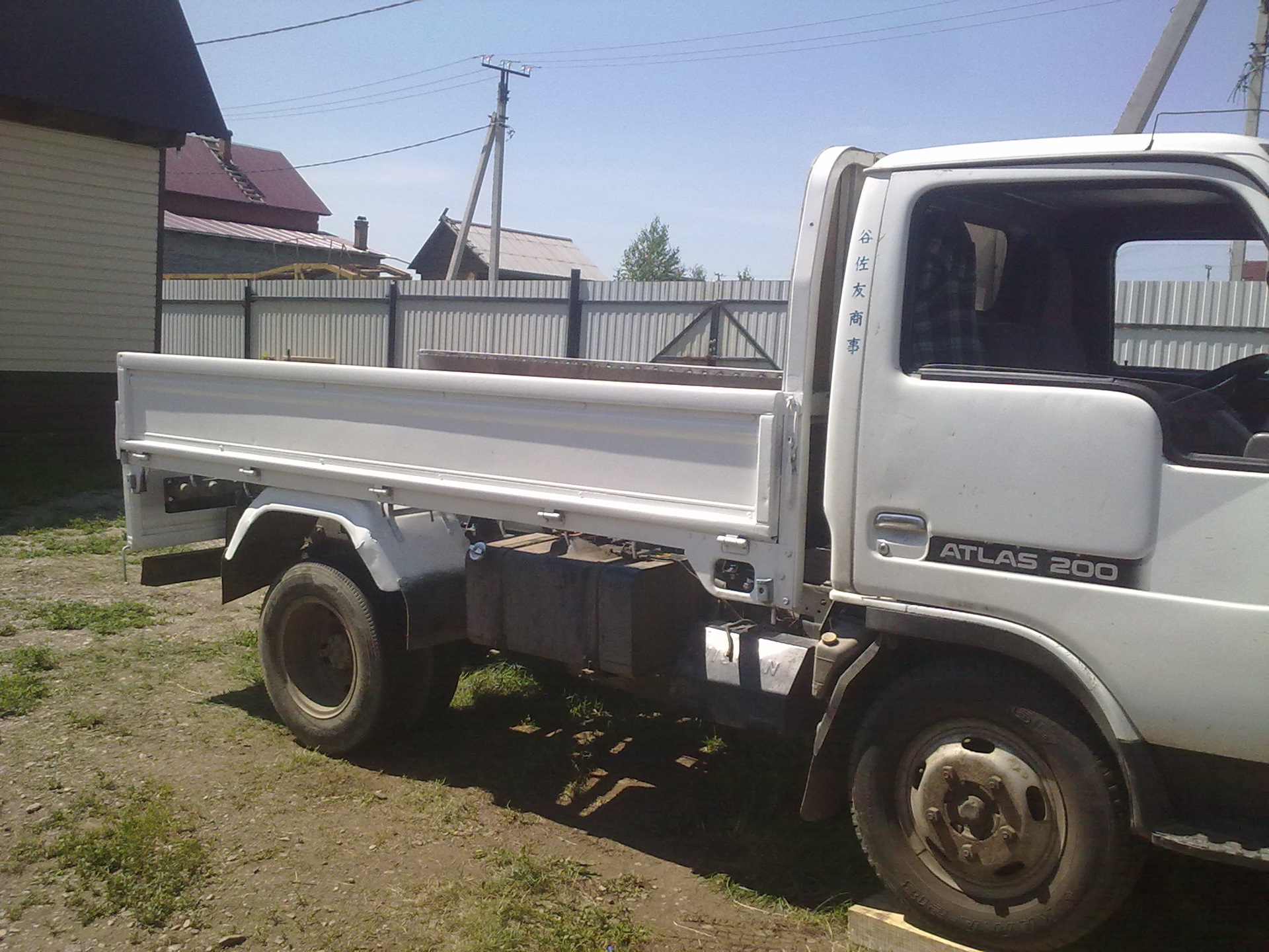

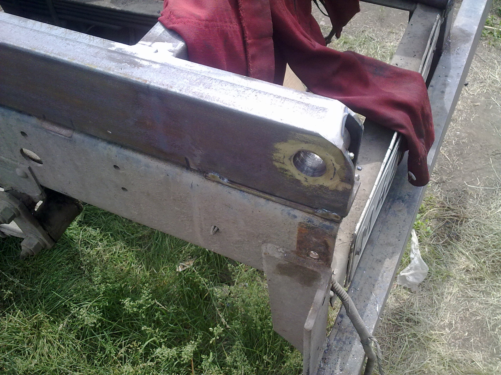

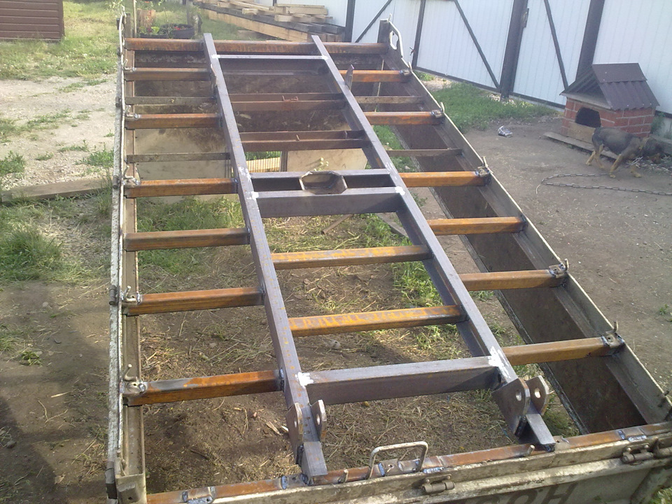

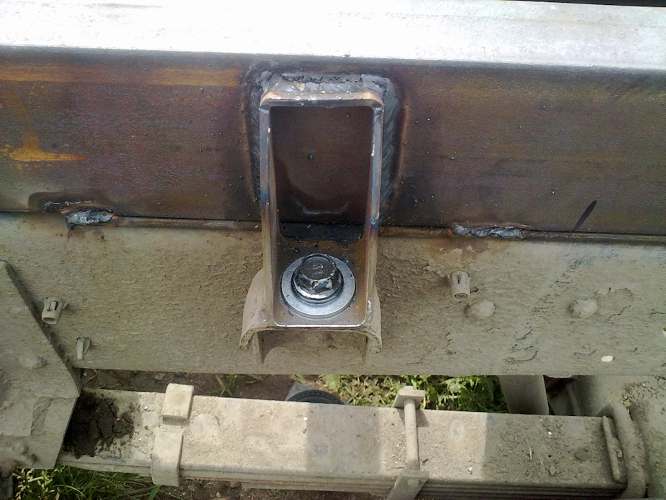

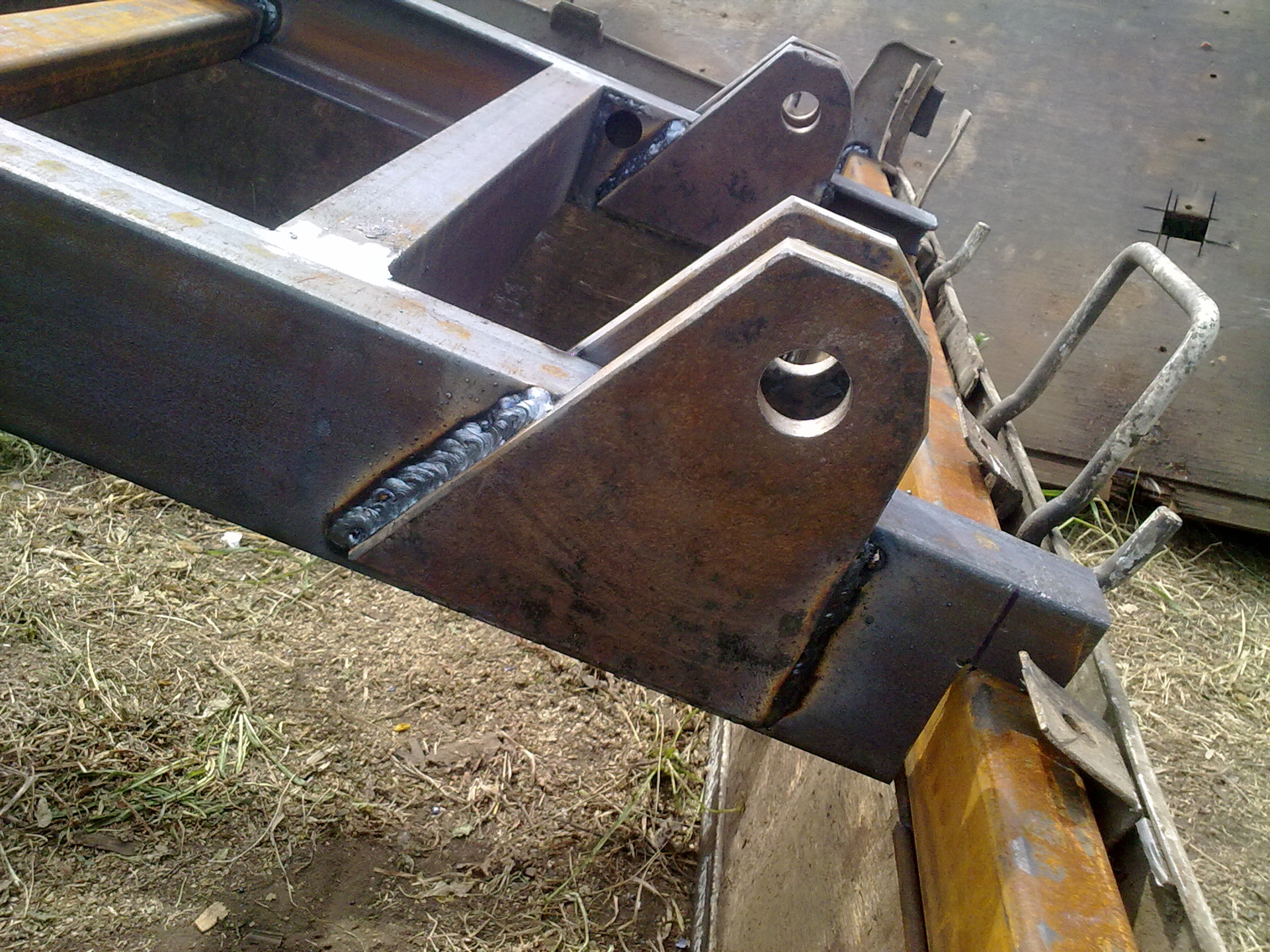

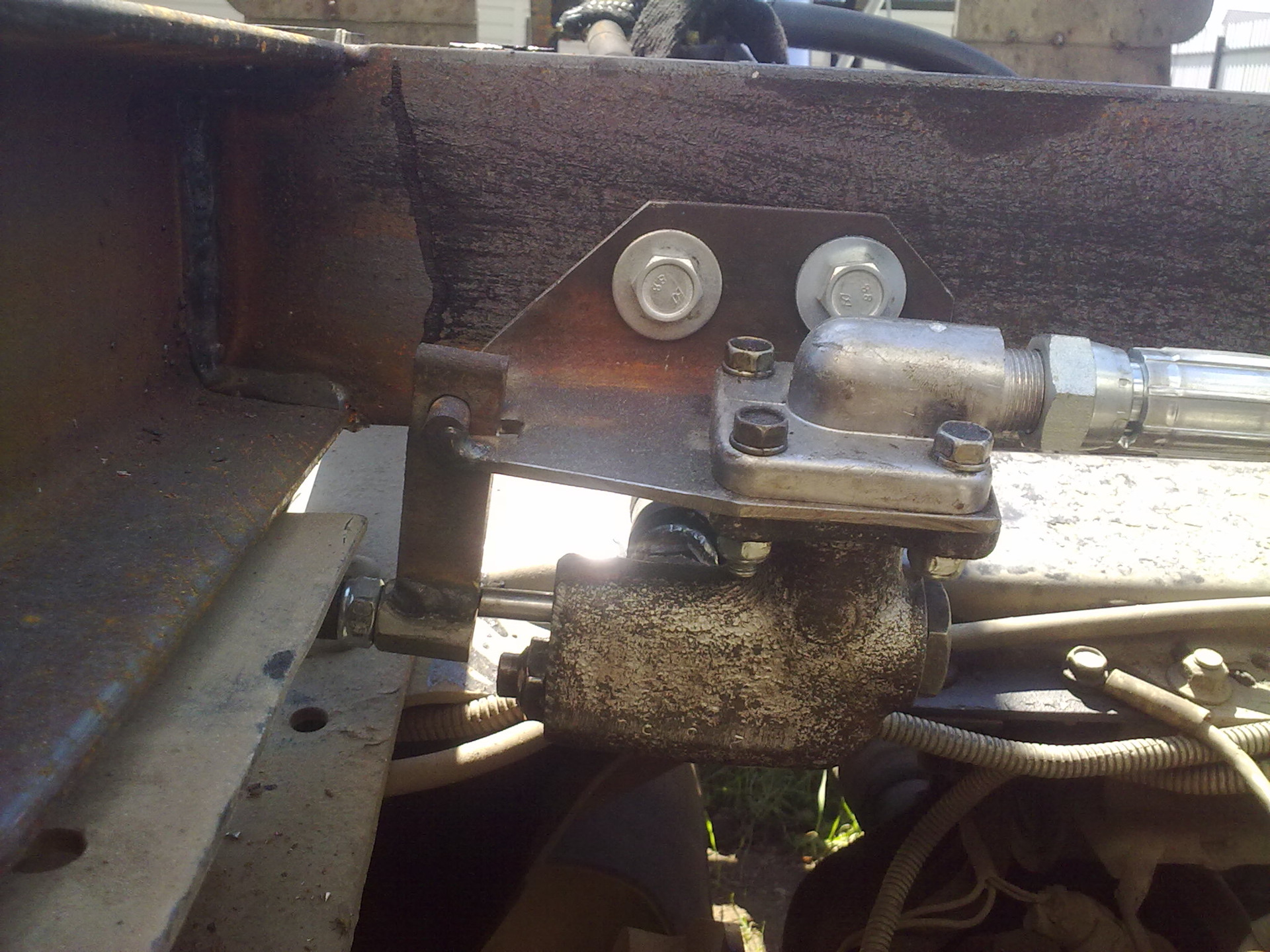

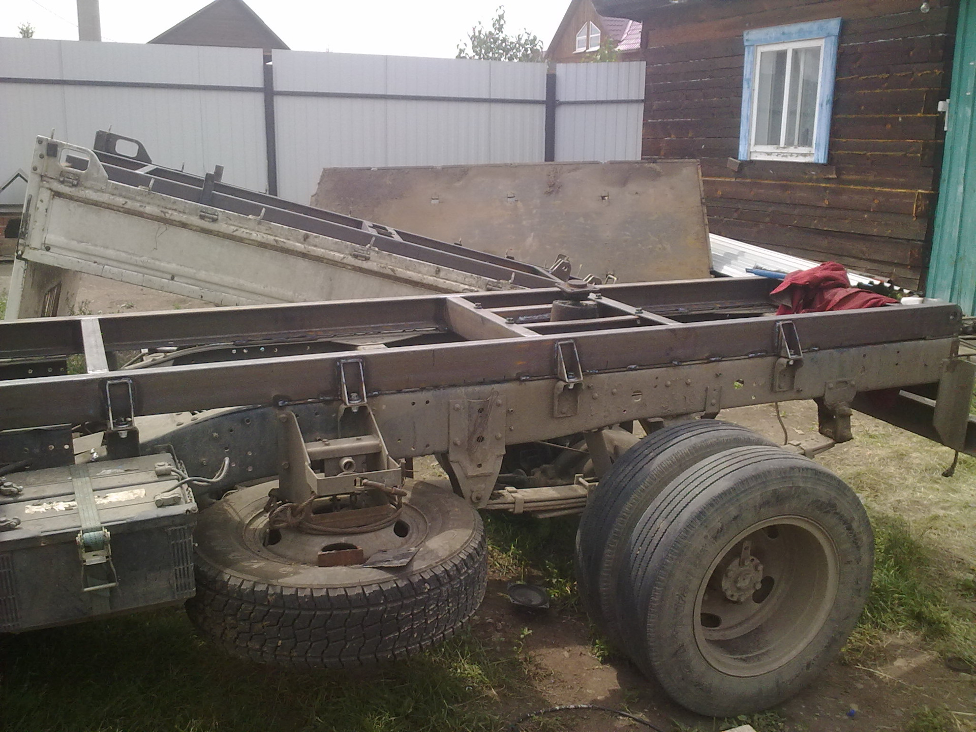

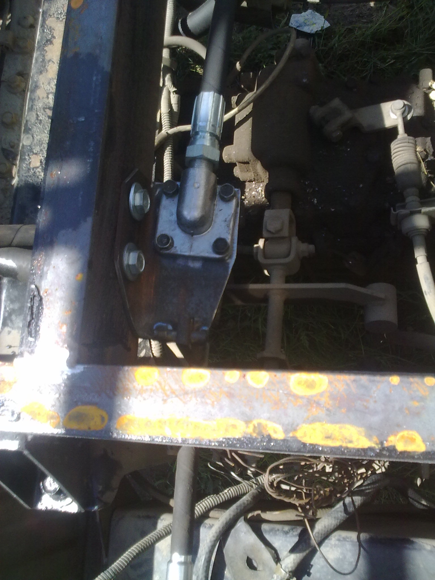

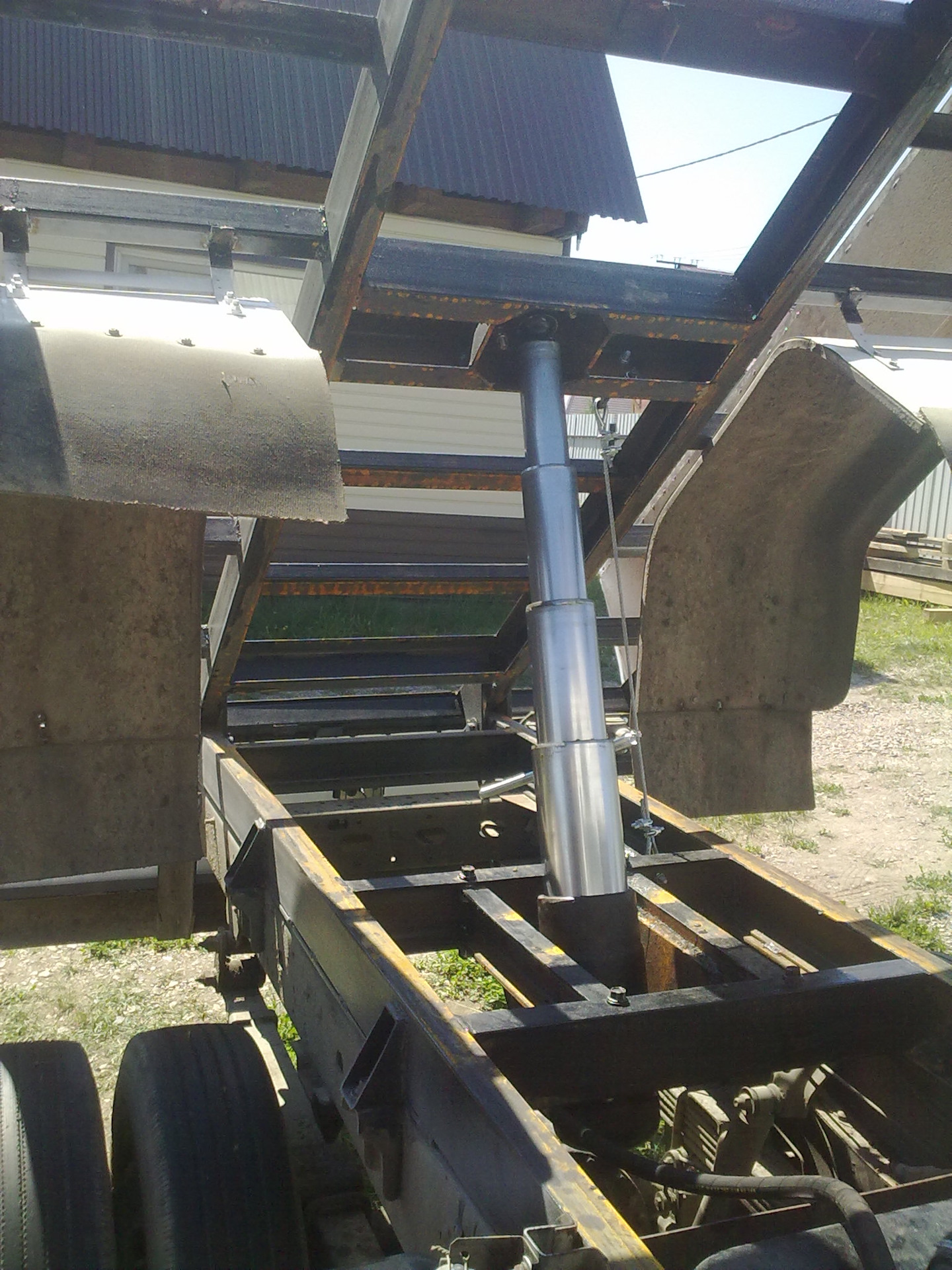

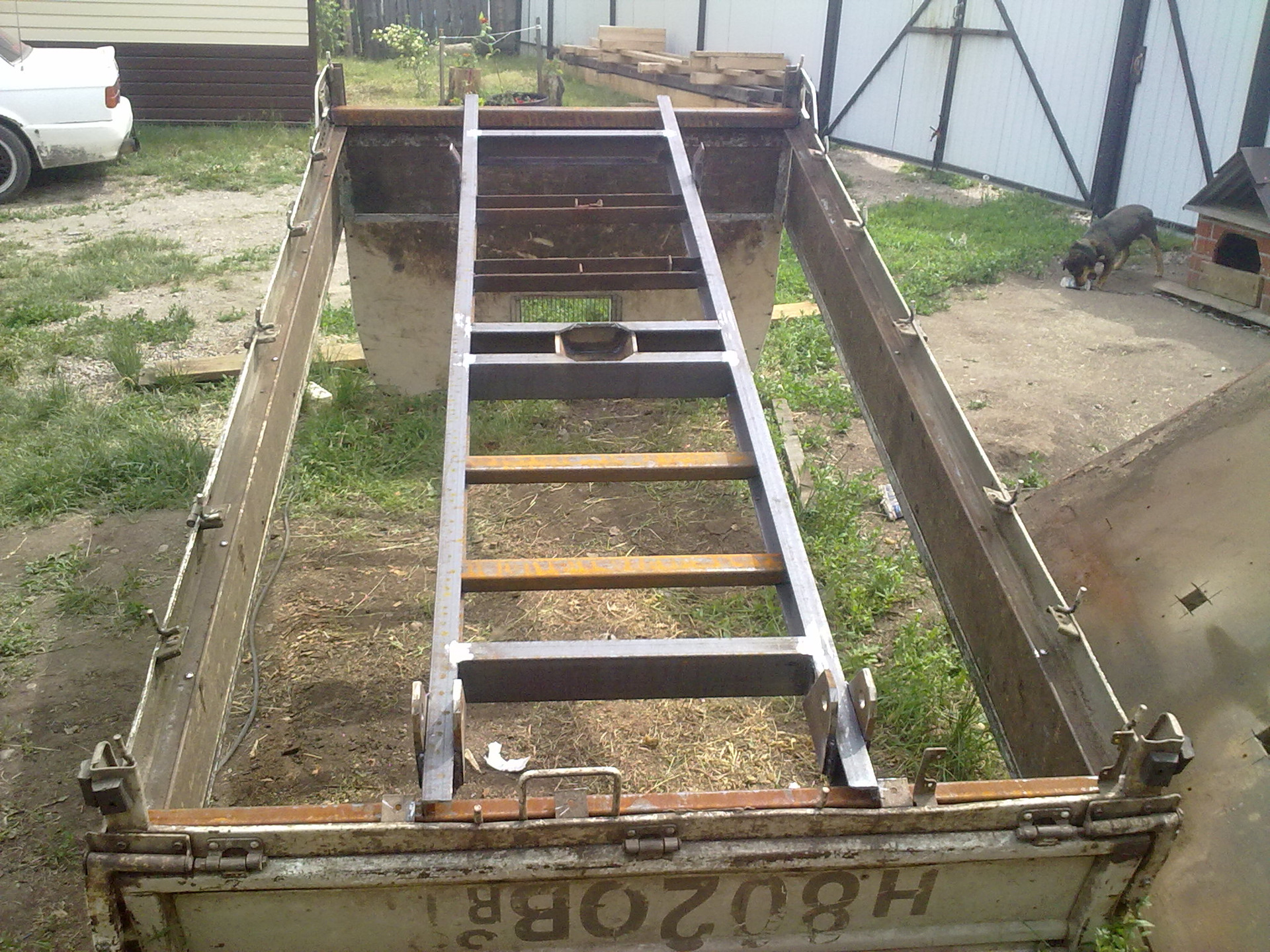

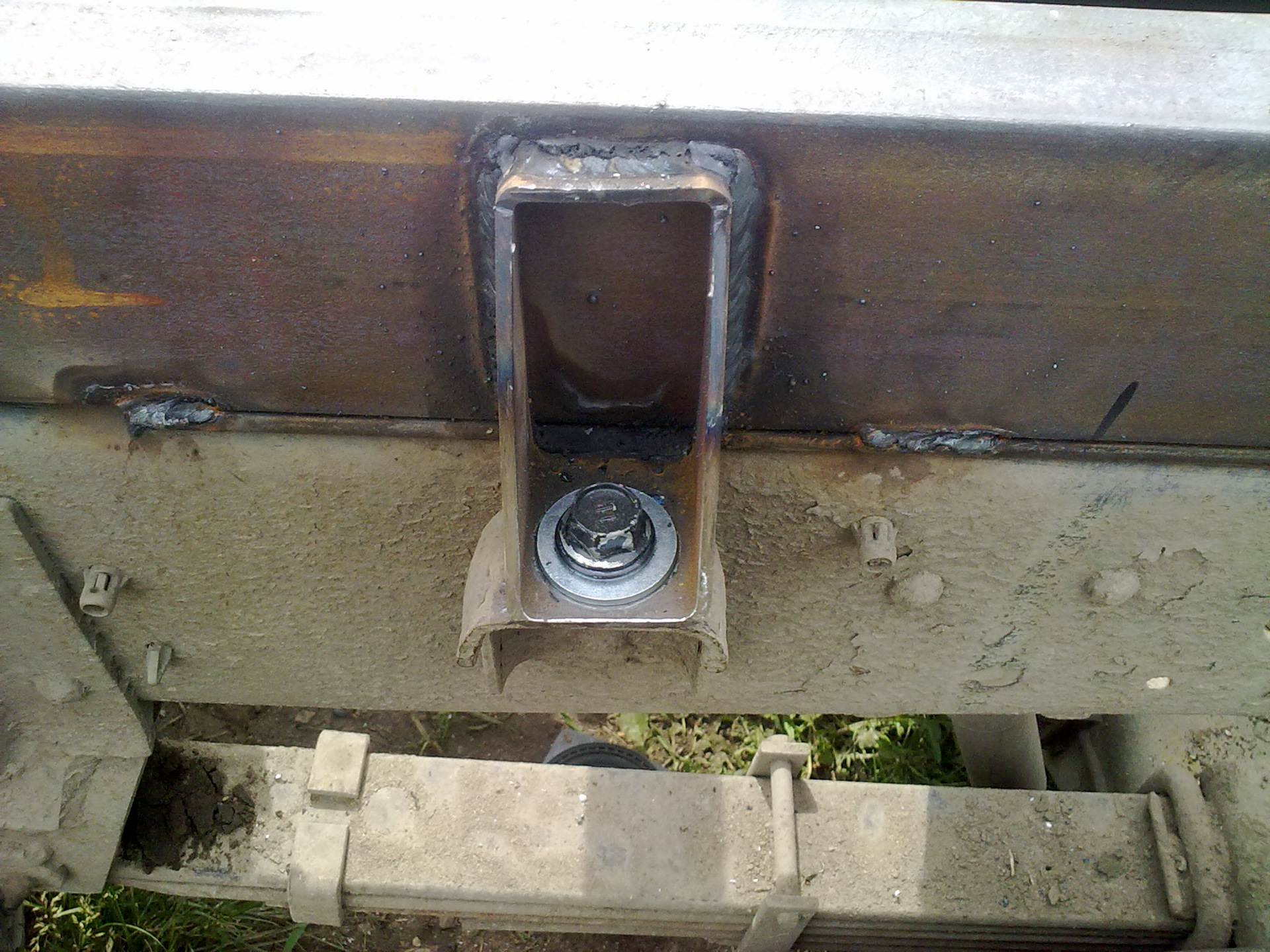

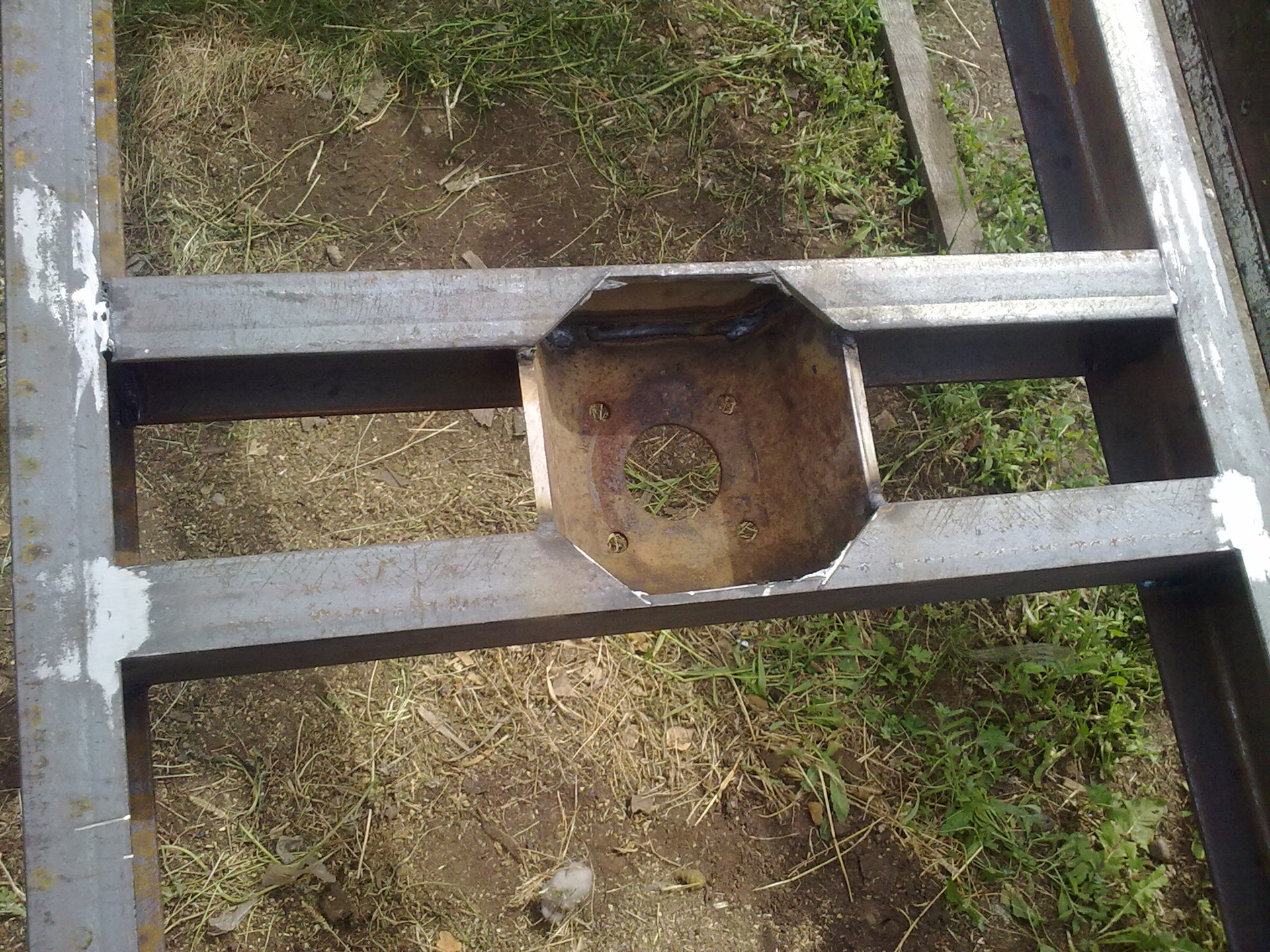

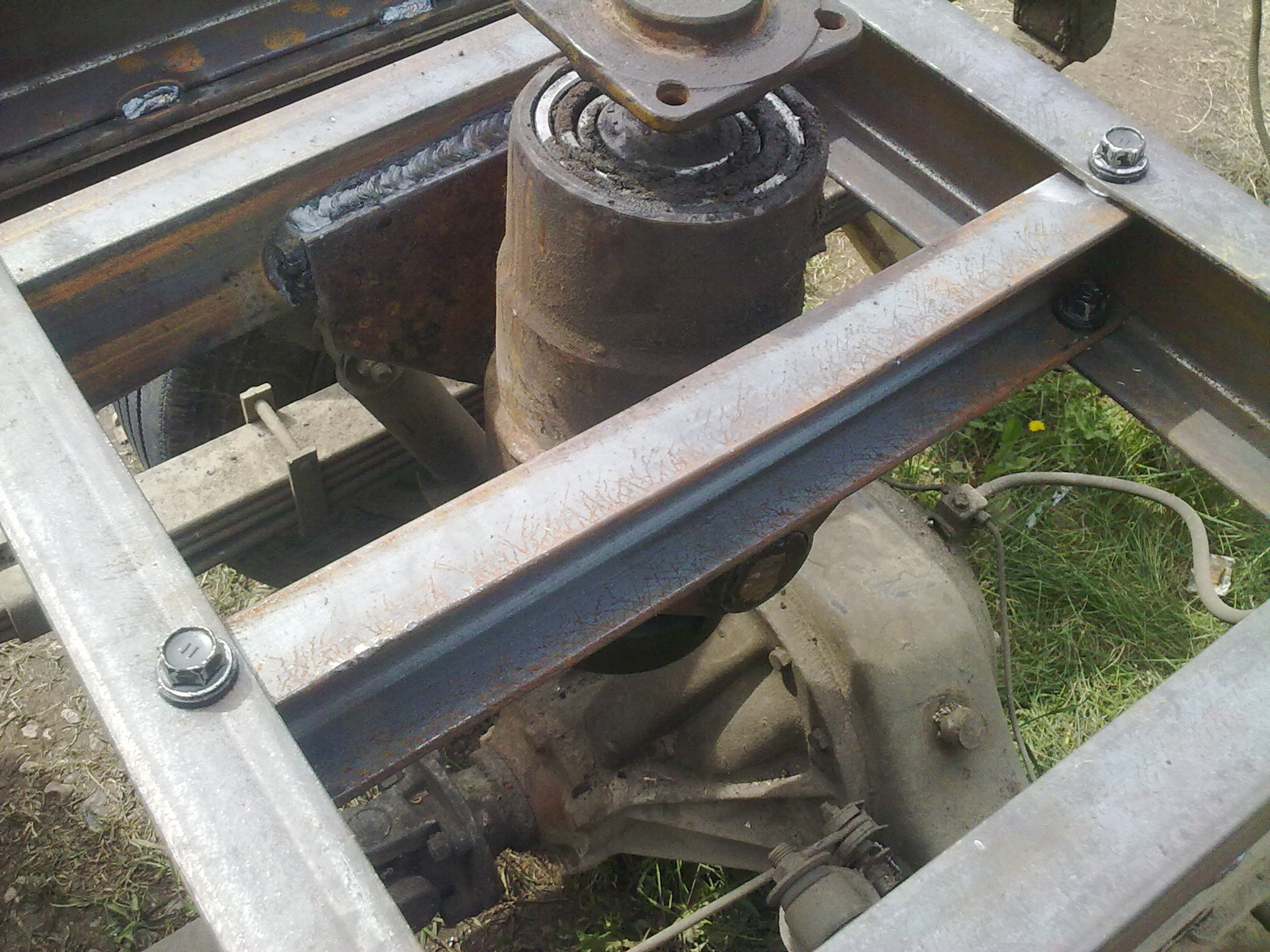

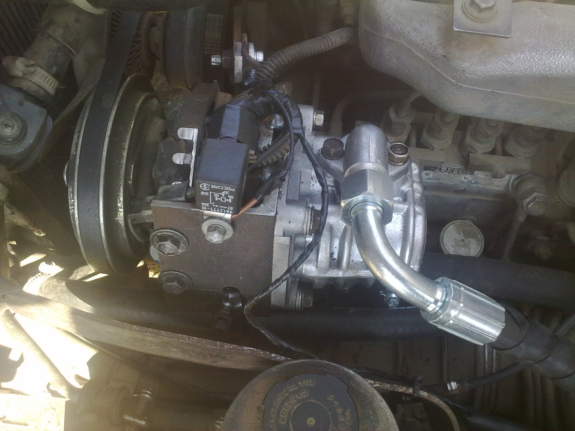

Есть в нашей семье два японских грузовичка Ниссан Атлас. На один из них я свапил 3s-fe. Так вот из другого надо было сделать самосвал:-) Изначально имеем грузовик двухтонник двигатель 4.2 колёса р16 вкруг. Сьездили закупили металла и начали делать:-) Все что делили видно по фото. Все работы выполнил сам в том числе и токарные:-) Гидроцилиндр от ГАЗона 4 штоковый клапан сброса от него же. Насос НШ10 срощен с муфтой кондиционера.Гидробак с ЗИЛа. Шарнир кузова диаметром 30мм уши шарнира и крепление гидроцилиндра из листа толщиной 15мм:-) надрамник и рама кузова из швеллера 10 перегородки труба 60*40*3. На материалы ушло около 20тр. 3тонны валит не напрягаясь:-)

Сколько в весе прибавил?
Не скажу. Никто не взвешивал до. Но мотору fd42 всё равно. На нём меньше 4х не возим)
Документы под переоборудование какие ?
Незнаю даже. Отец сам переоформлял
