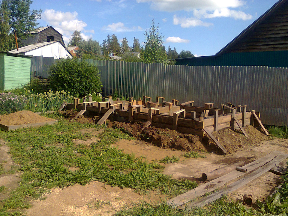

1. Размерил нужный участок.
2. Выкопал траншейки.
3. Задал нужный уровень (на ровне с домом) старым дедовским способом, т.е. водой…
4. Соорудил опалубку, используя при этом доски-дюймовки, которые оставались с прошлых строек (неликвид).
5. Изнутри обшил опалубку рубероидом.

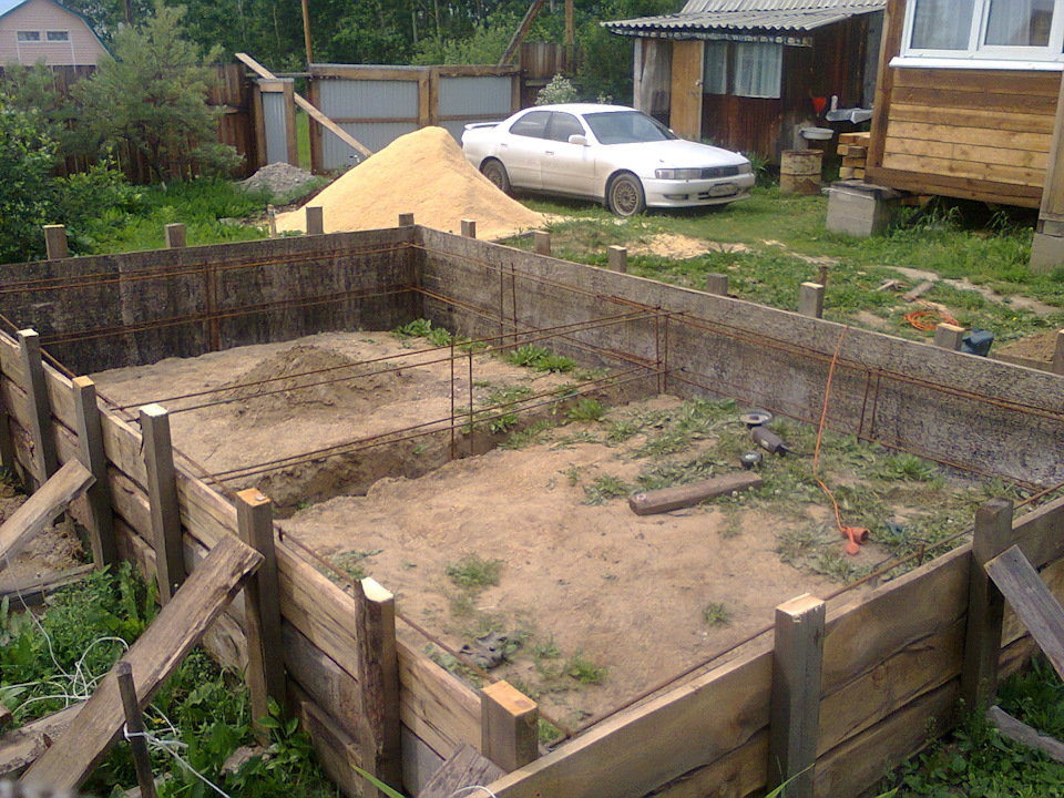

6. Соорудил каркас из арматуры.
7. Стянул опалубку 3-мм проволокой, чтоб не распёрло.
8. Нарезал и установил трубы (вентиляцию)
9. Залил бетон М150 4 куба…
Как-то так… Через недельку вскроем…

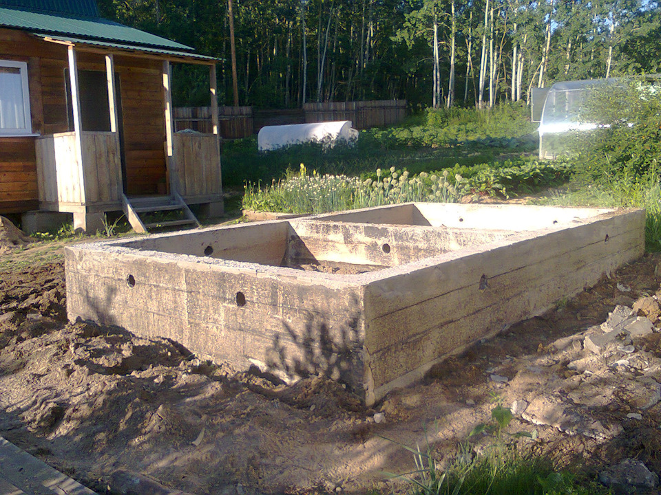

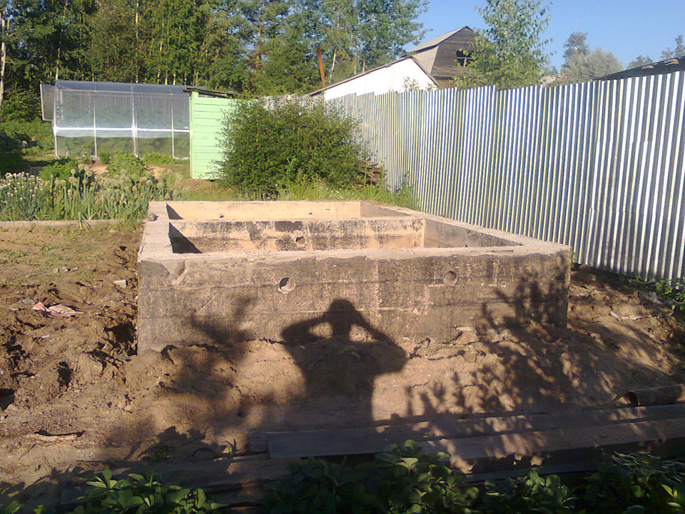

Ну вот и пронеслась неделя. Пора вскрыть опалубку…

Подскажи на сколько глубоко рыл траншею под фундамент?
70-80 см
Подскажи сколько кубов заказывать бетона на фундамент бани 5х5 т.е 5х3 -мойка с парилкой и 5х2 выпуск на раздевалку, я так думаю выпуск на блоки поставить а сому баню 5х3 ленточным фундаментом заливать. И еще хотел спрость может мне бетонные шпалы кинуть а сверху их залить, просто есть возможность их по дешевки взять, бракованные с завода в моем городе. Только сруб у меня бревенчатый а не сбруса
Тут уже по подготовленной опалубке считать нужно. У меня ушло 4 куба
4 куба на 5-ти стенку ушло?я так понял. Что на фото. А сам пол внутри не заливал тонким слоем под "варонку"? Судя по высоте твоего фундамента должно хватить мне 4 кубов, размер то тот же получается 5х3. И под печь нужно заливать?
Это уже после сделал.
И еще вопрос, не увидел залитую сразу арматуру. Как первый венец к фундаменту крепил ?
А вот этого я не делал.
Тоже надо делать рою что и как. Дак брус просто лежит на фундаменте
))) ветром не сдует
Ааа у нас просто нагели шкантами называются ))))
У нас тоже ))) Что так, что так — смысл один )
