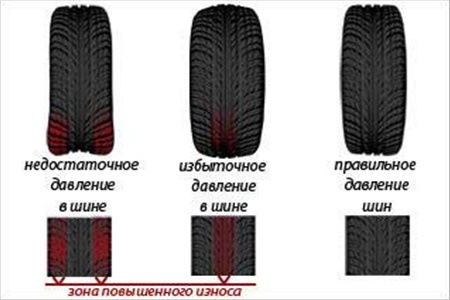

Нормальное давление, то есть то, которое рекомендует производитель, обеспечивает безопасную и экономную езду на автомобиле. Происходит это за счет сокращения расхода топлива. Помимо этого, правильно накачанные шины служат дольше. Если давление воздуха в резине имеет отклонение от нормы, то протектор покрышки будет изнашиваться неравномерно. Так недостаток давления в шинах на 0,2 бара сократит жизнь шины на 15%. А если давление окажется ниже нормы на 0,6 бара, то срок ее службы сократиться вдвое. Давление, превышающее норму, также приводит к преждевременному износу шин.
Низкое давление в покрышке ведет к ухудшению сцепления покрышки с дорогой, увеличению тормозного пути, машина становится менее послушна. Накачанная меньше нормы покрышка может лопнуть. Повышенное давление в шинах также негативно сказывается характеристиках автомобиля. В таких шинах область контакта с дорогой уменьшается, центральная часть протектора страдает от слишком высокой нагрузки.

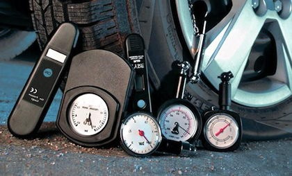

у меня не электронный, а механический (дорогой что важно!) Я его проверял. Работает четко. После подкачки только им контролирую. Шиномонтажки все в основном разнятся в показаниях
Хотелось немного дополнить, лучше купить личный электронный манометр, потому что на шиномонтажках пистолеты имеют погрешность местами до 0.4 .
