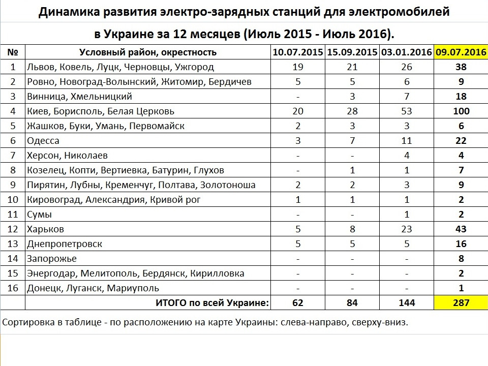

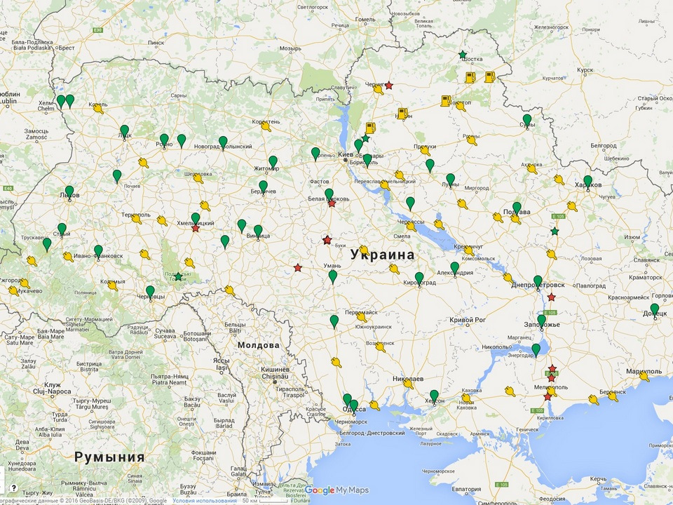

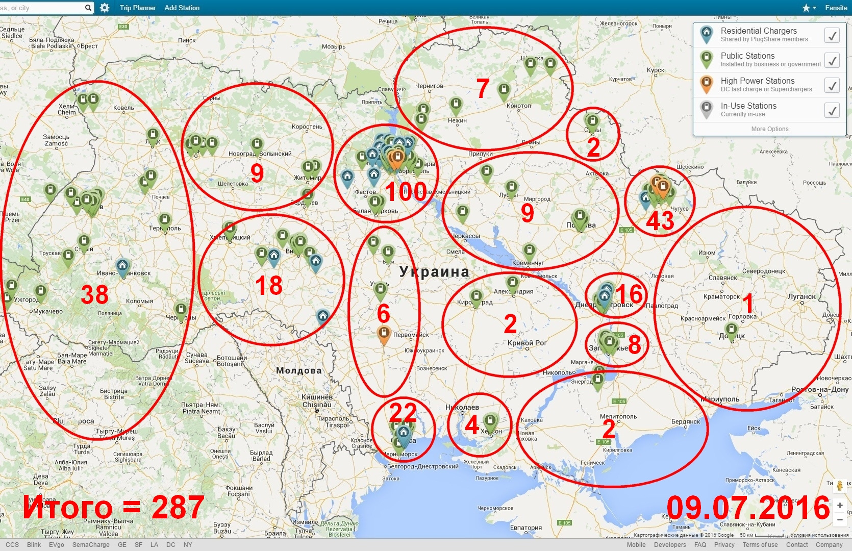

Как Вы уже догадались, пришло время предоставить читателям обзор по состоянию на Июль 2016. Так что же на этом рынке изменилось за последние пол года? А похвалиться есть чем, взгляните на карту и на сводную таблицу с данными на 09.07.2016.
Как видим из таблицы, динамика сохраняет прежние темпы — каждые пол года, количество точек для подзарядки электромобилей увеличивается ровно в два раза! Такие темпы не могут не радовать!
Рейтинг городов, являющихся лидерами в этой области, следующий: 1.Киев, 2.Харьков, 3.Львов, 4.Одесса, 5.Днепропетровск, 6.Винница. Количество зарядных станций в этих городах от 10 до 100 штук. У Киева в этом плане сейчас юбилей — ровно 100 точек зарядки отмечено на карте!
Предвкушая вопросы критиков/скептиков хочу отметить, что в расчет брались абсолютно все отмеченные на карте www.plugshare.com точки зарядки: от профессиональных зарядных станций до обычных розеток на 220В, которые кто-то возможно отметил на карте. Также необходимо принимать во внимание политику предоставления доступа к тем или иным станциям, установку которых выполняют компании, занимающиеся продажей электромобилей в Украине. Существует практика предоставления доступа к зарядке "только для клиентов компании". Если этого не учесть при планировании подзарядок, особенно при междугородних поездках, то можно попасть в неудобную ситуацию.

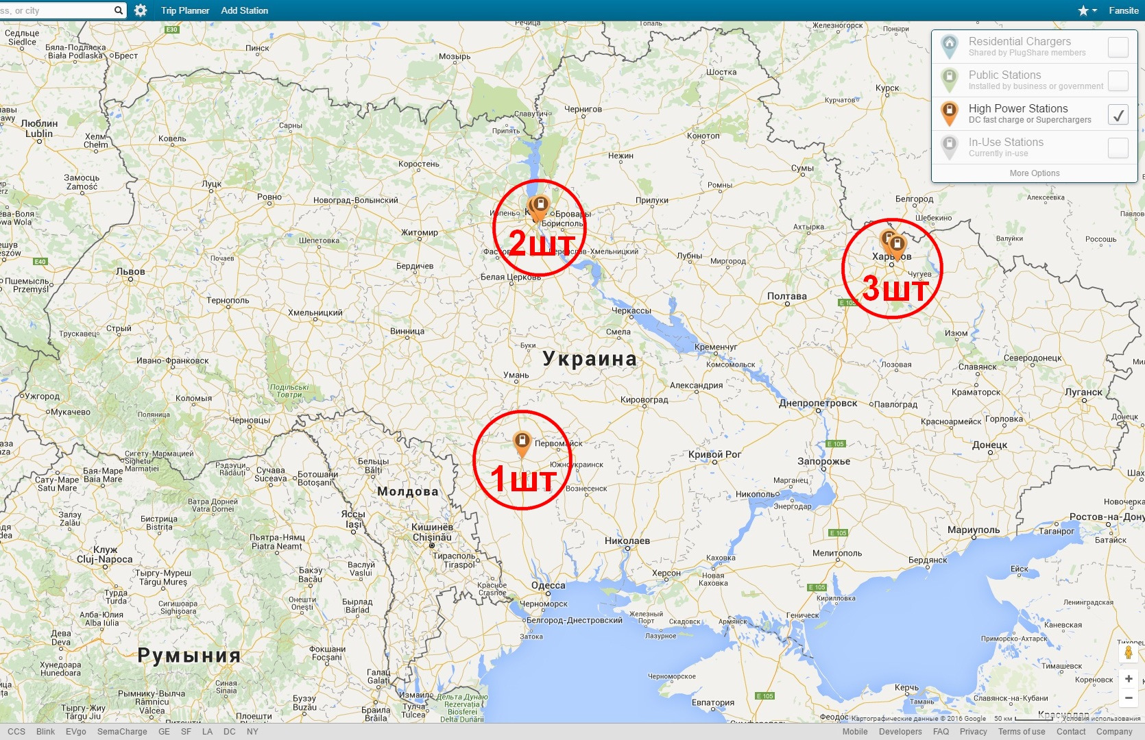

Знаковым событием этого года стало открытие первых станций быстрой зарядки CHAdeMO, или как их называют в народе "Фастчарджеры" или на манер Тесловских — "Суперчарджеры".

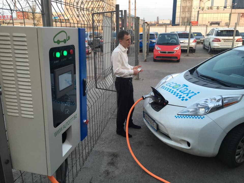

Первые три станции CHAdeMO были установлены в Харькове компанией "АвтоЭнтерпрайз". Доступ к станциям ограничен только для клиентов этой компании.

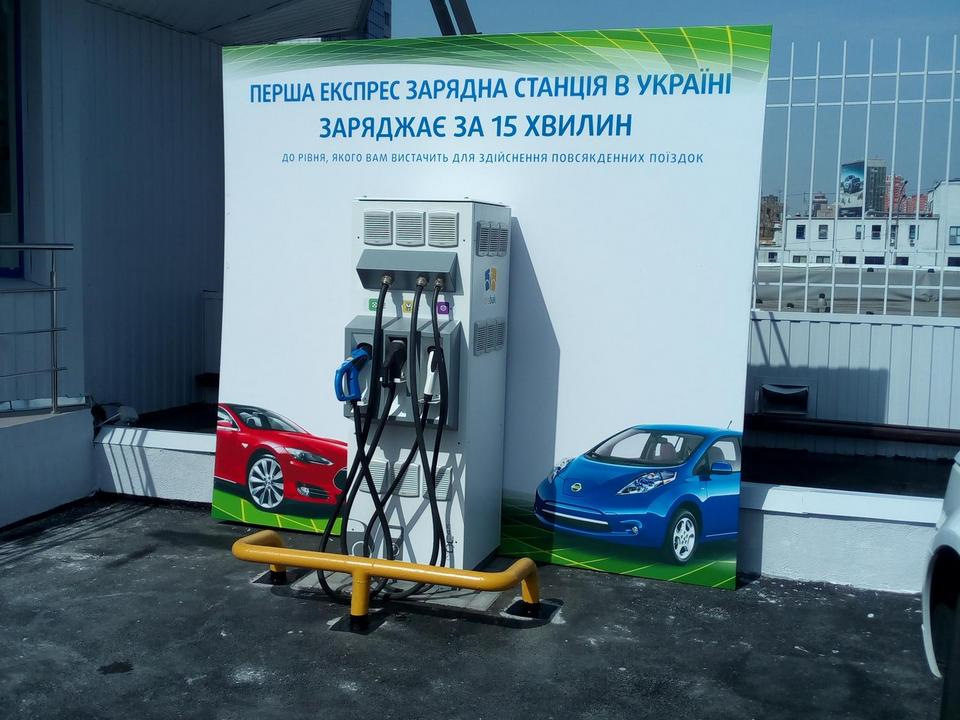

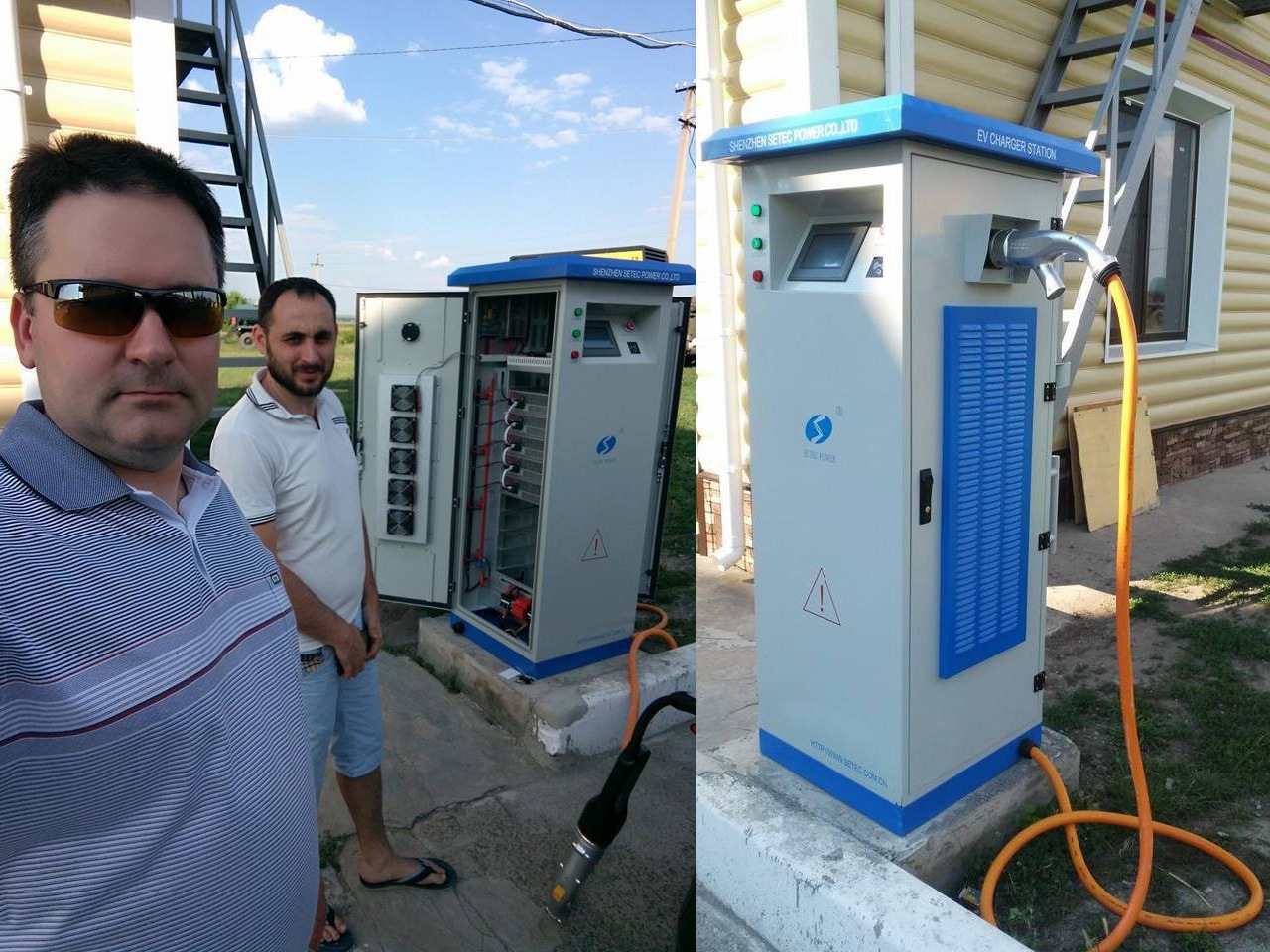

Вскоре после харьковчан, компания "OXYGEN" открыла две станции в Киеве. Эти станции являются универсальными станциями быстрой зарядки и оснащены тремя типами разъемов: CHAdeMO, CCS и MENNEKES. Такие станции позволяют быстро зарядить практически любой серийно выпускаемый автомобиль на сегодняшний день. Доступ к этим станциям, также как и в случае вышеупомянутых, ограничен только для клиентов этой компании.
Совсем недавним событием стало открытие CHAdeMO станции на трассе Киев-Одесса, в пгт.Кривое Озеро. Это место интересно тем, что оно находится на расстоянии 300 км от Киева и 180 км до Одессы. Такой пункт зарядки наиболее востребован теми автомобилистами, которые часто ездят по направлениям Киев-Одесса. Доступ к станции открыт всем желающим на платной основе. Тариф = 4,00 грн/кВт*ч. Для примера, полная "заправка" Nissan Leaf (24кВт*ч) обойдется около 100 грн, и этого хватит на 130-160 км проезда в экономичном режиме. Если проводить аналогию с ДВС, то такая плата за проезд эквивалентна расходу бензина АИ-95 в количестве 2,5-3,0 литров на 100 км! Не многие современные авто смогут похвастаться таким расходом)))
Так как тема Фастчарджеров в Украине совсем нова, то до сих пор имеются некоторые нерешенные вопросы как с доступом к этим станциям, так и с их их технической эксплуатацией. Надеюсь, в ближайшие время эти недочеты будут устранены.

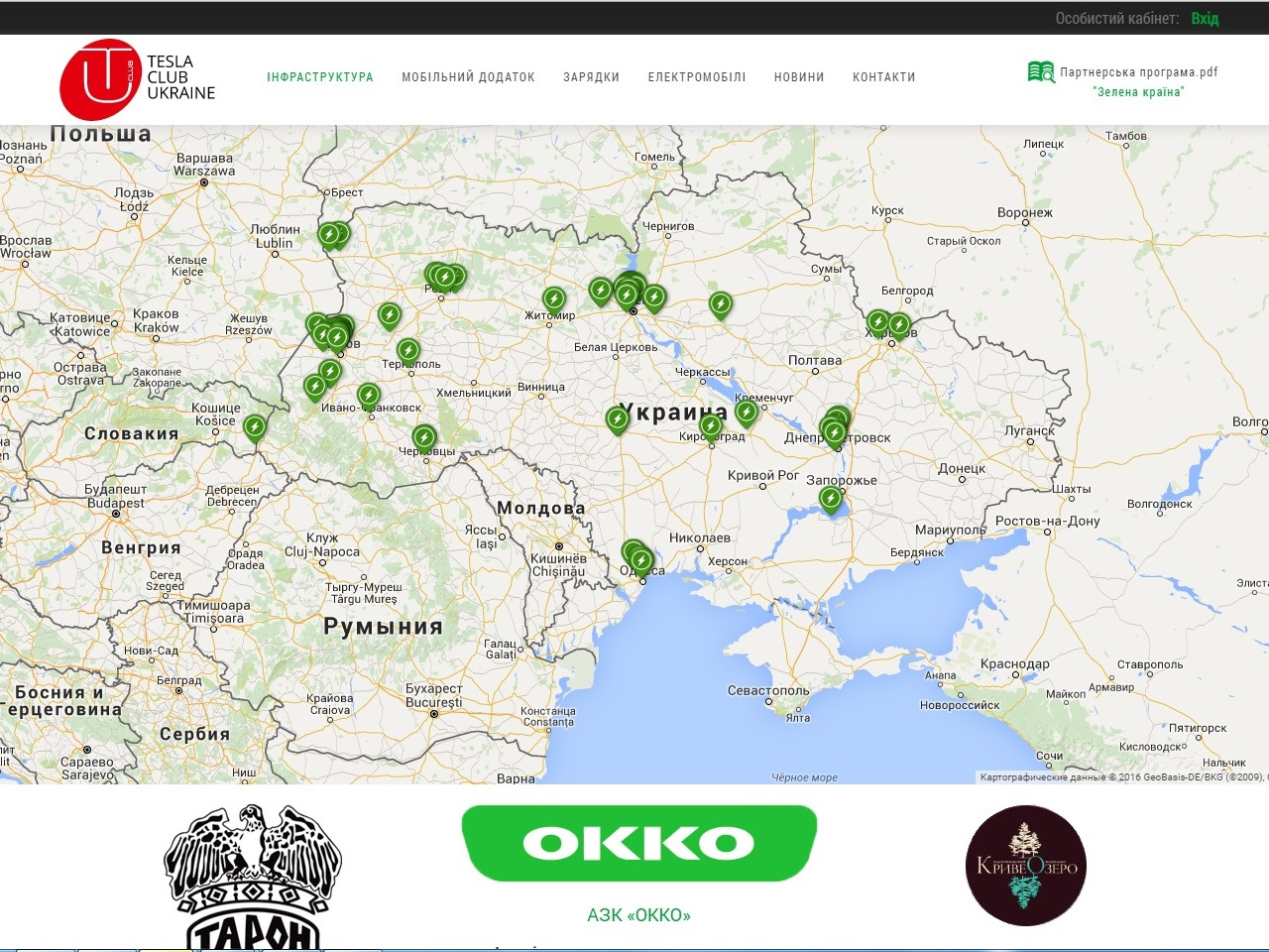

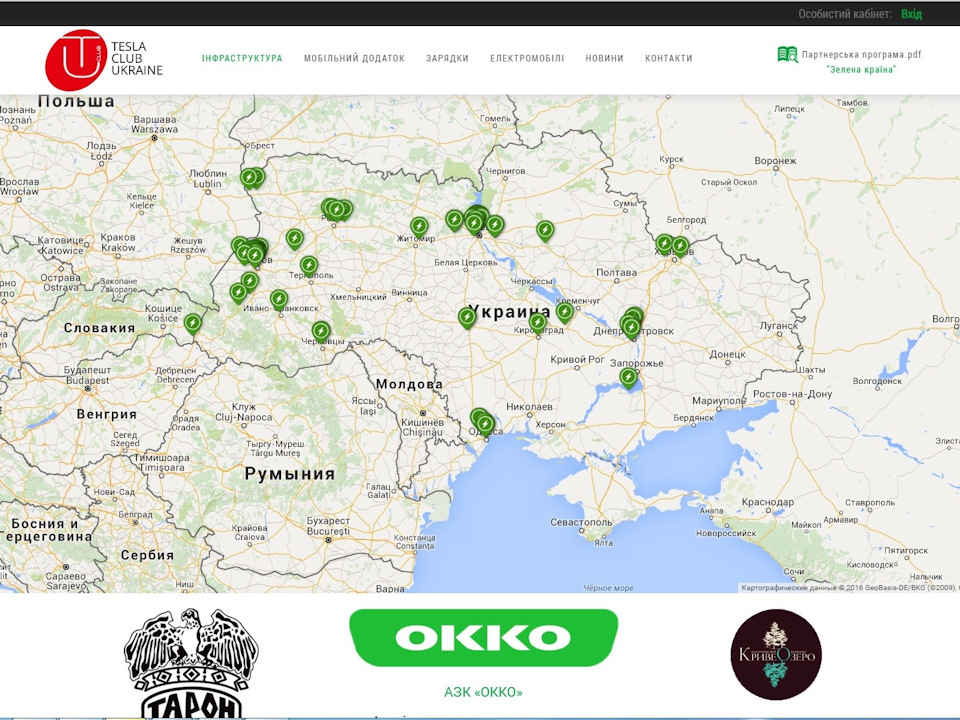

Продолжает активно развиваться партнерская программа по созданию сети бесплатных зарядных станций компании Tesla Club Ukraine. Все устанавливаемые клубом станции традиционно от Австрийского производителя — Keba KeContact P20 Type-2. По состоянию на 09.07.2016 на карте Тесла-Клуба отмечено 66 зарядных станций.

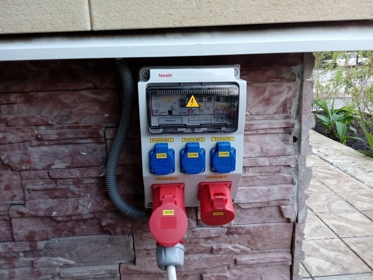

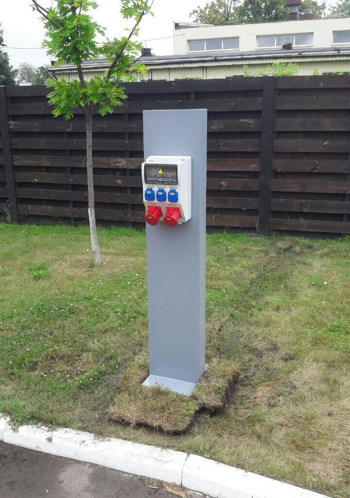

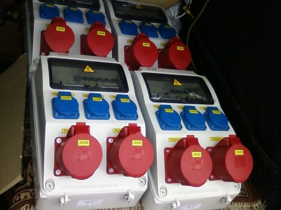

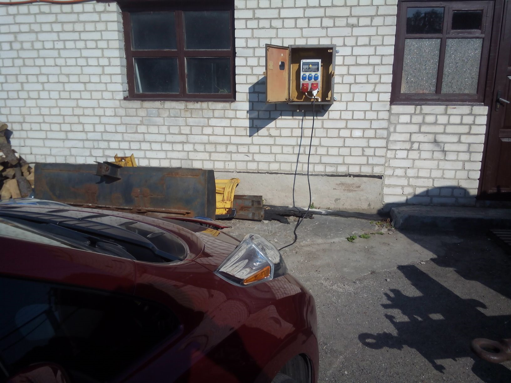

Для реализации этой задачи в рамках выделенного бюджета, было выбрано техническое решение в виде защищенного от погодного воздействия электрощитка с универсальным набором розеток и необходимой системой защиты (УЗО+автоматы). Такое решение получилось относительно недорогим и содержит минимально необходимый функционал.
На сертифицированном производстве были заказаны и изгтовлены электрощитки, которые назвали "зарядные ящики" следующего вида:
Благодаря такому решению, в короткие сроки удалось установить несколько зарядных точек, покрыв направление по автомагистрали в направлении Киев-Батурин-Шостка-Глухов (Черниговская и Сумская области). Часть оборудования передана для монтажа в Винницкой области.

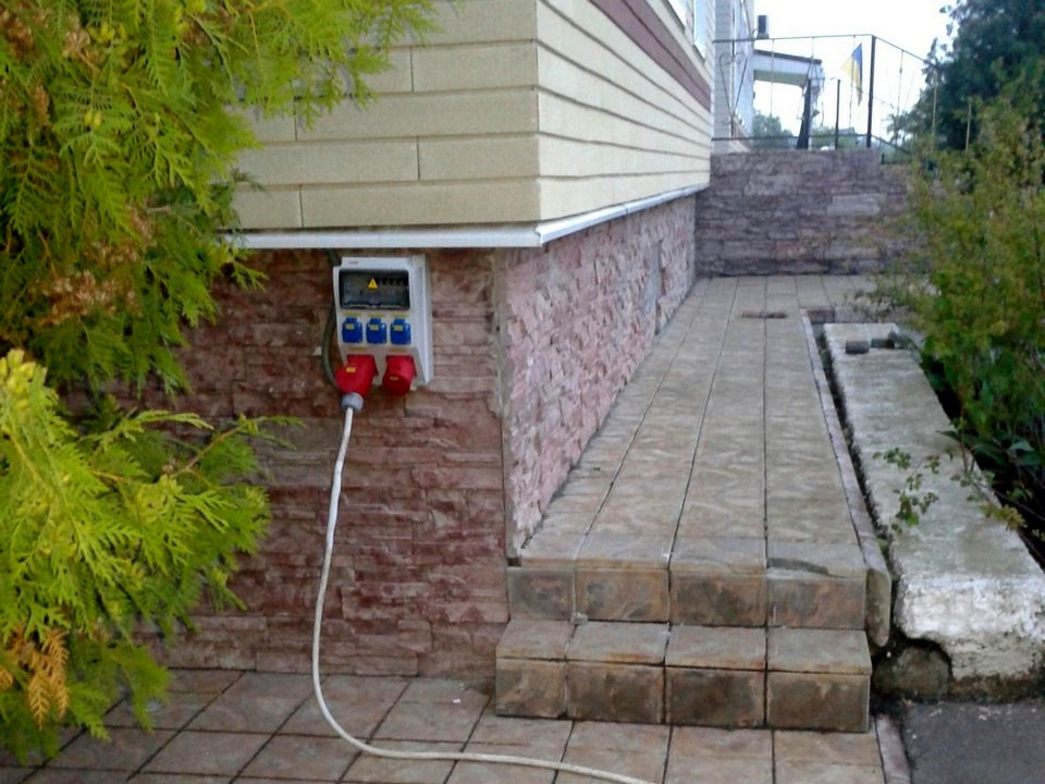

Вот примеры практической реализации зарядных точек:
Зарядный щиток — г.Глухов, Сумская область

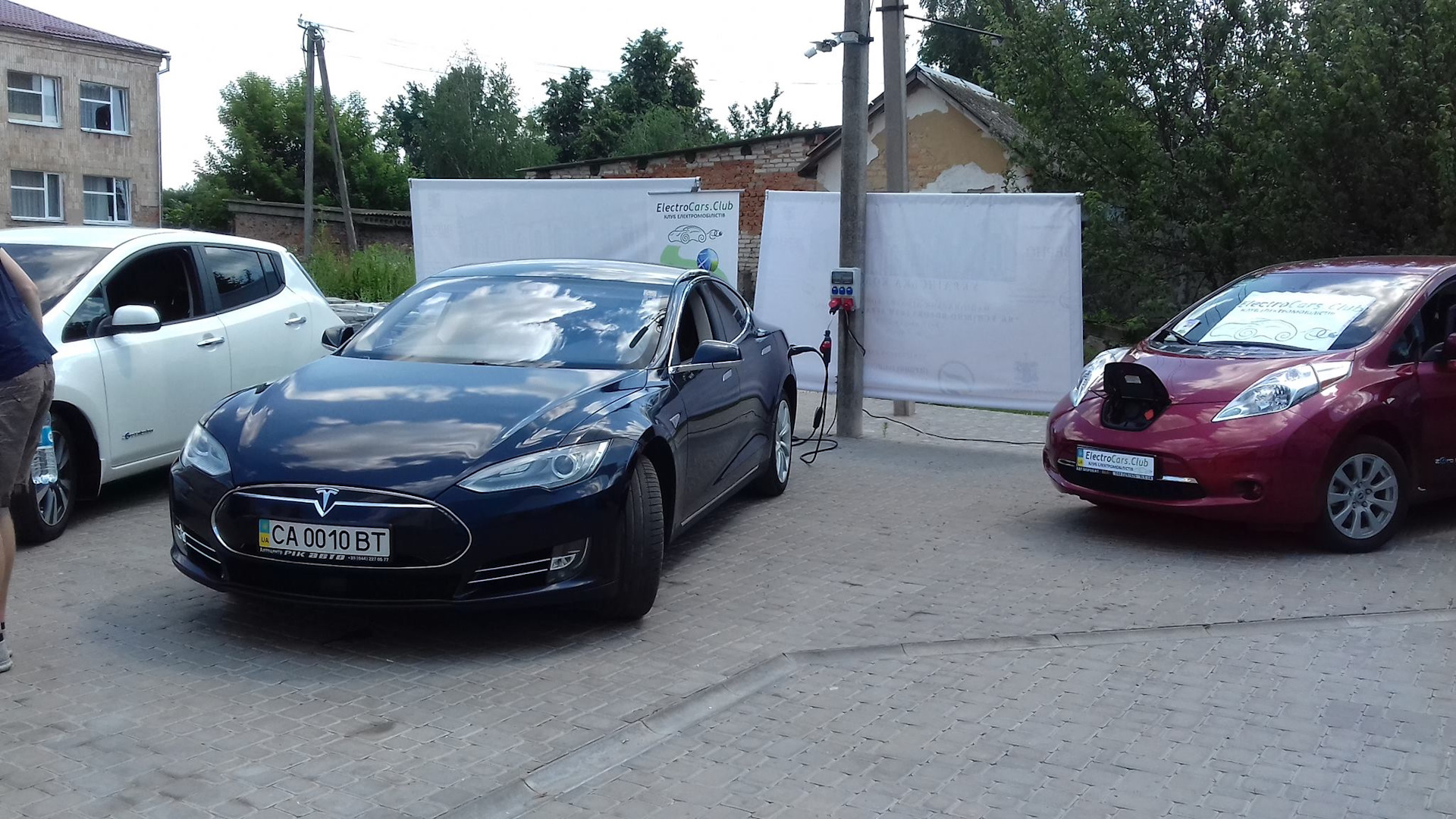

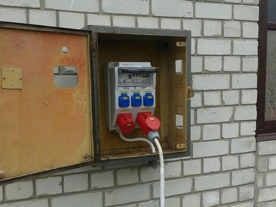

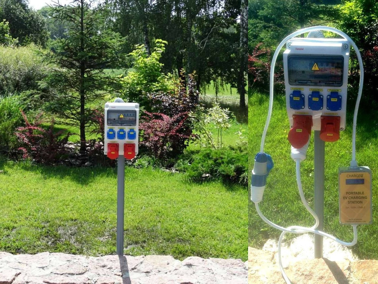

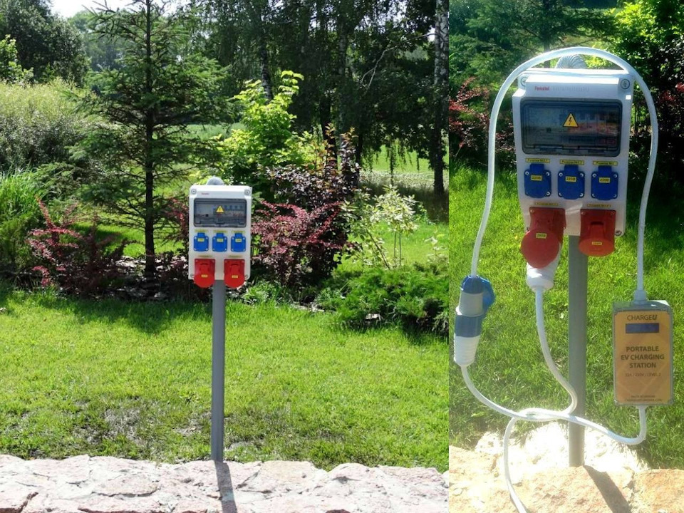

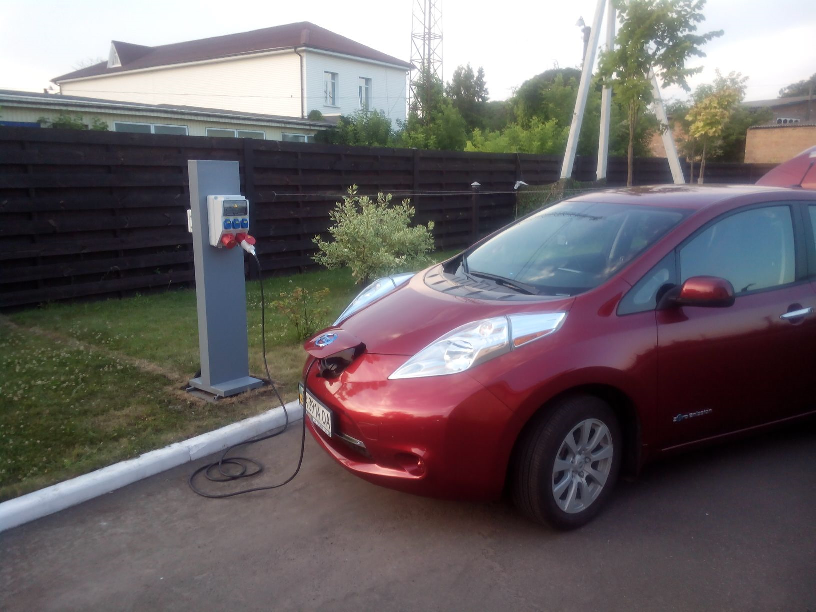

Найдется много людей, которые скажут, мол "Это же не зарядная станция, это — просто набор розеток!" Абсолютно верно! Именно так! Это — набор мощных розеток, к которым Вы можете подключить либо штатный зарядный кабель, которым комплектуется каждый серийных электромобиль, либо приобретенное в личное пользование недорогое зарядное устройство, которое будет заряжать авто в 2 раза быстрее (к примеру, Nissan Leaf — не 7 часов, а 3,5 часа). Для таких зарядных устройств EVSE (зарядных кабелей) и предназначены красные трехфазные розетки на электрощитках. Пример такого зарядного устройства/кабеля приведен на фото ниже (справа).
Зарядный щиток — пгт.Козелец, Черниговская обл., ресторан Вакула
Зарядный щиток — с.Вертиевка, Черниговская обл., ресторан Могорыч
Зарядный щиток — г.Батурин, Черниговская обл., отель У Гетьмана
