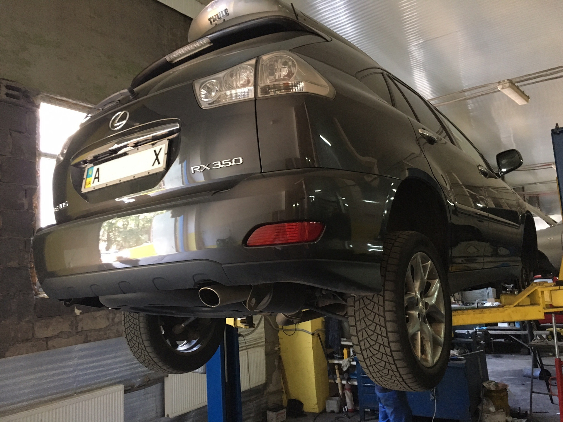

На фото RХ 350 2008 года, пробег 98000 км, машина выходного дня!

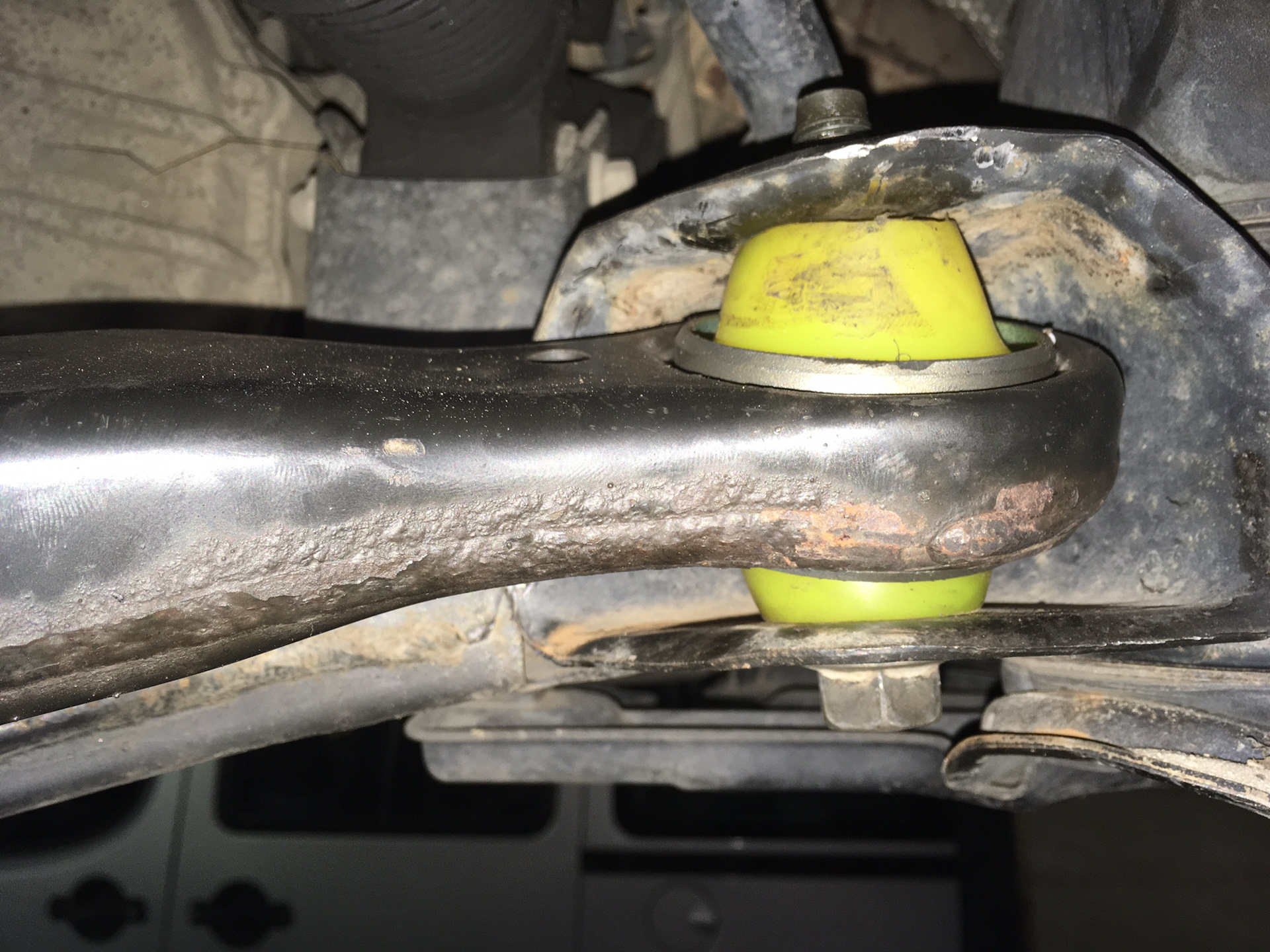

Кузов данного автомобиля изобилует массой ржавых мест, открутить детали подвески невозможно, вход идёт болгарка! Заводская ходовая отходила 98 тыс.км, на данном пробеге вышли из строя сайлентблоки передних рычагов, замену делали на полиуретановые. В целом автомобиль надёжный и не прихотливый, жалко начал ржаветь, на днях планируем сделать полную антикоррозийную обработку!
Считаю что экономить (в условиях СНГ) на антикоррозийной обработке автомобилей нет смысла, самое ценное и дорогое в автомобиле — это кузов, ржавая машина сильно падает в цене и надёжности!

Не вижу криминала. Проблемы данного автомобиля на капоте искать нужно. На задних сайлентблоках передних рычагов увидели трещины и испугались? — Это от незнания и/или чрезмерного сердобольства хозяина, они обычно не меньше 200 тыс. км ходят.
Согласен, криминала нет, а капот уже давно перекрасили!
Касательно передних сайлентов, им пришёл капут, они порвались и болтались, пришлось менять.
Жесткая эксплуатация, однако.
Дима, у нас нет дорог! Официально 97% дорог в Украине находятся в аварийном состоянии, любая поездке за город может привести к поломке подвески. Данная машина реально крепкая, у владельцев есть Mazda 6, там за данный пробег уже вся новая ходовая и капиталка на рулевой рейке.

Не соглашусь, что это касается всех японских машин и именно RX. Знакомый на днях взял точно такого же, прям один в один. Пробег чуть за 100, так у него все в порядке. Коррозии вообще нет. А уж у нас во Владивостоке морской воздух! Все это зависит от того, как на машине ездили.
Илья, это Ваше право, но тут разные сравнения!
Машины б.у. из Японии или из Москвы, выглядят по разному! У нас в СНГ сыпят "дикие" солевые реагенты и масса камней и песка на трассах, вот и результаты на фото!
Так у нас тоже реагенты и знакомый взял машину с пробегом по РФ…

Отношение и эксплуатация важны и все б.у. авто находятся в разном состоянии, я просто рекомендую смотреть за кузовом, а лучше его защитить от коррозии! Это просто рекомендация!
