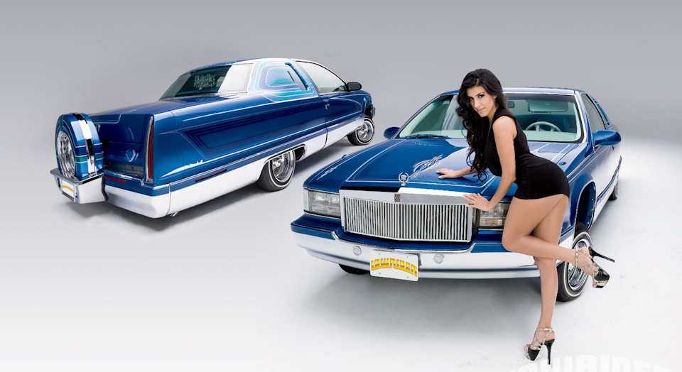

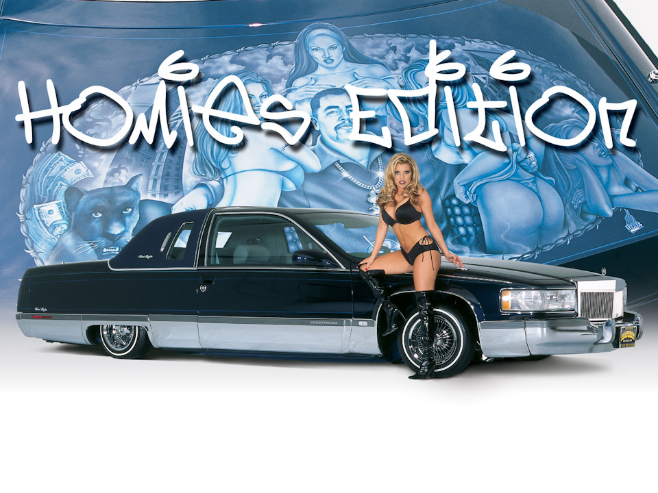

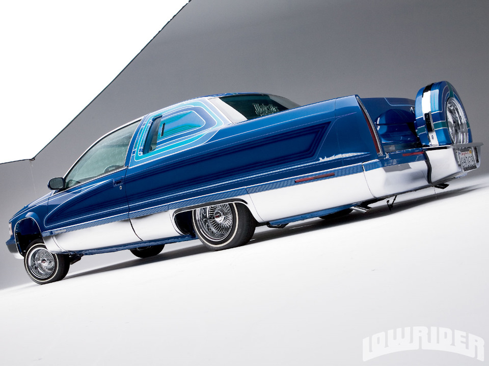

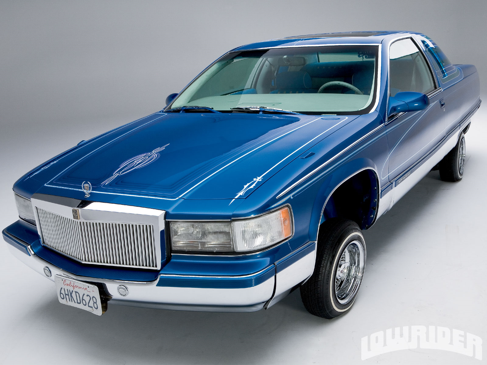

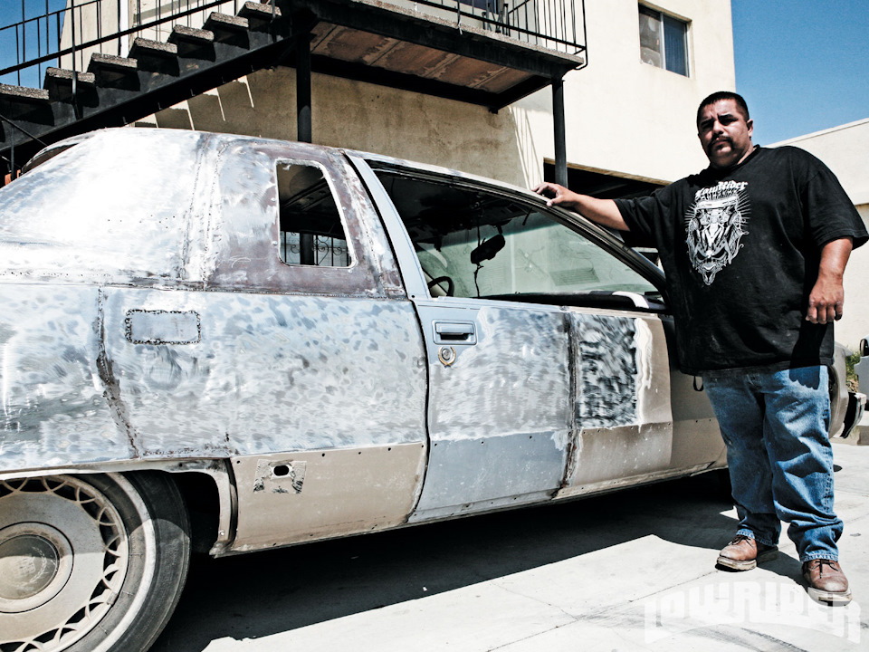

Эти знания в сочетании с его собственными идеями и перфекционизмом помогли Топо Виллафана построить его первый самостоятельный проект: двухдверное купе на базе седана Cadillac Fleetwood 1995 года. Топо говорил: “я рисовал эскизы двухдверных фуллсайзов Cadillac достаточно долго. И понял, что нужно что-то делать с мечтой — либо строить машину, либо сжечь эскизы. Хейтеры говорили, что я не справлюсь и поэтому я начал работать”. Через три месяца из ворот маленького съемного гаража в Парамаунте выехала машина, существенно повлиявшая не только на жизнь самого автора, но и на лоурайдер-сцену вообще. Из четырехдверного седана Топо превратил Fleetwood в купе, удивительно похожее на реальный заводской продукт в духе “квадратных” Fleetwood Brougham Coupe 1980-х. Но, конечно, не в том виде, в котором автомобиль мог сойти с конвейера престижной марки, а уже оснащенный всеми атрибутами лоурайдера — гидравлической подвеской, спицованными колесами, многоцветным окрасом и морем хрома…
Насколько известно, это был первый случай такой конверсии Fleetwood. Работа Топо стала хитом на Las Vegas Super Show в 2002 году, хотя создатель скромно оценивал свой успех: “Я его сделал, я на нем ездил, но для меня это был лишь один из автомобилей, который я мечтал создать”. Внимание прессы и авторитетных коллег по ремеслу заставило Топо работать еще тщательнее над следующими машинами, чтобы доказать, что его первый успех не был случайностью. В итоге, Топо построил под заказ еще около десятка аналогичных купе.
Но стремление к совершенству и инновациями и правда оказалось не пустым звуком для Топо. Он не стал почивать на лаврах и разработал еще более амбициозную конверсию — переделку того же Fleetwood в двухдверный кабриолет. Вообще, конечно, ничего нового в самой задумке нет: десятилетиями и специализированные фирмы, и частные мастера строят на заказ машины с открытой крышей на базе купе и седанов. Но, во-первых, до Топо никто не делал этого именно на базе Fleetwood 1993-96 годов. Во-вторых, в отличие от подавляющего большинства переделок, сеньор Виллафана не позволил себе компромиссов: его кабриолет имел полноценную гидравлическую крышу, двери без рамок, задние боковые стекла с электростеклоподъемниками и общий вид, ничем не выдающий “самодельность” конструкции.

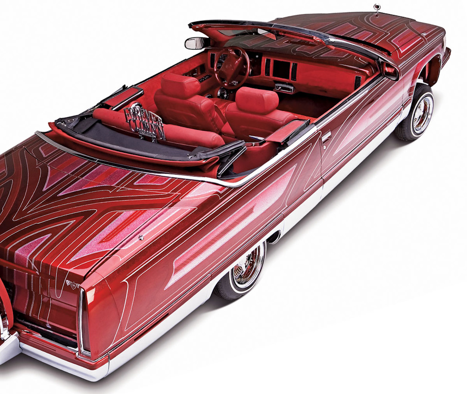

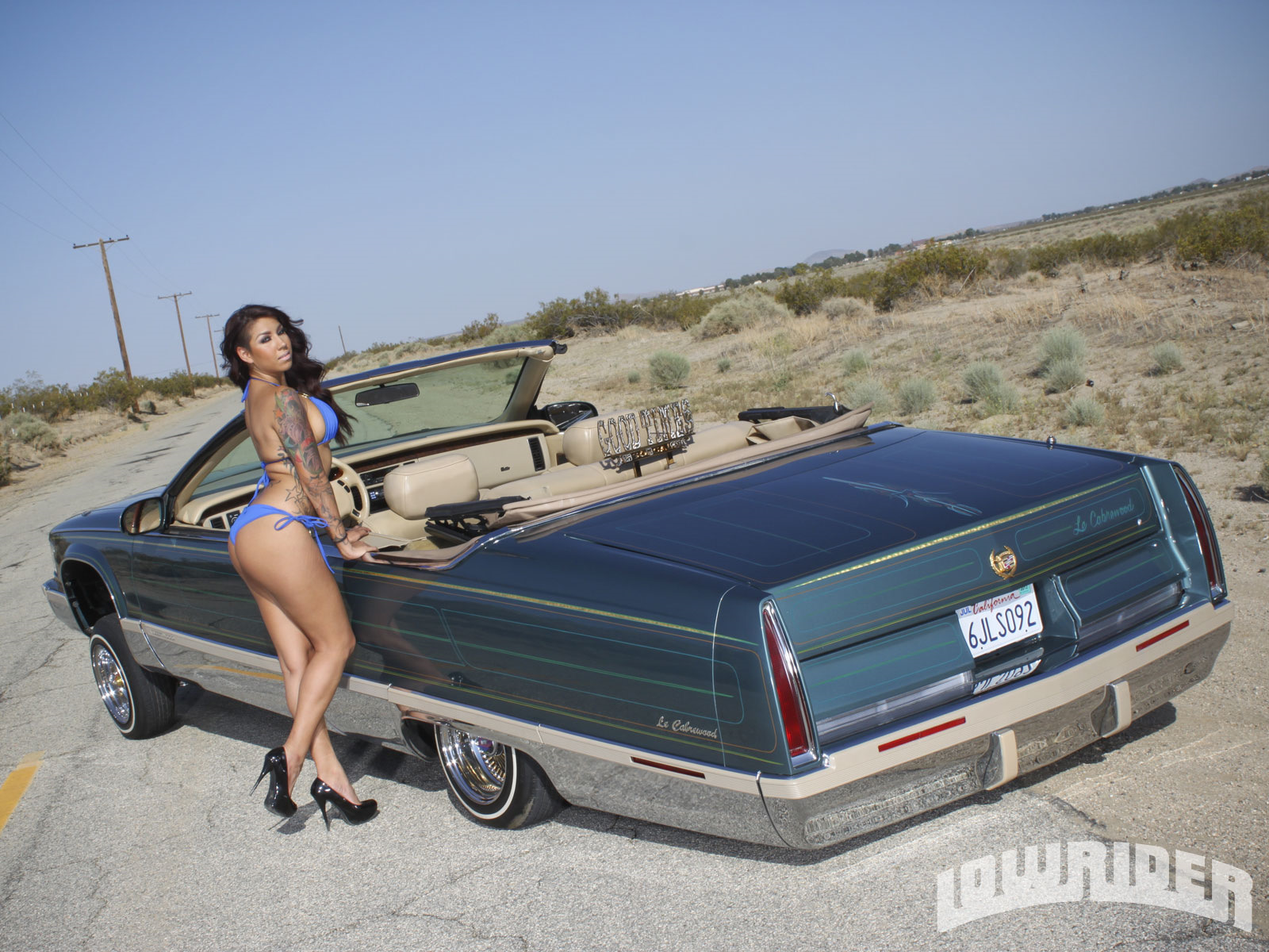

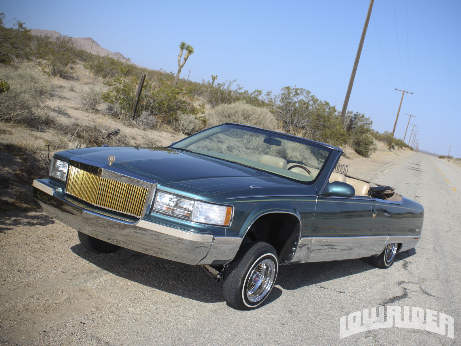

Секрет прост и гениален — срезав крышу с Fleetwood, Топо интегрировал туда всю структуру кабриолета Chrysler LeBaron 1987-95 годов (крышу, механизм складывания, рамку лобового стекла, стекла задних пассажиров, накладки позади дверей и внутренние панели). Конечно, работа сложнее, чем звучит, ведь LeBaron более короткий и узкий, чем Fleetwood, так что все элементы пришлось подгонять под новые габариты и шить новую крышу. Но все же это гораздо проще, чем строить конструкцию с нуля, а результат резко больше похож на серийный.

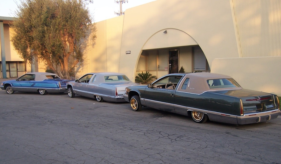

Топо справился и с этой задачей, построив суммарно 5 кабриолетов Cadillac Fleetwood. При этом он никогда не привязывался к машине — даже самый первый свой проект он продал еще до того, как успел его закончить и показать на выставке в Лас-Вегасе. В какой-то момент Топо перестал заниматься Fleetwood’ами, переключившись на новые Dodge Charger и другие “modern muscle”. Удивительно, но вместо уже привычных конверсий в купе и кабриолеты, для этих машин он предложил расширение кузова — настолько удачно, что стал более известен, как “король вайдбоди” и многие заказчики даже не догадывались, что их мастер ранее делал совершенно иные автомобили. Наконец, после этого Топо переключился на классические Chevrolet, создал компанию TS Designs, переехал из гаража на 1 подъемник в огромную станцию, где могут одновременно быть в работе до 30 проектов, а по состоянию на 2016 год, если судить по Facebook-странице TS Designs, больше занимается продажами и тюнингом дорогих машин, нежели постройкой лоурайдеров.
Деятельность Топо не прошла незамеченной и за пределами лоурайдер-культуры. Например, на ImpalaSSForum.com, крупнейшем форуме по GM B-body 1991-96 годов (Chevrolet Impala SS и Caprice, Buick Roadmaster, Cadillac Fleetwood и Oldsmobile Custom Cruiser) его работы неоднократно обсуждались за эти годы. И практически все дискуссии заканчивались одним и тем же: признанием таланта и умения Октавио Виллафана и сожалением, что абсолютно все переделанные им машины стали лоурайдерами. Большинству комментаторов нравится идея двухдверного Fleetwood, но не итоговый стиль работ Топо. В том числе, и мне. Как и сам Топо, я давно мечтаю о купе Fleetwood — только выполненном в стилистике Pro-Touring, а не Lowrider. Три года назад мне повезло приобрести кузов лимузина Fleetwood и, наконец-то, этой весной мы с моим соседом Toreto8 занялись переделкой моего первого Caprice. За прогрессом работ можно следить в БЖ: Chevrolet Caprice "Черное Солнце”. Надеюсь, что я смогу тоже добиться успеха в своем проекте — пока все идет по плану.

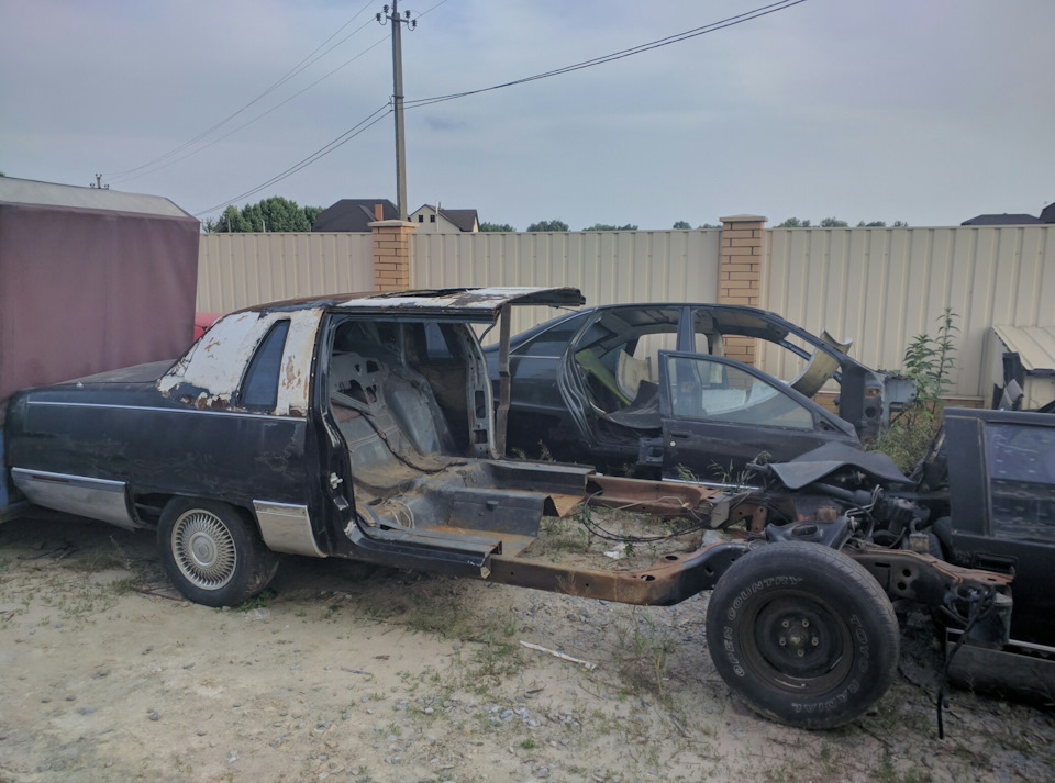

Подписывайтесь на мой собственный проект по переделке Fleetwood в купе:

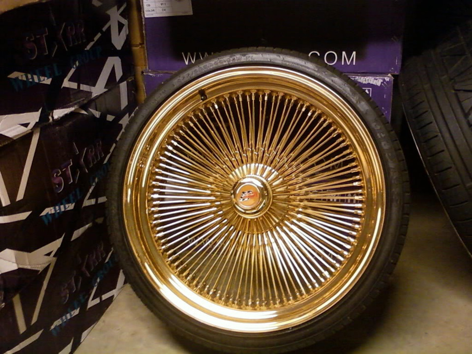

Ой спасибо за статейку и картинки. Сам любитель Донка и спиц… 😉
Не смотрится изолента со спицами
Какая изолента?
В данном случае-резина с дебильно-низким профилем

а кто подскажет, что находится в боковой части передней фары, той что на крыле
насколько мне известно, поворотники, ближний и дальний находятся во внутренней части. габарит кажется внутри и снаружи. может там быть подсветка обочины при повороте руля?
да, так и есть)

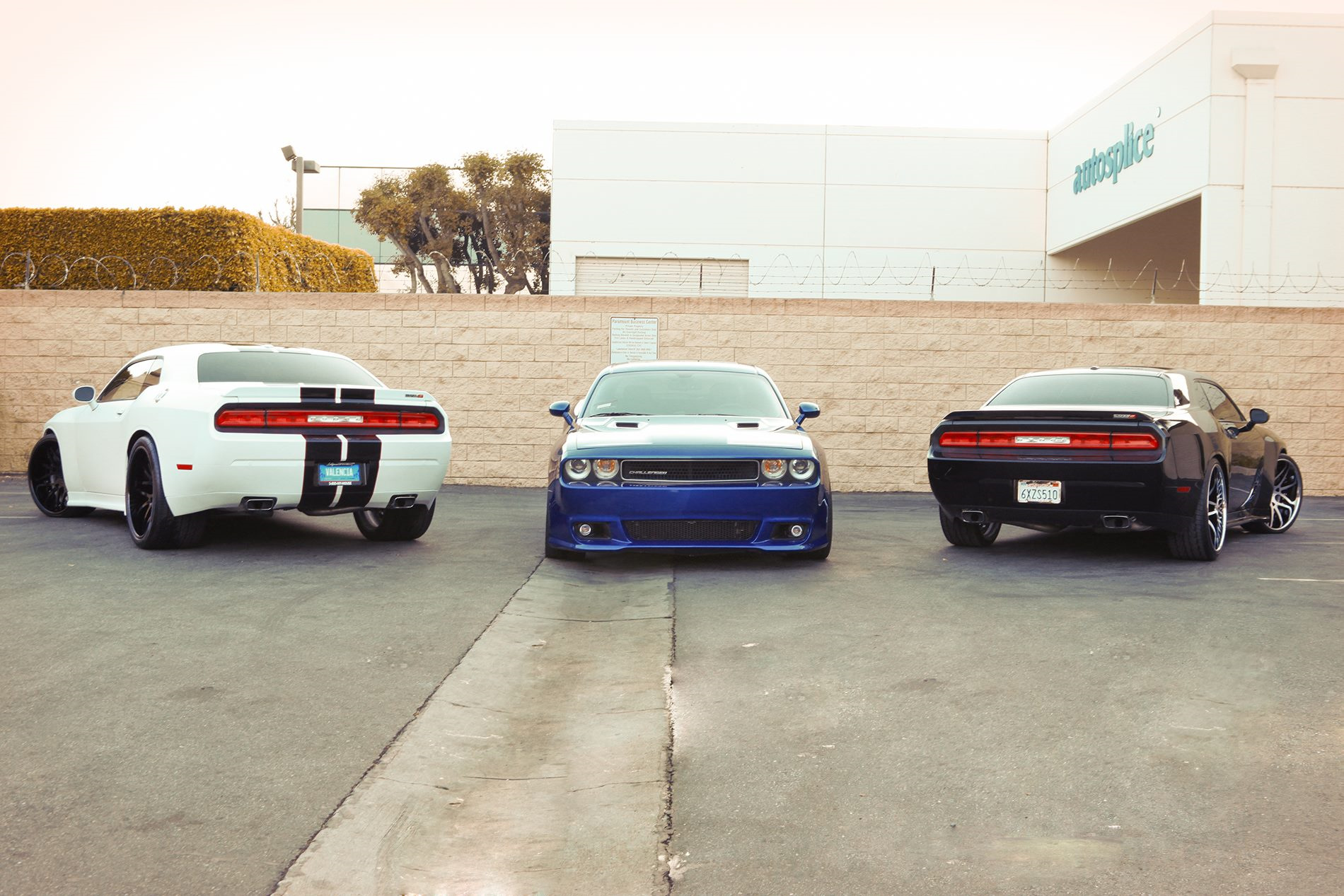

челленджеры самый жир, вышли

Красный флитвуд кабриолет понравился очень
Если я не ошибаюсь, то кабриолет из клипа уже давно выглядит не так, как в клипе)Раньше следил за деятельностью Топо.Кстати, на одном из форумов видел купе из Town Car второй генерации.
Их 5 штук же.
Я понимаю, но я не об этом.В журнеле Lowrider была статья, что один из кабриков поменял хозяина, и тот перешил салон, сделал новый цвет и поманял гидравлику.Но я не помню точно, какой.Тот из клипа, или зеленый.
а, ну я хоть и собираю фотки этих машин (особенно в процессе работы, т.к. мне это актуальнее всего), но судьбу конкретных экземпляров не отслеживаю ))) Мне мой интересен.
