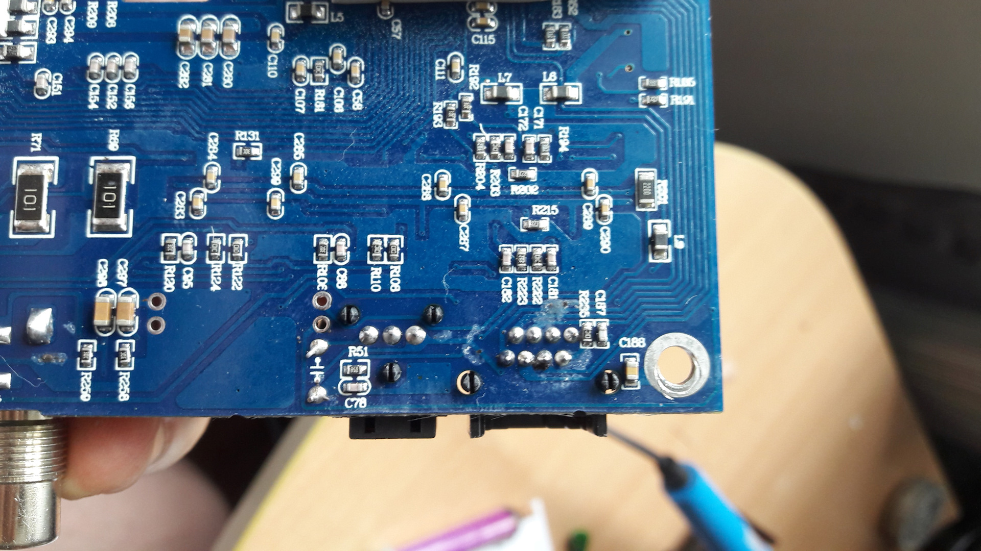

"Твик" процессора MD.Lab DSP8 (v2), замена входа TosLink(оптика) на Coax (коаксиальный)
Причина проста. У ШГУ KIA Sportage в комплектации Premium усилитель стоит в багажнике и принимает сигнал по цифре SPDIF. А у процессора MD.Lab DSP8(который уже был куплен), как и у многих остальных в его бюджете, на борту имеется только оптический цифровой вход.
Следовательно от приятеля поступила задача заставить их общаться по цифре, поскольку подключенное по высокому входу ШГУ, качеством звучания далеко не радует.
Забегая вперед скажу, что можно конечно не заморачиваться и взять сигнал напрямую с выпаянного приемника TosLink, и это даже будет работать, т.к пробовал. Но вопрос насколько хорошо?! Будет ли работать с 5 ти метровым коаксиальным кабелем? Будет ли работать на передаваемых форматах выше чем 44.1\16бит и как это повлияет на качество звучания? Пробуйте) расскажите)

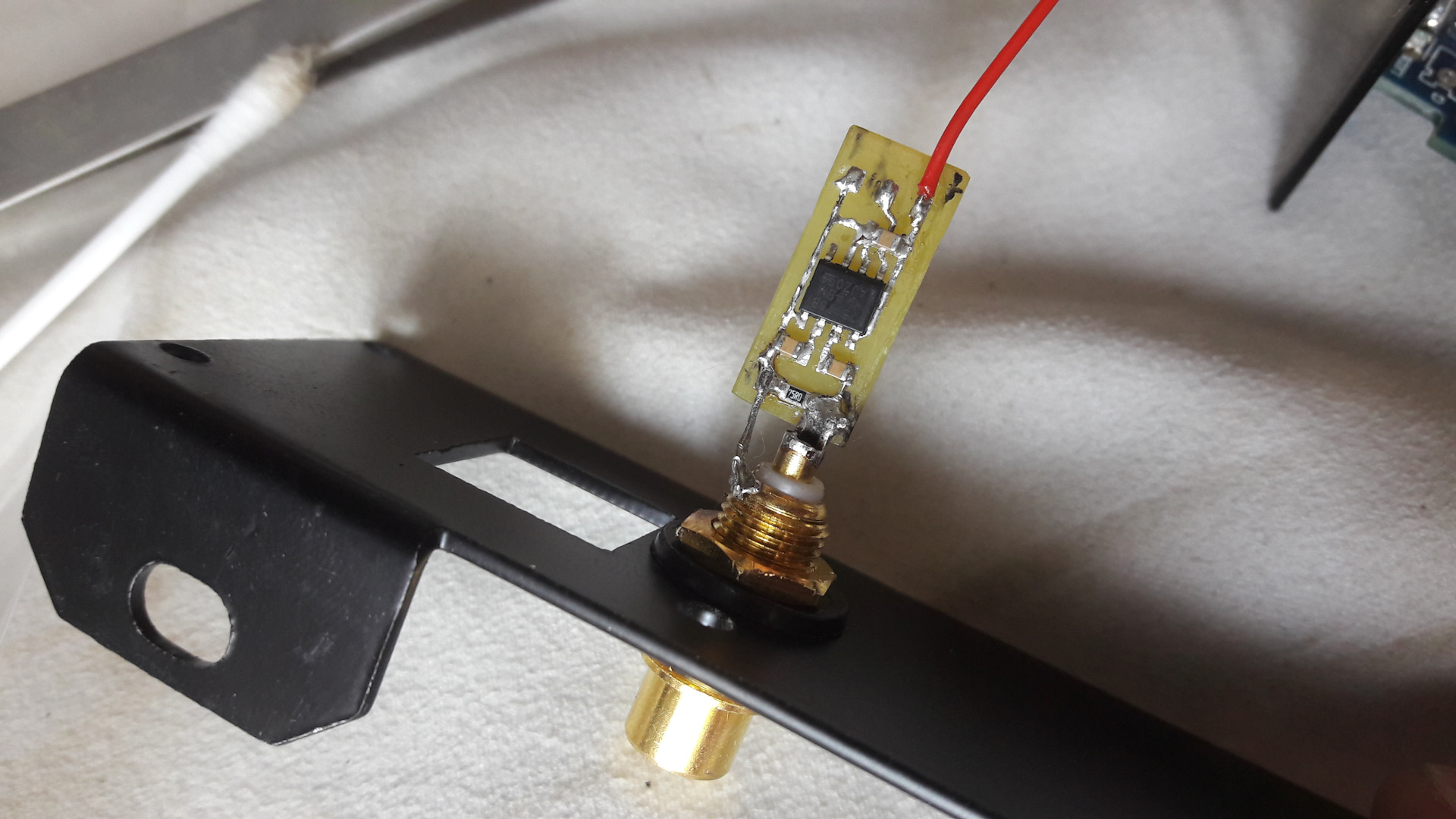

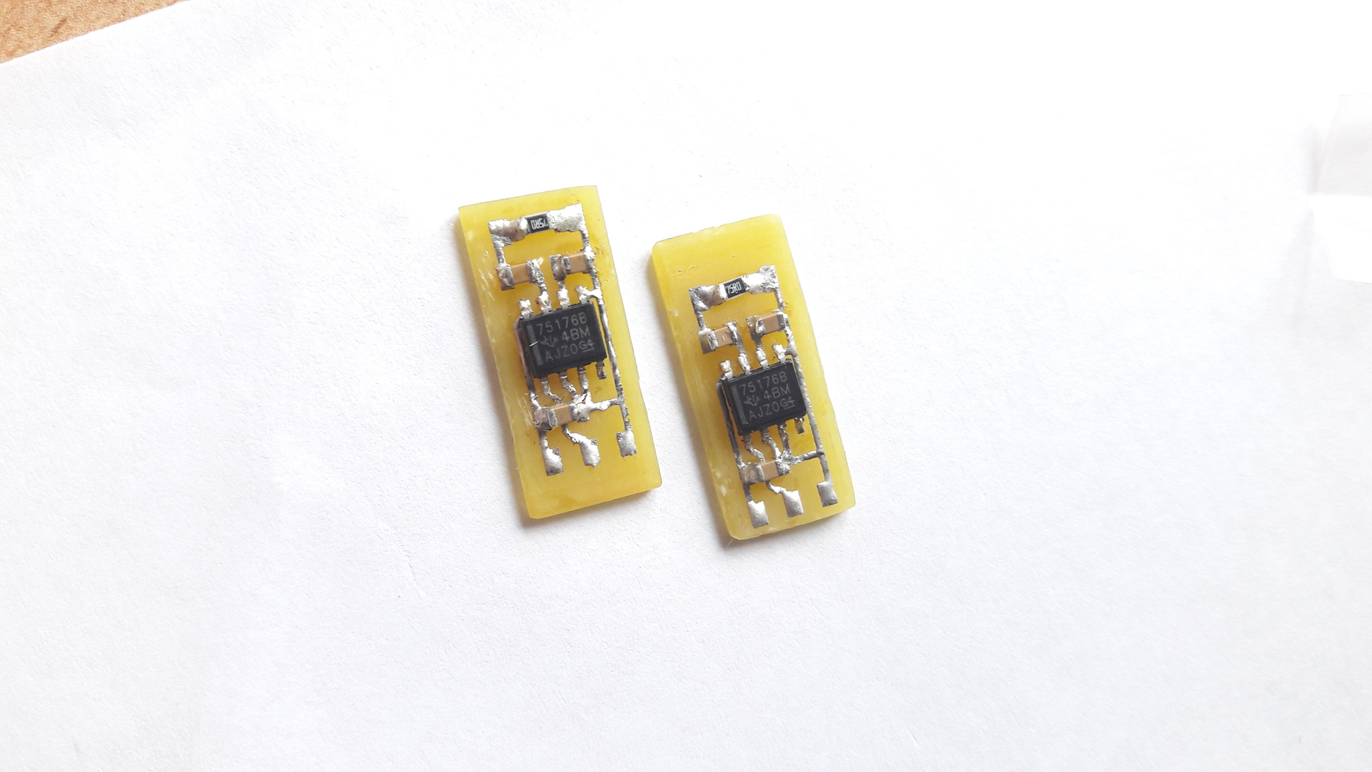

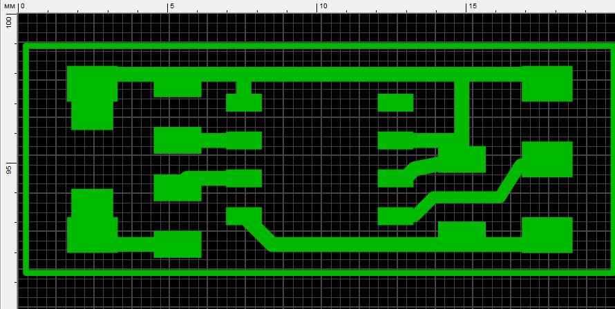

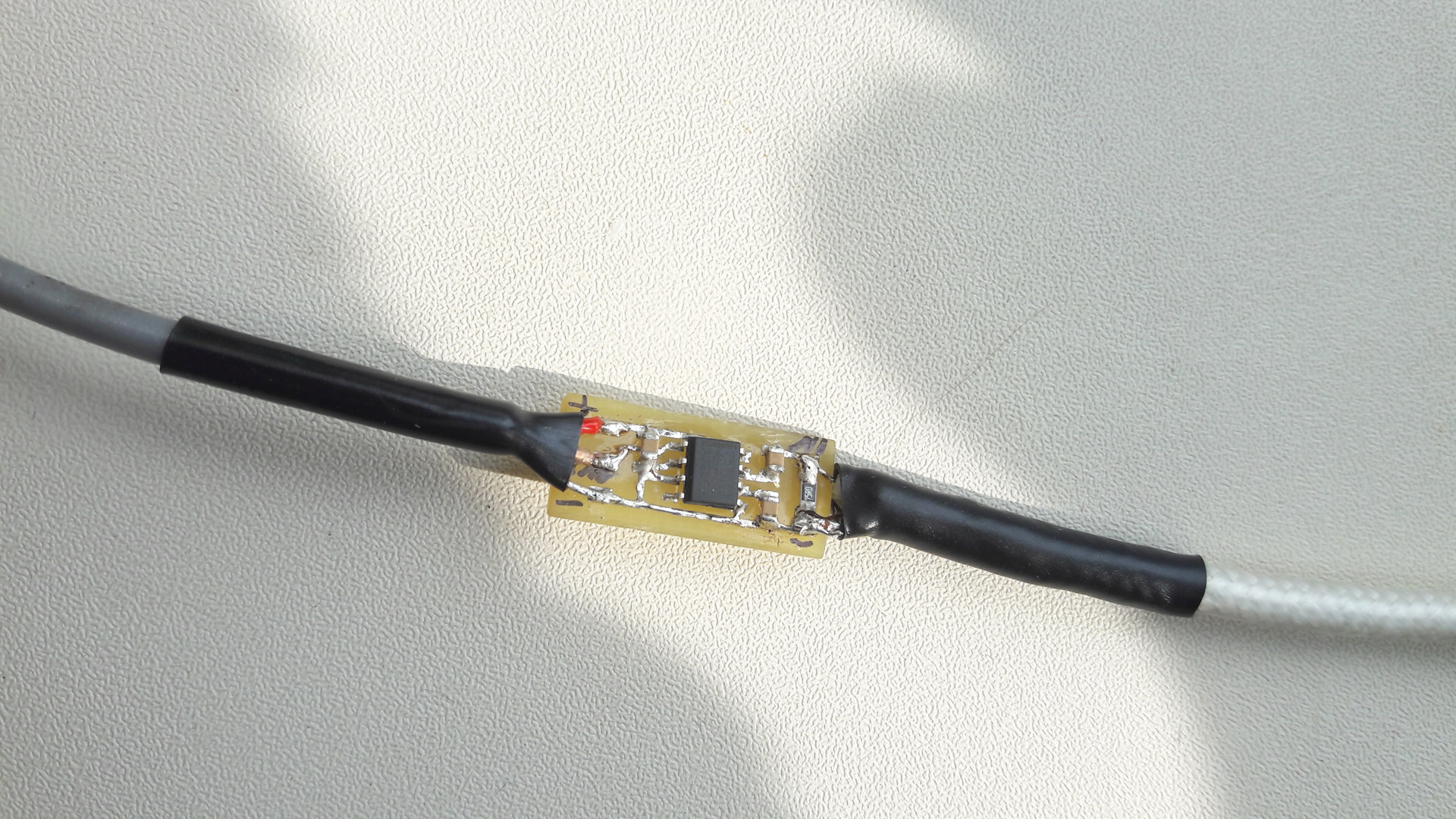

В блоге Ильи Петрухина, где собственно я и подсмотрел правильный вариант решения, говорится о следующих недостатках кривой реализации:
1) Нет согласования кабеля с приёмником. Высокочастотный сигнал S/PDIF передаётся не по аудио кабелю, а по коаксиальному кабелю с волновым сопротивлением 75 Ом. Такое подключение аналогично антенному соединению в телевизоре. Отсутствие входного резистора 75 Ом вызывает отражение сигнала от входа магнитолы и выбросы на импульсах сигналов. В телевизоре это видно как «раздваивание» изображения.
2) Уровни сигналов в S/PDIF кабеле +-0,5 В. Конечно, отсутствие нагрузочного резистора на входе увеличит амплитуду сигнала примерно вдвое, но это совсем не логические уровни 0…5В, которые нужны для корректной работы логической микросхемы. Поэтому переключение логической микросхемы происходит непредсказуемо.
3) Неявный, но важный момент. Входной конденсатор. Электролит применять здесь категорически противопоказано. Частота входного сигнала 1,5-5 МГц. На такой частоте электролитический конденсатор из-за внутренних паразитных связей перестаёт быть конденсатором, а работает практически как катушка индуктивности. Поэтому, на входе должен стоять керамический конденсатор ёмкостью не более 0,1 мкФ.
Там же в его блоге подробно описано, чем данный вариант с использованием приёмника RS485 SN75176 выигрывает, по сравнению с классической схемой на инверторах 74HCU04
Поэтому описывать это я пропущу.
Ну поехали… рисуем плату, травим, паяем…

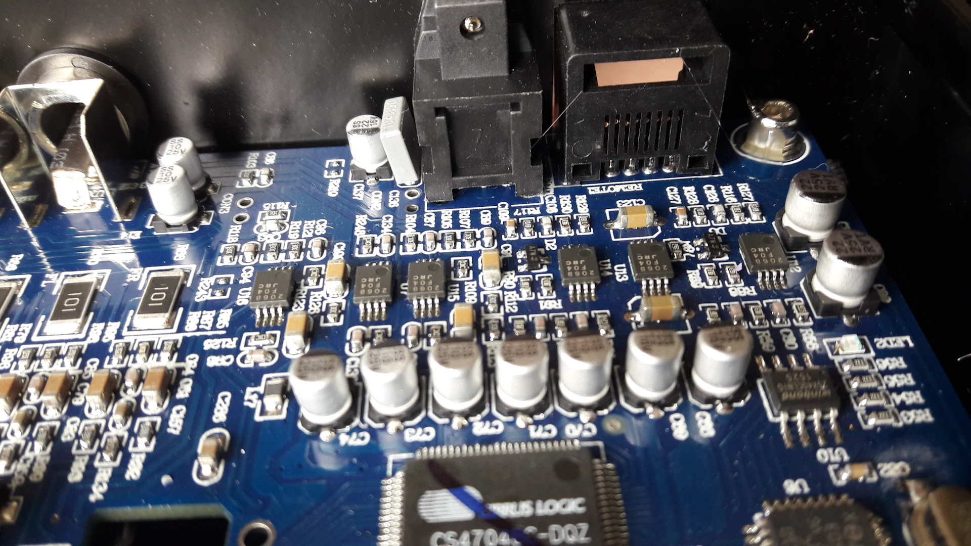

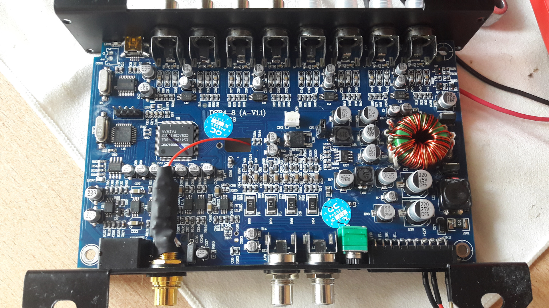

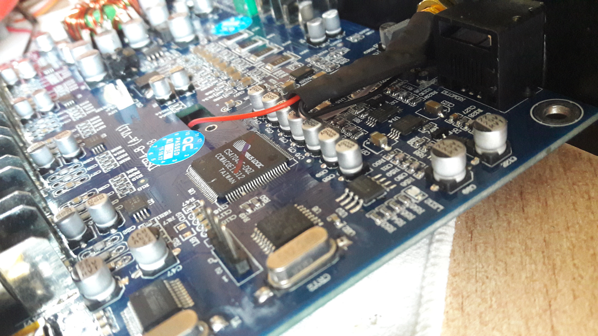

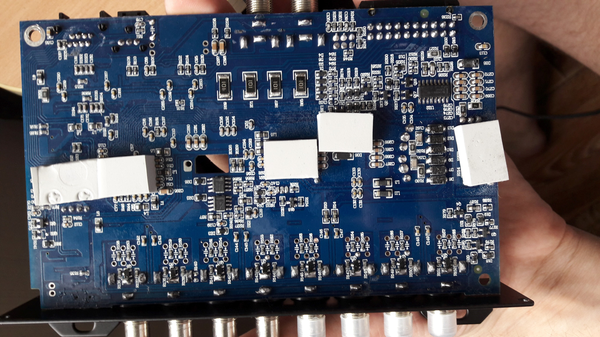

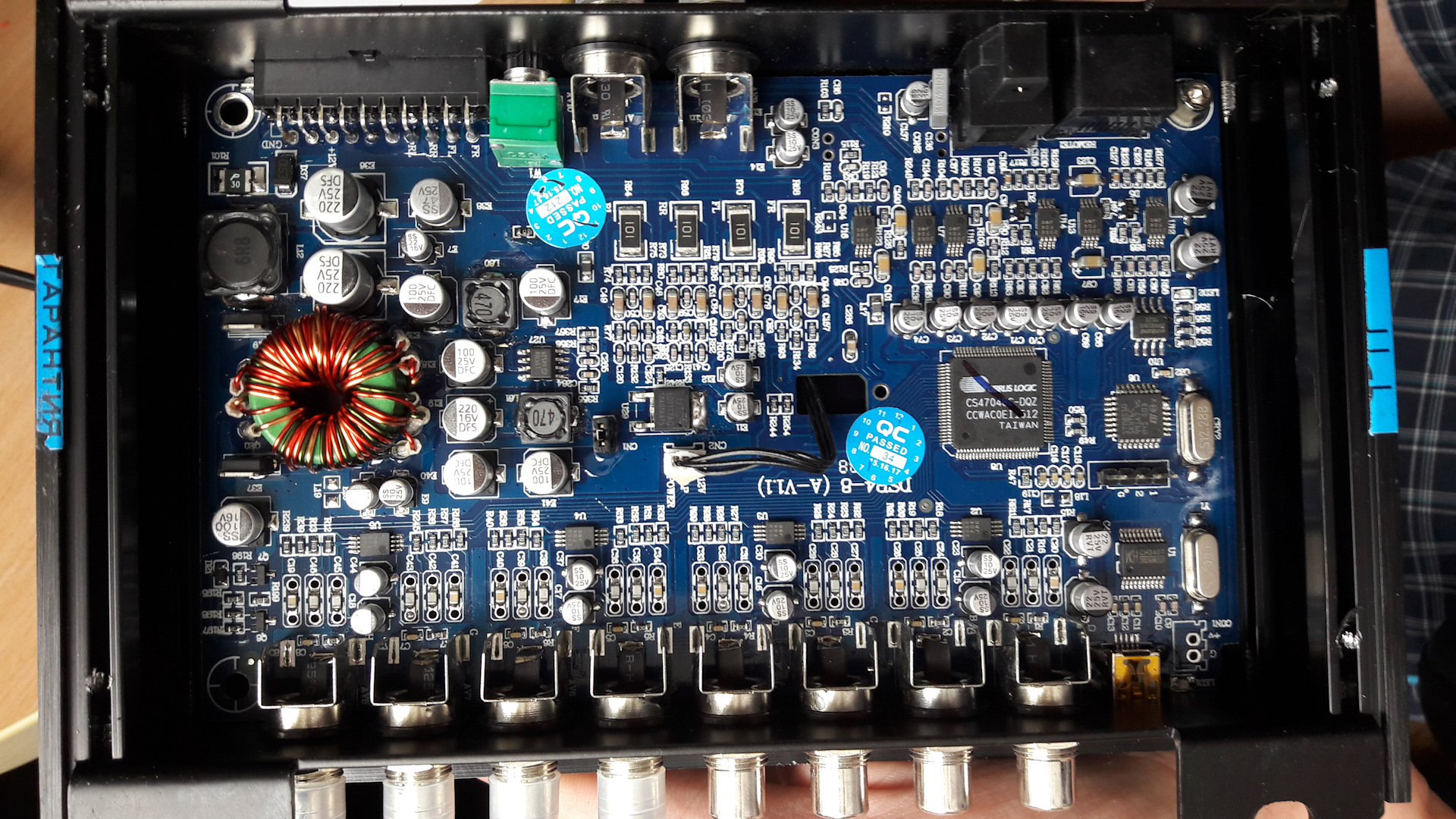

Разбираем процессор…встречаем …"кишки и потроха"…))))

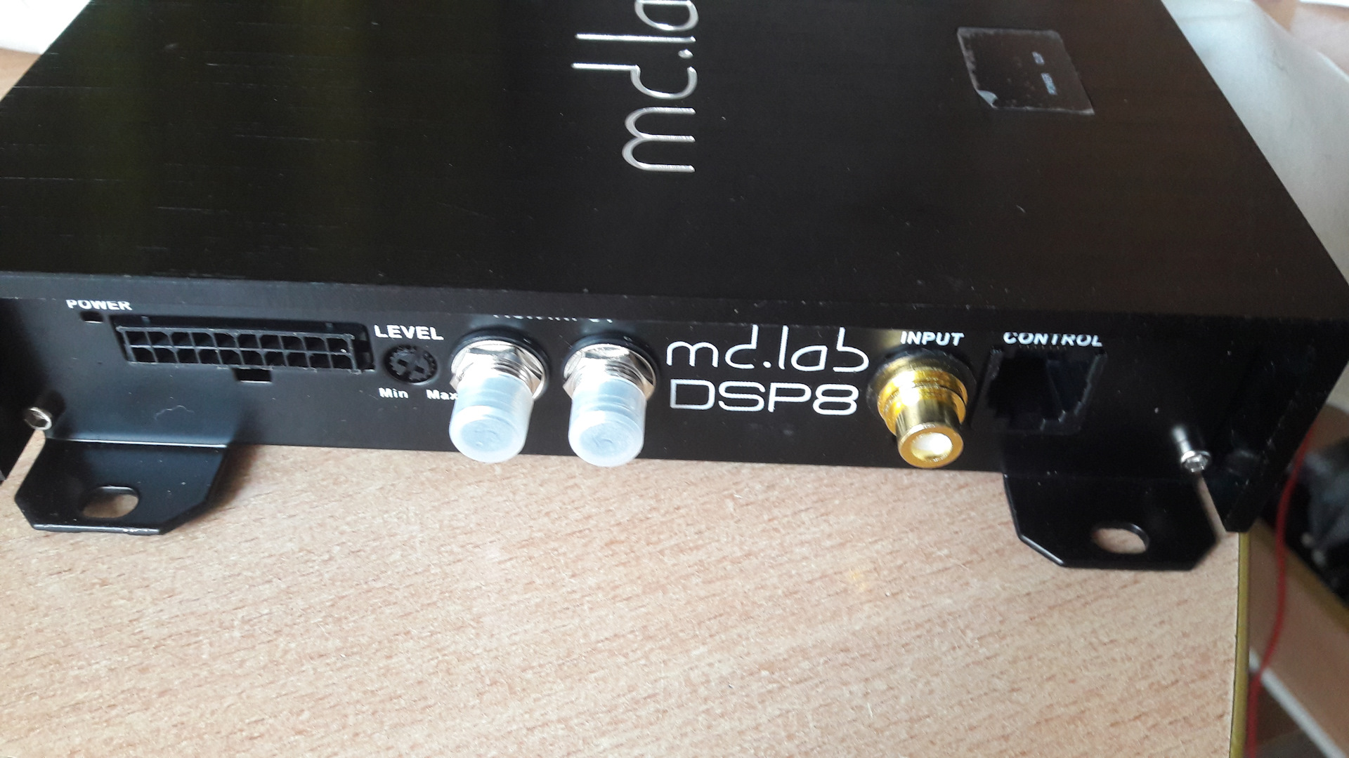

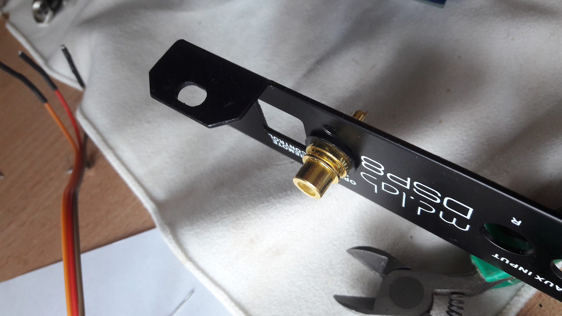

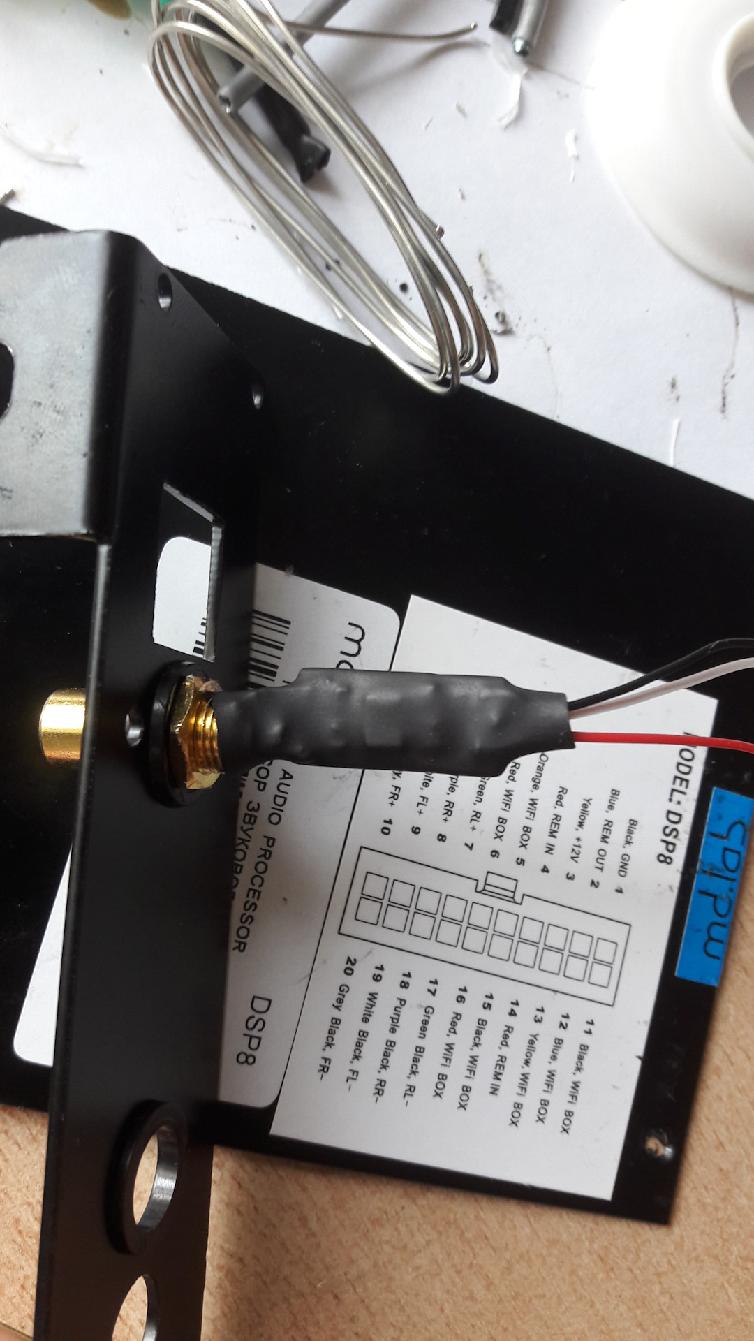

После удачных запусков на "проводах", настала пора установить все внутрь корпуса процессора.
Было решено не сверлить панель для разъема мамы RCA, а использовать отверстие для приемника оптики, который предварительно был удален с платы. При желании, потом можно без проблем вернуть все как было)
З.ы \\ Серебряный припой ViaBlue Solder Wire с 4% содержанием серебра, а так же некоторое количество кобальта и германия.

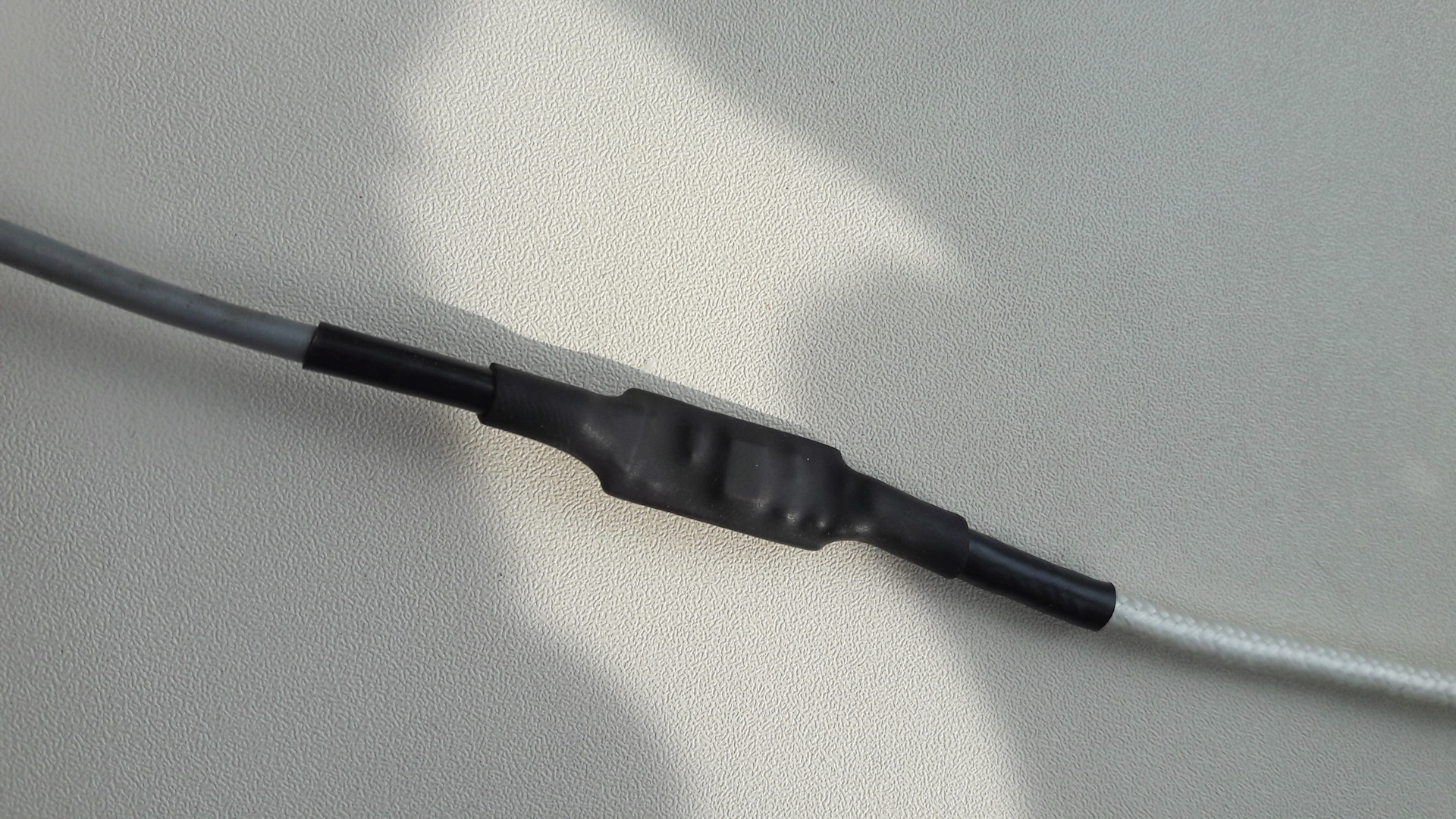

Финиш!
P.S\\ Cтавим лайки, репостим и подписываемся, дальше будет интереснее)

Приветствую, я так понял vcc взяли со входа бп? Если брать vcc с того же оптического будет хуже? Если кокс в параллель с оптическим входом ставить, без переключателя, будет работать тот вход куда подается сигнал?
Оптический приемник питается от 3.3в, а схеме требуется 5в. Их я нашел на плате процессора.
В параллель работать не будет.
Возникает вопрос почему? Вы пробовали? Какая разница для цапа ? Сигнал в той же цифре идет через Vin дальше ?
