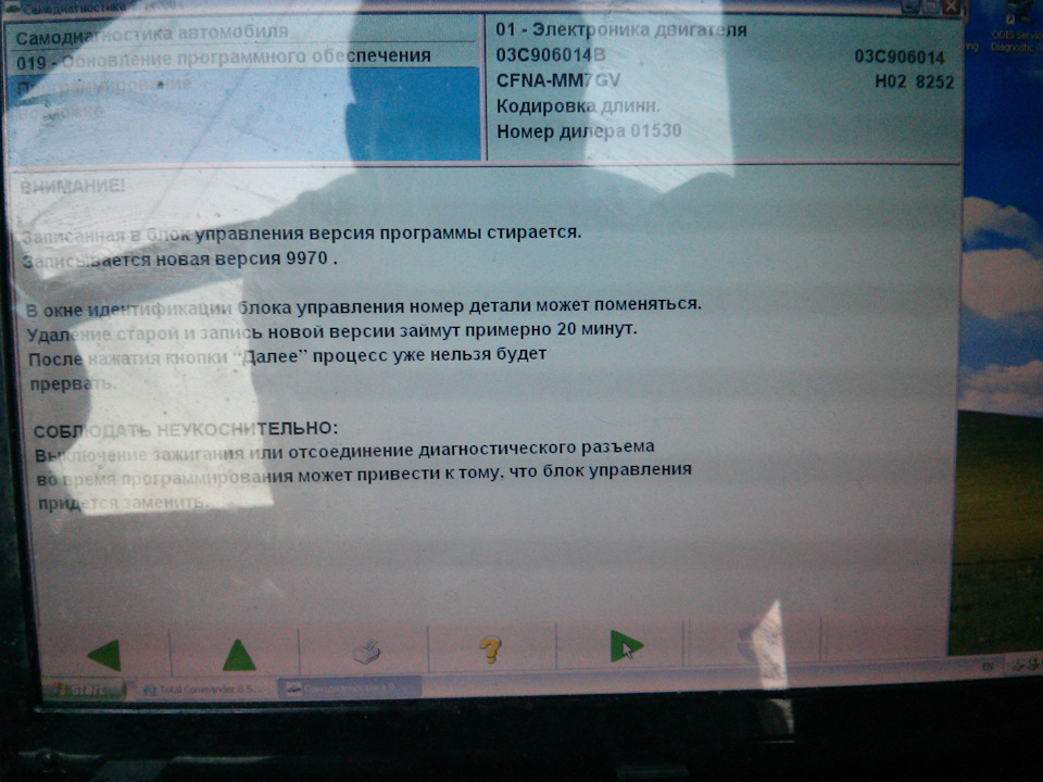

На днях обновлялся прошивку двигателя на Polo Sedan 2011 Highline до свежей заводской версии 9970, машина была на ручке
файл свежей прошивки 03C906014B__9970.sgo

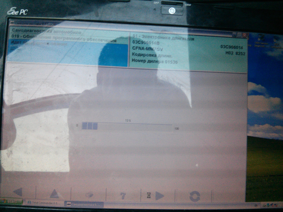

Обновлял через VAS PC, по времени где-то 30 минут на всё
как видно из скриншота, программная версия блока 03C906014B 8252
аппаратная версия 03C906014
тут нельзя путать, нужно заливать файл соответствующий программной версии блока 03C906014B__9970.sgo (писать соответствующий stt для VAS PC или выбирать нужный файл в ODIS Engineering)
если залить 03C906014__9970.sgo (а такой на дисках тоже есть), скорее всего получим кирпич, и оживлять блок уже придётся на столе с разбором, т.к. блок может перестать видиться через диагностику
на эту прошивку есть TPI поэтому, шил с полной уверенностью, что всё пройдёт нормально

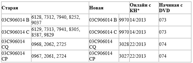

Сводка TPI Учётный №: 2030165/2
Двигатель: горит Check Engine в комбинации приборов и событие P0441 Дата разрешения публикации: 30.05.2013
Описание неисправности клиентом/Заключение станции
Описание неисправности клиентами:
• Горит Check Engine в комбинации приборов.
Заключение сервисного центра:
В блоке управления двигателя появилось следующее событие:
• P0441 Система вентиляции топливного бака – нарушение проходимости
Техническое обоснование
Настройка ПО в блоке управления двигателя.
Решение в условиях производства
Решение в условиях сервиса
Обновление ПО блока управления двигателя
В случае данной рекламации следует обновить ПО блока управления двигателя в соответствии с таблицами ниже:
Версии ПО, приведённые в таблице ниже, соответствуют моменту выхода настоящей TPI. Осуществлённое в этот промежуток времени обновление версий ПО может привести к отличиям. Необходимо использовать версию ПО не ниже указанной в столбце «Новое» (или выше)!
Обновление ПО блока управления двигателя:
По отзывам владелец сразу заметил изменение реакции на педаль газа и прогревочные обороты
Цена вопроса 1000р
