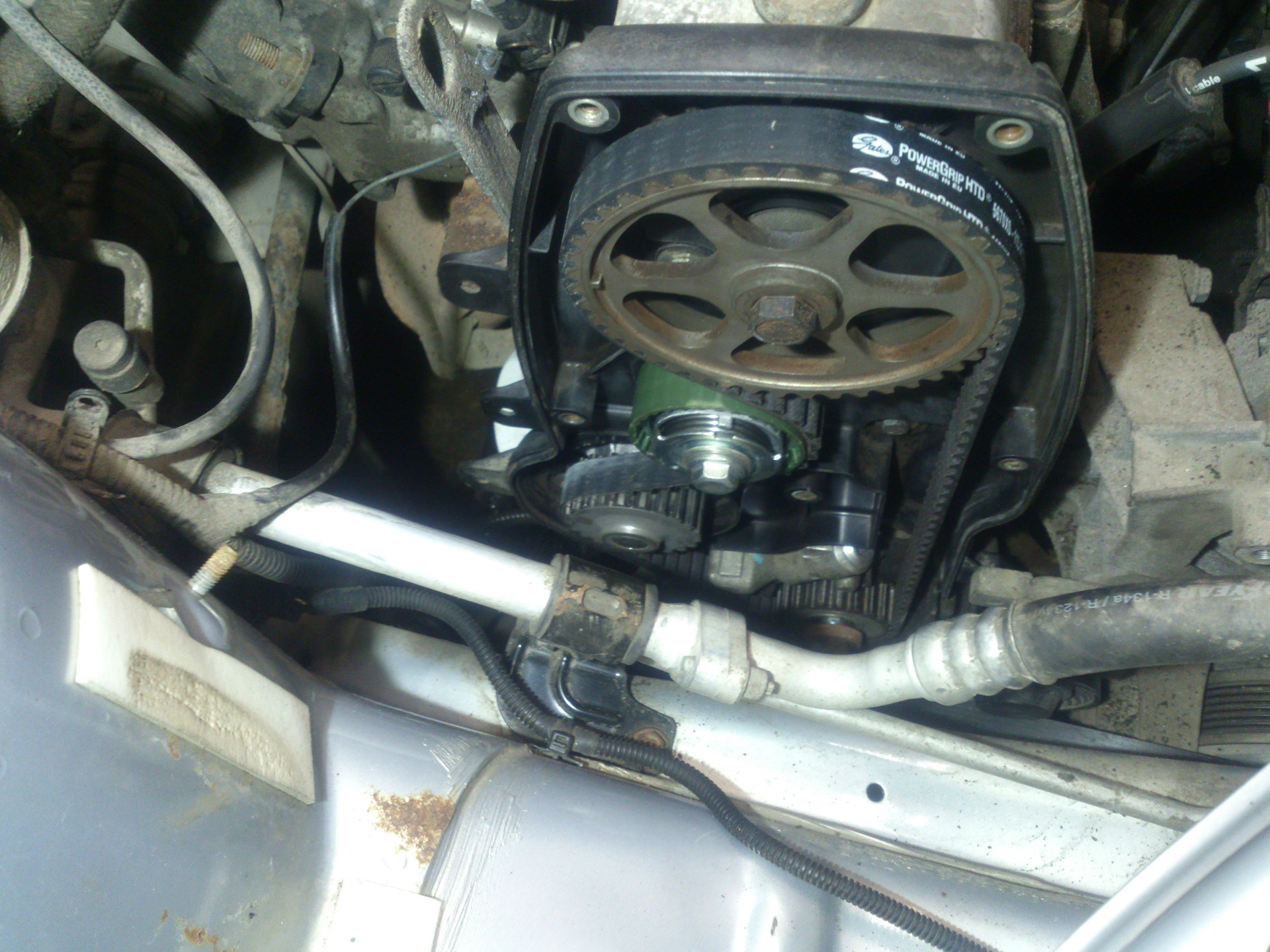

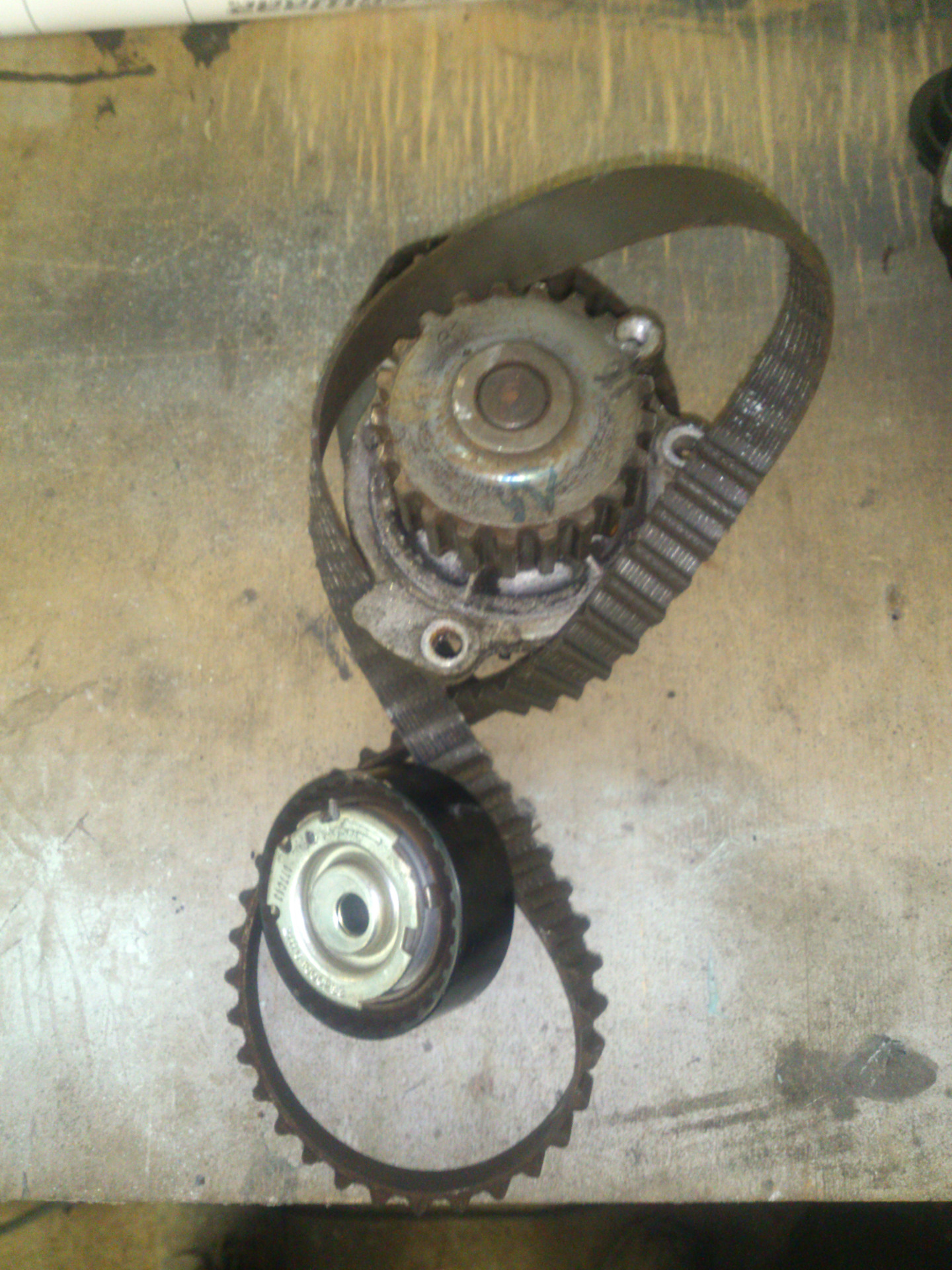

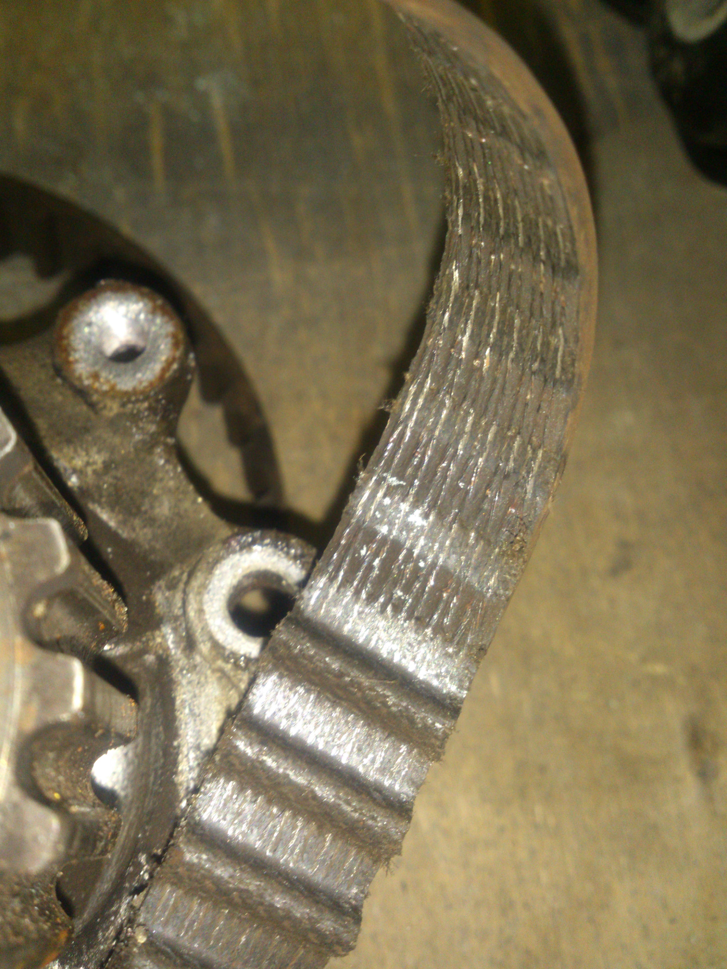

С кузовом разобравшись, приступил я к ДВС. Помните да, эту Гранту притащили ко мне на "галстуке" — оборвало зубы ремня ГРМ. Да не восемь, как у многих. И даже не четырнадцать. А все тридцать четыре (!)

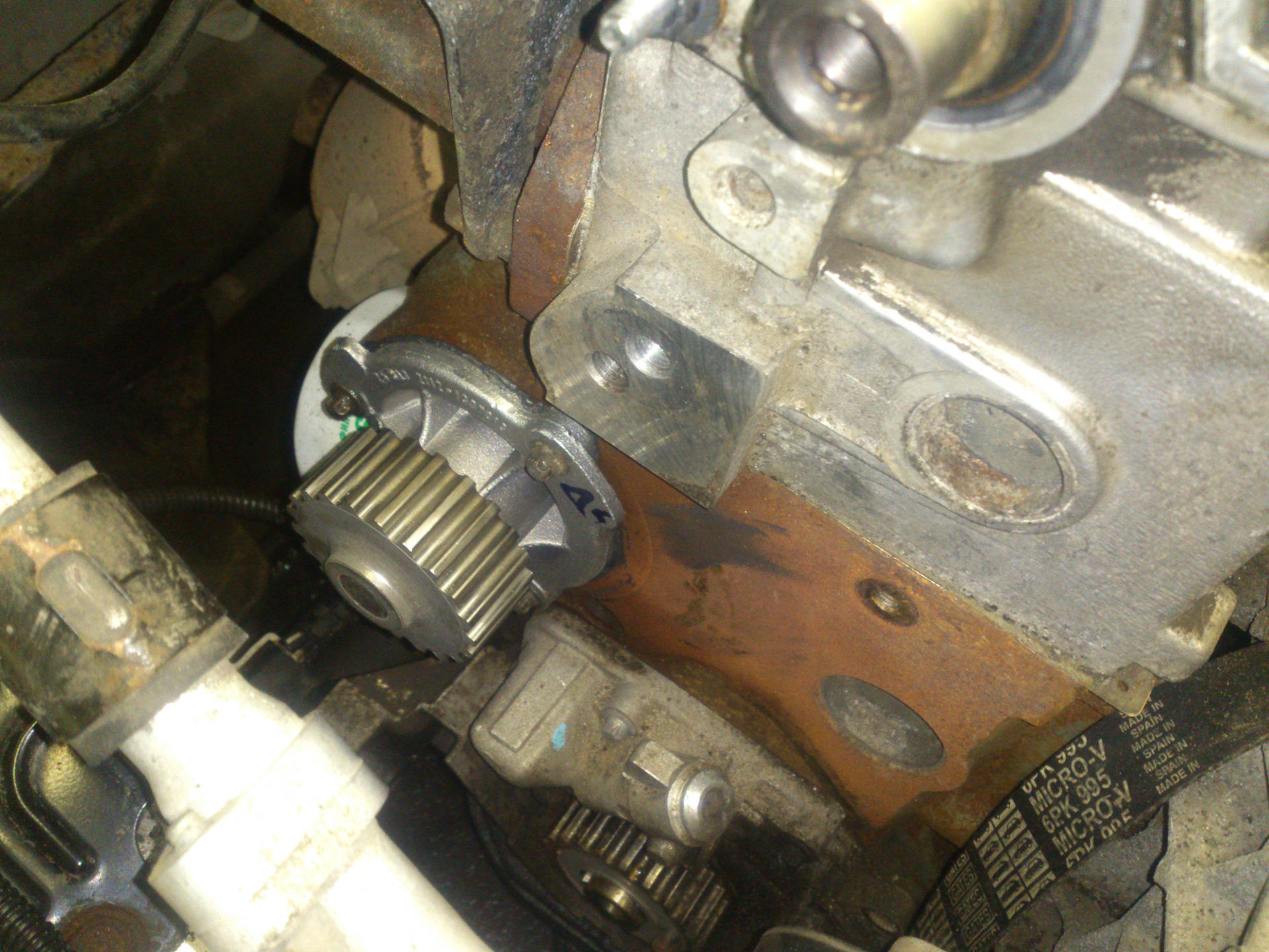

Почему? Непонятно. Так как и ролик натяжной и помпа, без люфтов и крутятся идеально.
Ну да ладно, опустим думы об этом (и о возможном загибе клапанов) в сторону и приступим к монтажу нового комплекта ГРМ.
Хотя, зачем я в очередной раз буду писать мануал (открути там, доверни здесь) — всё это есть в доступном всем интернете. Поставил новые детали на место
Выставил метки

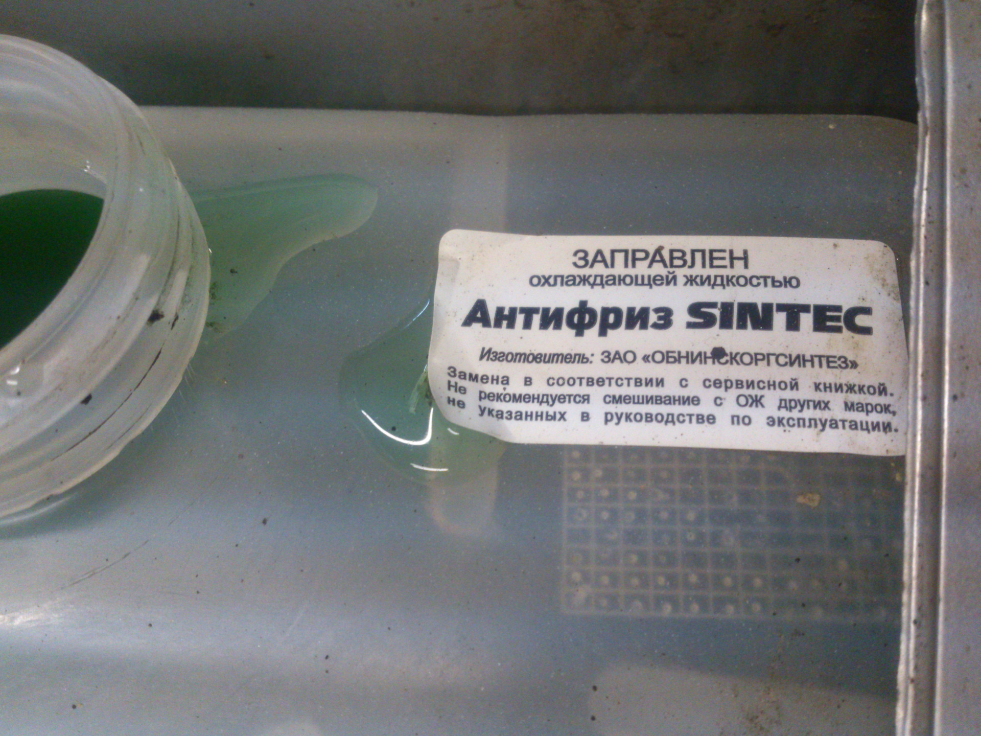

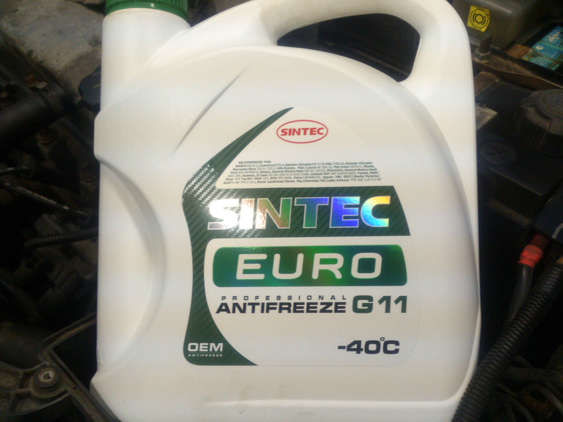

Залил свежую жижу (в соответствии с рекомендациями завода))

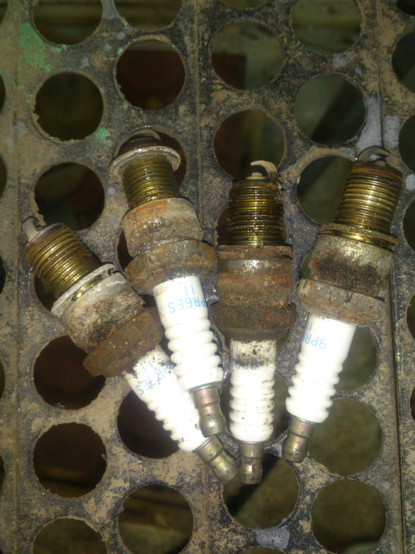

Ах да, свечи ещё поменял.
Ну и со спокойной душой полез заводить.
Тут должна была быть видяха, но чет тюбик не хочет со мной дружить.
Короче, и фига. Двигло запустилось, но с диким троением, пыхтением и… заглохло. Сверка меток. Да всё гуд. Вжи-вжи-вжи-вжи-вжи… Ну вы догадались.

А еще, мне кажется есть конструктивная проблема в самом натяжении ремня.
на этом фото h-a.d-cd.net/d2a620es-960.jpg видно, очень длинное плече правой стороны ремня, в свободном состоянии от распреда к колену, + если смотреть на звезду колена, то видно что обвитие звезды колена ремнем, очень плохое, меньше половины самой звезды, а это чревато при совсем уж небольшом прослаблении ремня, из за резкой нагрузки может произойти повторное срезание зубьев…
на это плечо ремня просится еще один поддерживающий ролик, он и повысил бы прилегание к звезде колена и надежность мотора!..
На завод это напишите))
я тебя умоляю, может я и не прав…но в данный момент я вижу этот недочет.
Прав-то прав. Но не буду же я вторгаться в заводскую конструкцию и ставить доп ролик.
Тебя к этому не призываю.😊
Я описал что заметил, а если и поставить ролик, то надо уже ремень другого размера😊
мой тебе совет, смени звезду ремня колена…надеюсь это ты сделал.
Мужик, а ремень часом Гётс не подделка сейчас вон на фотке? У меня подозрение что да?!
Я больше доверяю заводским запчастям. В моем случае ремень отходил 75 ткм и был заменен. Запчасти из магазина доверия не вызывают, но других вариантов нет. Больше всего напрягает помпа, которая может заклинить, что так же приведет к загибу клапанов…
Там Гётс по ходу стоит палёный!

А эти свечи еще наверное Сам Сталин эксплуатировал? И они по наследству переходили?..
Поржал от души, Тазы жгут)))
Макс, извини, но ты антифриз не тот залил. Рекомендуется sintec luxe g12.
О. Да? Чет я не глянул. Ну, в любом случае, уже обратно слил)) www.drive2.ru/b/3249453/
Ну да, там красненький должен быть. Это я как грантовод говорю) Кстати, что скажешь о 16v мотор 21127? Не приходилось ковырять?
Только такой — www.drive2.ru/b/1236638/
Я, вообще, не моторист)) Сейчас голову скинул, а ремонтировать её будет другой человек.

Блин, что же у меня то проблем с этими ремнями никогда не было?) Ну не с проста ему зубы срезало при живой помпе. Почти на 100% ремень какой нибудь левый. Мне однажды ремень попался такой в руки, по нему нельзя было фазы выставить — смещение метки получалось. Ремень типо БРТ, а по факту только маркировкой похож, а сделан совершенно подругому
Я уже голову сломал, от чего и почему.
Кстати на ремне производитель не указан? На старом. Или стёрто всё?
Зубьев нет, а ты про надписи))
Не, ну зубы может срезать, а внешняя то часть только по ролику скользит, её не должно повредить. Просто я так смотрю по фоткам, ремень кажется очень умотанным именно по внешней стороне. Вполне возможно что пробег у него уже конский
История умалчивает, менялся ли он когда-нибудь. А пробег — 80 тык.
Ну вот по этому и толку гадать) Я просто сомневаюсь, что тут косяк именно в конструкции привода ГРМ. Всё таки эти шкивы уже 100500 лет выпускаются, вряд ли качество обработка так упало)
Но, если пофантазировать и посмотреть на ролик, на котором выбито гордо "Gates", можно предположить, что и ремень оттуда же. Но, это лишь фантазии.
