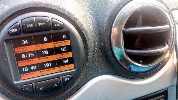

Всем привет. Наконецто поставили Маршрутный бортовой компьютер Multitronics C-590 с цветным дисплеем.
Решил в этом блоге собрать настройки именно на Рено Логан.

Датчик температуры поставили между бочком бензина и сиденьем, рядом с бензанососом.
Оказалось, если Замок ставим Физически, то МК не выключается даже если вынимаем ключ.а если ставим Вирт-то выключается.Надо исправить.чтоб на оба случая выключалось.

Вопросы:
максимальную ёмкость бака — 53 литра или 50 ?
Сроки ТО, там например замена ГРМ, не ставится более 99, а если у меня замена на 120 т.км, то как вы ставите?
Как увеличить шрифт текста в МК?
Если радиус колёс составляет 14 дюймов, то поправка на скорость составит 8,1 км/ч, А если резина размера R15, то сколько ставим ?
Как стоимость проезда у.е изменить на руб ?
Температура охл жидкости (при котором он пищит и краснеет) стоит 103, у вас тоже так?

Заметил одну особенность — при установке готового файла калиброванного бака, показывает немного некорректно. Хотя если выставить в настройках емкость бака 52 литра — уже точно показывает.
Привет ! Попробую дать ответы на некоторые вопросы.
1. Емкость поставил 50 /воспользовался файлом уже откалиброванного бака/, если не понравится сам откалибрую потом.
2. По поводу 120 тыс. предлагаю элементарный вариант — поставь половину срока, по истечению продлишь на данное количество км. И не запутаешься.
3. Боюсь текст не увеличишь /если ошибаюсь — поправьте/.
4. Ищу поправку на 15 колёса, тоже хотел бы найти эту заветную цифру. /пока по расстоянию не калибровал/.
5. у.е. наверное тоже не изменить. /в принципе не напрягает — у.е.= условная единица/.
6. Температура стоит на 115 /если память не изменяет/, просто пока не краснел и не пищал.
