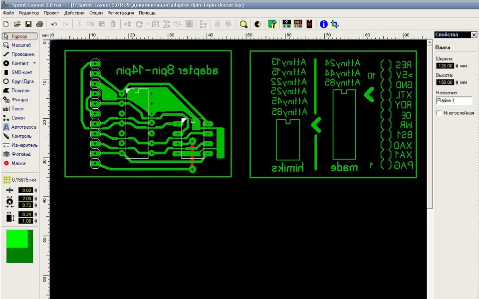

1. На сайте уже имелись готовые рисунки под адаптер, но они были в формате PDF. Мне же нужно было печатать из самой программы в формате lay. (не люблю печатать уже готовые рисунки, мне нужно их дорабатывать под свои хотелки)
2. По схеме, приведенной ранее, рисуем в программе печатную плату.

7. Вид со стороны дорожек. Когда составлял печатку, то по невнимательности не допечатал на 4-ы вывод контроллера "землю". На фото видно место подпайки, на печатке исправил.

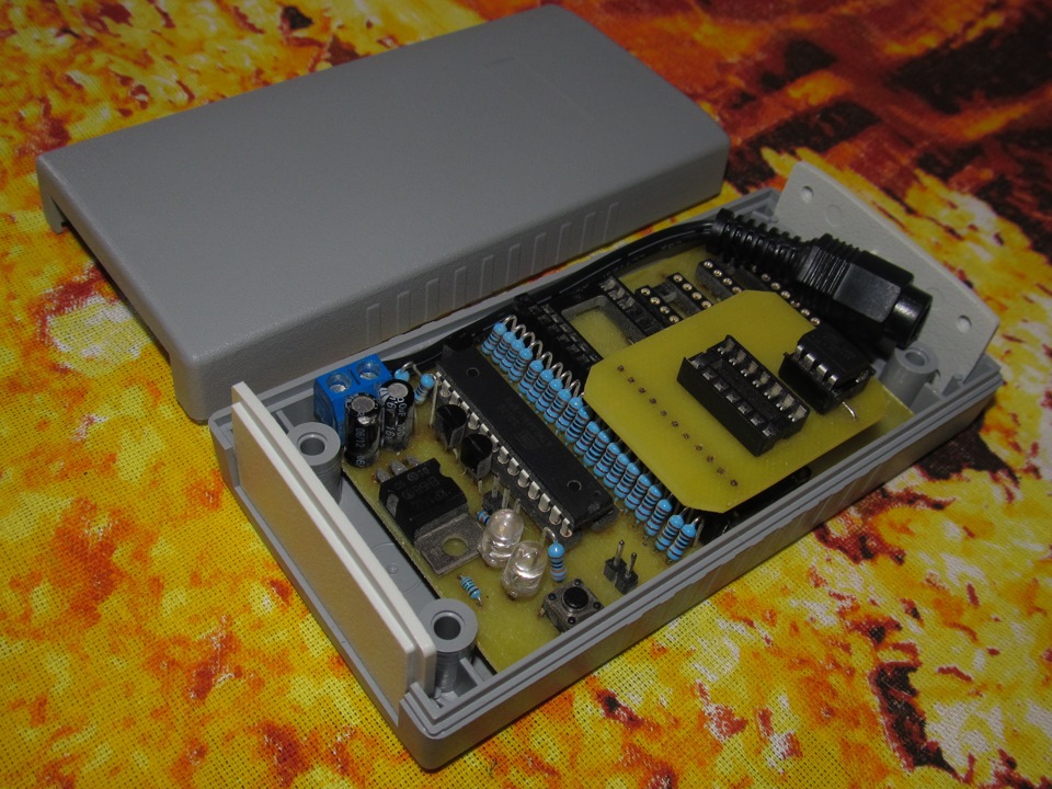

8. Сегодня заскочил в радиомагазин и подобрал оптимальный корпус для Доктора (РЭА G407).
После небольших колдований над платой последняя вошла в корпус как литая!
9. А вот сравнение размеров Доктора с мобилкой. Размеры корпуса 120х60х30. Цена вопроса: 136р. Теперь хоть симпатично выглядит и аккуратно приспособлен )

Я прошу прощения, так а где ссылки на скачивание печатной платы в формате lay?
Или автор решил не делиться а просто похвастаться?
Приветствую
Автор может 4-е года назад и хотел похвастаться, кто его помнит.
В последнее время он выкладывает необходимую информацию.
Как буду за домашним пк, поищу плату
Буду Вам благодарен.

корпус стандартный какой-то?
Сегодня в радиомагазин забежал. Ну и по пути увидел на витрине подходящий.
Корпус для РЭА G407 120х60х30мм.
Померил, плата сразу не вошла. Подпилил, подточил, подстругал )))
И по высоте и по ширине теперь все ОК!
Без подпилил/подстругал и прочее в нашем дели никак )
