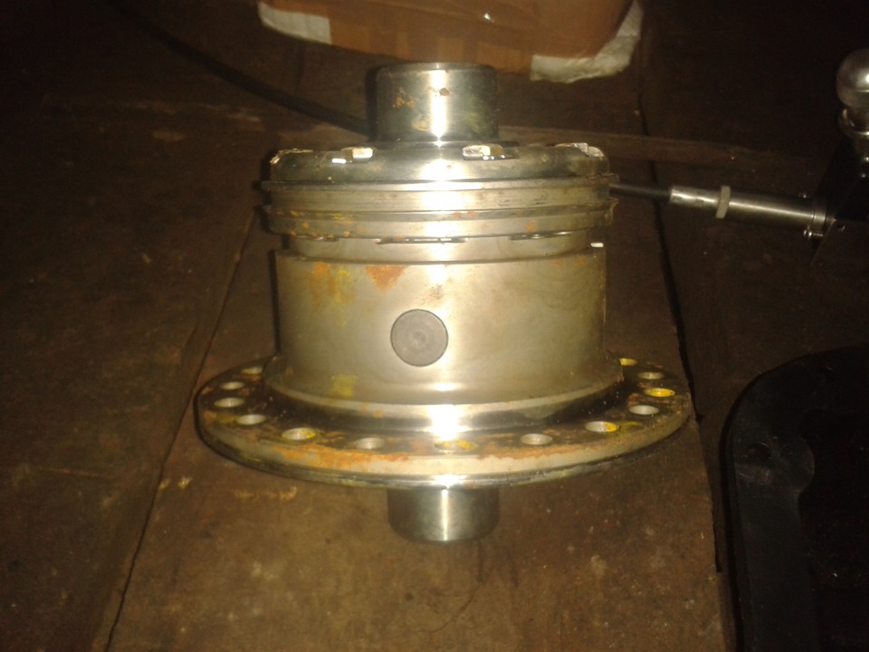

вот диф в сборе
вверху болтиками прикручена крышка под которой и происходит вся блокировка.
Вид сбоку

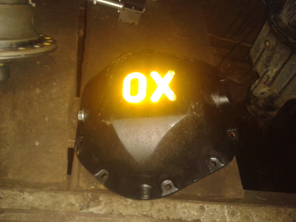

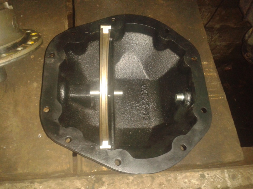

крышка изнутри с вилкой включения
на крышку нанесена светоотражающая маркировка ОХ

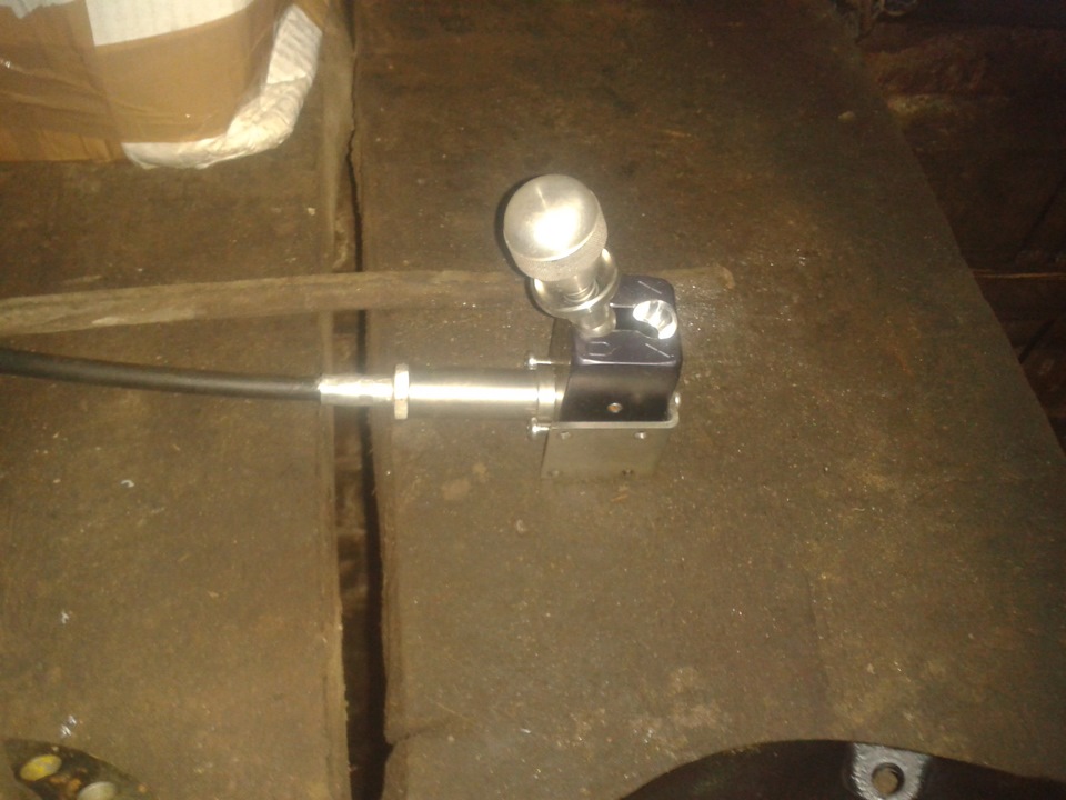

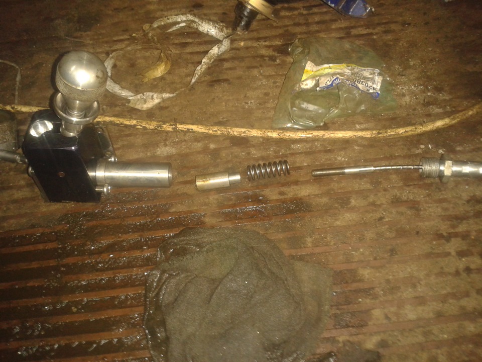

в комплекте идёт тросик хотя и коротковатый и ручка включения

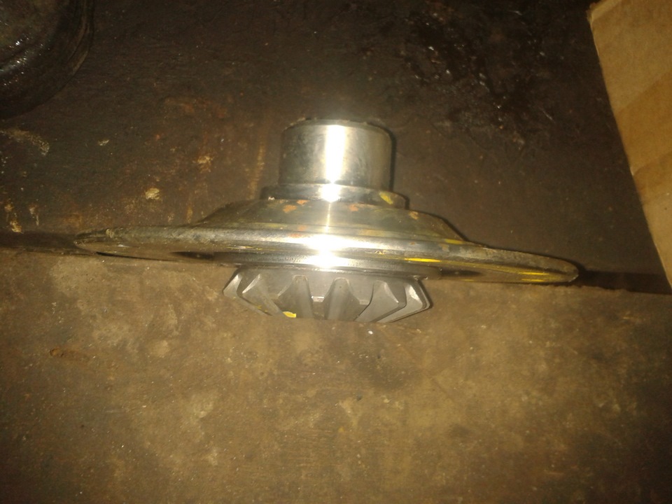

вообще диф разбирается весь и вот нижняя крышка
снимается вместе с сателитом, ну и сателит снимается.

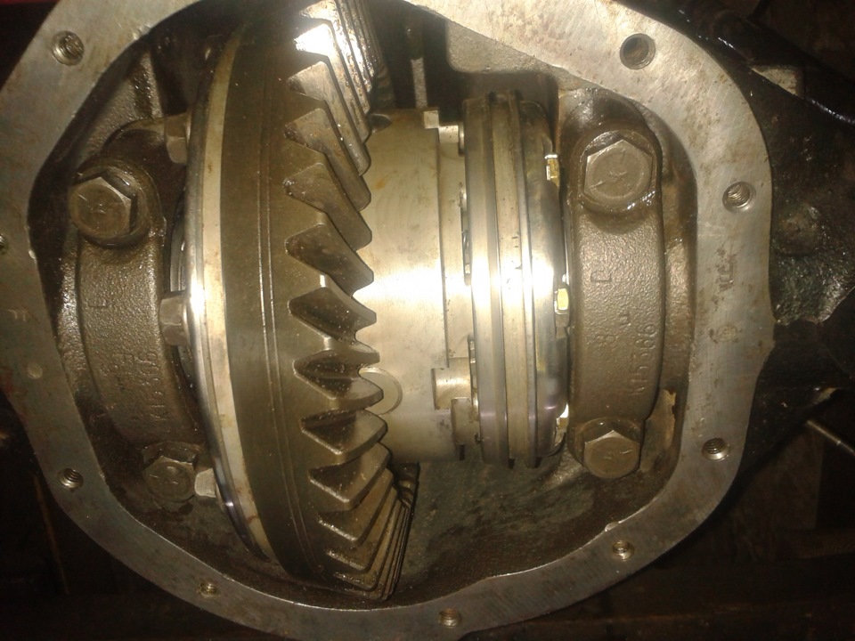

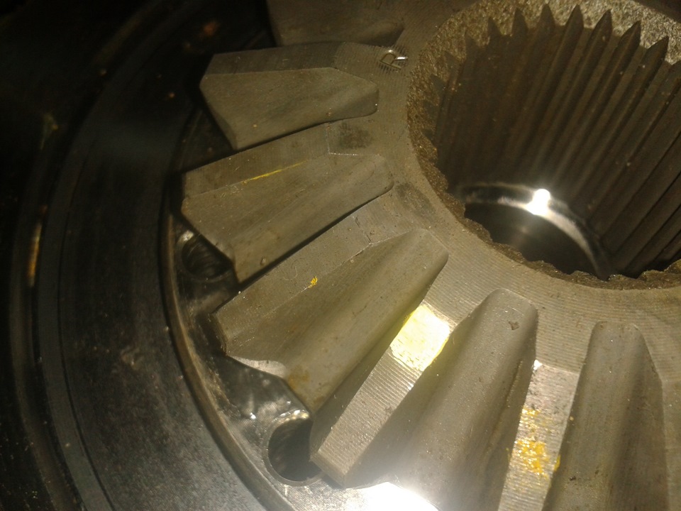

диф изнутри
сателиты в дифе не вылеты из чугуна а выточены на станке и закалены.
в общем диф собран и установлен

при включении не всегда зубцы могут зайти в зацепление, по этому в ручке включения стоит пружинка для того чтобы ручка как бы была уже переведена но при этом диф имел возможность включится при первом же совмещении шлицов.

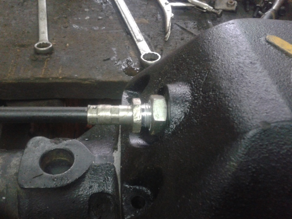

на тросике накручивается упор примерно сантиметра на 3 это необходимо для регулировки тросика.
так же для регулировки тросика есть резьба и контрогайка
регулировка нужна для того чтобы при переводе ручки в режим включения зубцы зашли на максимальную глубину, а так же при этом ручка должна дойти до упора.

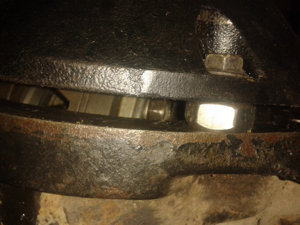

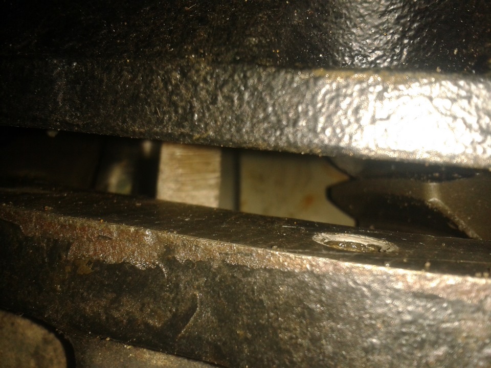

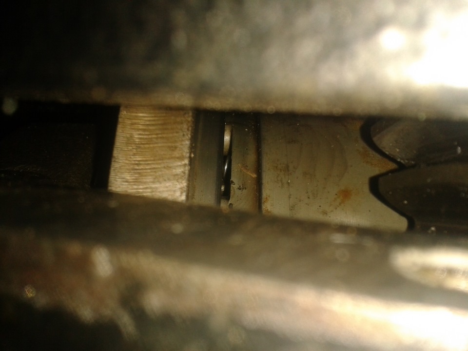

Как это контролировать визуально если крышка закрывает мост?
решил крышку прикрутить и при этом оставить около 1 см зазор, взял 2 болта и между крышкой и мостом подложил большие гайки:
и тогда через данную щель можно визульно наблюдать когда диф включен и на сколько глубоко входят в зацепление шлицы
вот выключен:
а вот включен
единственное неудобство это нужно сверлить кузов и проводить трос а он достаточно жёсткий ну такой и должен быть трос для того чтобы блокировать задний мост, и ручка в принципе не вписывается ни в один нормальный интерьер.
