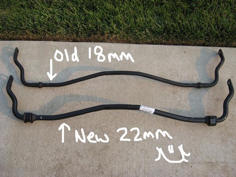

Стабилизатор задней оси от RS4
Кому интересно могу подсказать номера деталей, которые нужно поменять:
Сам стабилизатор OEM B7 RS4 22mm
Сам стабилизатор B7 RS4 22mm Rear Stabilizer Bar —
8E0-511-409-AL
две уплотнительные резинки — 8E0-511-327-B

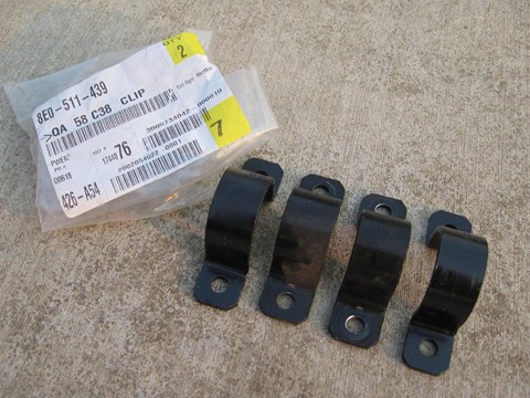

2 хомута — 8A0-511-439

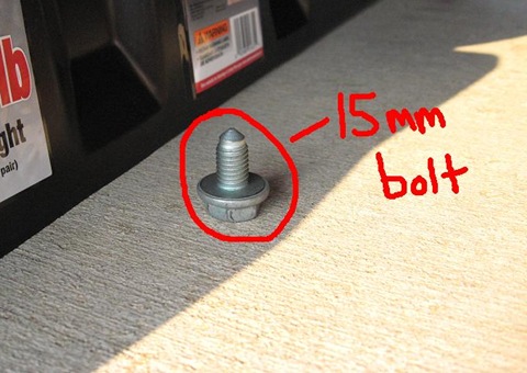

4 болта, для крепежа — N-101-277-06

какие изменения?
Когда вваливаешь в поворот, задняя ось уверенно себя ведет
говорят хорошая штука…
ДА хорошая я себе уже воткнул
