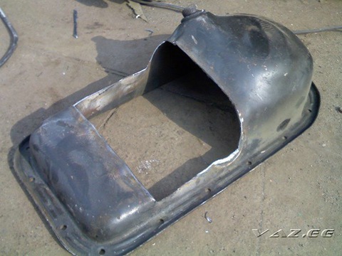

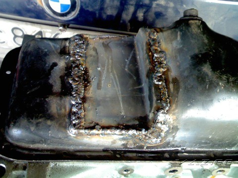

Поддон придется немного переварить – ребро жесткости будет упираться в балку

раз пришлось резать поддон, так как допустим показывает по метке масло норм, а поддон стал меньше и наверно надо масла больше лить? или я ошибаюсь?
Да, и картер разве не проще просто аккуратно замять?
проще конечно
