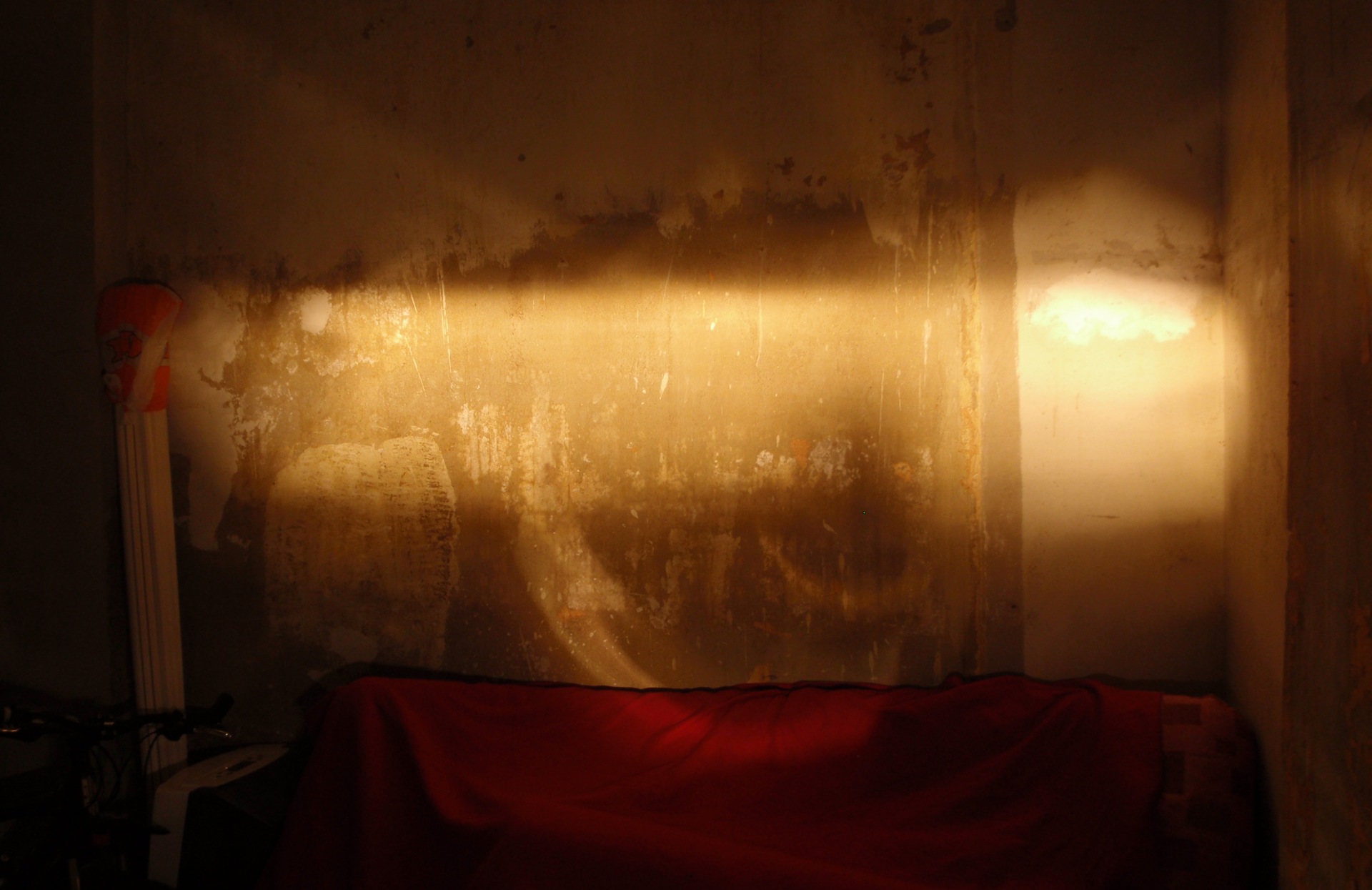

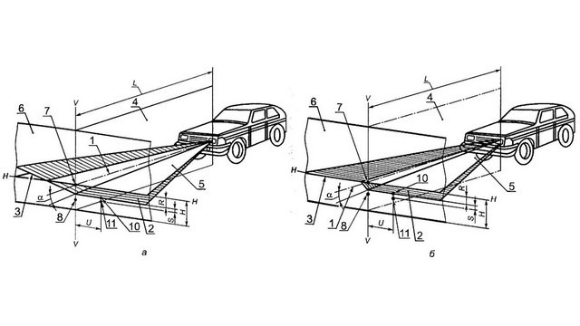

Первая причина — по ГОСТу световая граница у галогенных фар должна иметь ломаную границу (рис. а), а у ксеноновых — форму ступеньки (рис.б). Если у ксеноновой фары будет ломаная, то при обгоне Вы будете слепить обгоняемых водителей через их зеркала.
Вторая причина (и самая, для меня, важная) — галогенная оптика настроена так, чтобы максимальная яркость пучка была в центре светового потока. Если мы установим ксенон в такую оптику, то перед машиной образуется яркое световое пятно, которое будет слепить самого водителя, не давая ему четко оценить ситуацию за пределами этого пятна. Заметил это при езде по трассе. Дошло до того, что просто остановился — вытащил ксенон и поставил обратно галоген (на морозе, ночью с фонариком — так он меня довел =) )

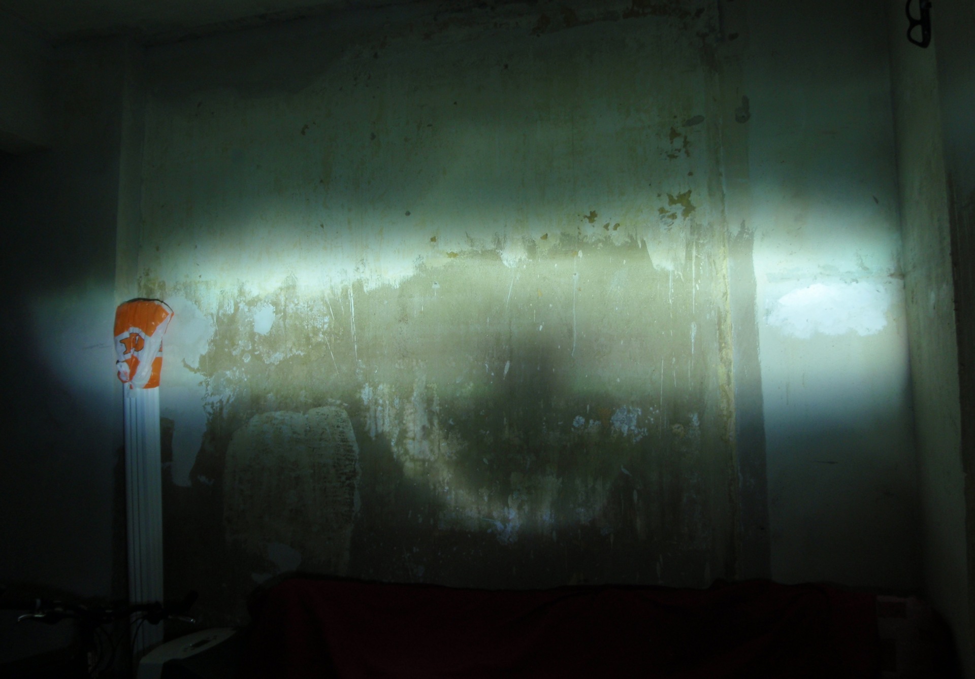

У оптики ксенона свет распределяется по всей площади свечения и не создает сверх ярких пятен, что комфортно для глаз и позволяет дальше видеть дорогу.
После прочтения этой информации по-другому взглянул на свой ксенон и вытащил его нафик =) Обидно, конечно, но свет важнее.

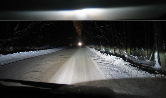

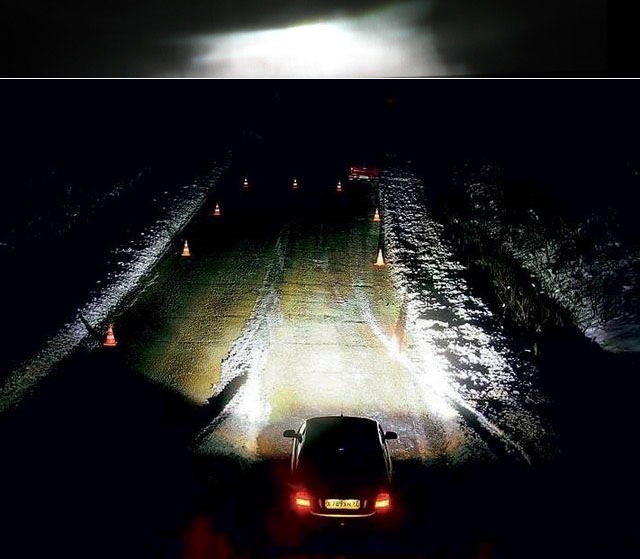

Кстати, менял ПТФ (подробно в БЖ моего пыжа) и решил проверить как светит ксенон в противотуманках.
Думаю, особо объяснять, что никакой световой границы у ксенона нет и в помине. Бедные водители встречных машин, я больше так не буду :)))

Галоген светит хуже, но не оставляет засветки на дороге, которая тебя же и слепит. Светит-то ксенон ярче, но эффективность в твоих фарах ниже, чем у галогена. Ради интереса на неосвещенной дороге остановись и выйди из машины. Уверен, ты увидишь ту же картину, что на второй фотке.
а так это выглядит навстречу-…
Это че получается, тот ксенон, что ты мне помогал ставить светит хуже стоковых ламп? Мне нравится, как он светит…
