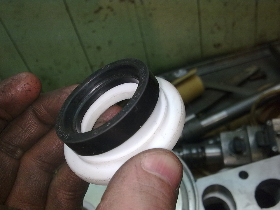

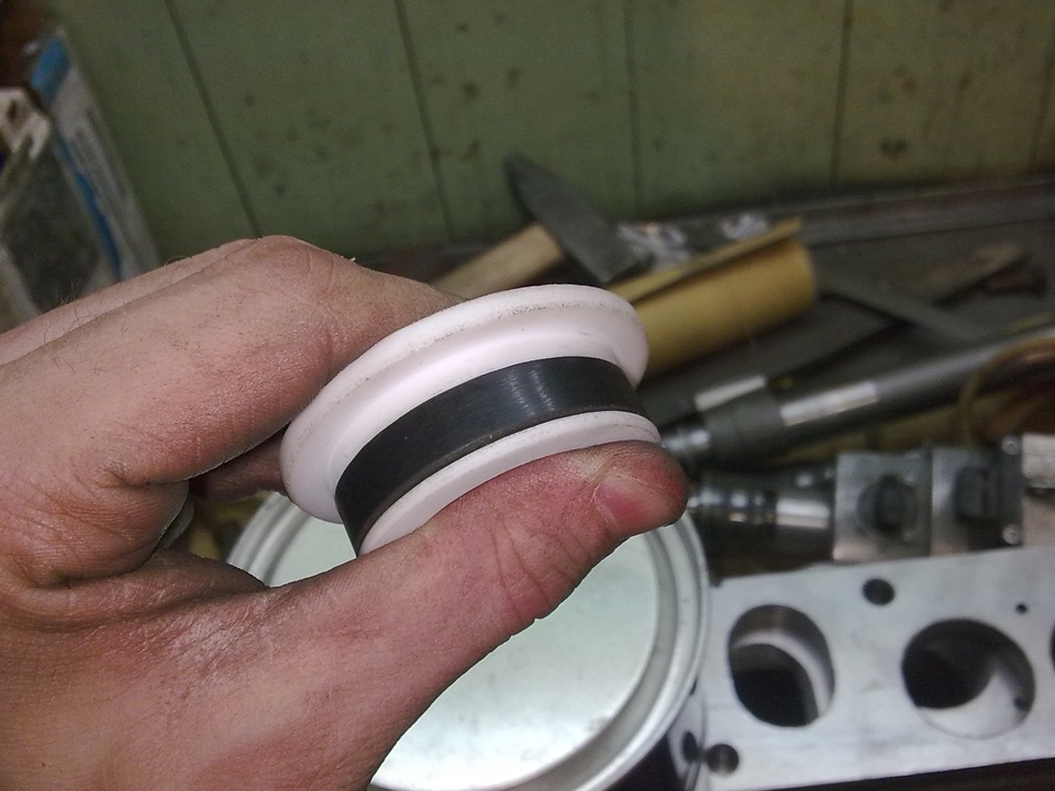

Самая распространенная проблема гура, а именно 100ого — отказ поворачивать налево.
Это случается из за того что упорной шайбой срезает сальник. Простая замена сальника как правило спасает не на долго. Вот мой рецепт лечения этой проблемы.

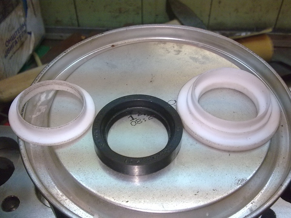

Нужно заменить металлическое упорное кольцо фторопластовым (можно использовать капролон).

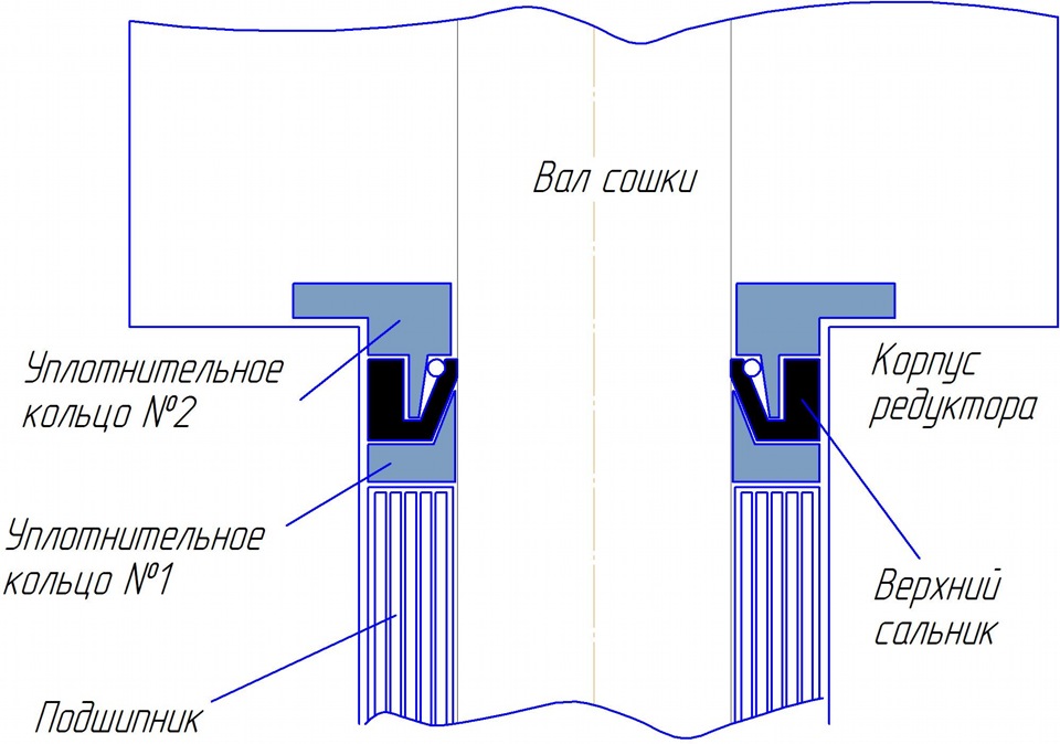

еще лучше будет если вы это сальник защитите и от самого давления, тем же фторопластом. вот схемка.
В этом случае надо обточить сальник с 10мм до 7мм по высоте. При этом рабочая часть сальника остается целой.

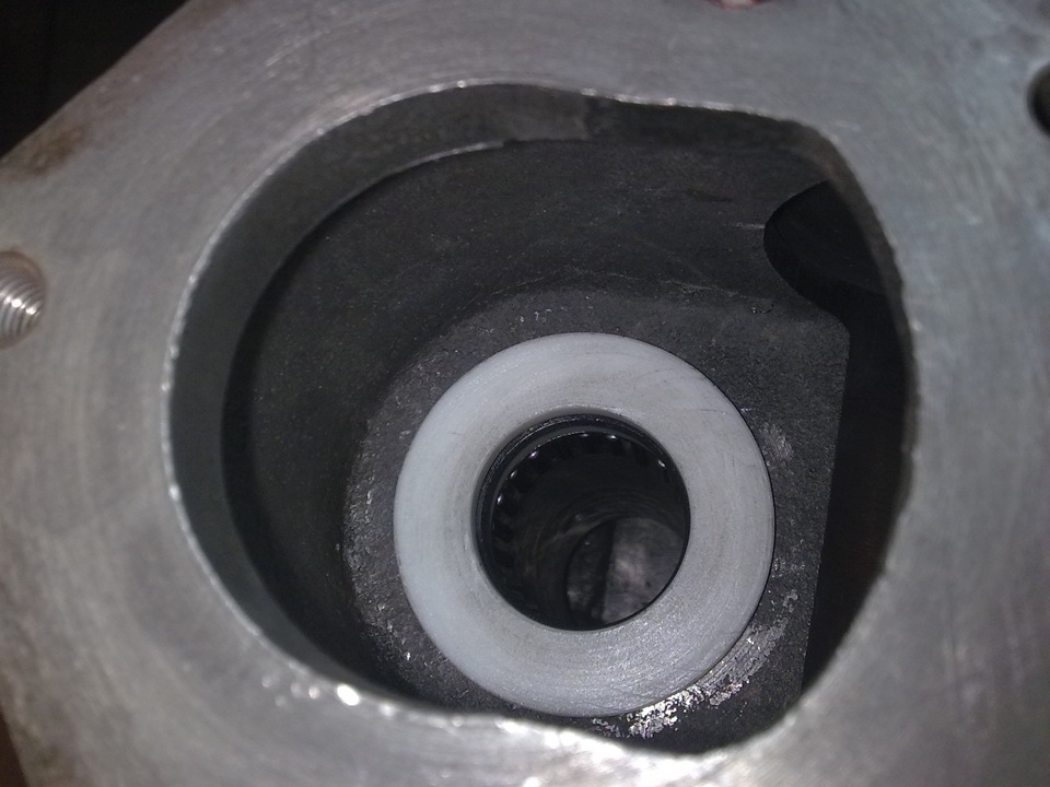

Кольца точить лучше по месту в редукторе, так как из за разного литья может отличатся высота посадочного места.
На примерные размеры следующие:
Кольцо №1
44х32х2 (2 высота кольца). Кромка выполняется по сальнику. Чтобы его не отжимало от вала, но в то же время поддерживало плотно.
Кольцо №2
44х32х13 (ширина верхней части 55-60мм, толшина 2-3мм)
Опять же повторюсь. Лучше делать все по месту.
И сальник лучше найти сразу импортный, например SKF.
Вот как должно выглядеть.

Добрый день, Разобрал редуктор и действительно сальник срезан. Но есть вопрос, сальник 20-32-7 с верху стоит шайба и стопорное кольцо?
это с рулевого вала сайльник?
А верхнее кольцо не выпадает?
будет видно при разборе =) пока все отлично работает
думаю не должно, давление на него действует сверху
