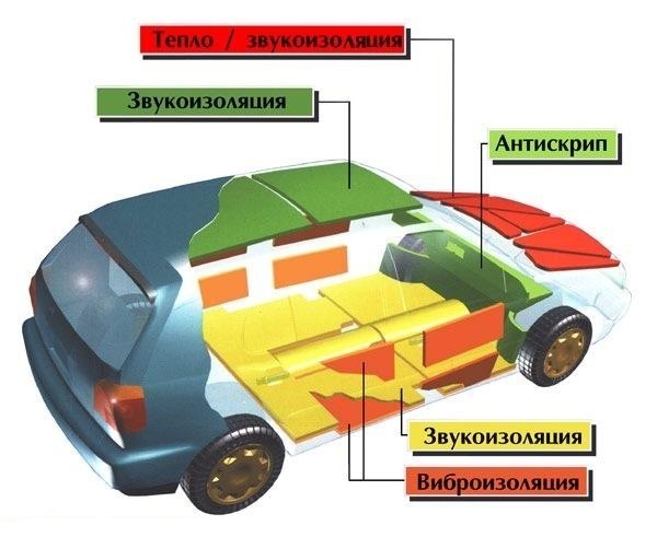

Наткнулся на данную статейку, думаю будет полезна:)
Вибропогащающие материалы ( Вибропоглатители )
– материалы, предназначенные для снятия вибрации от первичных источников вибрации и шума с металлических элементов кузова и устранения структурного шума. Вибропоглатители предназначены только для решения проблем вибрации. Эти материалы не решают проблемы шума. Применение материалов с более высоким коэффициентом механических потерь позволяет добиться лучшего результата.

Технология устранения излишнего шума в автомобиле подразумевает использование комплекса вибропоглащающих, шумоизолирующих, шумопоглащающих материалов и антискрипов. Только использование всего спектра материалов позволяет произвести Акустический тюнинг более качественно и добиться лучших результатов.

5. В зависимости от используемого материала оклеивается разная площадь кузова. Вибропласты,
Визоматы — 60-80% площади, Бимасты – 40-60%. Поэтому использование Бимастов целесообразней в
связи с меньшей площадью монтажа и высоким КМП. Оклеивание большей площади ощутимого
результата не дает, наоборот сам виброматериал начинает резонировать и создавать гул, при этом
увеличиваются затраты на материалы и увеличивается масса автомобиля, что увеличивает расход
топлива.
6. Акцент делается на плоские элементы кузова. В местах где имеются ребра жесткости, усилительные
трубки оклейка нецелесообразна.

1.Шумоизоляционные материалы наносятся поверх вибропоглащающих материалов. Все материалы за исключением Вибротона ПБС обладают клеевым слоем, что облегчает монтаж материалов.
2.Шумоизоляционными материалами оклеивается максимальная площадь детали. Желательно оклеить 100 % площади.
3.При монтаже материалов следует избегать щелей. В местах стыков материал наносят либо тонкой полоской вторым слоем либо «внахлест».
4.Покрытые лавсановой пленкой материалы (Изотон ЛМ, Изотон В, Акцент, Барьер ламинированный) также используются для теплоизоляции подкапотного пространства.
Шумопоглащающие материалы
1.Наносятся на внутренние детали дверей с внешней стороны и на крышу. Используются для гашения остаточного шума в салоне.
2.Варьировать толщину материала нужно в зависимости от внутреннего пространства двери. Чтобы не создавать помех работе стеклоподъемника.
