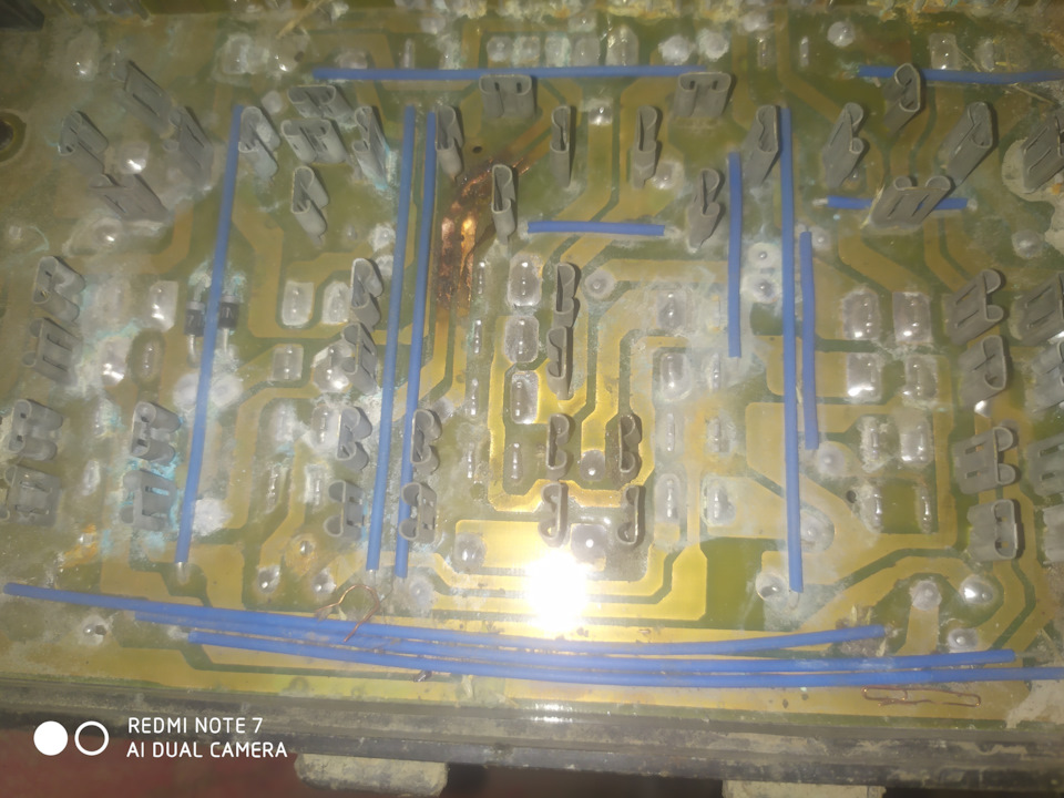

Уважаемые специалисты по ВАЗ 2107, прошу совета. Несколько месяцев назад появилась проблема, в которой никто не может разобраться: за комбинацией приборов (если смотреть на нее спереди — то слева, там, где тахометр, эконометр и указатель температуры двигателя) появился треск по типу "дребезга контактов" или он еще очень похож на звук, который возникает при искрении контактов, звук в течение всего движения машины и не зависит от степени нажатия на педаль газа; при этом очень сильно нагревается предохранитель (№10) комбинации приборов — нагревается до такой степени, что начинает плавиться основа предохранителя и он начинает уменьшаться по длине, пока не выйдет из строя совсем. Осмотр печатной платы комбинации не выявил следов подгорания.Грешу только на диод, который впаян в печатную плату, но для чего он служит — ответа нигде не нашел, так же как не нашел нигде и тип (марку) этого диода.Пожалуйста, помогите советом относительно этого "треска" и марки диода. Александр, ВАЗ 21074.

самому интересно для чего эти диоды, особенно тот что на лампу ручника?
А что это за ДИОД? Какая его маркировка и предназначение?

когда убераешь сопротивление с приборки стрелка тахометра наченает плавать при резких сменах оборотов и остальные приборы ведут себя не адекватно. у инжектора и карб. подключение проводов на фишке не много другое по крайней мере у меня
Привет! ты в проводке 07i шаришь?
У меня однажды сопротивление сгорело на приборке, я его выбросил нафиг, без него работает. Что-то я не вижу это сопротивление на схеме, оно вообще есть, если есть, то за что оно отвечает?
