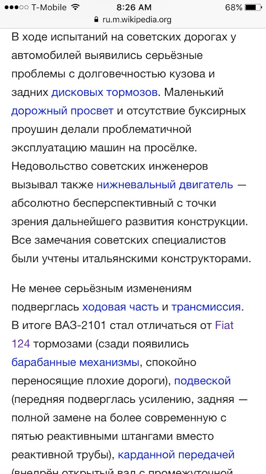

Тормаза на наших копейках сменились на барабанные из-за того, что дисковые стерались через 800 км из-за песка летящего от передних колес. Ну а двигатель наши вытребовали, итальянцы его не хотели отдавать.
очередной бред)0 значит не у кого не стирается а у 124 стиралось))) шайтанама))0 мне один на волге 31105 кричал что у него мотор крайслер аж жопу рвал при том 2.7л)) а при открытие оказался банальный 406 мотор)0 и главное таких экспЭрдов полно в сети)))0
Объясни тогда наличие другого мотора и барабанных тормозов
барабаные тормоза потому что нашей промышленности привычнее барабан и цилиндрик) плюс реализация ручника( на супорте или внутри диска).зная альфа ромео альфасюд а которой я ездил долго то ручник явно был на супорте) врятли наши готовы были на такие подвиги)
2-е покажи мне модель фиата с жигулевским мотором! ПОКАЖИ! был прототип и не более того потому что с верхним валом реализована совсем другая гбц ) а потом и двухвальная конструкция.
То есть взять готовый тормозной механизм в виде диска и поменять на "привычный" барабанный… ну ты молодец! Хорошо придумал!
Фиат был с мотором с нижним расположением распердвала, Жигули с верхним и все потому, что второй мотор был лучше и современней, и наши его вытребовали с подписанием контракта. Это все что я хотел сказать.
а чтож они не поставили все таки себе раз он такой модный?)))
и не путай привычный дисковый механизм))) есть два вида трмозов зади :-а- супорт ручик внутри диска(бмв мерсдес и тд) б- диск и супрт с ручником. так вот оба варинта сложне привычного барабана))
За те же деньги итальянцы хотели спихнуть машину со старым мотором. Разве не понятно слово "вытребовали" новыйй мотор при подписании контракта? И себе они поставили, но оригинальный мотор на Фиате был с нижнем расположением распредвала.
Я знаю какие бывают дисковые тормоза и как устроен в них ручной тормоз. Вот ты говоришь на "привычной" барабанный механизм. Но у Фиата уже были созданы дисковые тормоза, вся документация и технология производства. Так зачем разрабатывать привычный барабан для жигулей?
чтож ты такой трудный?))0
что они вытребовали? один из вариантов мотора прототипа))) не более того)) этих моторов НЕБЫЛО на фиатах)
я тебе уже писал зачем поставили барабаны) потому что для неповоротливой машины государства проще было чтоб рабочие колодки являлись ручником как было десятилетия в ссср) и ссср н гтово был к дисквым) все вкусняшки в начале ставили на Зилы)
Это ты чего такой трудный?
Оригинальный мотор у фиата был другой, у жигулей другой, потому что наши не хотели старый оригинальный от фиата 124. Что не понятного?
Это ты неповоротливый, а не государство. Не надо по себе других судить. Не логично менять уже готовый механизм и разрабатывать заново что-то "привычное". Причина была другой, я написал его в своем комментарии. А ты иди лесом неповоротливый.
непонятное то что его не ставили на фиаты) НИКОГДА)
а кули там разрабатывать если там всего деталей щит тормозной барабан и цилиндриГ))) дальше вот пример шага назад 125 фиат на рессорах))
Для неповоротливых даже в википедии написано
аффтаритетно))))) ресурс где любой наркоман может написать что хочешь)) даж я дописывал)))
повторяю вопрос что задавал- почему тока на фиатах с дисковыми проблема на на других нет?))) миллионы иомарок едят ча по ссср и нигде нет проблем) наоборот колодки зади выхаживают свои 80000 в среднем)))
То есть наркоман специально написал так, чтобы не совпадало с твоим мнением? Это вся твоя логика?
Возвращаясь к твоей логике: если ты не вкурсе о проблемах на других авто, значит их нет.
у меня зади диск тормозной 300мм без щитка и чтото у меня не за 800 не за 8000км колодки не износились))) и п полям и снегам гонял и нормально)) это все бред уровня малолеток))) в стиле все субару импрезы 2литра турбо))) а под педалью кнопка включения турбины)))
Другая машина, 50 лет прошло с тех пор. Какой бред еще придумаешь?
бред от тебя слышу) при том от человека долекого до техники)
Да, жаль, конечно, что многие "знатоки", как ты, считают себя "близкими" к технике.
я та близкий отличие от тебя и с железом на ты)
