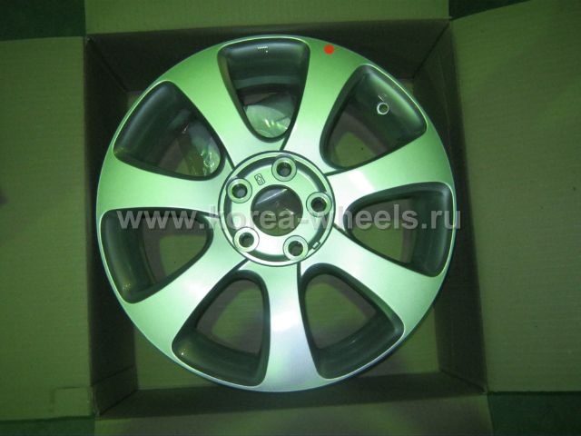

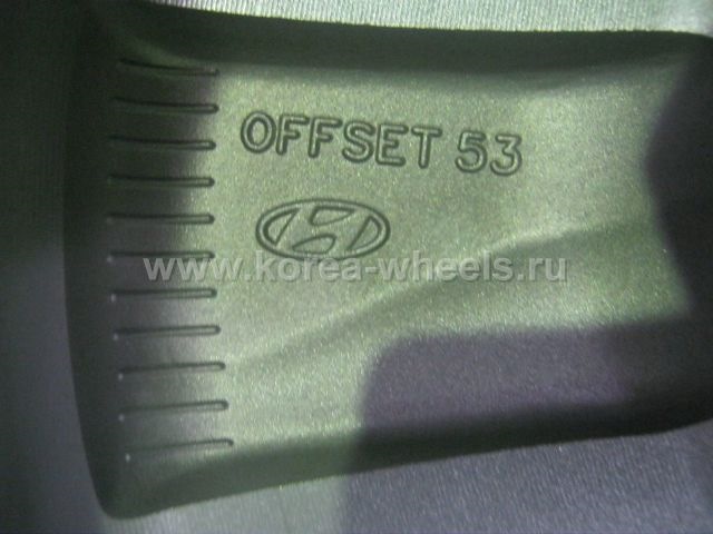

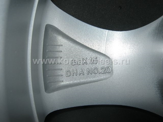

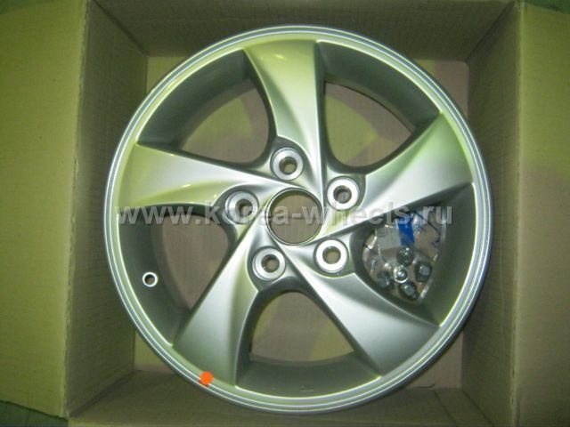

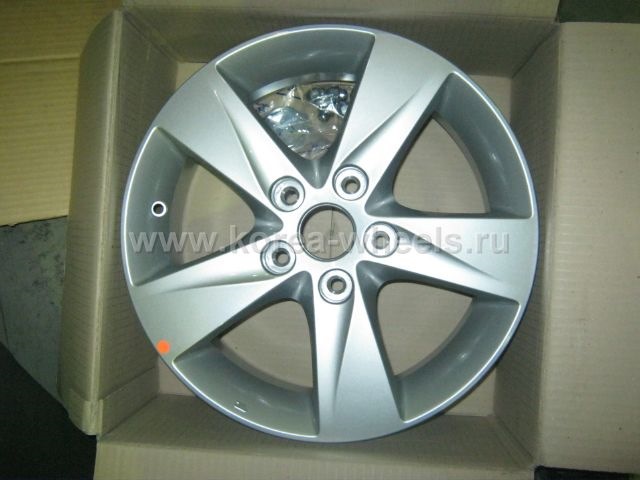

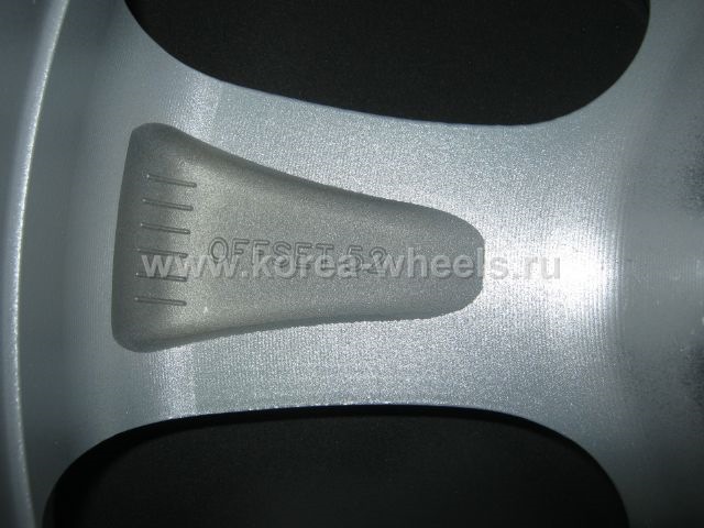

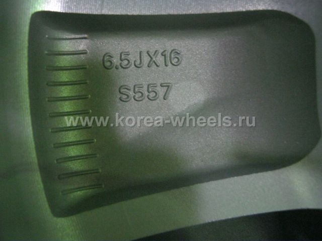

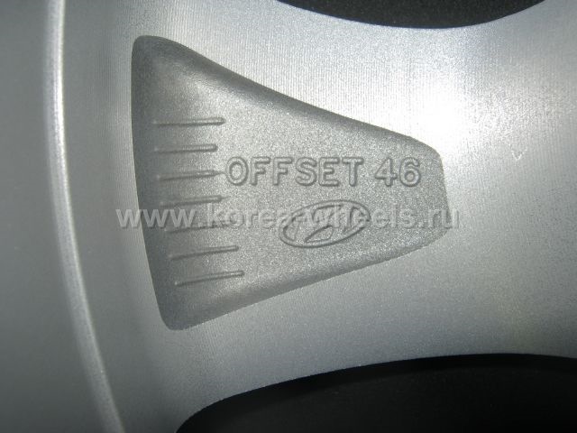

заводские параметры дисков для hyundai elantra md:
195/65 15 6.0J*15 ЕТ46; разболтовка 5*114.3; центральное отверстие 67.1
205/55 16 6.5J*16 ЕТ53; разболтовка 5*114.3; центральное отверстие 67.1
215/45 17 7.0J*17 ЕТ52; разболтовка 5*114.3; центральное отверстие 67.1
