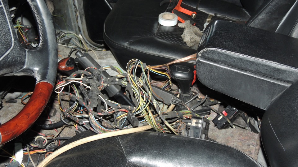

По салону работа тоже движется…уже найдено заднее освещение…зеркала(2 дня мучался подключал…никак не мог понять систему и до сих пор толком не разобрался…одно зеркало подключено на 4 провода по отдельности, второе 2 вместе и 2 отдельно…короче главное работает…) так же найдены все стеклоподьемники, осталось подключать, …Работы еще много так что блоги еще будут и не один…

ну и естественно куча проводов в салоне…

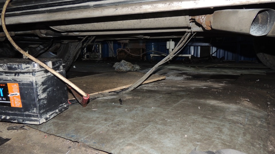

висящие обгоревшие куски проводки под днищем…

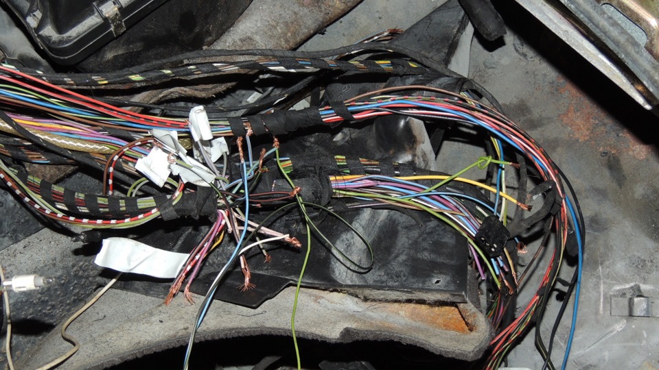

Родную проводку бло решено пустить на проводку салона и двига…потихоньку распускается на отдельные элементы…
