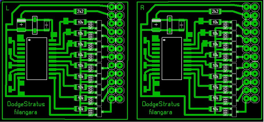

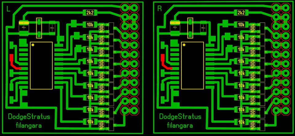

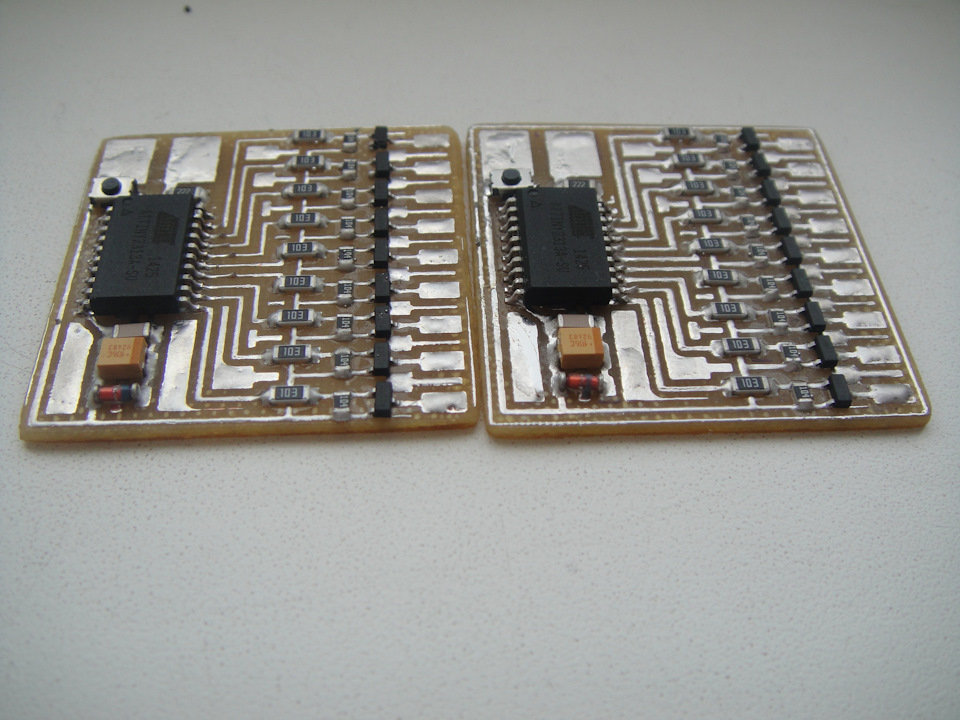

Обратился ко мне Дмитрий filangara, говорит "Есть у меня плата бегущего поворотника на 9 каналов, но хотелось бы сделать регулировку длительности кнопкой"
Коль немного свободного времени появилось, то я согласился помочь. Накидал быстренько схемку в Протеусе, дописал прошивку из поста до 9 каналов с использованием тиньки2313, проверил — работает) Отправил Дмитрию, на его плате обозначил куда подавать минус для увеличения длительности
На следующий день я был опечален — длительность сама менялась произвольным образом. Дмитрий сказал, что замыканий на плате нет, но платы он будет переделывать. Я проявил инициативу и нарисовал плату, показал Дмитрию — все устроило. Отправил в почту и стал ждать.
Через некоторое время Дмитрий написал, что проверил на столе — все работает) на душе стало спокойно))

Привет.есть пара вопросов по данной схеме:
1)прарметры выходящего напряжения (v, mA)?планирую использовать светодиоды пиранья по 2 на канал= 18 шт.
2)т.к. я в электронике не силен, спаял плату с dip разьемом и программатор на основе Arduino uno(это знакомая мне среда программирования). Если не сложно скинь прошивку в текстовом формате.
привет.
1) с транзисторов выходит "-", "+" у светодиодов общий. Максимальный ток, который выдержит транзистор — 1 Ампер.
2) Перекачайте архив — добавил туда исходники

Привет, а нельзя кухню обновить?
Привет. Обновил. На неделе может выложу новую версию платы

собрал прошил, работает
но столкнулся с проблемой описанной выше — "длительность сама менялась произвольным образом"
прошивку и плату брал в архиве в конце записи — эту dl.dropboxusercontent.com…t_attiny2313_9_button.zip
как побороть? (((
Доброго
Искать косяк на плате — проблема описанная выше решилась сборкой платы заново
Добрый день.
Сделал плату по новой, перепроверил с десяток раз. Собрал… Опять те же грабли, длительность меняется произвольным образом. Попробую по новой прошить мк, возможно криво прошилось или еппром криво прошилось…

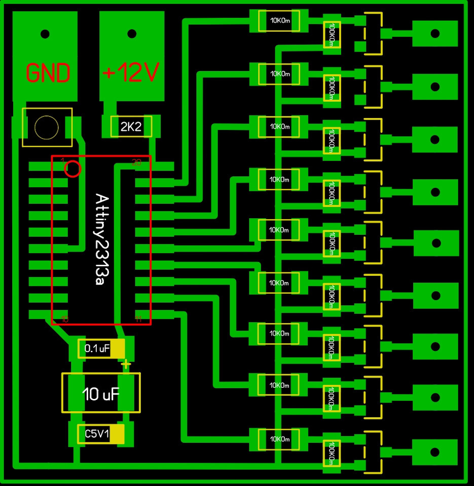

подскажи пожалуйста какие транзисторы и фьюзы
Транзисторы — IRLML2502
Фьюзы заводские
64 LOW
DF HIGH
FF EXTENDED

Отличная идея! Я Щас заканчиваю новую версию в 2 раза меньше))
классно) будем ждать)
и будем стараться хоть первую закончить xDDD
susskiy
А я плату немного перерисовал.
Блин, снова?))) А Щас что -? Кстати, геркон у фена работает))
