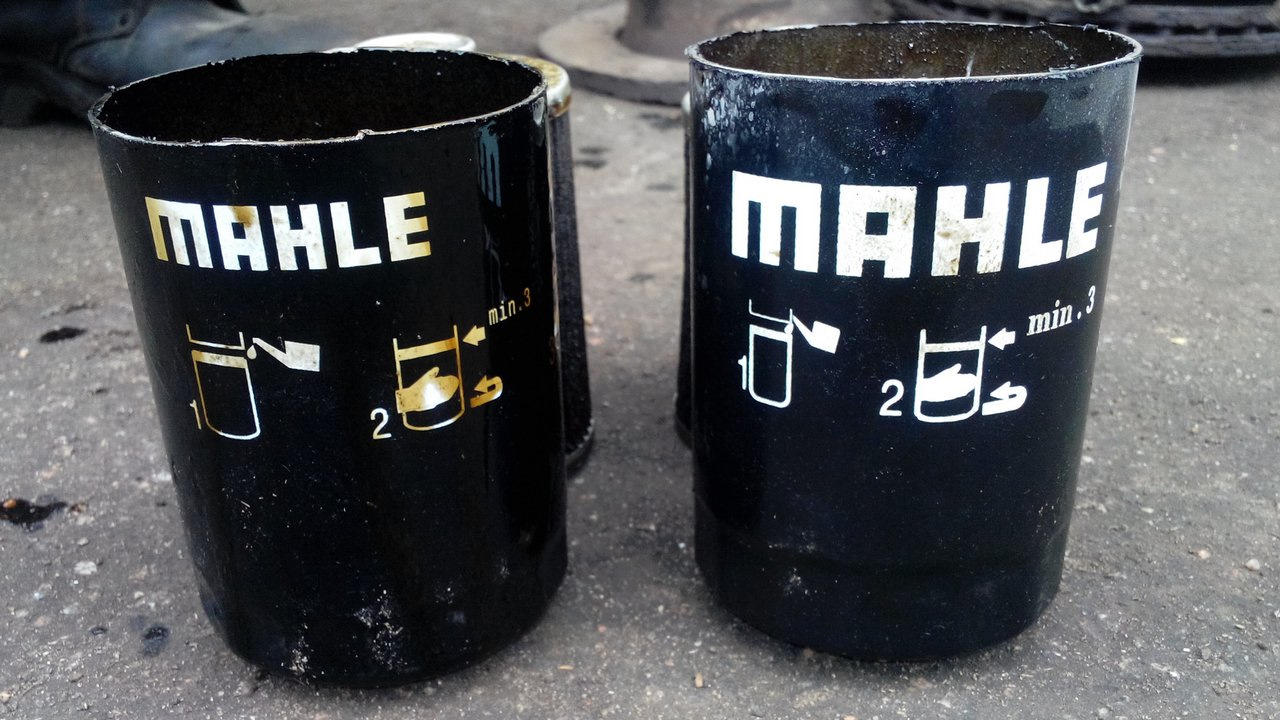

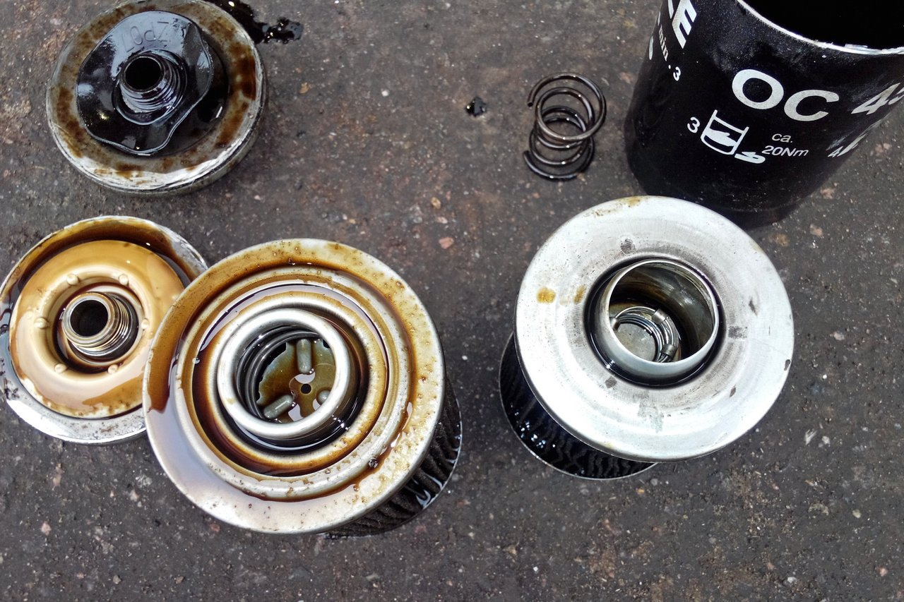

Смысл в том, что своё внимание на фильтр-подделку мы обратили не сразу, а произошло это из-за того, что при откручивании — фильтр оставляет в себе часть масла, а этот не оставил, а тупо вылил его на ДВС
В общем долго сидели разбирались почему так и Григорич изрек мысль, что фильтр фуфло ))

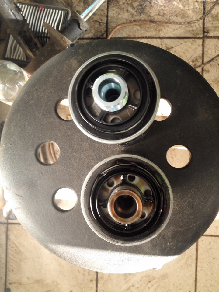

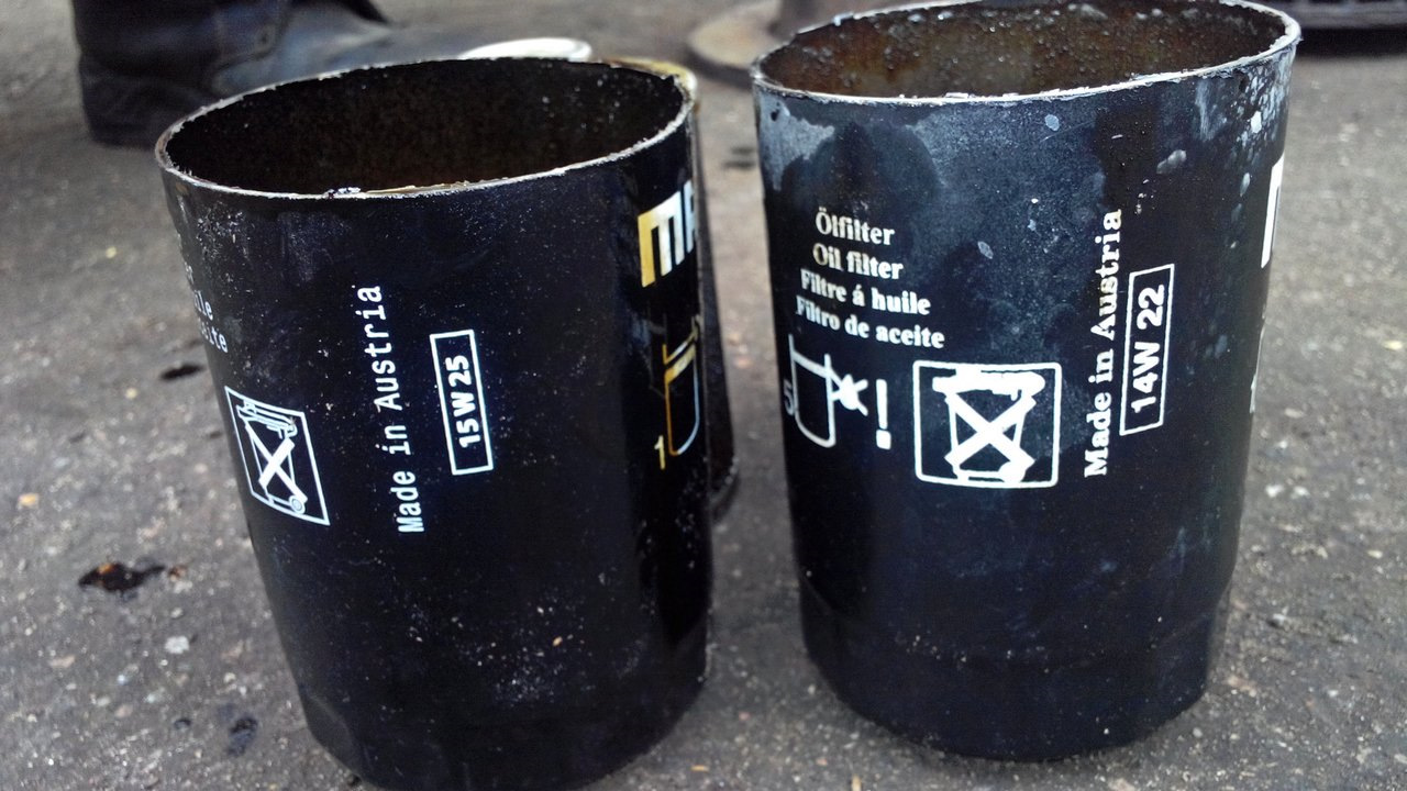

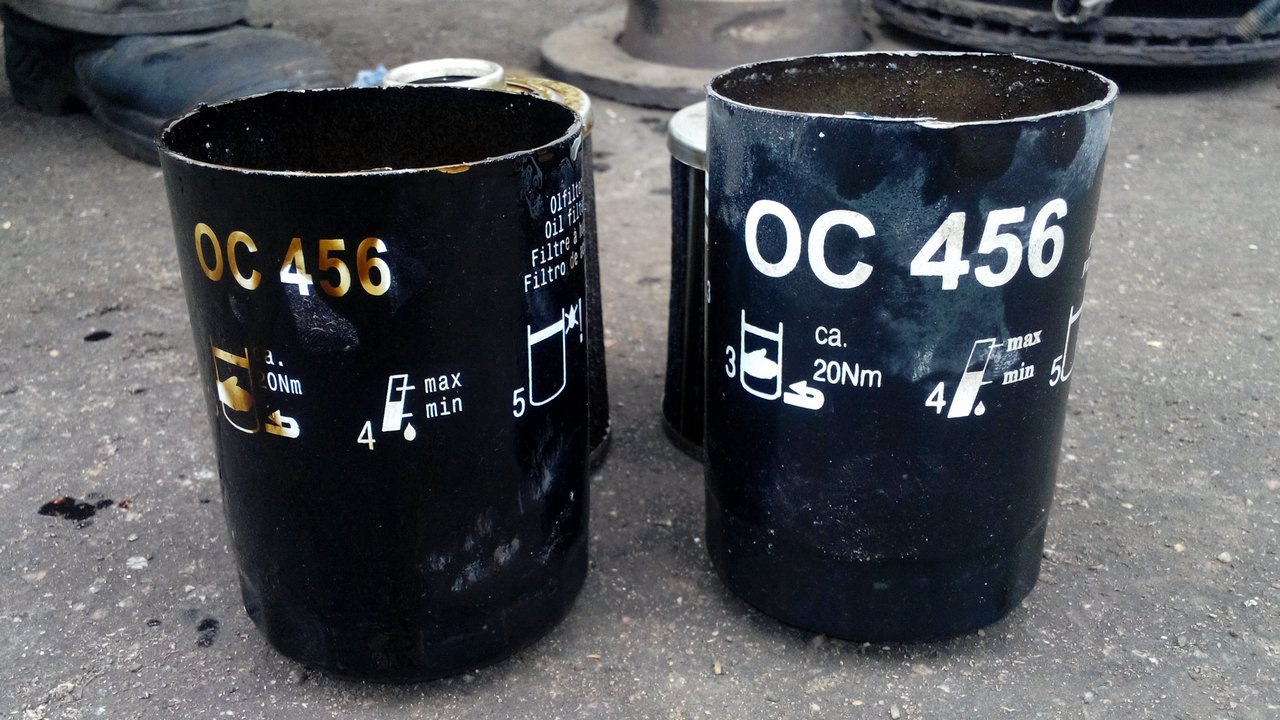

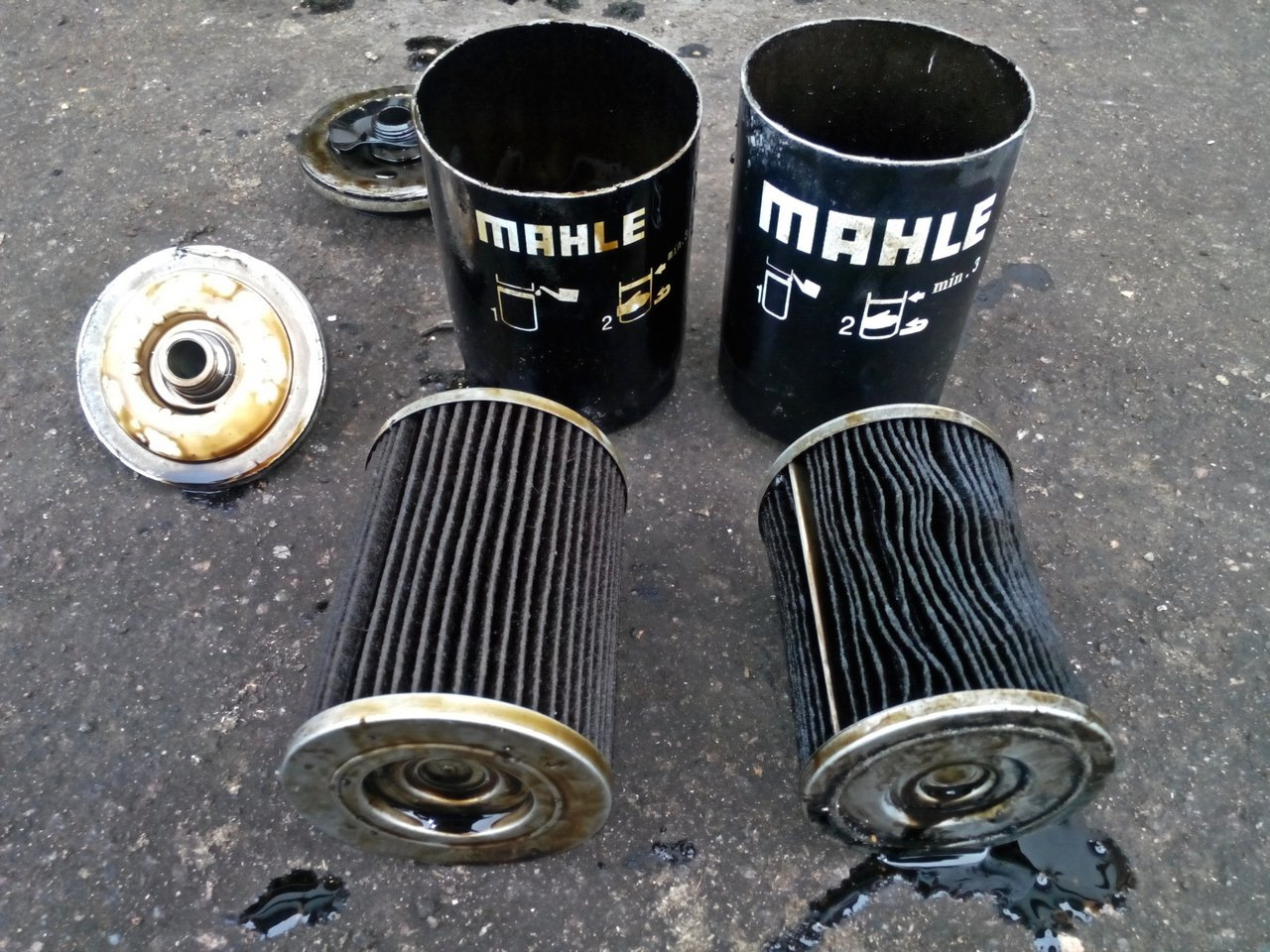

Ну раз есть заявление, нужно его подтвердить или опровергнуть — начали с того, что я притащил такой же наш новый (купленный у офф.представителей) и начали сравнивать визуально по внешности:

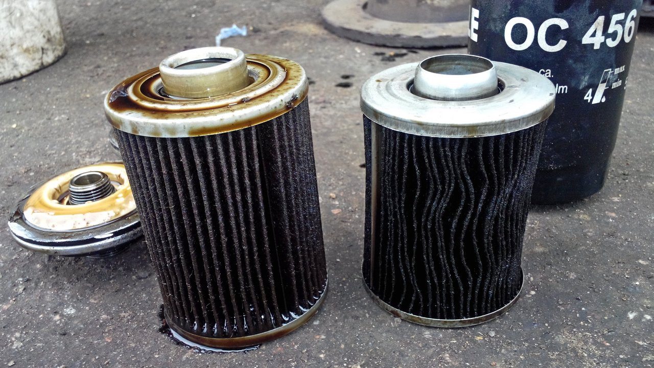

Фильтры при сравнении оказались разные! Это было видно не вооруженным и даже уже уставшим глазом ))

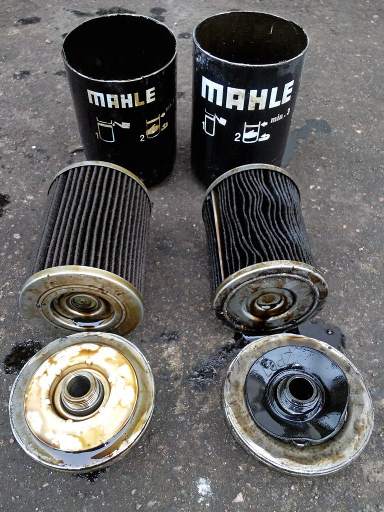

Также очень повезло, что остался такой же оригинальный но БУ, от замены масла в прошлой авто, который мы не успели выкинуть и который решили пилить вместе с подозреваемым фильтром и смотреть разницу (новый пилить было жалко =))

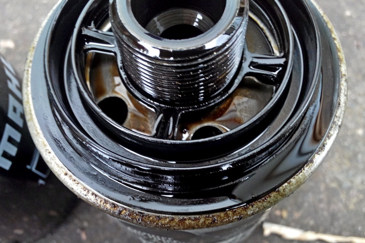

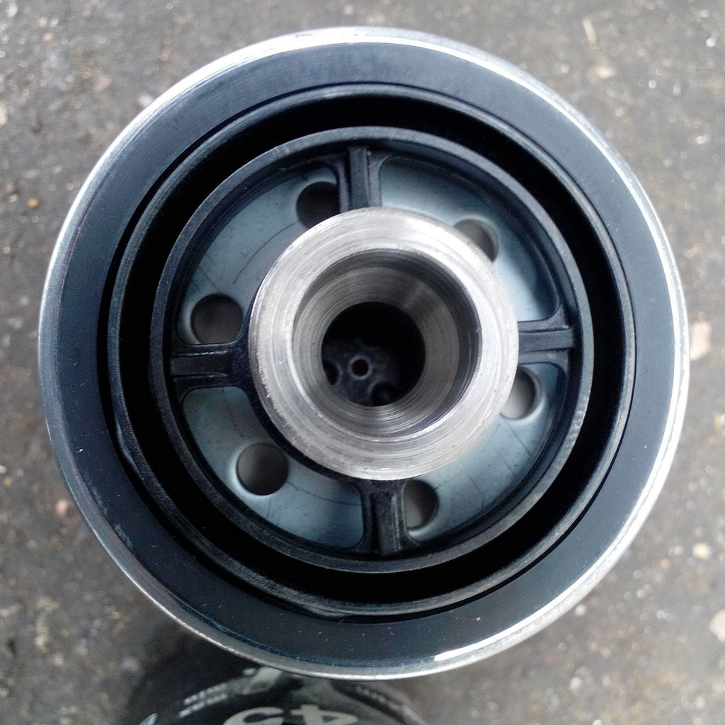

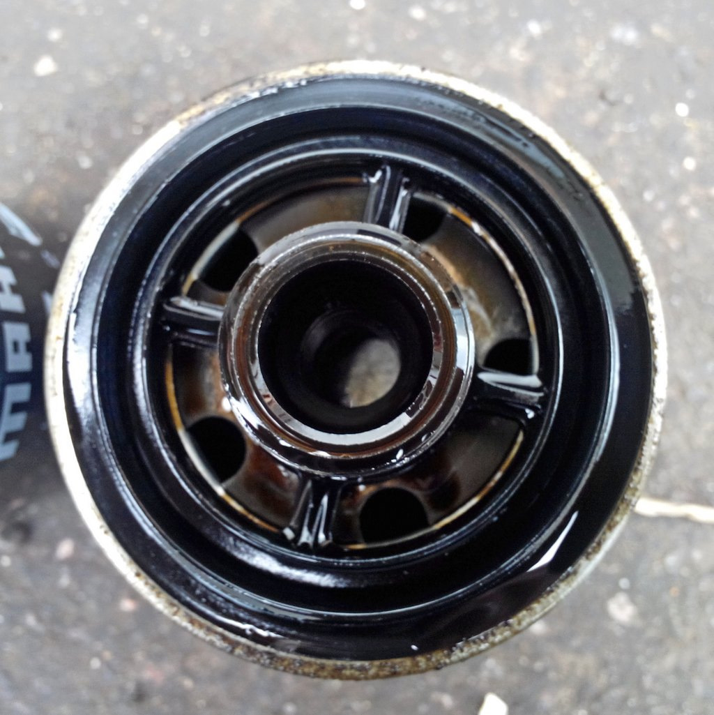

Далее фотки и подписи к ним:

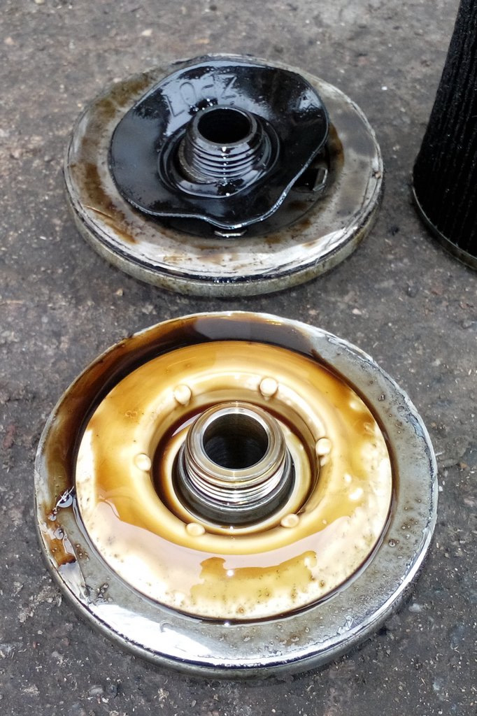

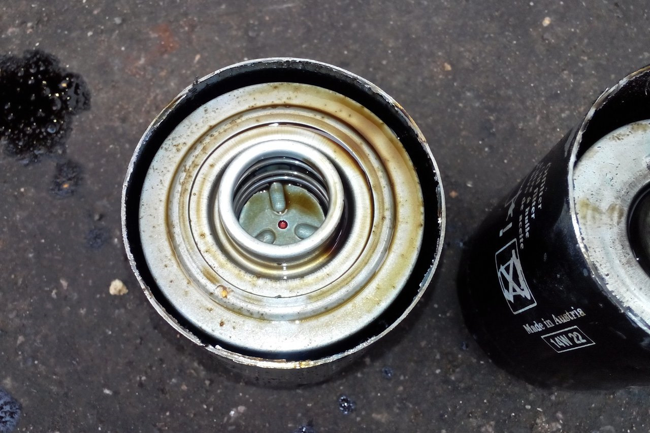

Обратите внимание на поведенную мембрану — поэтому масло и вытекло из фильтра при демонтаже с ДВС

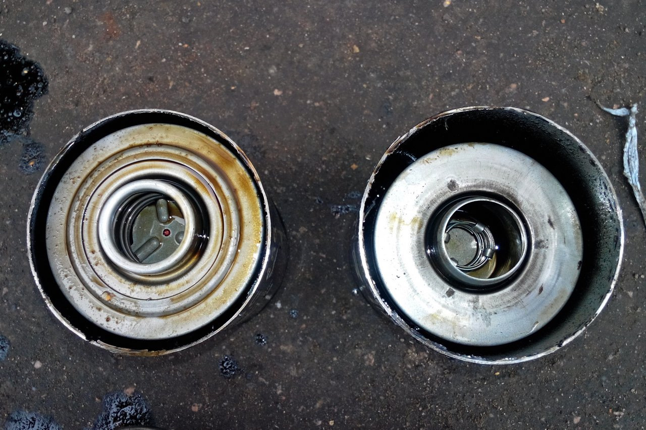

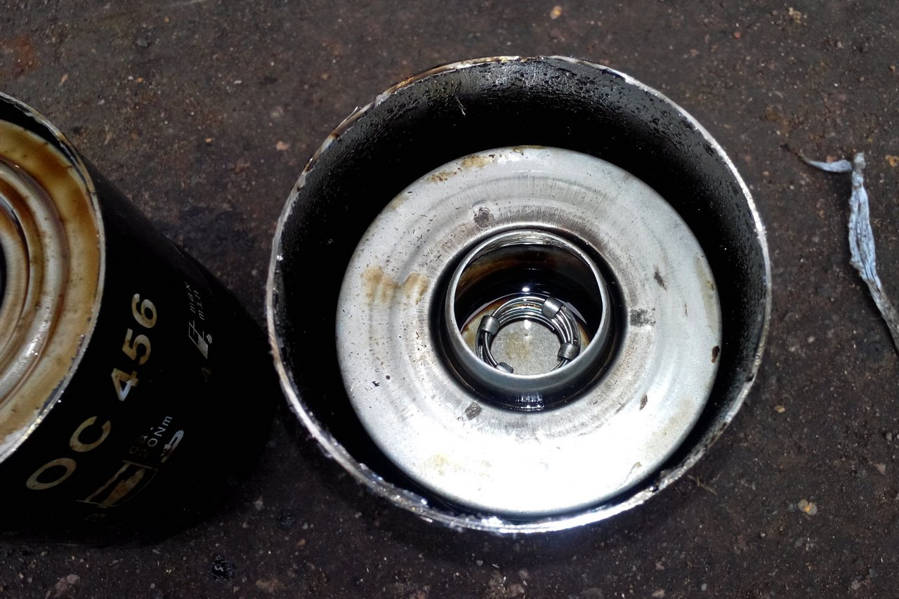

У оригинала клапан (на дне фильтра) довольно тугой, у подделки более легкое открытие клапана
Распространенная беда такого рода поддельных фильтров еще и в том, что могут быть залипшие (на клею) клапана (в открытом состоянии), и фильтр все время (!) работает с открытым клапаном, тупо пуская масло мимо фильтрующего элемента!
В этом фильтре, благо, клапан был рабочим (не мембрана)
Бывает, что фильтр (подделка) работает нормально, все зависит от того, как много или насколько не аккуратно китайцы зафигачат клея ))
А еще теоретически м.б., что клапан будет залипшим в закрытом состоянии и тогда вполне возможно, что фильтрующий элемент порвется (в теории =))
Будьте бдительны — ВРАГ Солнечногорский кЕтаец — не дремлет ))

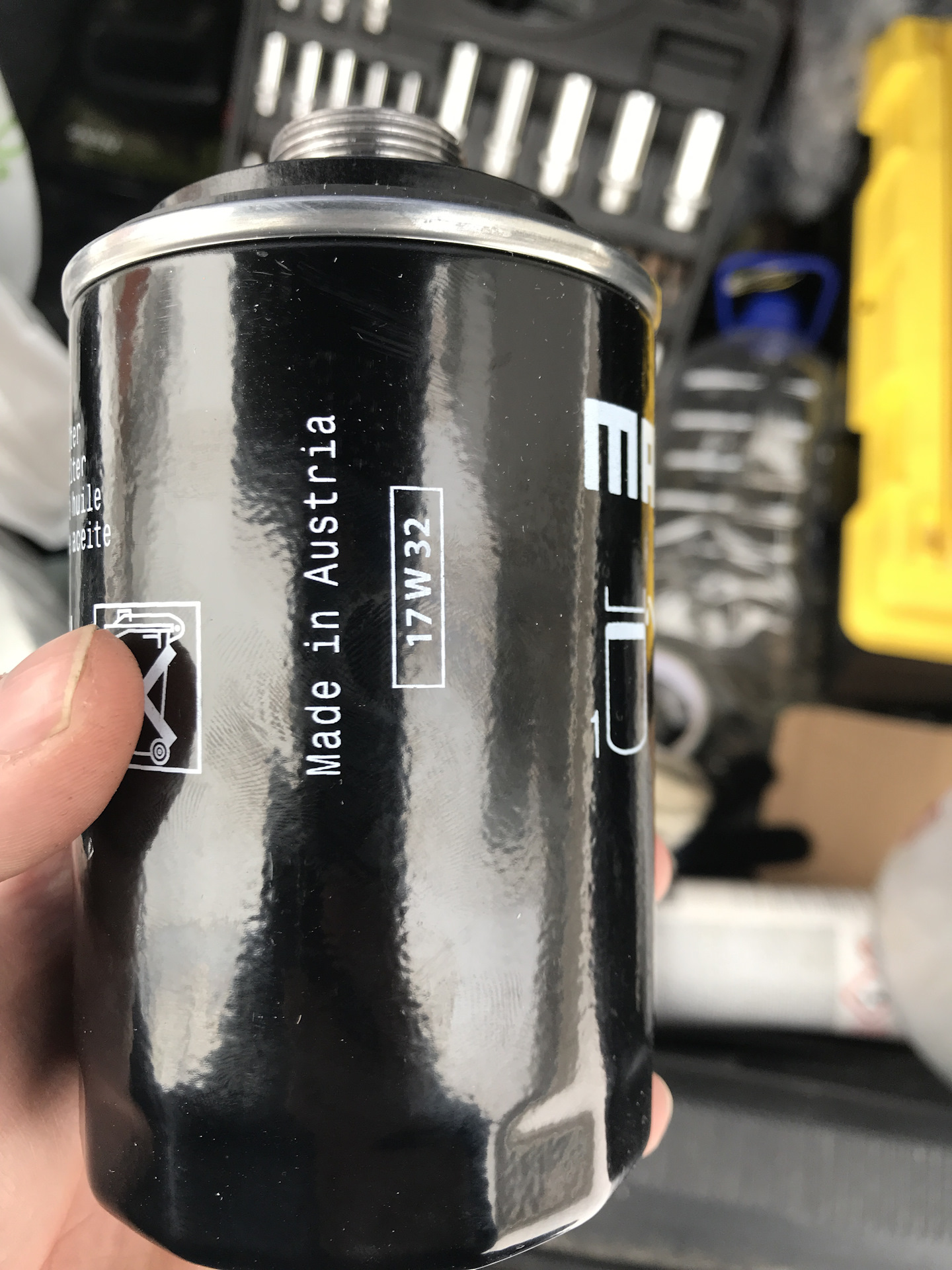

Что означают цифры 17w32? На старом фильтре у меня как у вас у оригинала, а на новом такие цифры
знание англ. помогло бы
(перевод) "НЕДЕЛЯ"
Ааа… спасибо за ответ)

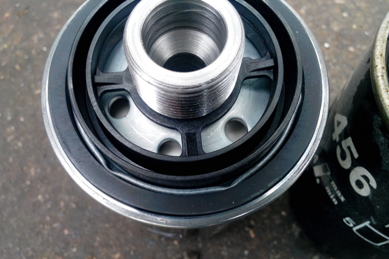

У меня на фильтре Mahle на металлической пластине было 6 отверстий (как у тебя на новом), а на фильтре Kolbenshmidt всего 4 (см. на фото он новый).
Кстати, на оригинальном ВАГовском фильтре тоже было 5 отверстий.
Металлической канавки на торце резьбы не было ни на одном фильтре кроме оригинала.

А ещё китайский продувается в обе стороны, а соответственно не выполняет своих функций!
Юрик, ну ты то чего распереживался ))
можно не дуть, просто смотри на метал. пластину с 5 отверстиями, цвет мембраны и какой клапан стоит (видно через втулку)

Верно ли, что у оригинала 6 отверстий в верхней части на пластине (против 5 отверстий на подделке)?
да вроде 5 отверстий, не забуду — посмотрю )

и еще смотри на метал. пластину с 5 отверстиями + шрифт на колбе фильтра, там еще разные захваты под маслосъемный ключ

ну на этом хоть сам клапан работал, я проверил! Так что масло как-то, но фильтровалось
Мембану повело, это да
