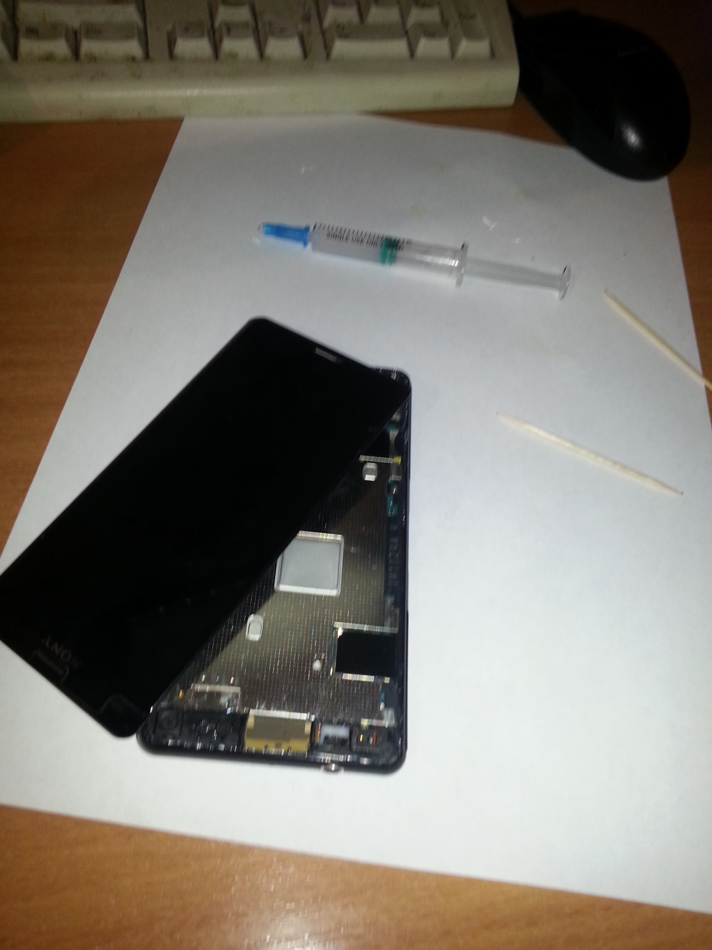

"Поехали":
1. Прогрел верхнюю часть экрана феном, подковырнул зубочисткой (уж извиняйте, не было специализированного инструмента ввиде пластиковых лопаточек и медиаторов) стекло и с периодическим прогревом потихоньку отклеил верхнюю часть. Как просвет между экраном и корпусом увеличился, привлек пластик карточку, периодически грел и отклеивал понемногу экран.
ГЛАВНОЕ НЕ СПЕШИТЬ!
