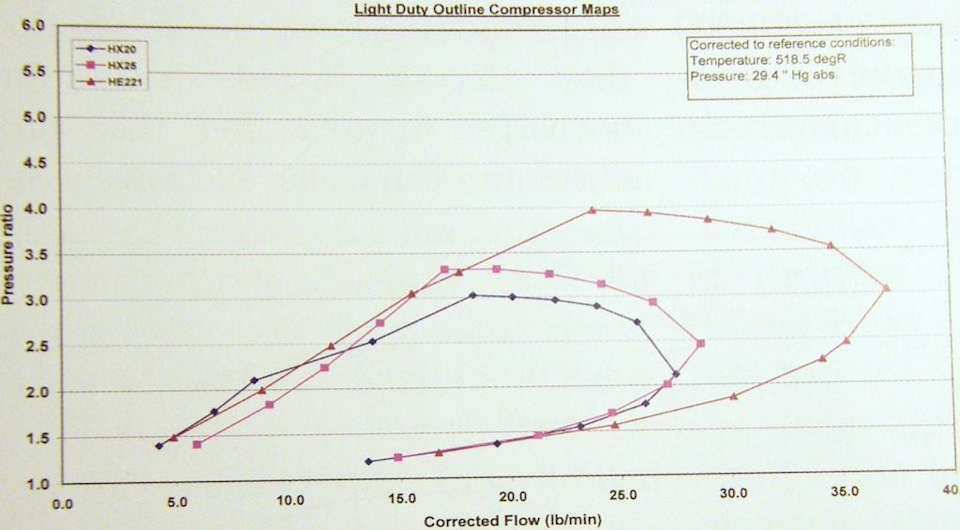

Наша красная точка нанесена поверх диаграммы турбокомпрессора с системой VTG (Variable Turbo Geometry). Несколько лет эти системы с изменяемой геометрией соплового аппарата работают на дизелях, но для бензиновых моторов была изготовлена только одна модель – BorgWarner BV50, которую использует 3,6-литровый Porsche 997. Система почти вдвое быстрее достигает рабочего давления и в условиях высоких «бензиновых» температур выпуска остается работоспособной на протяжении длительного срока службы. На Порше таких установлено две, а нам для мотора 1.6 л достаточно одной. Единственный недостаток – цена. И не обращайте внимания на другие графики – это единственная диаграмма BV50, которую мне удалось найти
Дальше вы самостоятельно сможете найти рабочие диаграммы (compressor maps) турбокомпрессоров, рассчитать параметры расхода воздуха, степени повышения (PR), а затем свести все данные воедино. И если расчет и выбор турбины занимает не так много времени, то стоит обратить внимание на крайне важный параметр, о котором я упомянул выше – коэффициент наполнения VE (в англоязычном варианте часто встречается как «volumetric efficiency»).

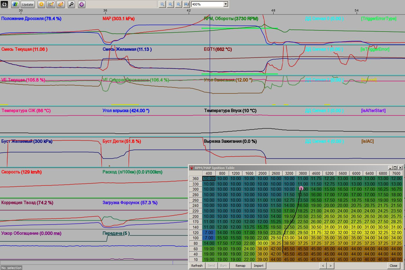

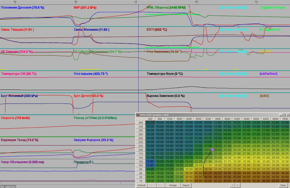

Спасибо за ответ. Решил сравнить расход двс, дроссель TPS =100% и открыл gate на 100%, снял актуатор т.е. выхлопные газы пошли мимо турбинного колеса и тем самым перестали раскручивать компрессорное колесо, получился атмо двигатель, при этом у меня в логах потеря VE была порядка 4% от 96% пиковых, т.е. стала 92%(96% у меня было когда турбины вообще не было), турбина в данном случае создает некоторое сопротивление и является рестриктором. С открытым gate с турбиной 14.8lb/min и без турбины, т.е. атмо 15.5lb/min. Когда турбина по сути отключена воздух из турбо-карты в размере 15.5 lb/min уже забирается. И еще один момент странный, когда свой тестовый полный расход воздуха с турбиной = 35 lb/min стал накладывать на турбо карту в 26 lb/min, то у меня турбина согласно турбо-карте получается закончилась.У меня двс 2 литра, если я эту турбину поставлю на 4 литровый, то получу расход порядка 30 lb/min, по логике буст тогда будет 0?, ведь турбо-карта на 26, а расход 30.
на всякий случай спрошу: это все под нагрузкой результаты?
Да, при езде на дороге. Сначала логи были сделаны без турбины, когда поставил турбину сделал логи с турбиной и со снятым актуатором. Езжу с отсечкой в 7500, но кручу до 7000, на постоянку 1 бар, 30 lb/min.
IciriLL
тогда было бы интересно характеристики машины, имею в виду силы-объем-обороты макс мощности и что за турбина ))
ДВС 4G63 16V, ранее стояла gtx2860r, но поскольку потенциал ее весь стал не нужен, на повседнев идеально встала gt1752S оригинал, работает на 1 баре до 7000 rpm, но gate надо сильно зажимать пружиной. Всегда тоже считал, что расход воздуха это турбина+двс и его накладывал на турбо карту, а тут прикинул на формулах и в своем грубом расчете пренебрег t- временем прохождения потока вдоль лопаток компрессорного колеса, поэтому и сомнения появились. Воздух проходит от центра наружу, т.е. вдоль крыльчаток, когда компрессор раскручивается, то появляется угловая скорость и значит центробежная сила Fц, а значит и ускорение a=Fц/m, поэтому скорость потока воздуха равна V=at, при увеличении ускорения a растет и Fц, соответственно увеличивается и скорость V, но при этом уменьшается время t, которое зависит от L-длины лопатки и той же скорости V потока воздуха вдоль лопаток к.колеса, получаем L=const, t=L/V, V=a*L/V, V^2=a*L, V=sqrt(aL). Из формулы V=a*L/V видно, что хоть ускорение и увеличивает скорость потока, но и время воздействия лопатки на воздух сокращается, значит расход воздуха через компрессор зависит от суммарного расхода воздуха двс+т.компрессор. Нужно будет мне тогда сверху буст убрать, т.к. расход вышел за пределы карты, но работает же пока).

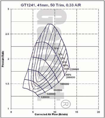

У гаррета есть серия для маленьких объемов — GBC
www.garrettmotion.com/wp-…Catalog_Volume-9_2022.pdf
Посмотрел карты этой модификации турбин, но к сожалению ни одна мне не подходит, они начинают раздуваться от 4500 где-то и выше оборотов, это сильно позже чем мне нужно. Хотел бы поподробнее поговорить по поводу фаз на турбо моторах. Просто мое внимание привлек распредвал с фазой 253, подъёмом 10,42мм и перекрытием 1,2мм.
а для каких целей мотор?
Цель двс для города, 100лс.
тогда да, 12-й похож на то что надо

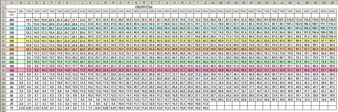

Вот таблица расчета объема (может здесь ошибся)
Забыл написать.
Объем — 2309, 5 цилиндров

Странно что нет комментариев…Или все всё поняли? Я так вот до сих пор не могу понять этих турбо карт…
все время помню о твоем вопросе про непонятность турбокарт.
попробуй сформулировать что именно непонятно — я попробую написать как-то иначе отдельным постом
на самом деле мне просто нужна турба которая дует больше и быстрее выходит на буст чем TD04L от субару…вот по этой причине и хочется разобраться в турбокартах…но как я понял нужно также знать какие-то параметры мотора на который устанавливается турба…как расчитать воздушный поток и как при всем при этом подобрать турбу чтоб на 3000 дула 1 атм а на 5000 1.5 ?
УЗАМ 1,8?
А сколько хочешь получить сил?
Зимой в минус 10 очень хорошо надувает 1 бар…сейчас же в +10 уже не более 0.8…хочется чтоб 1 бар был и зимой и летом…количество л.с. для меня не важно…важнее не крутить мотор слишком сильно для наддува в 1 бар…поэтому мне кажется, если подобрать турбу, которая надует 1.5 на 5500 об/мин, то она легко будет надувать 1 бар и зимой и летом…хотя я возможно ошибаюсь…TD04L моя вторая турба после китайского аналога TD05-16G…опыта использования турбин еще мало…но я думаю что если на двс объемом 2 л турба дует 1.8 бар на 6000 об/мин, то скорее всего на моем сток двс 1.8 она надует мне желаемые 1.5 бара при максимальных оборотах…Вот только где ее взять? У одного человека из Одессы (Он есть на драйве) на 1.8 ДВС турба дует 2.2 атм…но по названию этой турбы, которое он мне дал, я нахожу что турба с ДВС объемом 2.5?! …вообщем ищу…
да причем здесь давление наддува?
его кстати, нормально поддерживать буст-контроллером же.
и нет смысла гнаться за давлением, если не знаешь (пока) работает ли ее компрессор в комфортном диапазоне ))
