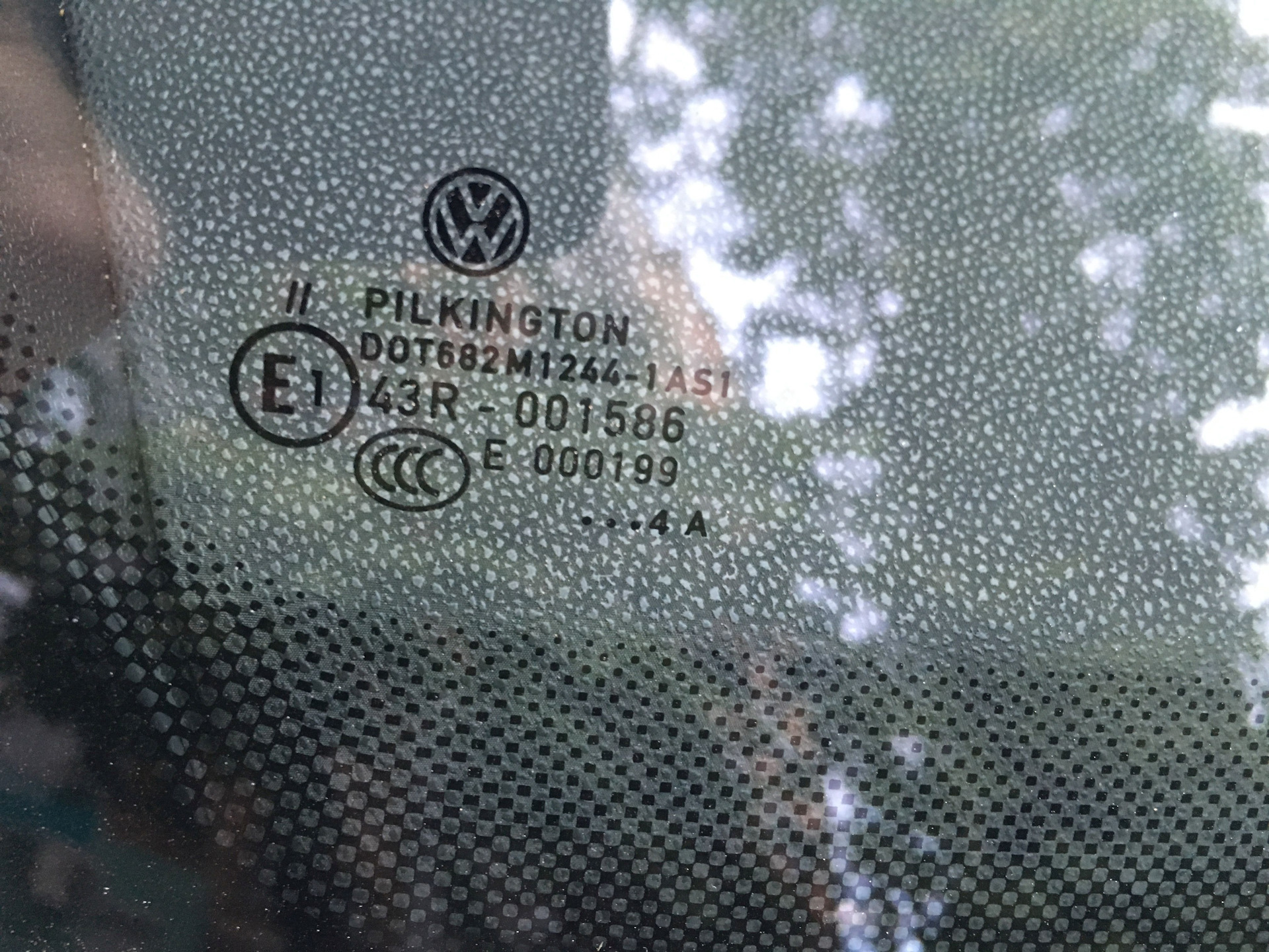

Все обладатели Тигу, рано или поздно сталкиваются с проблемой лобовика. С завода в оригинале стоит всемирно известный Pilkington. Все в нем хорошо, не царапается, не затирается, прочное… но все это достигнуто за счет высокой хорошей прочности = твердости = напряженности, что в совокупе с игрой кузова ведет к тому, что камушек прилетевшей с силой, большей чем прочность стекла, делает в нем скол. Скол, даже вылеченный, в свою очередь быстро превращается в трещину трещины, растущие как паучья сеть.
Прилетело…личили дважды, не помогло.
Принято решение менять!
1 — Оригинал, 5N0845011MNVB, 240$ — смысла не вижу, так как … читаем выше!
2 — Pilkington 8595AGSMVZ1P — 220$ — так же смысла нет! Хоть и немного дешевле, но косяки те же что и в №1.
3 — AGS 8595AGSVZ — 170$ — молдинг, шелкография, зеленая тонировка, шумка как и в оригинале…
4 — 8595AGSMVZ1P Benson -92$ — китай, но заводской, крупного (очень) холдинга (ТНК), солнцезащитное, зеленая тонировка, Solar Control & Атермальное — ну эт с натяжкой, так как на Рексе стоит настоящая атермальное и эффект совершенно другой, но тем не менее.
5 — Sekurit 8595AGSMVZ1P — 140$ — китай, но так же заводской, аналог бенсона.
6 — XYG, FYG, KMK — описывать даже не буду и говорить об оном не хочу. Хотя в 99% мастерских именно эти стекла предлагали к замене (были в наличии), даже у официальных дилеров именитых брендов.
Путем долгих размышлений, изучение отзывов было принято решение AGS либо Benson. AGS — был откинут так как время поджимало. Benson — доступнее и дешевле.
Поставили Benson 8595AGSMVZ1P, у официального дилера AGС ))))

Как со звукоизоляцией? Оригинал (он же Plillkington )ставится как "звукоизолирующее"
Если честно, разницы особой не заметил, разве что когда машина стоит под деревом в дождь, капли громче ударяют о стекло.
как Бенсон себя проявил за все время?
сколы ловит как пилкингтон или покрепче?
Да, пару сколов появилось. Да, Пилкингтон однозначно тверже, но там чрезмерная твердость=напряжение. Да, выбить скол на Пилкинтоне сложнее, но если поймал скол, то он 100% начинает ползти. Бенсон мягче, скол не расползается.
Как по качеству?
да, пока все ттт ок. проблемы как в оригинале нет.
