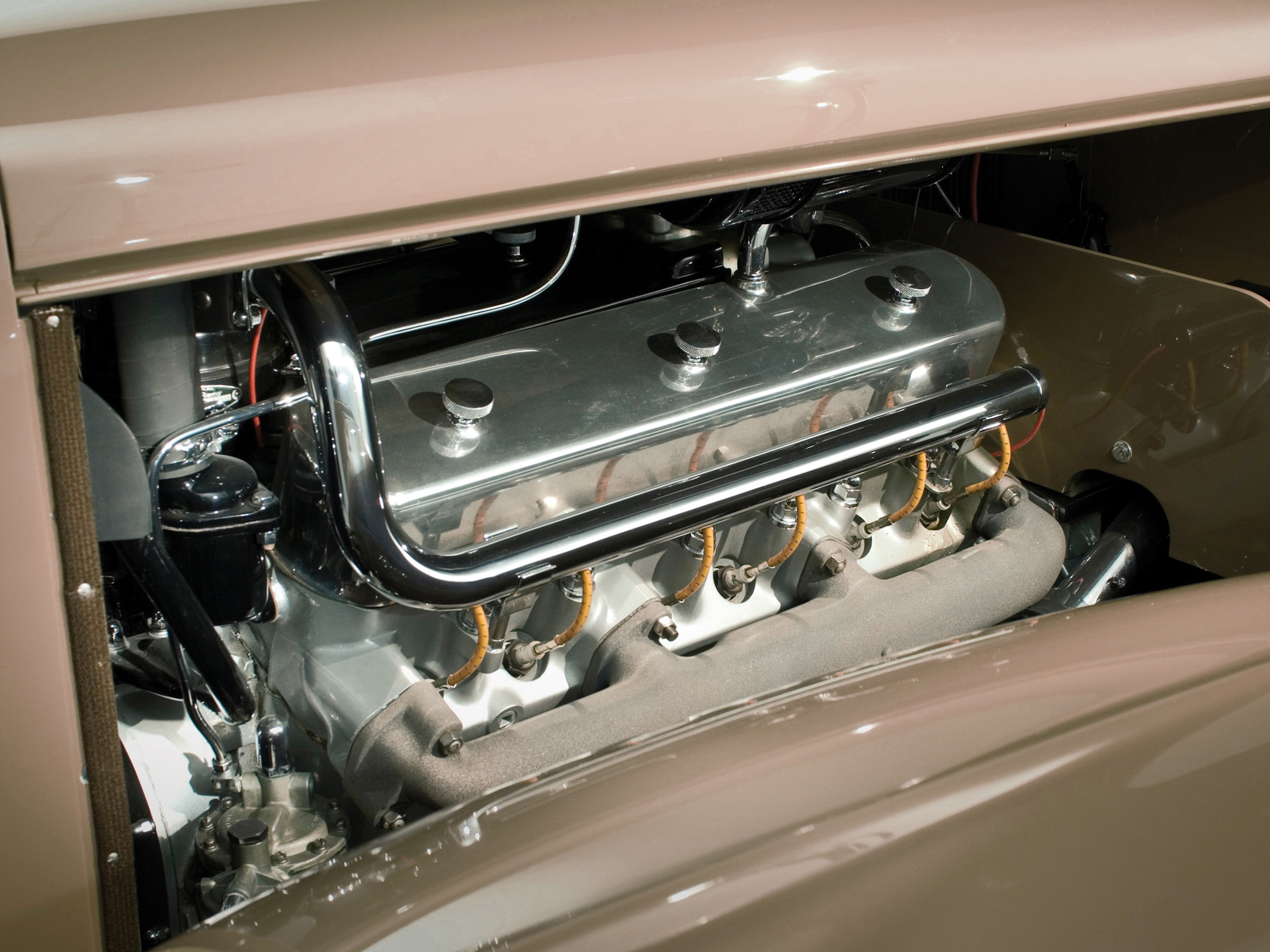

Хм, а проводов точно 6 с каждой стороны
вооо, быстро заметил )))
Не понял, а почему под капотом то v8 а не v12?)))
Хаха, ну, ниже по комментариям мы это уже обсуждали — все потому, что надо смотреть внимательнее и считать свечи, а не опираться на конструкцию коллекторов =))) Свечей по 6, все норм. А вот как сделали выхлоп, объединив выпускные каналы — это забавно, да.

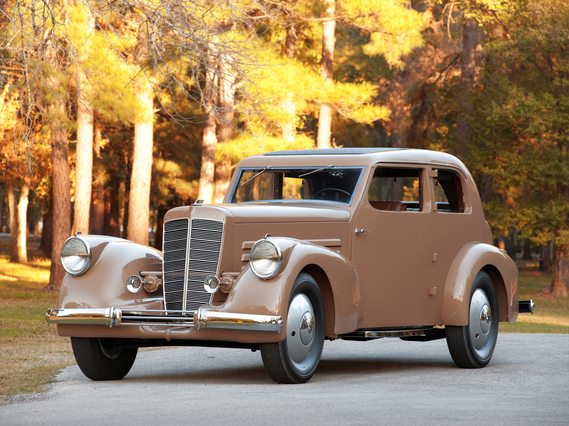

плоские боковины конечно жесть, да и в целом можно было сделать более удачный дизайн…
Согласен. Дизайн не "восхитителен", он просто был революционен на тот момент и машина долго не выглядела устаревшей. Но гармоничным я бы его не назвал.
По выпускному коллектору (см.фото двигателя) мотор как будто бы 8-ми цилиндровый, а не 12-ти…
а по свечам видно, что цилиндров много, просто в те годы совсем не парились эффективностью выхлопной :)
Да, действительно. Я смотрел на нижнюю фото двигателя (там провода в глаза не бросаются), а на верхнем фото явно видно, что свечей 8.
в смысле 6? В смысле с каждой стороны? ;-)
Да, конечно же 6 (с каждой стороны). Про "8" это я описАлся, сори.

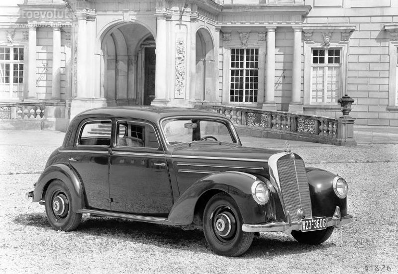

А вот и Mercedes Typ 220 (W187) 1951-54 годов:
ну у меня тридцатые годы как-то больше вот с этим ассоциируются)
