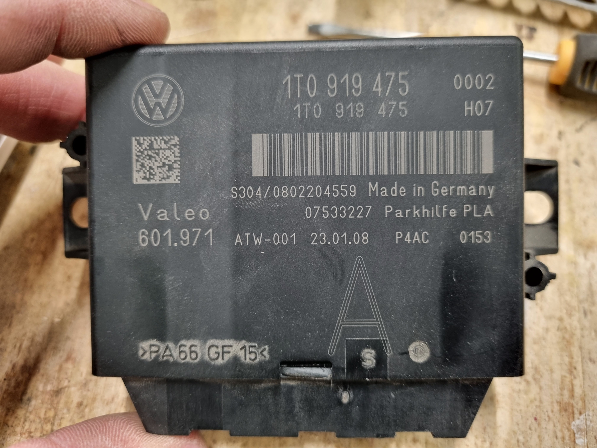

Путь к PLA 2.0 у меня получился ну оооочень долгий. Когда-то в далеком 2009 году руководствуясь немецким отчетом я установил в свой пассат PLA 1.0, тогда других вариантов не было. Это был мой первый серьезный ретрофит, после установки второго крючка в багажник и косвенного контроля. Поставил я его, проапгрейдив заводской парктроник с 8-ю датчиками. Заводской блок парктроника был древний, на шине кан-комфорт, с адресом 76, и не имел возможности отображения на магнитоле. В 2009 году это выглядело так.
Блок управления был с номером 1T0919475C, честно говоря парковался он плохо. Но в том году этой функции не было у других автопроизводителей, и этой функцией можно было только людей удивлять. По документации ему для парковки требовалось пространство превышающее длину автомобиля на 1,4 метра.
Время шло, в конце 2009 — начале 2010 года появился новый блок. Он уже именовался PLA 1.5. Номер детали был 1T0919475H. Блок парковался лучше, растояние ему требовалось уже 1,1 метра в плюс к длине автомобиля и возможность делать много маневров вперед-назад при парковке.
Я даже сравнивал блок …475C и …475H

Осенью 2011 вместе с Андреем andrey-na мы проводили сравнительные тесты блоков …475H и …475P и блока PLA 2.0 3AA919475D (старый, без OPS 360)
Теперь результаты тестов:
напомню что для блоков версии 1.5 производителем заявлено 1,1 метра к длине машины (суммарное расстояние с двух сторон)
для версии 2.0 — 0,8 метра на параллельную парковку и 0,5 метра на выезд из параллельной парковки
блоки версии 1,5 тестировались на моем пассате, версия 2.0 на шкоде октавиа
для блока H минимум составил 44 см с каждой стороны (суммарно 88 см, а заявлено 110 см, но есть сведения о 60 см с каждой стороны), машина влезла за 6 приемов, встала ровно
блок P показал лучший результат 32,5 см с каждой стороны (суммарно 65 см!), машина влезла за 9 приемов, встала ровно
блок 3AA***D, влез при 39 см с каждой стороны (суммарно 78), количество маневров — 6, а вылезти смог при расстоянии 41 см суммарно (но без камеры заднего вида осуществить такое тяжело, из 50 см реально вылезти без камеры), тоже за 6 маневров.
Резюме: блок 3AA полностью соответствует заявленным производителем характеристикам, а блок P показал просто адский результат, припарковаться так самому, даже имея парктроник вряд ли удастся (не верите, попробуйте сами, всего 32,5 см с каждой стороны)

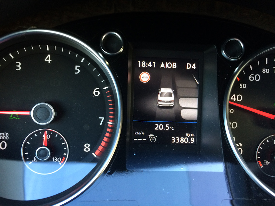

И вот он — результат трудов.
Если ехать слишком быстро, то на приборке появляется предупреждение.

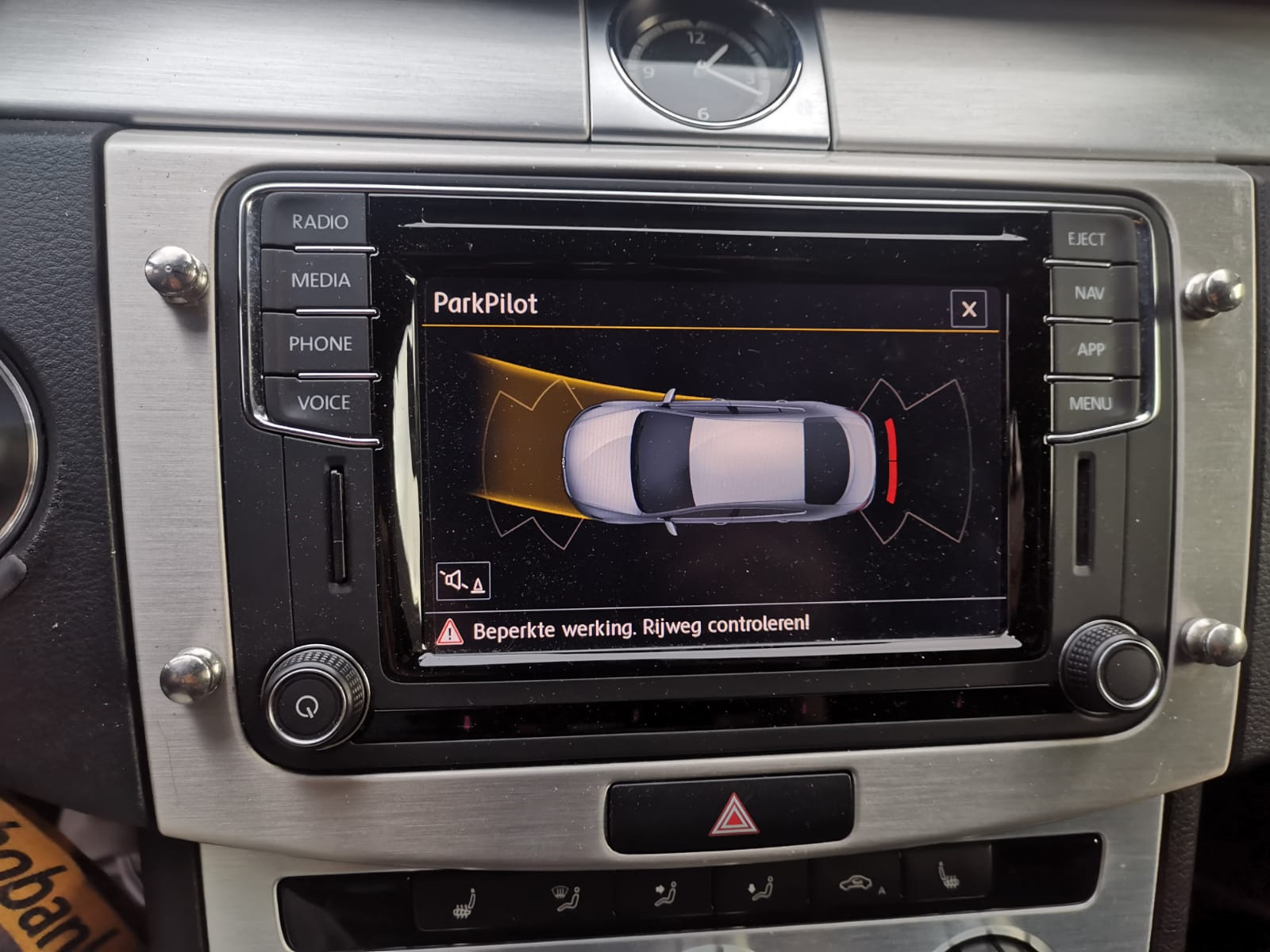

I drive Passat B6 2.0 TDI CBAA with DSG. Did several modifications, like ACC/DCC/Dynaudio and Discover Media DAB+.
Recently I have changed my old OPS 8K module for a newer type 1K8 919 472 C HW: 5Q0 919 294 A. But some how the driving lines are not moving. All other functions are good.
Have 3C0 614 109 AF ABS for ACC. and 5N1 steering rack.
