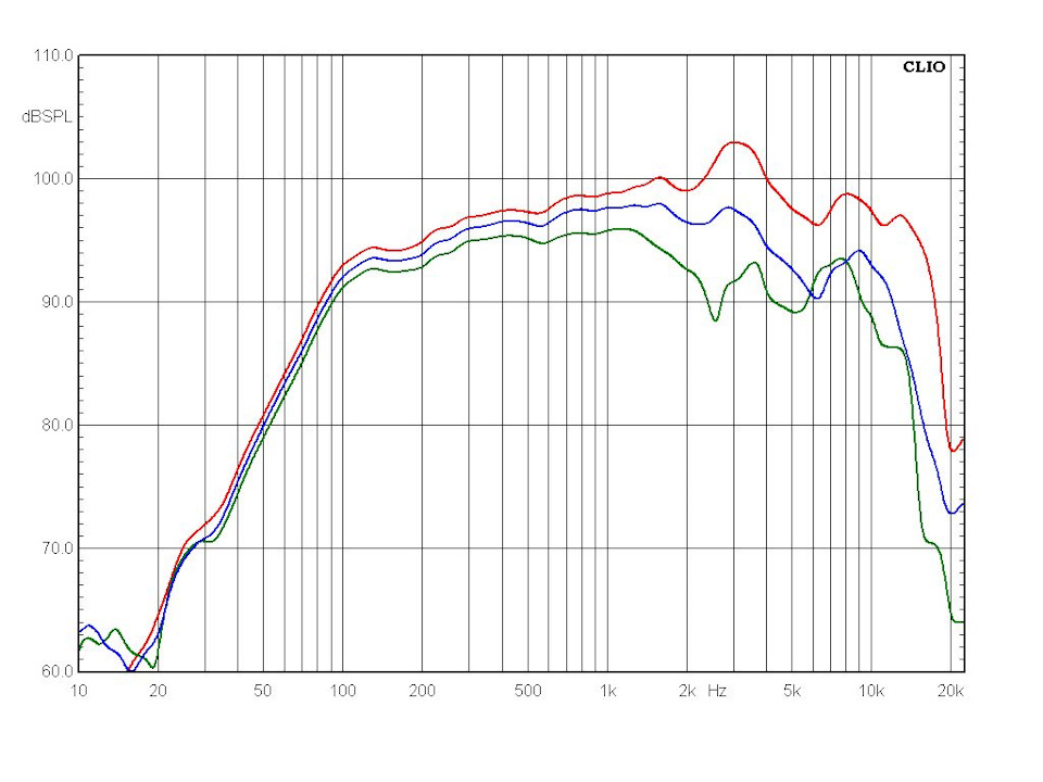

Измерения
Судя по характеру импеданса, в магнитных системах используются короткозамкнутые витки, они же – кольца Фарадея. Что это такое и зачем оно нужно, я уже отмечал в одном из недавних тестов. Коротко – их применение снижает интермодуляционные и переходные искажения. Считаю это большим плюсом, в автомобильной "эстраде" с этим редко кто заморачивается.

Для DB-M80 сочетание Qts и Vas можно назвать универсальным – динамик можно хоть в дверь ставить, хоть в корпус. Правда, слишком уж тесные объёмы ему противопоказаны, упругая воздушная "подушка" будет сильно давить на тыльную сторону большого, но лёгкого диффузора, а это станет причиной ненужных искажений. Если по-другому никак, то придерживаемся принципа – чем меньше корпус, тем выше подрезаем динамик снизу.
А вот необычный, но зато более интересный вариант – ФИ объёмом всего около 15 литров и портом примерно на 100 Гц (тупо ящик 30 х 30 х 20 см с простым отверстием диаметром 8 см в качестве порта). Но он не для дилетантов, требует очень тщательной настройки фильтров, желательно с высокими порядками. Если сделать всё грамотно, можно довольно низко опустить частоту раздела и, возможно, даже обойтись без мидбаса.
Всё же лёгкий диффузор и короткозамкнутое кольцо в магнитной системе дают о себе знать. DB-M80 играет неожиданно высоко для 8 дюймов. По стыку с твитерами – никаких ограничений, хоть на 10-12 кГц. Кстати, можно стыковать с рупорниками Alphard MT-30, получится весьма недурно.

У DB-M65NEO совершенно иной подход. Чертовски сильный мотор динамика и непривычно (для автомобильных динамиков) низкая добротность. Его можно (и нужно) ставить в небольшие объёмы. На мой взгляд, это как раз то, что и требуется в автомобиле – мидбасы можно будет пустить на на объёмы дверей, а объёмы для DB-M65NEO выгородить прямо в самой обивке. Благо им литра по 1,5-2 будет уже достаточно.
Да, это без вариантов среднечастотник для трёхполосных систем. Причём, не просто громких, а сверхгромких. Бешеная отдача, но ценой сужения полосы. Сверху его можно резать в районе 4-6 кГц (выше отдача падает, что для согласования с твитером – только в плюс), а с мидбасами стыковать никак не ниже 400-500 Гц. К примеру, из недавно протестированного к нему в компаньоны отлично подойдут твитеры Alphard DB-T35 и мидбасы Alphard DB-W80.
