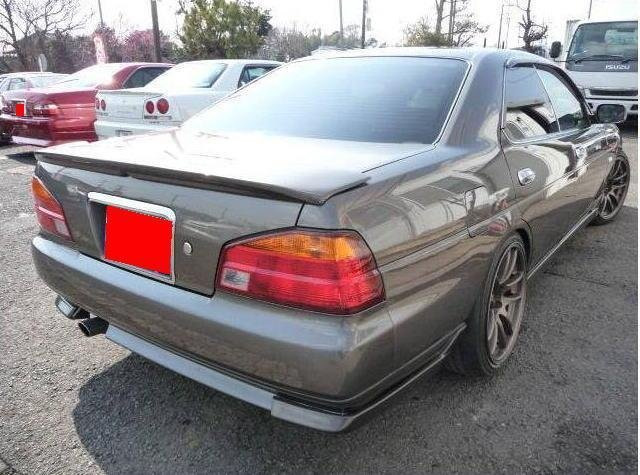

2. Медалисты с завода не комплектовались обвесом в круг, максимум что можно было получить — это накладка на бампер. Клаб же довольствовался накладкой на бампер, накладками на пороги и задними клыками, при чем накладки на пороги входили даже в самый "бедный" клаб, остальное было допом.
3. Все Club S комплектовались штатным задним спойлером, покупая медалист можно было допом заказать накладку на крышку багажника.

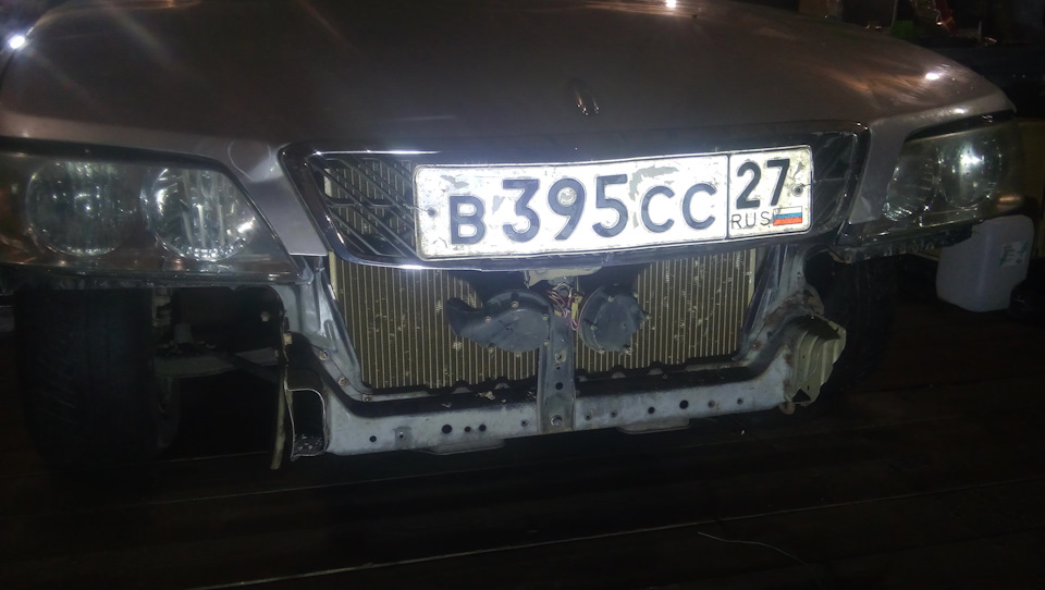

Ребят доброго времени! Подскажите подойдёт бампер, капот от клаб S на медалиста? Рестаил
Только при установки клабс решетки и фар и бампера
А фары медаля (рестаил) не такие разве? По фоткам смотрю вроде пульные
нет, у клаба отличаются как по форме, так и по проводке
AntKol
у медаля решетка на капоте, а у клабса это отдельная деталь, в следствии чего на клабовских фарах цепляются крепы для решетки, на медале их нет
Буду искать запы на меда рестаил
AntKol
Сегодня поеду ещё клаба подгоню к своему сравним визуально, хочу убедится) отпишусь
AntKol
Вот такая у меня ща солянка…востанавливаю после "вандалов"
либо собирай медаль, либо полностью клабс. Кста, по-моему у этих капотов ещё и замки по разному расположены
Замки отличаются только расположением ручки страховочного замка (телик ставил клабовский)

На медалисте задняя рамка под номер хром, на клаб с в цвет кузова
Проверил, реально так)
