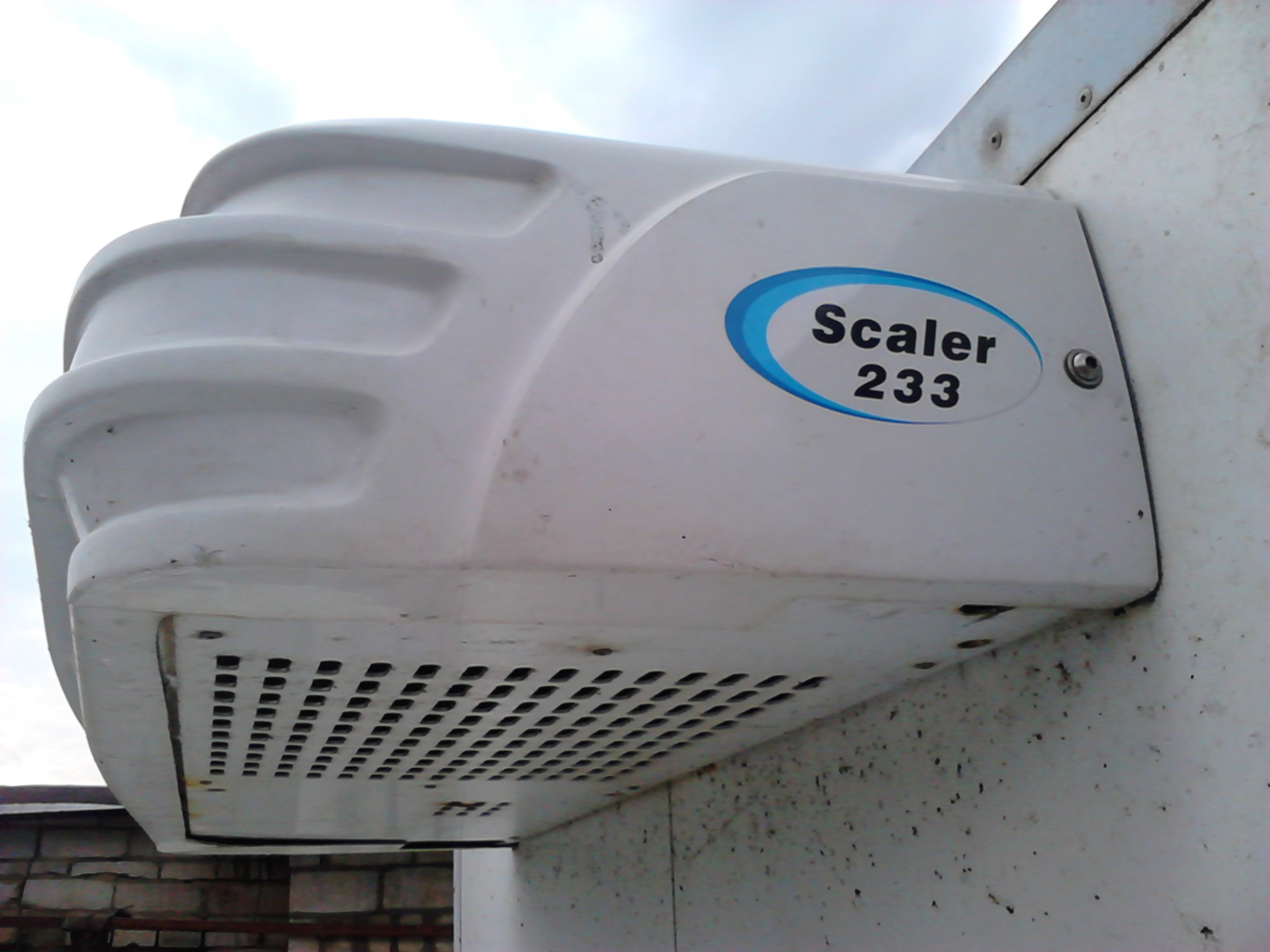

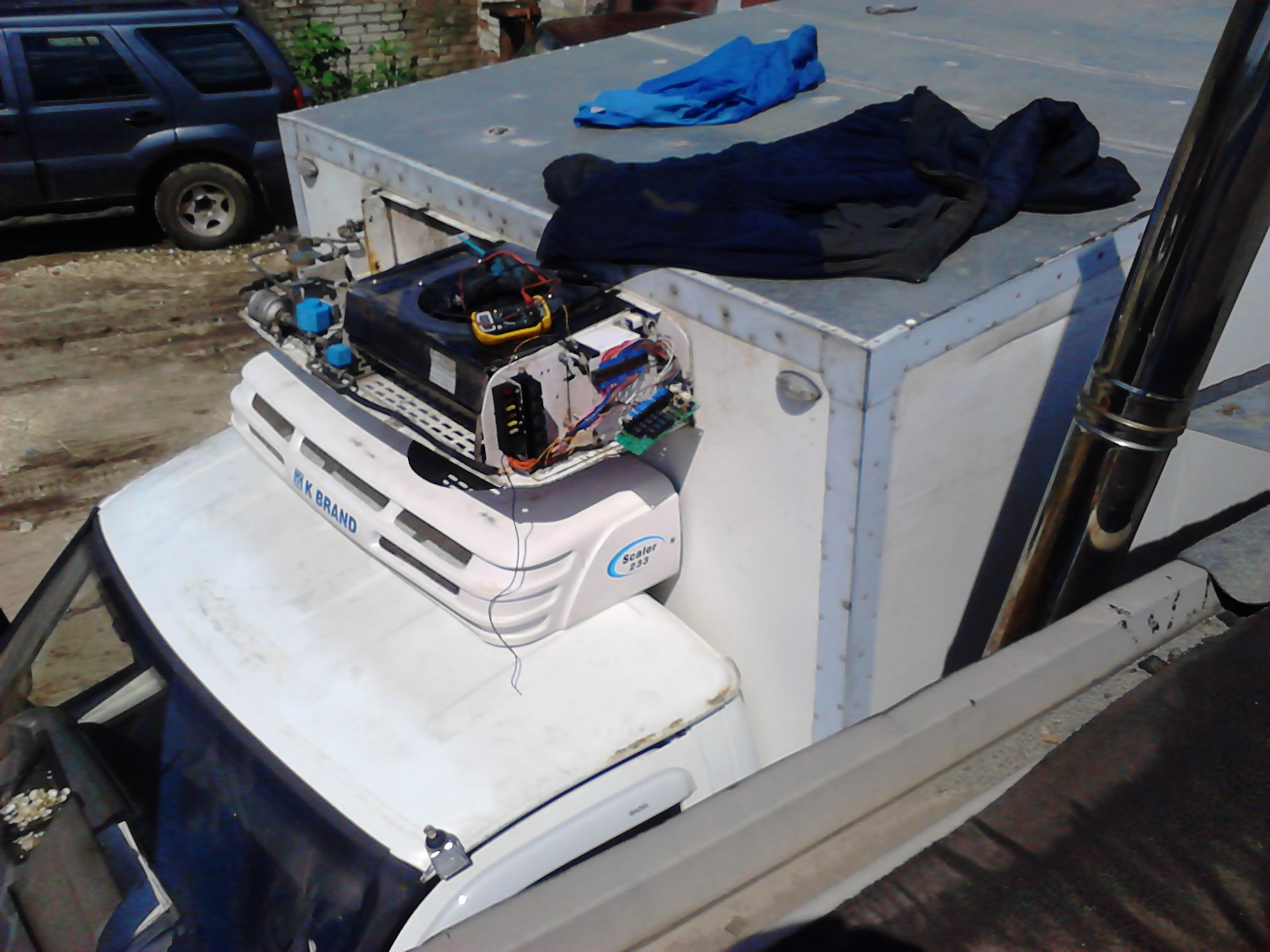

И так совсем недавно обратились ко мне с ремонтом рефрижератора Kingtec Scaler 233 (случай достаточно интересный).
Проблема в следующем перестал работать холодильник, а именно перестал включаться компрессор и вентиляторы охлаждения радиатора рефрижератора. Как рассказал клиент он ехал и почувствовал что двигатель стал работать легче и соответсвенно появилась тяга. А температура в будке стала повышаться. Так как это случилось в дороге то он взял и подал прямые плюса на реле включения компрессора и вентиляторов. И благополучно довез груз. После чего начал искать людей которые ему помогут разобраться в проблеме. Пока искал реле которые находятся на плате управления начали потрескивать (трещать) конкректно прощупать их нельзя было но треск слышен достаточно хорошо. Естесствено ребята которые занимаются установкой такого оборудования отправляли его к электрикам или приговаривали плату управления.

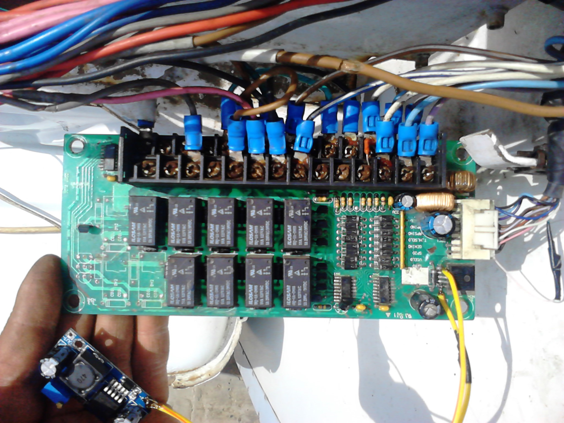

В итоге попадает он ко мне дело было уже вечером и стемнело уже через час за это время ничего толком я не выяснил. На следующий день погодка была очень солнечная и времени было побольше. И я с интузиазмом взялся за работу. В интернете нету ни схем ни принципов работы. Что я выяснил что между пультом и платой по 4-5 проводам идет шина данных как я предполагаю I2C (может я ошибаюсь) но ни суть эту шину обрабатывают 2 микросхемы и уже они управляют транзисторами которые в свою очередь управляют мелкими реле которые находятся на плате а уже они включают силовые реле. А одна микросхема занимается сбором данных с датчиков и все это идет по одной шине. Когда я проверял контролькой в которой где то 3-3.5 вольта касаясь некоторых мест на плате то треск прекращался. Я предположил что не хватает питания по плюсу так как минус звонился везде думая что где то сгнила дорожка под реле. Нашел место где можно подпаятся и подал туда 12 вольт от плюса который появляется при включении пульта. Треск прекратился но включения компрессора и вентиляторов не последовало. Тогда я обратил внимание на микросхему серии LM -стабилизатор напряжения.

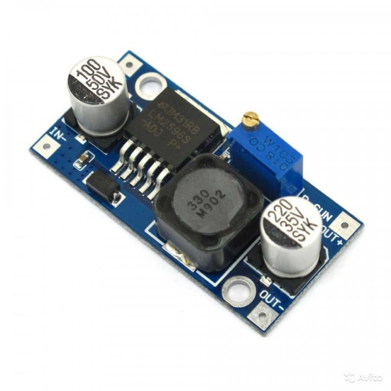

Не зная что она питает но зная что она делает 5 вольт решил посмотреть даташиты на те микросхемы обработки данных и выяснилось что ни 5-и вольтовые а стабилизатор выдавал 7-7.3 вольта. Не разбираясь в остальной развязке я решил припаять туда китайский стабилизатор напряжения и подстроичным резистором понизил напряжение до 5 вольт.
И о чудо компрессор включился и вентиляторы заработали на пульте сбросились ошибки и загорелась синяя звездочка.
Особо сильно не разбираясь в дальнейшей схеме просто пропаял все как следует и просто прикрепил данную плату на двухсторонний скотч.

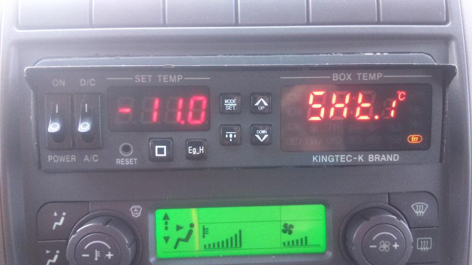

По итогу клиент мне позвонил где то через час и сказал что компрессор отключился а вентиляторы продолжают работать а на пульте загорелся еще значек вилочки с проводом (зеленый значек).

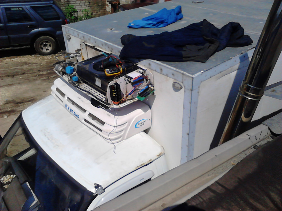

В итоге что выяснилось когда я проверял естесственно я не заводил машину и питание микросхем я сделал 4.9 вольт а когда двигатель заводится то получается где то 5.3 подсроичным резистором я довел этот показатель до 4.8 на заведенном двигателе.
Еще ради эксперимента я повысил напряжение и где то на 7.1 реле начали трещать. Вернул все на исходную до 4.8 и после этого все начало включаться а вилочка больше не загоралась. Как рассказал клиент он читал в инструкции что этот индикатор загорается когда подключается внешний компрессор но как это считала электроника платы я объяснить не могу.
После проделанных манипуляций я отправил клиента на тест драйв (он как раз собирался в 2-х дневный рейс) после чего информировал меня о исправной работе рефрижератора, значек вилочки не загорался.

Привет! стоит тот же рефрижератор, проблема в том что не запускается, выдаёт ошибку (короткое замыкание датчика испарителя) как устранить? датчик менял толку нет… но при нажатие на кнопку "сет" в место ошибки высвечивается температура, которая колеблица в пределах 70-72градусов-в любое время, и погоду.
Здравствуйте. Интересно, а что говорят ваши местные электрики?
живу на севере, у нас тут ни электриков ни холодильшиков нормальных нет… а до ближайшей станции ремонта 750км(екб) ((( вот на среду записался
В моем случае была другая неисправность. Ваш немного другой, при любых раскладах Вам нужен электрик который, хотя бы прозвонит эти два или три провода от датчика до платы или пульта. Что бы исключить момент реального замыкания. Я кстати тоже работал в моем случае первый раз с рефрежератором. И лишь из за отсутствия какой либо информации написал эту статью. Что бы в будущем при такой неисправности у людей хотя бы была хоть какая нибудь информация. Если ваш электрик не разберется готов Вам помочь. Только это будет очень долгий процесс учитывая разницу во времени и то что вам придется все делать самому, а я лишь буду подсказывать Вам, что нужно делать. А если он разберется, то отпишитесь сюда пожалуйста, что бы информации по поломкам и решениям проблем было больше.

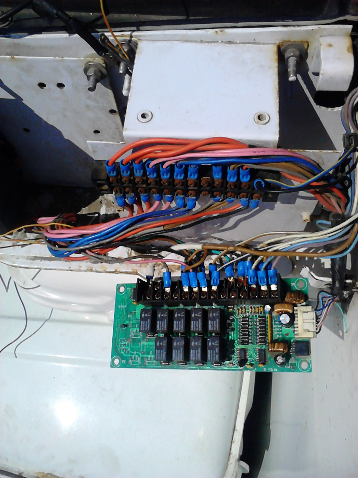

подскажите что это за оранжевая перемычка на белом проводе(тот который как раз таки и идёт на датчик температуры) какая его роль? как его купить(хар-ки) и что будет без его отсутствия?
где фото?
на твоей фото оч.хорошо видно, там где основная плата, к ней подходит два белых провода(болтиком прекручен) и оранжевая перемычка стоит…
Все понял это не перемычка это резистор. Точно не могу сказать но скорее всего это имитация какого то датчика, скорее всего температуры (может или температуры внутри холодильника или испарителя). В любом случае нужен человек который может проверить эту гипотезу. Кстати номинал этого резистора я тоже не знаю.
