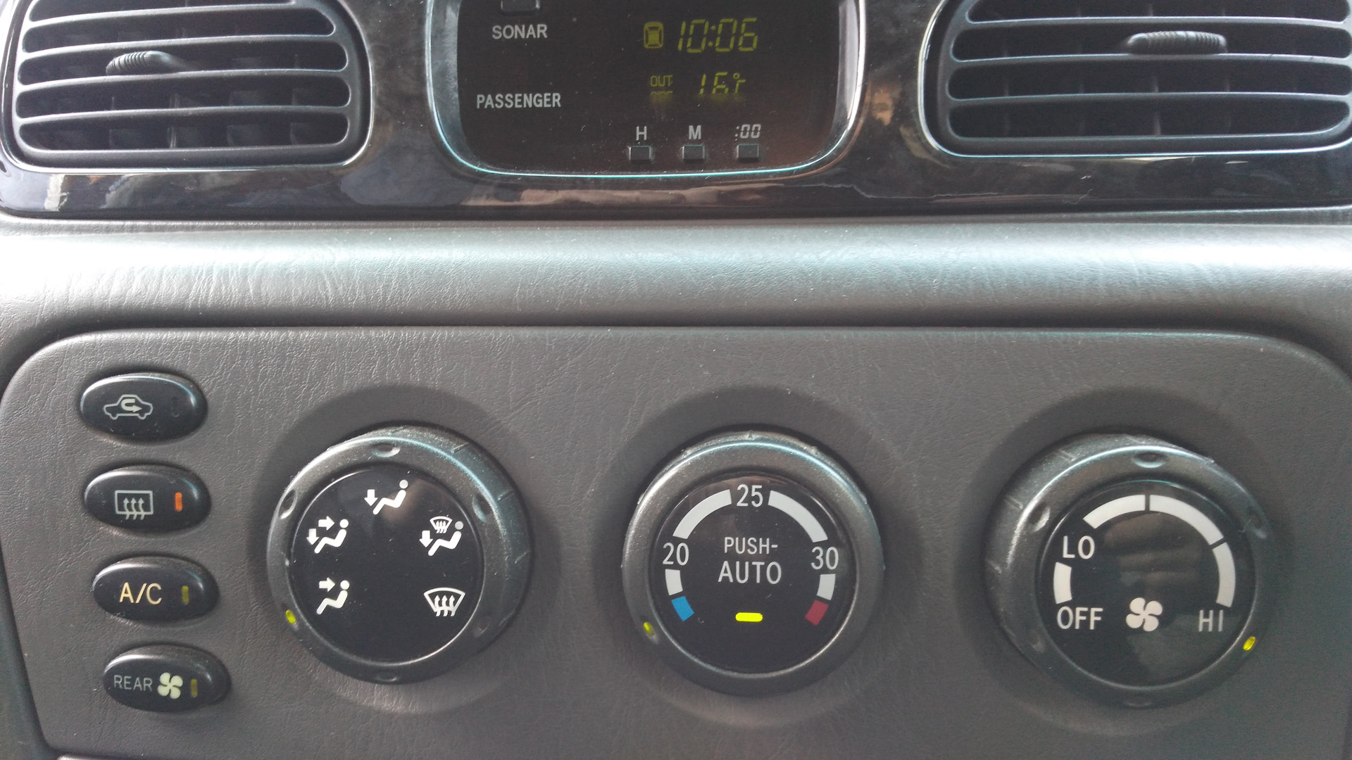

Всем хой. Решил поменять цвет в климате, и из за своих хотелок столкнулся с кое какими проблемами.
Вот так выглядит стоковый цвет. Всеми не любимая и надоедливая зелень))))

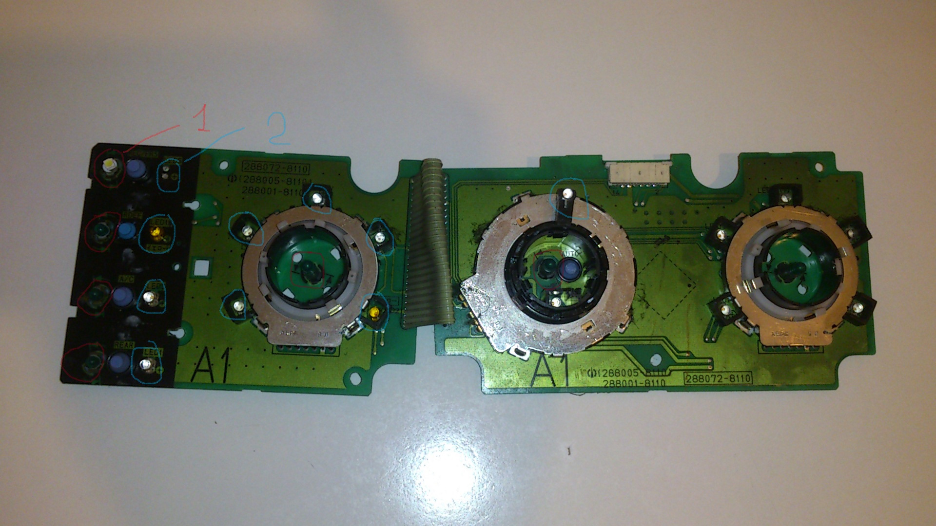

Теперь объясню про хотелки и проблемы с этим)

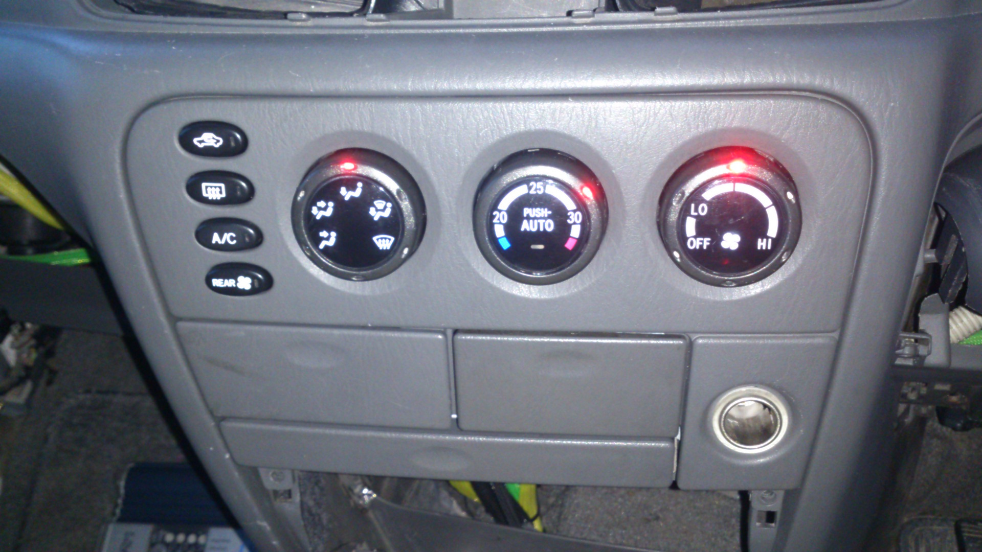

Хотелось что бы всё было белым и подсветка крутилок и точки, которые загораются при выборе определённого режима.
Диоды (в стоке лампочки стоят) под номером 1, 12в, с ними проблем ни каких нет.
А вот те что под номером 2, они на 1.6 вольта, возможно диоды сами и больше по вольтам, но на контакты приходит 1.6 вольта.
Во общем облазил все радиомагазины города, естественно белых таких не нашёл.
Полез в интернет и оказалось что их просто не существует, на 1.6 вольта
Поехал к мастеру, попросил поднять напругу на этих контактах. Поднял, белые конечно загорелись, но так тускло что еле видно.
Во общем не стал больше проводить экспериментов и сделал вот так…
Диоды круглые красного цвета, продаются в любом радио магазине на 3 вольта.
Белы обычные SMD диоды 12 вольт.

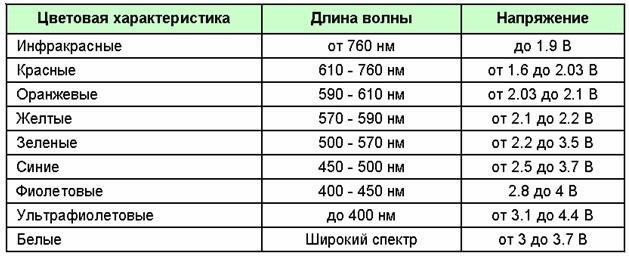

пс Судя по этой таблице
Белые диоды должны были гореть, так как рабочее напряжение у белого и зелёного одинаковое, почти.

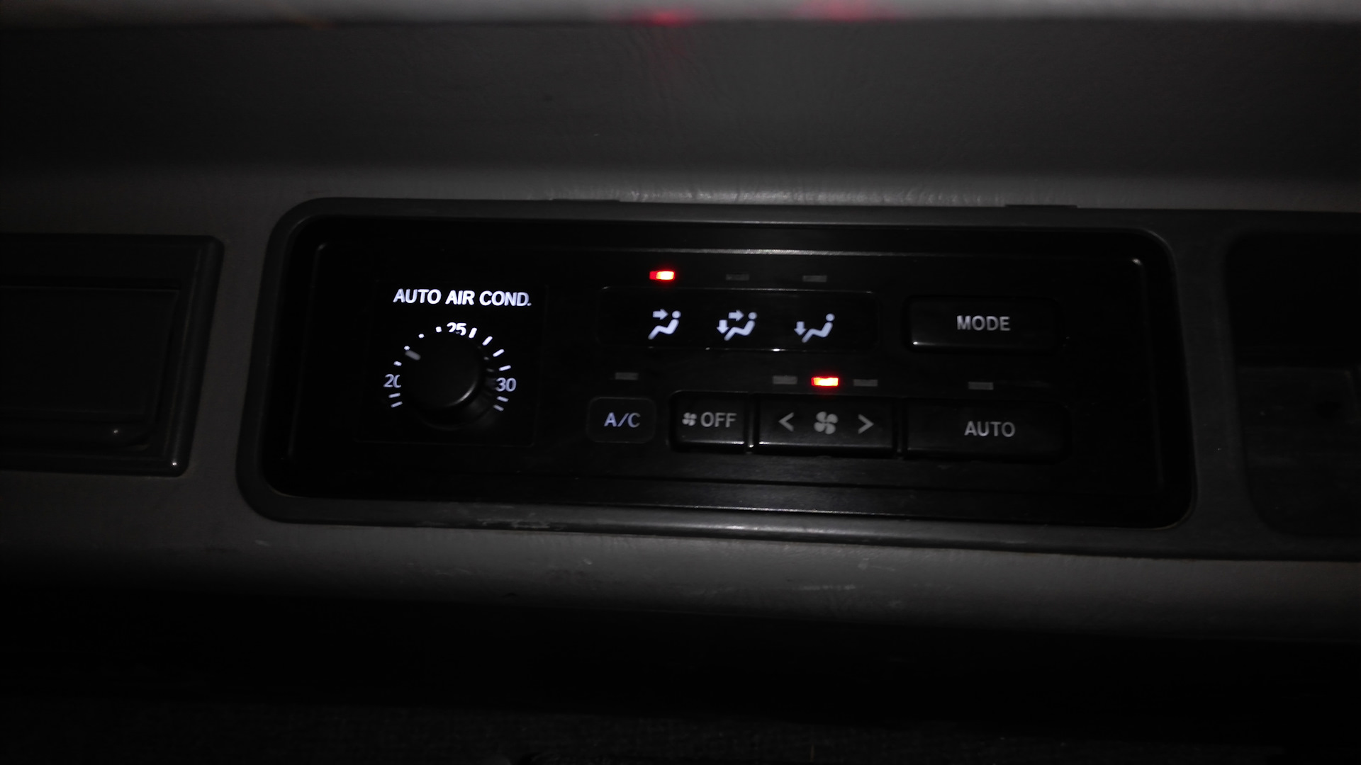

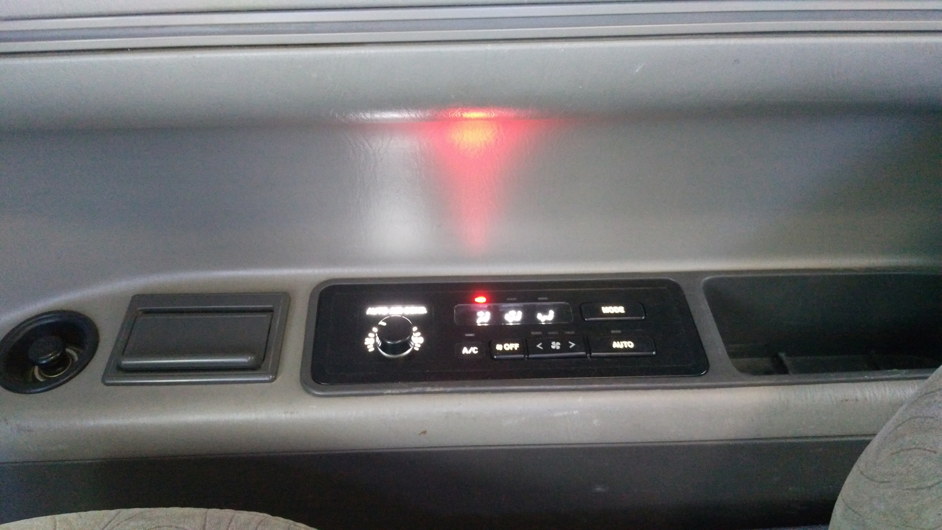

А почему на последнем фото тускловато и освещение неодинаковое? Или это до пересвета?
Это так сфотано.
