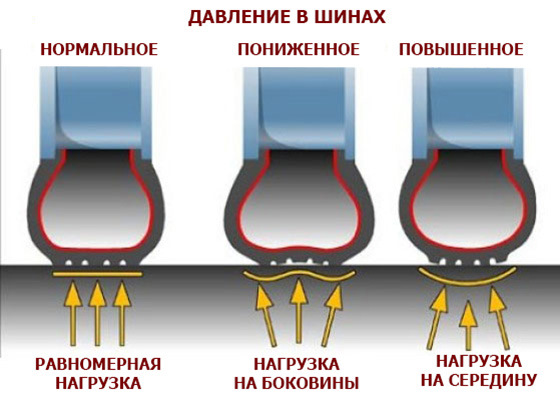

Давление в шинах спереди Давление в шинах сзади
Комментарии 3
я не знаю кто как, но пришел к выводу личному!Моя тяжелая калина намного лучше едет именно на конфиге 2.2-2.1(175-65) зимой на нордман7(может резина такая), пробовал 2-2 конфиг уже не то, но комфортнее, а если 1.9-1.9 вообще как неваляшка и тупая на динамику и накат.
Спорить и уговаривать не буду никого, 1.9-2атм не подходят тяж авто от 1080кг+ мне кажется, для 9ки или 2110 было вполне нормально, минимум 2.1атм(да чуть теряем в комфорте, но накат намного лучше, кренов меньше, управляемость +, риск пробить шину и диск меньше для р14, для р15(50-55 профиль) -как многие опытные знают нужно вообще 2.4, а не 2.1-по заводу)
Я двоечку качаю перед и 2,1 зад (175х65 R14). Пробовал перед 2,1 уже жестко слишком. Знакомый у меня качал 1,7 на круг (R13). Но для него эталон мягкости шестерка была. Калина ем жестковатой казалась, вот он и компенсировал колесами.
Все равно все качают 2 на круг или чуть перекачивают перед.
