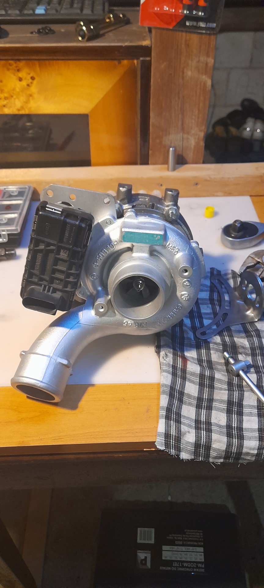

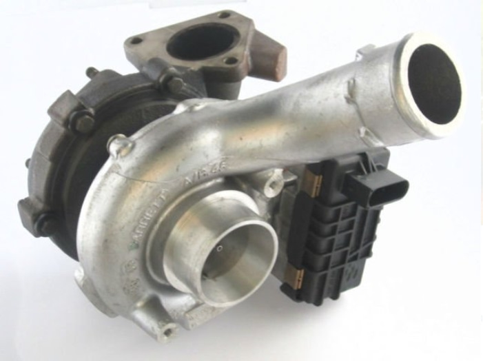

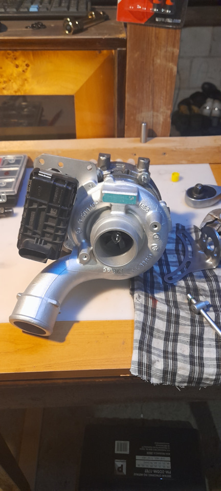

Итак поехали: чтобы поставить турбину от 2.7tdi на 2.5tdi нам нужно:
1.Сама турбина, б.у. 300€:
GTB1756VK, 059145721E, F 059145715R, T, M 769701-0001(2,3)

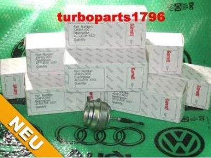

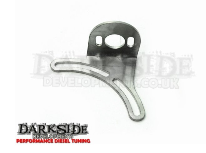

2.Вакуумный актуатор оригинальный Garrett от 2.5tdi, куплен на Ebay (можно снять со старой турбины)
3. Фланец для установки актуатора на турбину 2.7tdi, куплен на Ebay

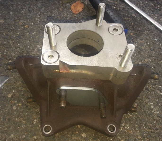

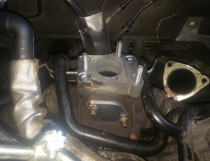

4. У Darkside также куплён выходной фланец на 2.7tdi турбину, оригинальный фланец от предката был отрезан и приварен этот
5. Была спроэктирован переходник 24мм для посадки 2.7tdi турбины на стандарный тройник 2.5tdi

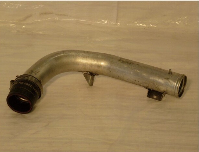

6. С A6 4F был взят воздушный патрубок 059145731AK
7. От родного воздуховода был отрезан большой кусок и осталось только колено 90°, край трубки развальцован (буду приваривать к отрезку колена концевик трубки)

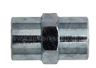

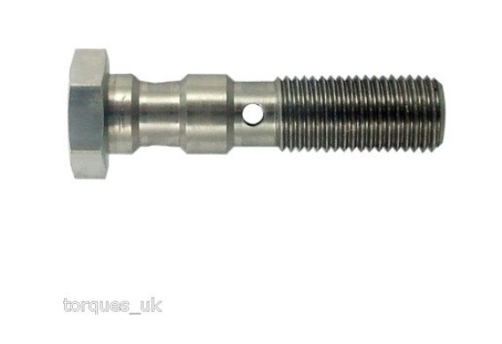

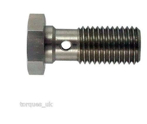

8. Был куплен удлинитель для маслопровода M10x1mm и заменен болт на нержавейку (ПРОСВЕРЛЕН ВНУТРЕННЕ ДО 3,5мм)
9. Куплен такой болт М10х1 из нержавейки, высверленна внутренняя дырка до 3,5мм и обрезана шляпка
10. Куплен такой болт М10х1 из нержавейки

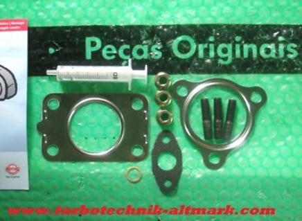

11. Куплен набор прокладок
12. Были куплены и установленны 3 прокладки 059253115, 1-на на фланец турбины и 2 на компенсаторы колекторов (в оригинале их нет!).

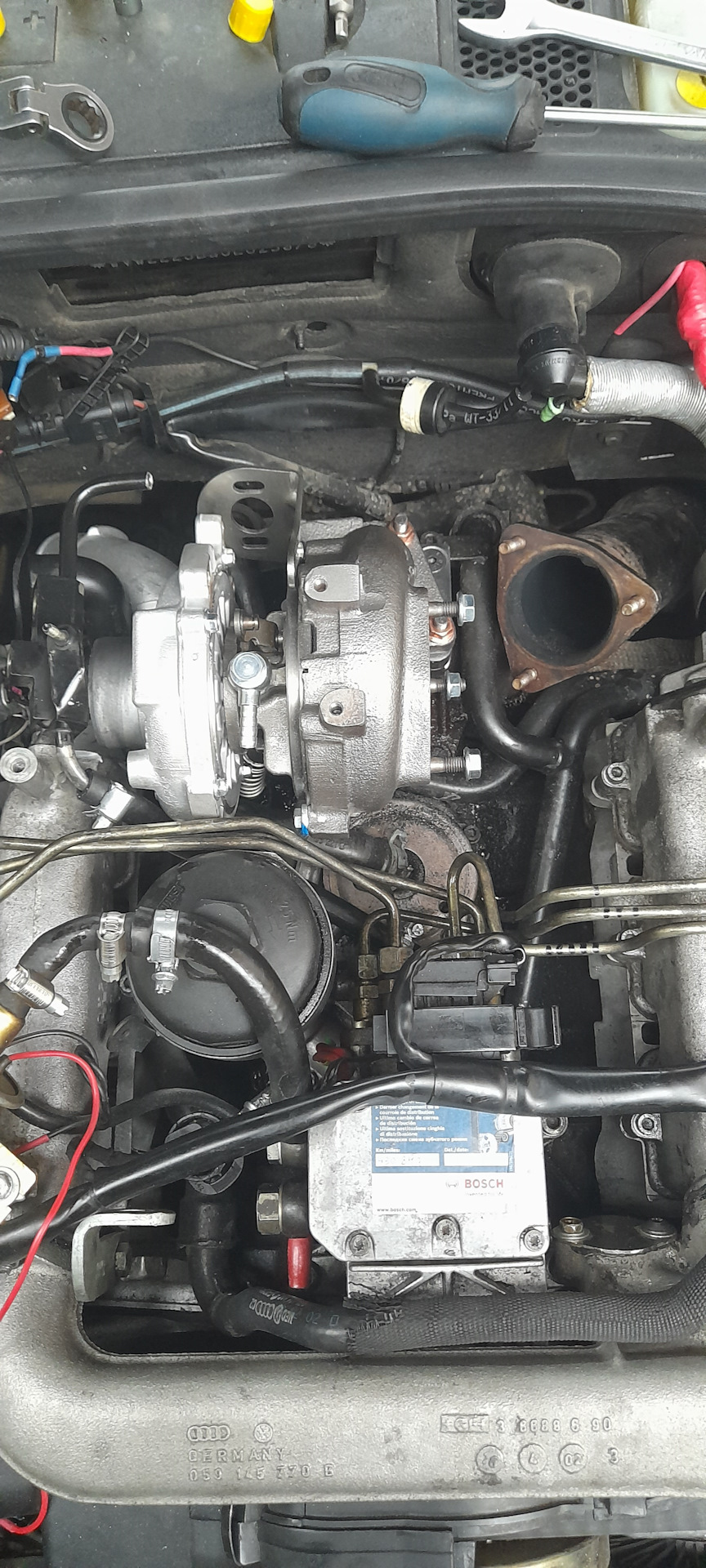

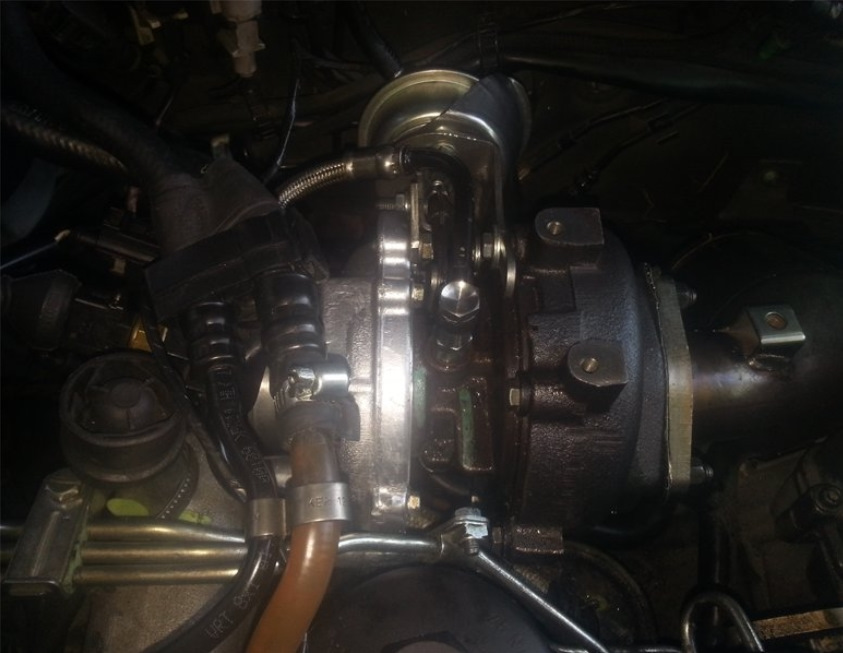

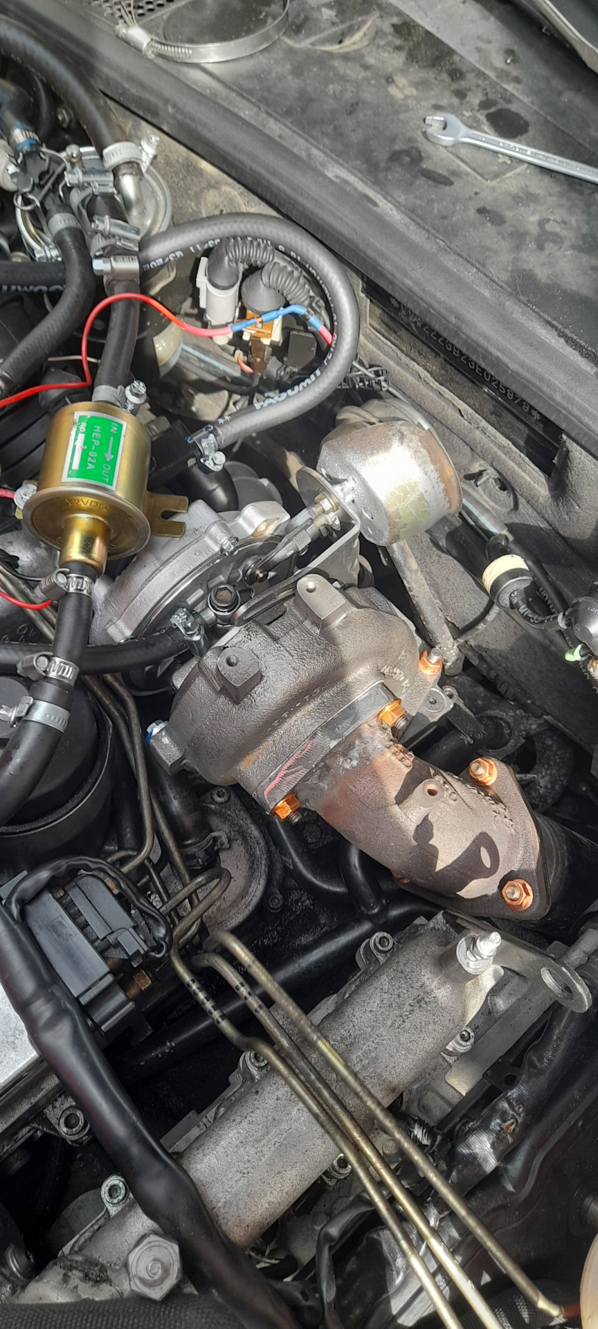

Вот как всё выглядит
по размерам чертежа (спасибо Владимиру Teplopro :)
www.4shared.com/office/I8Jr3ymt/Flantsi.html
www.mediafire.com/file/29s22f8v81px6jt/Flantsi.doc
По переходнику: Толщина 24мм, материал нержавейка или высокотемпературная сталь, в 3х отверстиях 6,8мм нарезаем резьбу M8x1,25 и вставляем шпильки, в 4х отверстиях 8mm сверху резервируем место под шляпку болта, я ставил болты с конусной шляпкой 16мм и углом 90°, 3шт, за исключением 4го винта с обрезанной шляпкой!

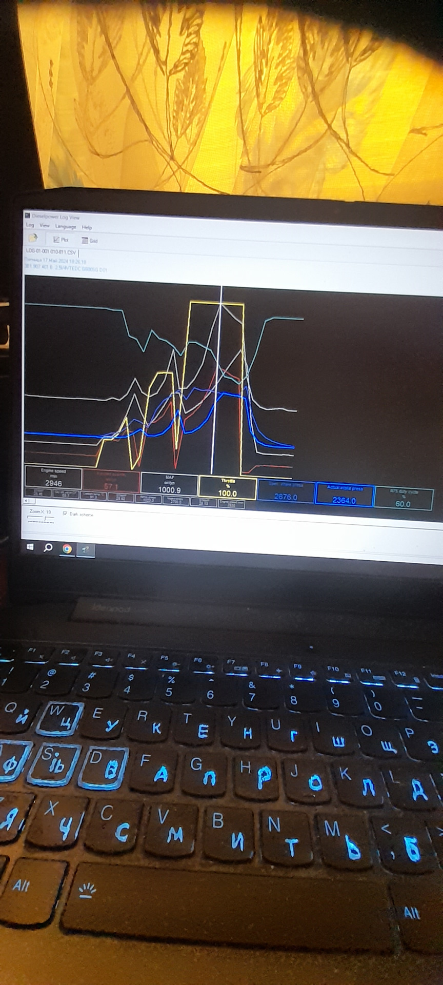

Добрий день. Помогите настроить турбину 2.7
Я уже 3 недели мучаюсь и постоянно то передув то недодув. Машина вроде бы и едет в то же время как бы кто за жопу держал. В логах указывает отставание наддува от заданного. Турбо яма получается на логах. Хотя на чувство машина еду хорошо. Пробую крутить как в инструкции и ничего толкового не получается.

1.Установите упор или лапку или винт, что бы настроить начальное положение турбины на холосом ходу.
Его нет у 2.7 турбины, придется колхозиит.
2. Мой блог как настроить турбину.
Сначала настраиваем упорный винт / упор затем длинну штока актуатора турбины.
Изначально длинна штока должна позволить лопаткам турбины полностью закрыватся
Вс
Всё это уже сделано. Помогите мне с настройкой геометрии. Какие-то более конкретные действия может куда этот болт крутить. У меня низов нет… и никак оптимальный зазор геометрии не могу попасть
Начните заново с настройки упорного винта.
Затем, как я уже описал в блоке, 3я передача, газ в пол, снимам логи, передув, увеличиваем длинну штока.
Недодув уменьшаем.
Все сделал и авто тупое как валенок
Покрутил немного по своему и едет, но на логах вот что… не понимаю в чем дело
Может так и оставить
может это дело в прошивке
Какая у вас турбина 2.7 ?
Garett или ККК?
2.7 tdi 059145715R .Напишите подробнее о регулировке упорного винта из вашей инструкции. Что значит смотреть максимальный наддув турбины в 11 группе. Как это делать? Надо ехать или на месте газовать… что-то я не понимаю
Как снимать логи.
Снимаем логи при ЕЗДЕ, на 3й передаче, газ в пол, с 1200 об до 3500об
1-10-11 группы
Знаю я как логи записать.
Вопрос в том с чем их сравнивать
В логах есть заданные значения и реальные, вот и сравнивайте

Добрый день. А зачем сделан тот треугольник на верхней пластине?
Добрый день, для начала,
выступ на горячке турбины мешает посадке

Ещё подскажите пожалуйста какая оптимальная толщина переходной пластины? Вы делали из двух по 12 мм, есть возможность сделать у меня из почти любой толщины.
Добрый день, 25mm

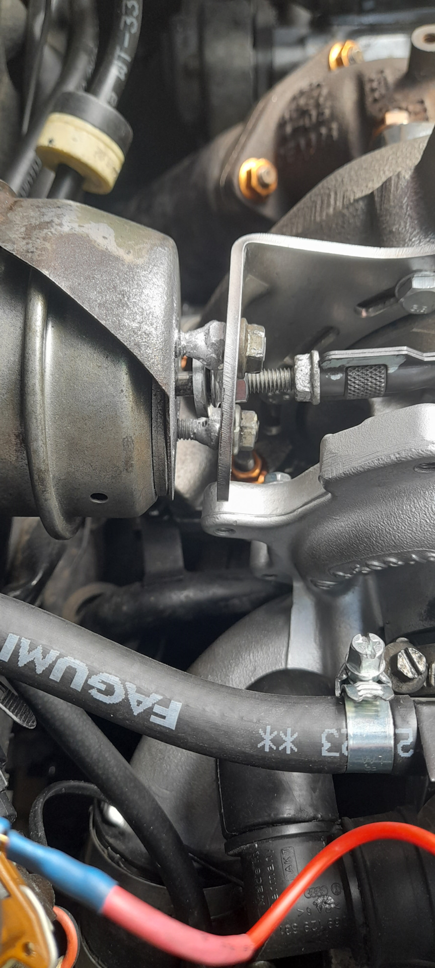

На последней фотографии лежит Франции небольшой под 2 болта крепления, о котором нет ни слова?) попробую угадать это для слива масла с турбины? если да то какая его толщина? А если нет то куда он идет и нужен ли?
Добрый день, это проставки для трубки слива 10мм в толщине, материал нержавейка
трубка остается родная? кронштейн актуатора штатный придется подрезать/переваривать, или только шайбами вылет его отрегулировать? если только шайбами то что регулируется — длинну штока или вылет актуатора?
Да трубка остаётся родная.
Можно использовать родной кронштейн но придется подкладывать шайбы или обрезать и переварить по месту.
Это вам выбирать

Единственное как то не могу найти фланец для установки актуатора, может кто ссылку имеет ?
Или его чертёж у кого есть ?
Сорри, чертежа нет…
Можно использовать родной фланец, просто подложив под ного шайбы
Ну да соединил 2 пластины.
Да нужен иначе в него упирается что то что уже не помню

Слушай, а на пластине нижней 24мм. Толщина, это ты 2 пластины по 12 мм. Соединил ?
И тот вырез на верхней части, он нужен обязательно ?

Болт под номером 10 куда идёт?
Нужен для трубки подачи масла вместе со втулкой

Ну да оставить родной рычаг, все так и делают, на него и цепляем вакуумный актуатор

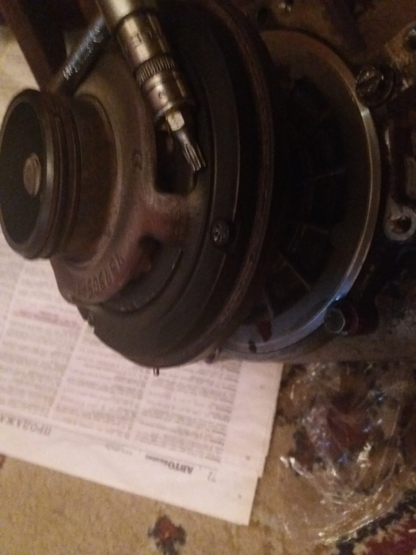

И что там ломаеться, народ же разбирает и переваривает рычаг что двигает геометрию.Что посоветуеш оставить родной рычаг или ?
Там ломаются винты, затем вытащить саму закисшую геометрию GTB1786 не сломав практически НЕ ВОЗМОЖНО
Подскажи у тебя на фото набор прокладок на 1756, может помниш их номер или код ну чтоб заказать их.Спасибо
1756 гарет.
Не трогай геометрию на турбине GTB1756 шанс поломать её 99,9%
Привет.Хотел разобрать и почистить геоме трию там 3 шт болтика под звездочку, ни один не смог открутить все обходяться, звездочка посрывало грани внутри все равно как из пластмасы эти болты такие мягкие.Теперь непредставляю как их открутить. Может кто сталкивался с этой проблемой и что делать теперь.

Извини надоел тебе, а может помниш код актуатора, а то низнаю какой брать с 1.9 тди или как у вас 2.5тди есть ли разница у них
2.5тди. разница у них есть
www.ebay.fr/itm/Audi-A4-A…2045ec:g:kVQAAOSwUoNaDXGc

А как правельно вакум ставить . И как сразу длину штока выставить, Непомниш если шток втянут до конца то на геометрии зазор между лопаток около 2мм? Я вообще в этом баран, просто читаю всю инфу на эту тему и какждый по своиму делает, а я немогу вьехать как правельно.Спасибо.
Привет.Подскажи ты рычаг на геометрии переваривал, или просто поставил вакум на родное 1756 плечо геометрии.Винт ограничения тоже не сверлил не ставил?
Привет,
Винт ограничения тоже не сверлил не ставил .

Турбина от 2,7 же идет с электронным актуатором? Ее без проблем можно заменить на мех. актуатор от 2,5 tdi?
Ну да, без проблем

а чертежа нету переходника что бы токарю отдать?
Он в тексте выше

подскажи пожалуйста размеры втулки наружные и внутрение, а так же болтов из нержавейки в которых просверлил отверстия.
В ссылке выше размеры есть в болтах отверстия не сверлил.
Другие детали уже не помню сори
GARRET 7697015003S — это она?
Да это она

А номеров деталей этих всех нет? А то не работают уже ссылки :(
Уже почти все нашел единственное интересуют позиции 8 и 11.
8 — M10x1
www.ebay.fr/itm/Verbindun…db9903:g:mi8AAOSw4DJYmLPl
www.ebay.fr/itm/2x-connec…f7a6ae:g:ZMEAAOSwhcJWM4y4
11 — ELRING 704.050 059 145 701 C
www.ebay.fr/itm/ELRING-70…a29f56:g:9cgAAOSwvg9XfOk4

Турбина 3,0 это KKK от 2.7tdi марки Garrett…абсолютно разные как и по характеристикам так и по посадочной площадке подводе масла и.т.д…
Буду знать!
quattrosens
Турбина 3.0 tdi gtb2260vk либо, реже, gtb2056vk. От 2.7 tdi — gt1756vk. И на 2.7, и на 3.0 ставились как KKK, так и Garett.
