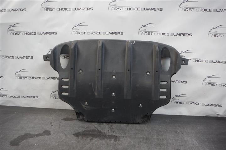

Если заглянуть под любой среднестатистический автомобиль, то первое, что попадает нам на глаза — это элементы двигателя и трансмиссии, выхлопной и топливной систем, а так же детали подвески. Все они своими выступающими частями тормозят поток, делают течение под днищем вихревым (турбулентным), что приводит к снижению скорости потока и росту статического давления. Поэтому, если заглянуть под спортивный автомобиль, то вы увидите ровное дно с пластиковыми накладками, скрывающими отверстия и выступающие элементы.
Вспоминаем уравнение неразрывности: чтобы увеличить скорость надо уменьшить площадь канала, по которому течет газ. Область между днищем и дорожным полотном является своего рода каналом. Значит надо уменьшить клиренс. У спортивных автомобилей он настолько мал, что зачастую мы видим, как из под дна вырываются искры, образующиеся при соприкосновении его с асфальтом. Кроме того, под автомобиль стараются пускать как можно меньше воздуха. Чем меньше воздуха попадет под дно, тем меньшее давление он сможет создать. Поэтому передний бампер спорткаров украшают массивные спойлеры, отсекающие часть воздуха, стремящегося ворваться под днище автомобиля. Цель ограничить количество воздуха, проникающего под автомобиль, преследуют и юбки по бокам, о которых уже упоминалось выше.

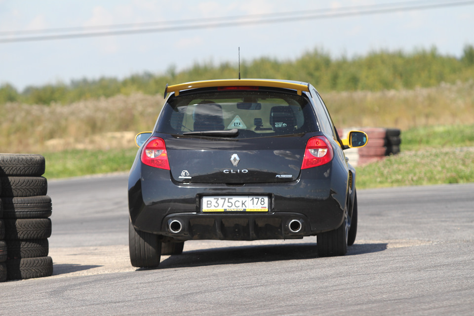

Другой способ создать прижимную силу пришел прямиком из авиации. Если развернуть крыло, то вместо подъемной силы оно будет создавать прижимную. Эта идея перевернула гоночный мир с ног на голову в конце 60х годов, когда нелепые антикрылья стали появляться на болидах Формулы-1. С тех пор конфигурация и строение антикрыльев сильно изменилась, но основная идея осталась неизменной: ускорить поток под крылом и тем самым уменьшить статическое давление. У формульных болидов антикрылья вообще играют особую роль. Аэродинамика болидов с открытыми колесами значительно отличается от аэродинамики классических автомобилей: нет привычного капота, лобового и заднего стекла, багажника. Зато есть возможность установить массивные антикрылья спереди и сзади. Они создают свыше 50 % прижимной силы современных болидов Формулы 1. Формульные антикрылья состоят из нескольких плоскостей. Это обусловлено тем, что таким образом в ограниченные габариты можно уместить больше плоскостей, создающих прижимную силу. Но есть еще одна особенность, стимулирующая применение составных антикрыльев.
Если взять обычный авиационный дозвуковой профиль и перевернуть его, то окажется, что для его эффективной работы нужны достаточно большие по автомобильным меркам скорости. Современные пассажирские самолеты взлетают на скорости 250 км/ч, а средняя скорость на гран-при Монако, где прижимная сила нужна как воздух, 150 км/ч. Плюс надо учитывать, что больше всего прижимная сила нужна в поворотах, где скорость как раз таки падает. Антикрылья можно установить под некоторым углом атаки. Но угол этот можно менять в достаточно узком диапазоне, поскольку при больших углах атаки за крылом образуется вихревая зона и значительно возрастает лобовое сопротивление. Поэтому инженеры придумали изгибать профиль. В этом случае поток, разворачиваясь, движется по дуге с некоторым радиусом и в нем возникают центробежные силы, дополнительно прижимающие антикрыло. Но гнуть крылья тоже можно в определенных пределах, поскольку при большой кривизне за ними возникает зона разряжения, способствующая вихреобразованию. Если же антикрыло сделать составным, то в щели между планками будет проникать воздух. Это позволяет уменьшить разряжение и исключить вихри. У автомобилей классической схемы антикрыло устанавливается только сзади. Наверняка вы обращали внимание, что часто антикрылья на спортивных автомобилях расположены достаточно высоко и отнесены назад. Это обусловлено тем, что наилучшим образом крыло работает в чистом, невозмущенном, ламинарном потоке.
Говоря об антикрыльях, следует упомянуть про торцевые пластины. Место окончания антикрыла — его торцы — является источником вихрей, поскольку воздух, разрезаемый крылом имеет одну скорость, а воздух, не попавший на крыло – другую. При взаимодействии этих потоков, частицы газа начинают перемешиваться, что приводит к возникновению вихрей. Если же установить торцевые пластины, то эти потоки будут разделены.
Часто можно услышать мнение, что антикрыло и спойлер – это одно и то же. На самом деле, это совершенно разные аэродинамические элементы.
Антикрыло создает разность скоростей за счет того, что разделяет поток на две части, и эти две части потока проходят разные пути с разной скоростью.
Спойлер же изменяет направление потока, но не разделяет его. Он может создавать прижимную силу за счет использования динамической составляющей давления (вспоминаем пластинку, установленную под углом атаки).

Есть ли большая польза на твоей Тойоте залепливать днище?
Самый большой толк будет от заднего диффузора. И защиту под капотом, чтобы там все закрыло по максимуму. Но много все равно не выгадать. Хотя мануал говорит про процентов 8,5. На трассе это примерно 250 мл. При расходе 6 на 100.
Позадротствовать можно конечно)
Смотри, на Камри 50 уже добавили пару панелей снизу, с внутренней стороны лонжерона и под нишу запаски обтекатель прилепили.

Вопрос: всё то, что мы видим на дорожных машинах — имеет хоть какой-то смысл, или баловство и "стайлинг"?
Например, на Clio диффузор существенно больше, чем его обычно "рисуют" и компания Renault неоднократно заявляла, что он дает xyzН прижимной силы. Но учитывая дорожный просвет — возникают здоровые сомнения.
любые аэродинамические элементы работают на любых скоростях, но реальный эффект от них чувствуется только на скоростях более 100км/ч. Касательно диффузора на фото — не думаю, что на именно этом автомобиле, именно этот диффузор ощутимо добавляет прижимной силы)
Чтобы точно ответить на этот вопрос нужно сделать моделирование с построением изоповерхности отрицательного давления, тогда все станет наглядно видно.
Спасибо. Я именно про реальный эффект, конечно. Удивляет, что производитель автомобиля сделал не нашлепку на бампер, а действительно большой пластиковый элемент, который на уровне common sense не кажется работоспособным на товарной машине.
с таким дорожным просветом толку от него мало.
Аэродинамика начинает работать примерно уже с 50-60 км/ч. Смысл ставить что-то полезное — имеет. Больший эффект на трассе, конечно. Но толк будет. В пробках стоять — толку не будет))
без него например, могла быть неровность днища (ниша запаски например), то есть он сильно помогает не именно как диффузор, а как организатор воздушного потока
Ниши запаски там нет, но мысль здравая )
У Рено вроде есть труба продувать образцы. Они все-таки в Формуле-1 участвуют. Можно им верить.
А тот спойлер может и даст немного прижимной силы, но в повседневной езде от него будет болтше перерасхода топлива чем ощутимой пользы
