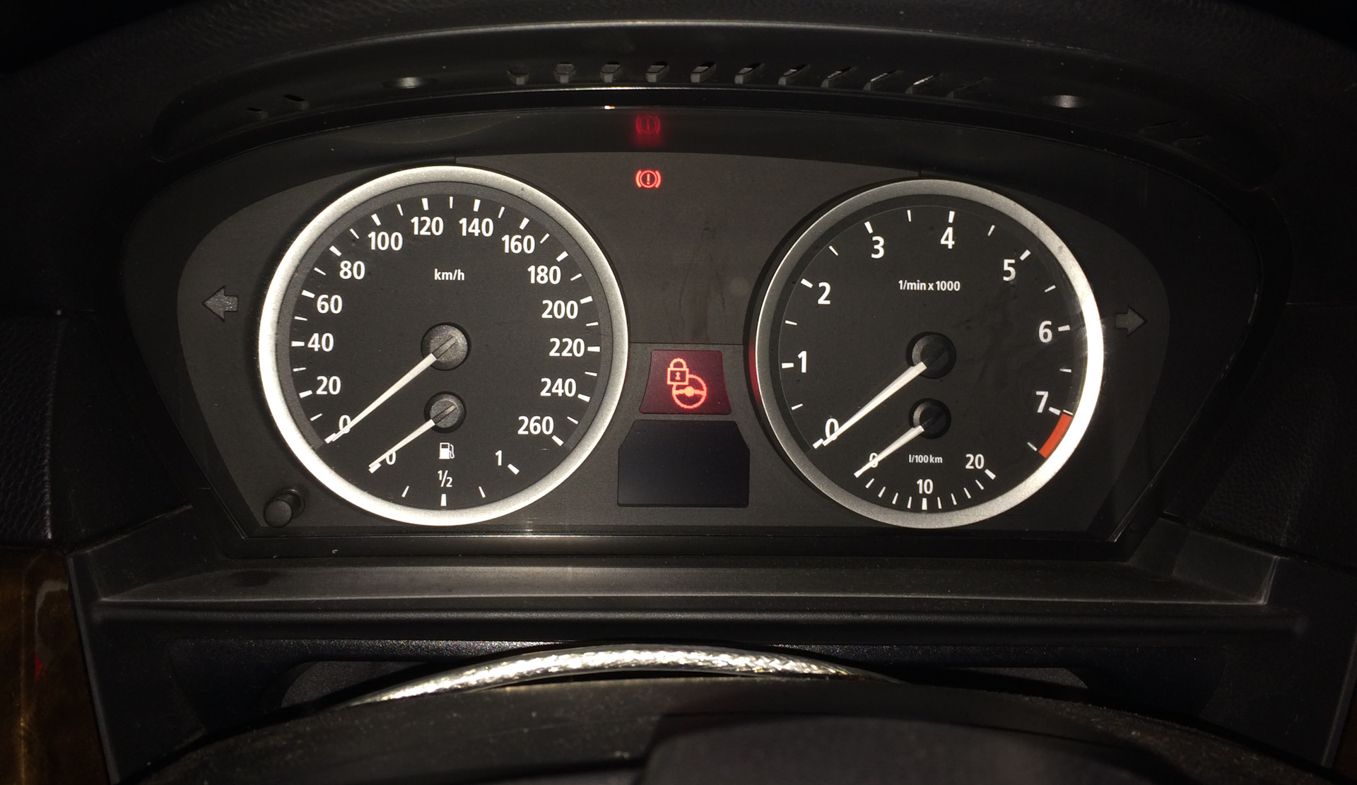

История началась со звонка товарища с описанием проблемы: вставил ключ, повернул и абсолютная тишина!Руль заблокирован!
Далее прислал фото:

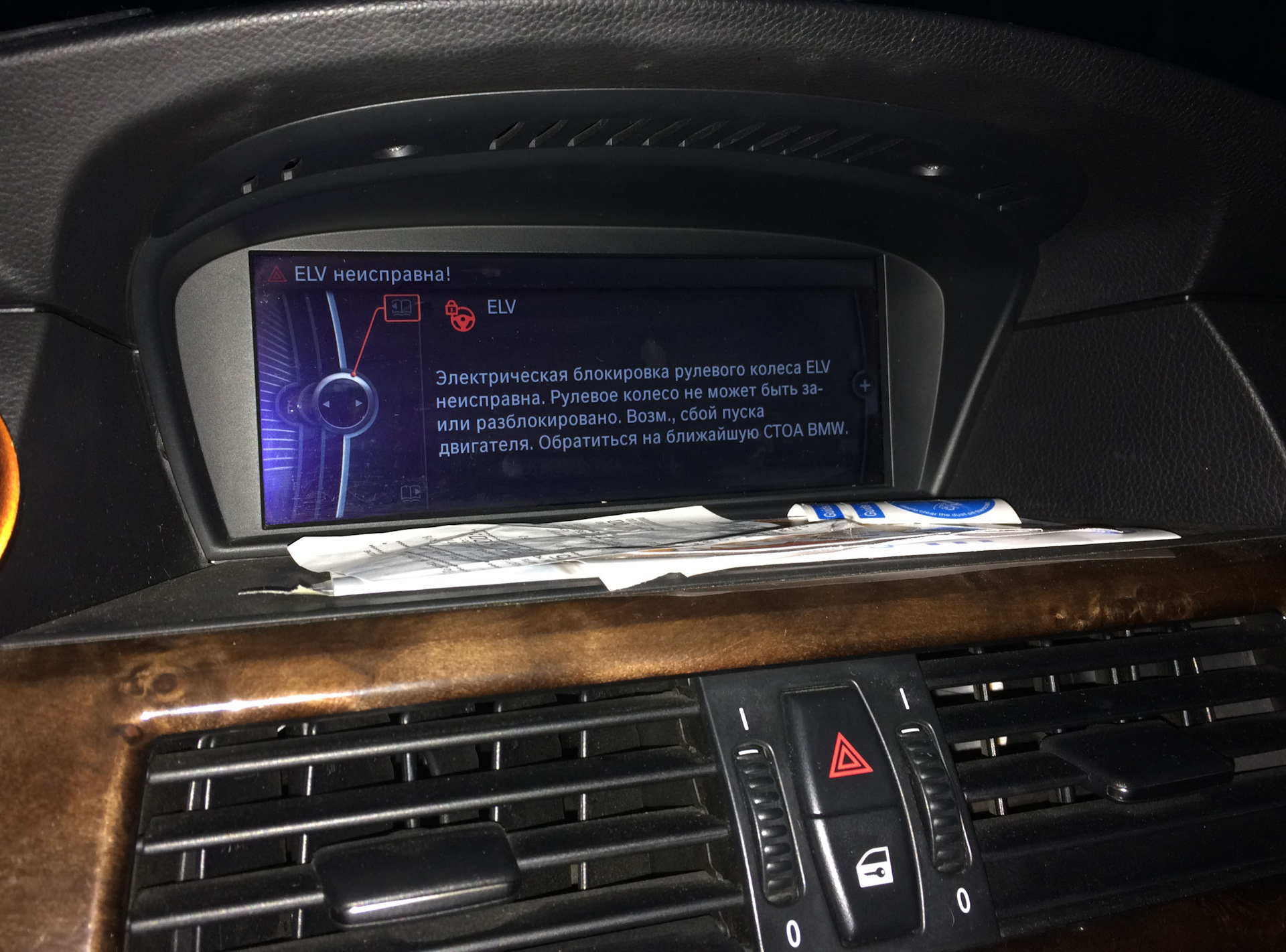

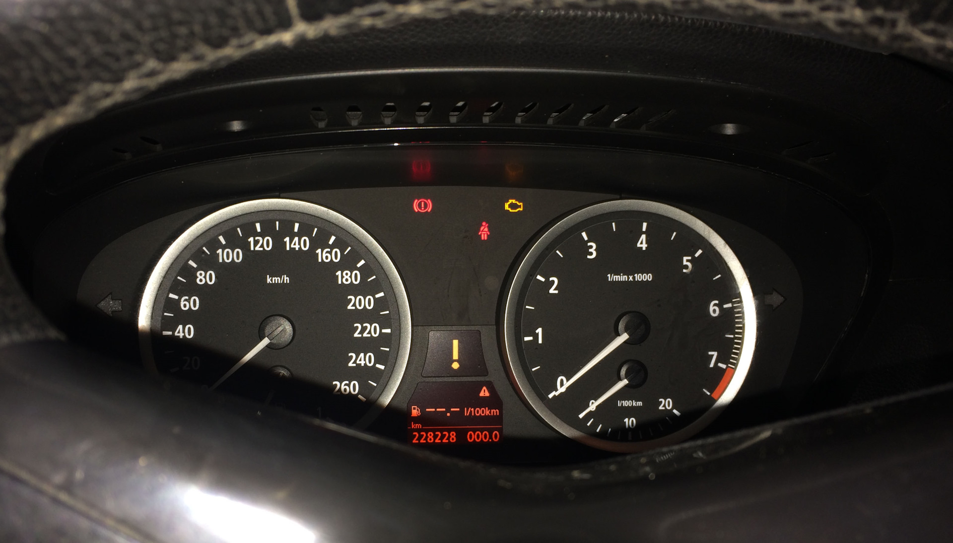

Вставляю ключ, поворачиваю во 2-ое положение и вижу, вот такое табло:
Сообщение БК о неисправности:

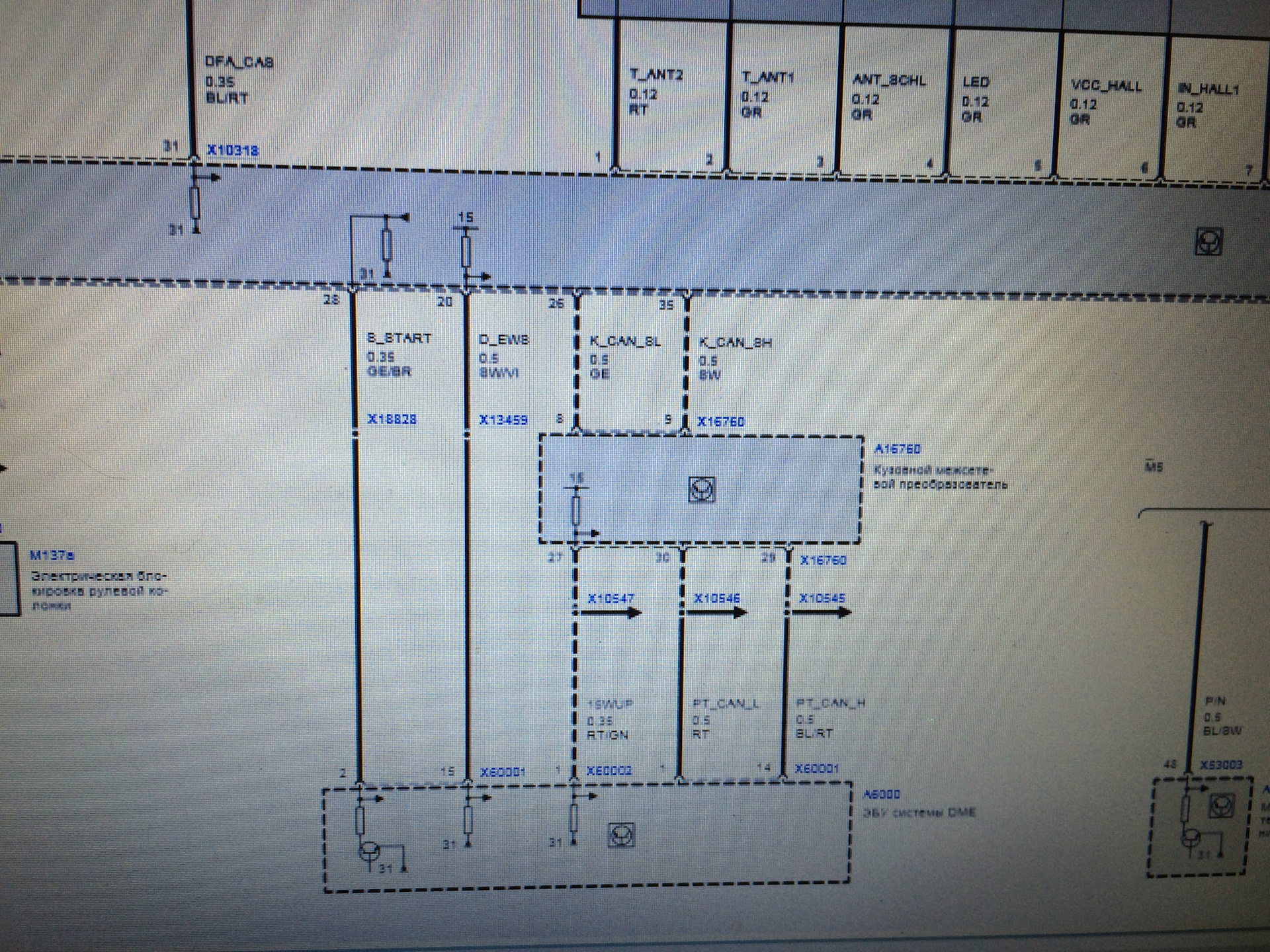

Так как владелец сказал, что ошибка присутствовала и ранее, но при этом все заводилось отлично, а ошибка гасла спустя несколько секунд после поворота руля, то я решил проверить как себя чувствует блок CAS.

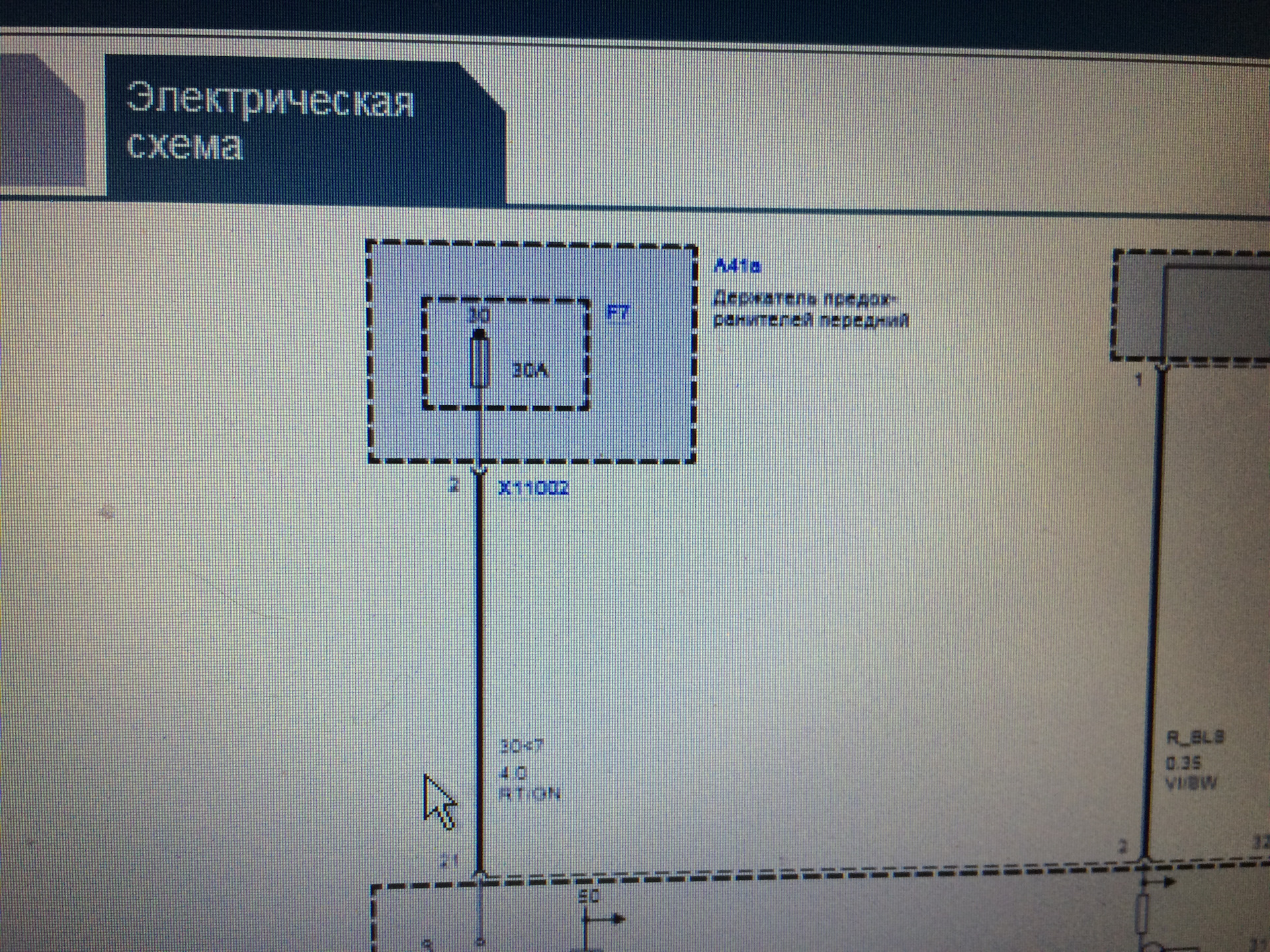

Блок CAS выходил на связь, показывал что в машине ключ №2 и в блоке DME статус от CAS был " запуск разрешен". Решил также проверить проводку по 30 контакту, а также связь до блока DME, дабы исключить возможность "плавающего глюка" в момент завода или изменения напряжения при начале работы ЭБУ авто.
Вот фрагменты эл. схемы подключения блока CAS ( сорри за качество, для удобства фрагментно сделал просто фото на телефон, так как скриншотницу не запускал, да и лазить с тестером и нетбуком одновременно не удобно).
Как и предполагал связь CAS и DME оказалась в порядке. Поиском причины ошибки ELV не занимался, так как владелец сперва хотел получить работоспособную машину)).

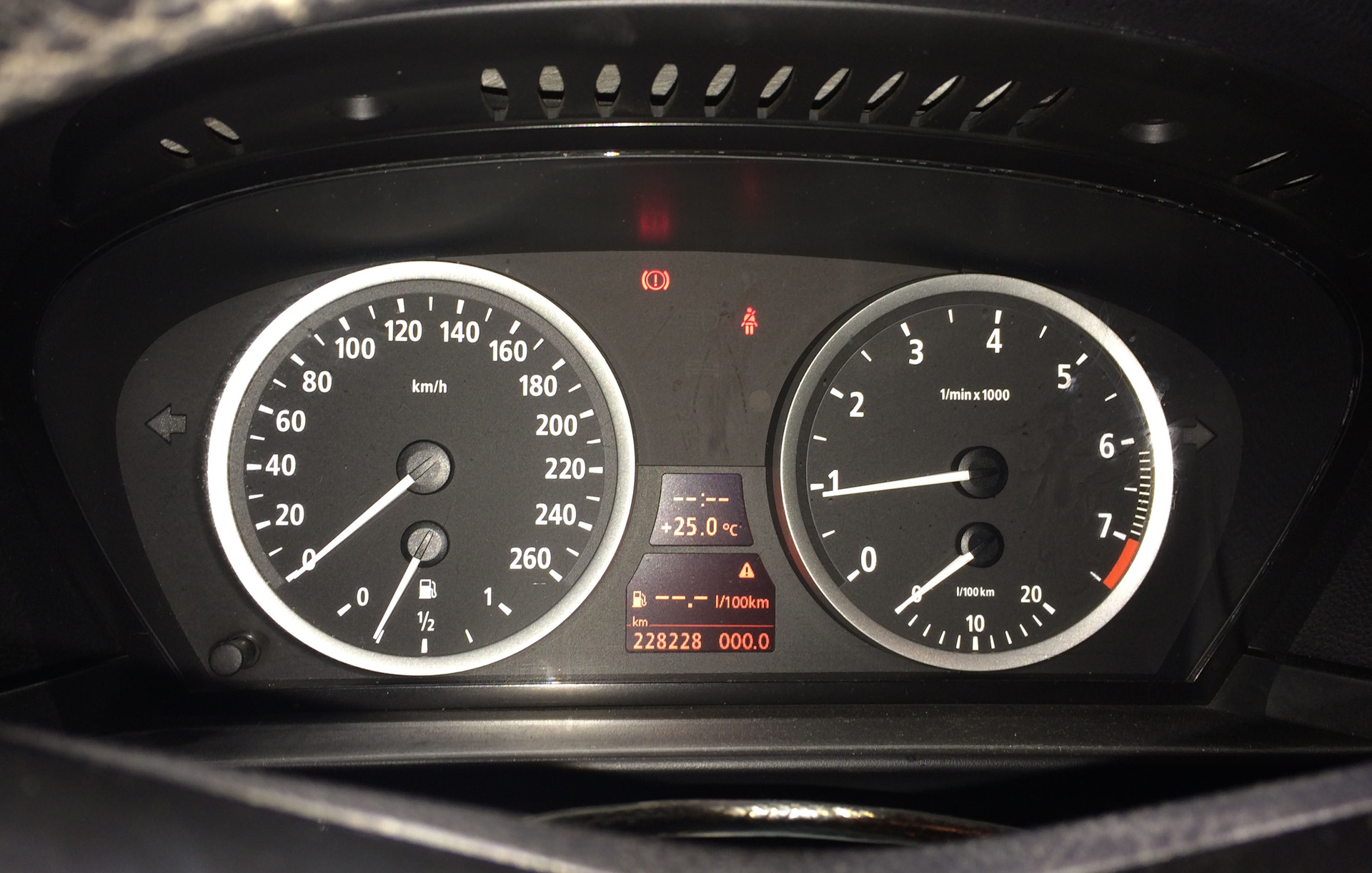

Далее сбросил ошибки ELV, засинхронил CAS и DME ( это можно делать как Рейнгольдом, так и Inpa).
и вот результат:
Суть такова — машина понимает, что руль заблокирован и не дает запустить двигатель, так как не понимает куда же вы собираетесь с зафиксированным рулём)).
Далее буду разбираться почему вылезала ошибка по ELV, если конечно владелец этого захочет, так как уже месяц ездит — машина заводится)
