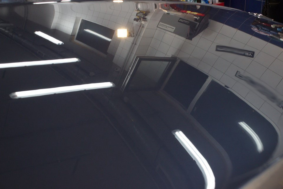

Вы, наверное думаете, что новые Бентли полируют еще на заводе? Видимо, по каналу Discovery что-то такое показывали…

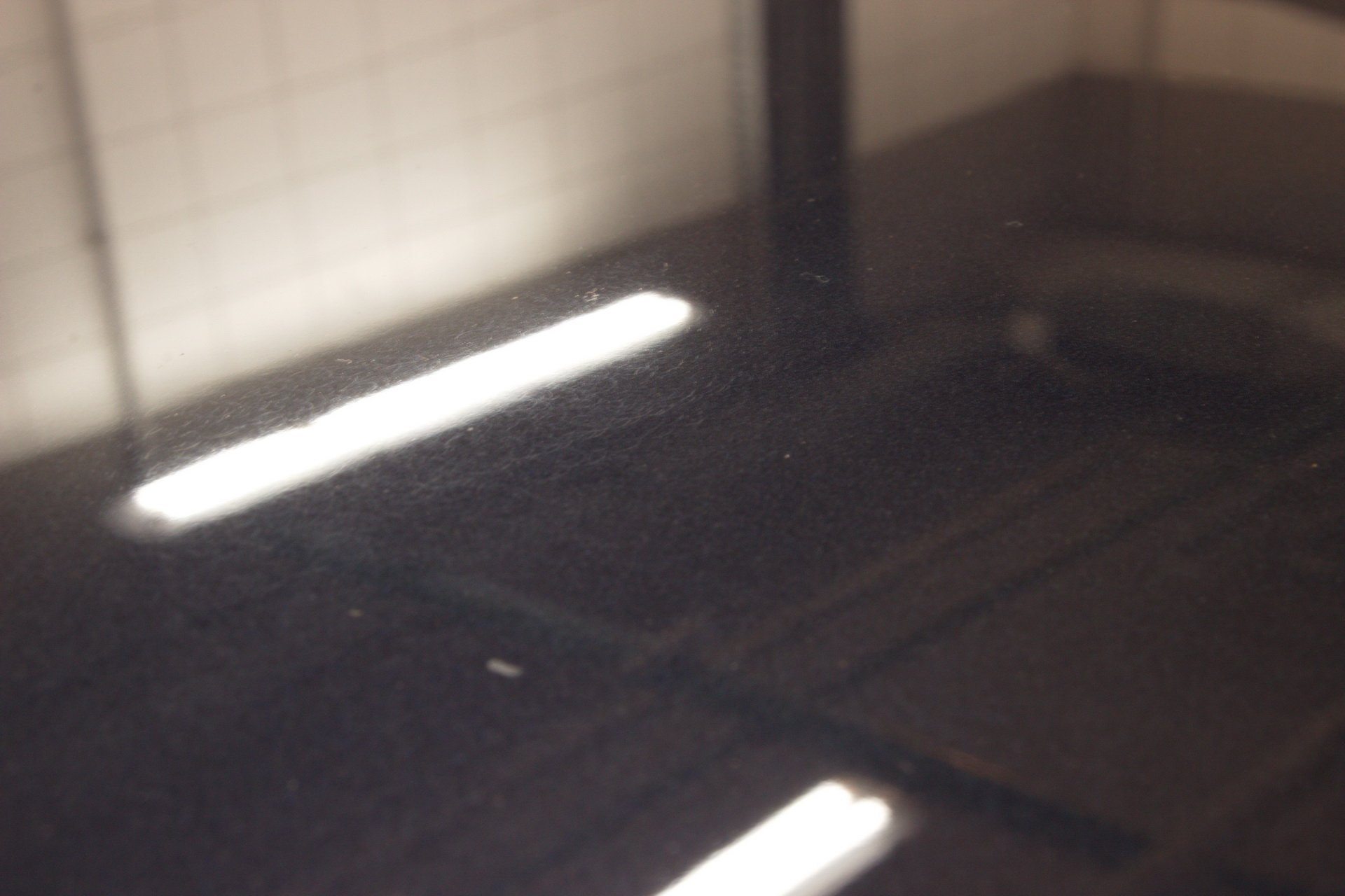

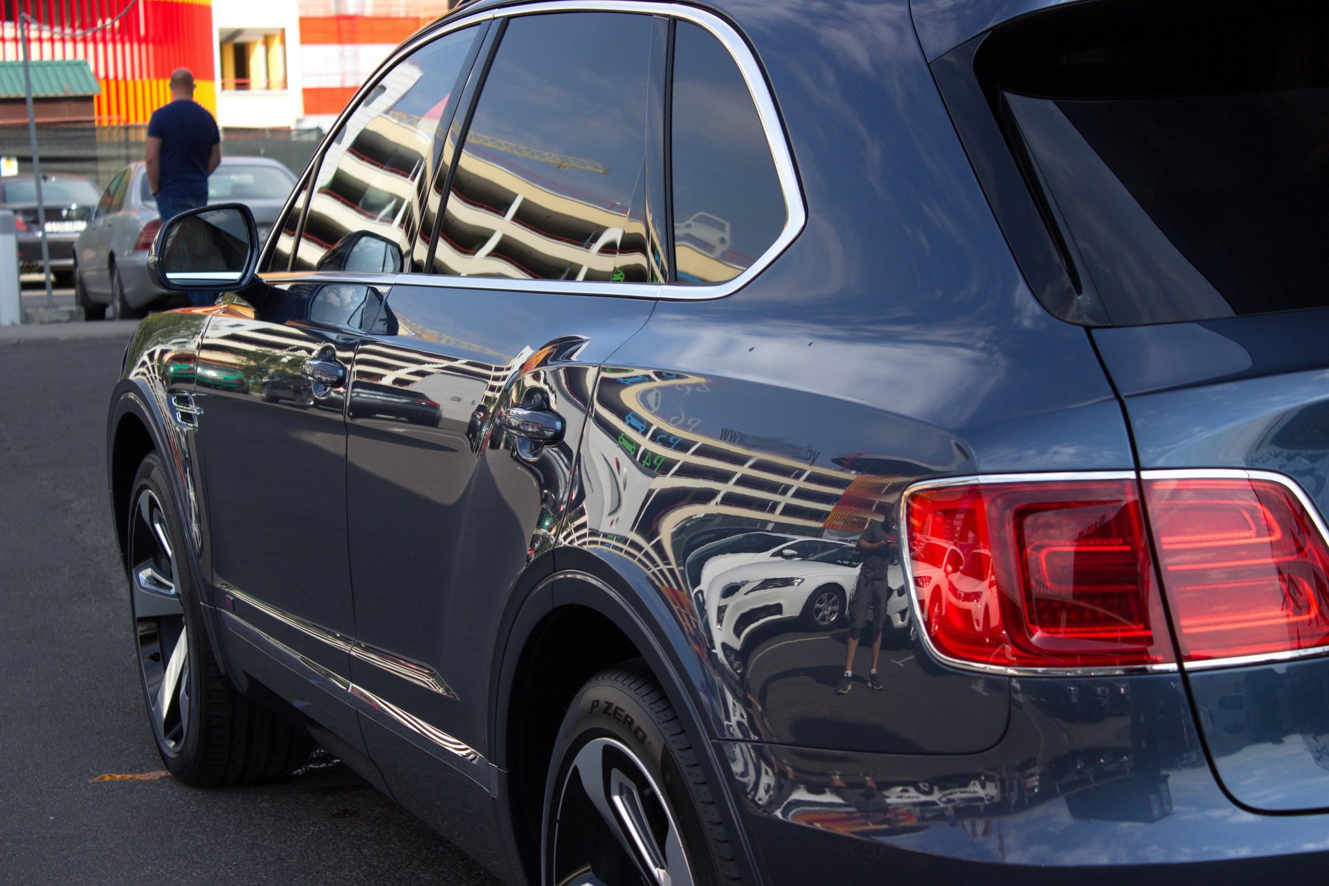

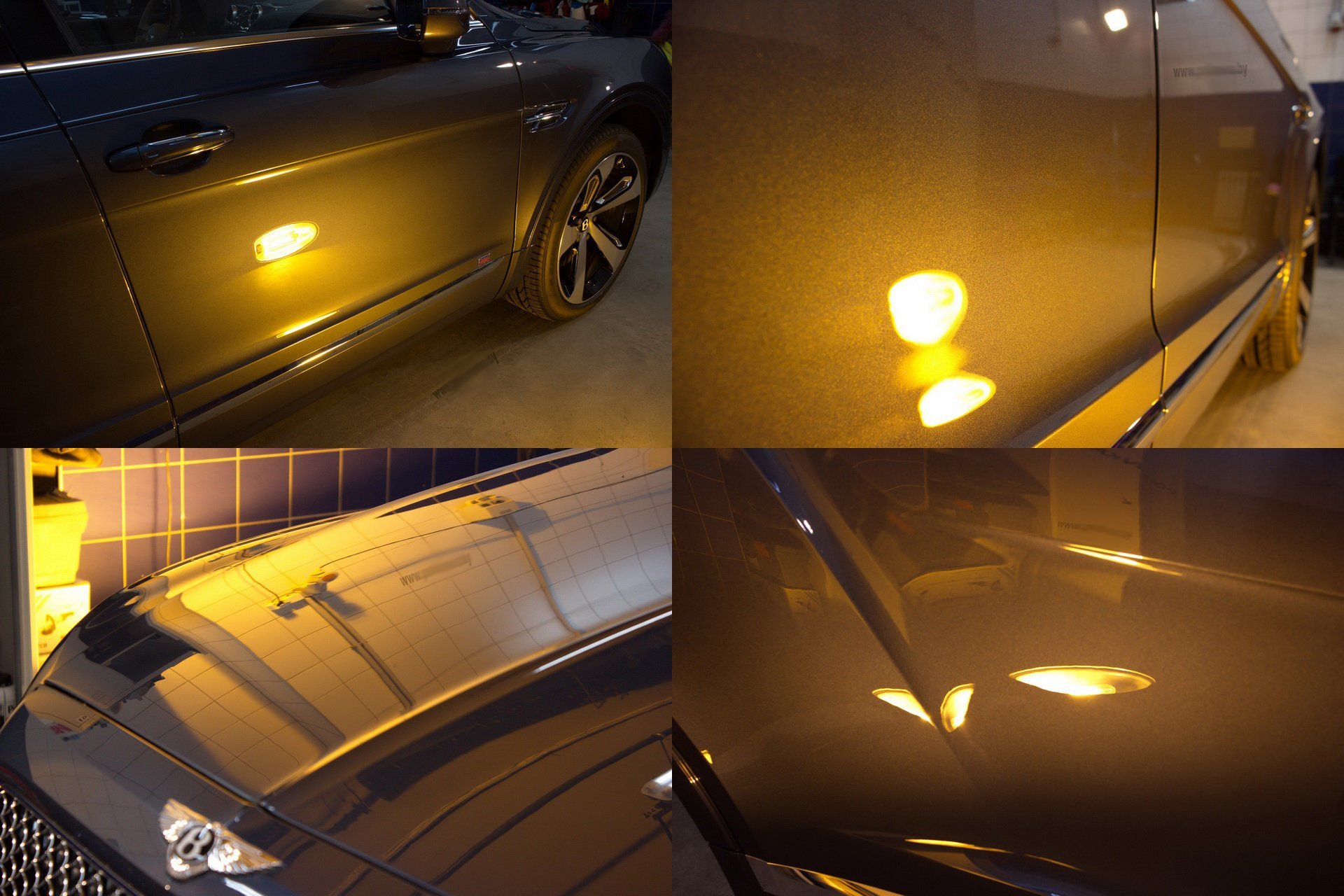

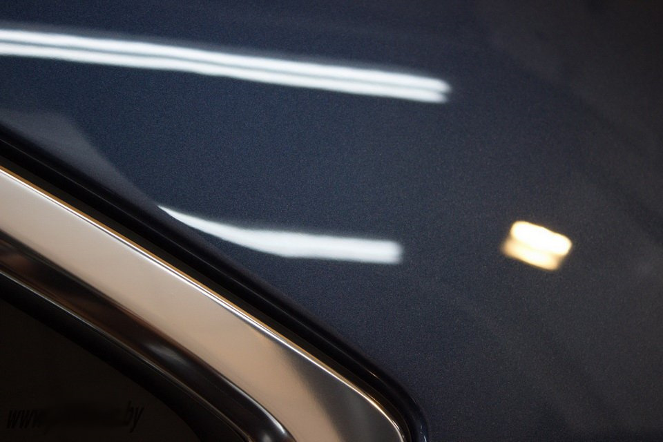

И вы полностью правы! Да, полируют, только как… Шлифмашинку в руки и вперед, пилить шагрень. Только потом все то, что напилено эксцентриком, как-то надо отполировать.

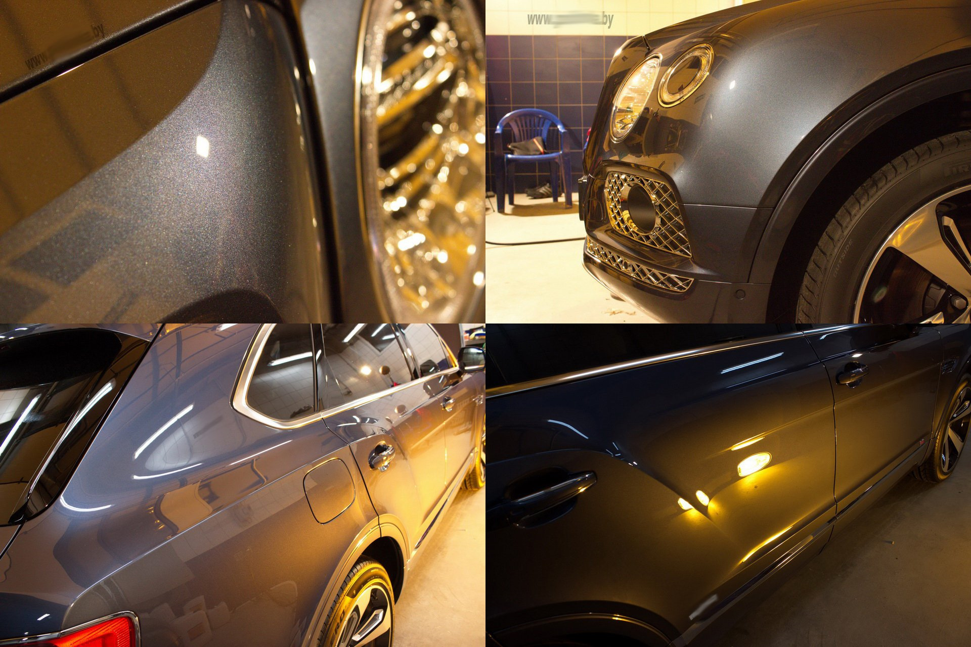

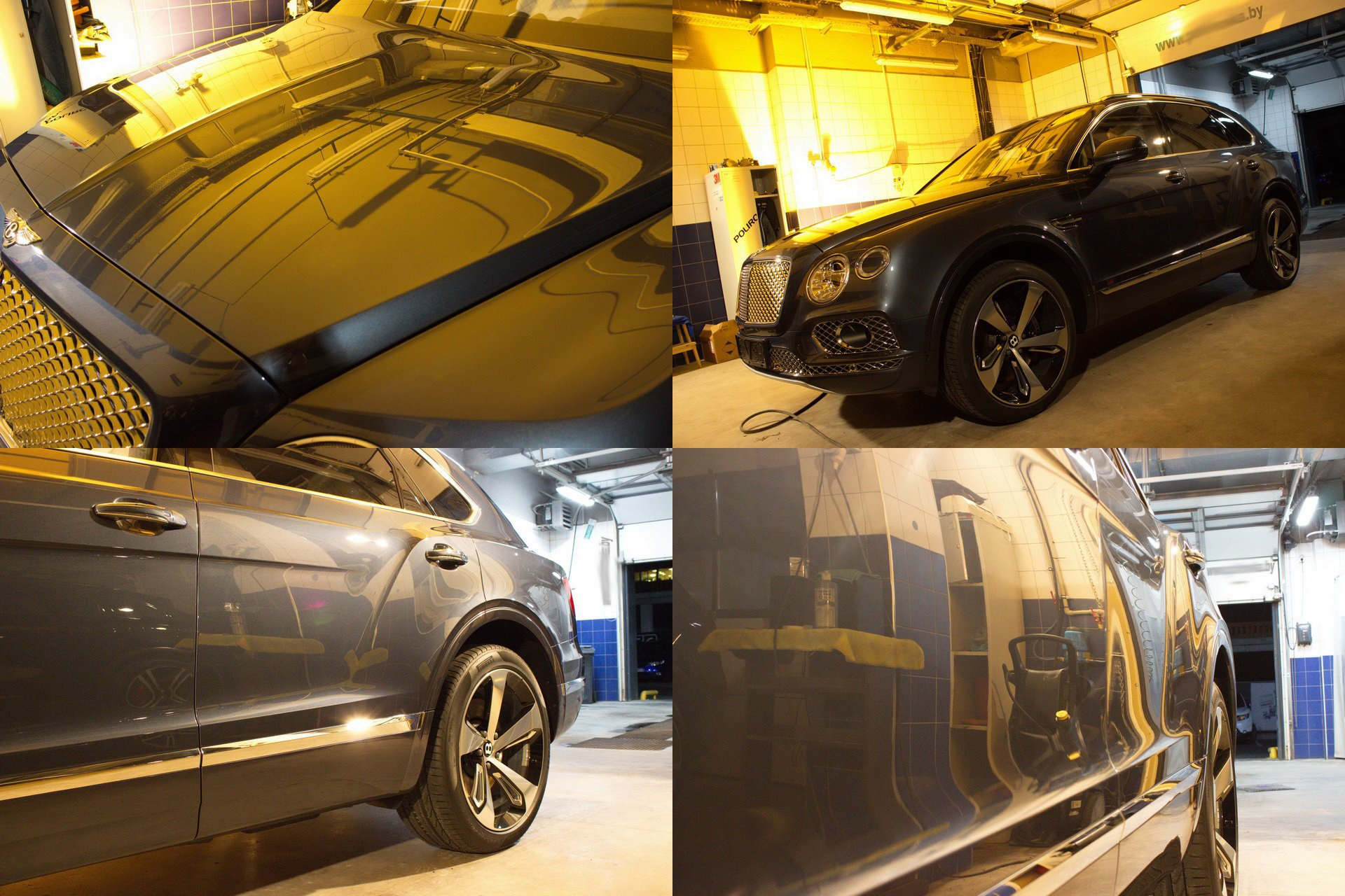

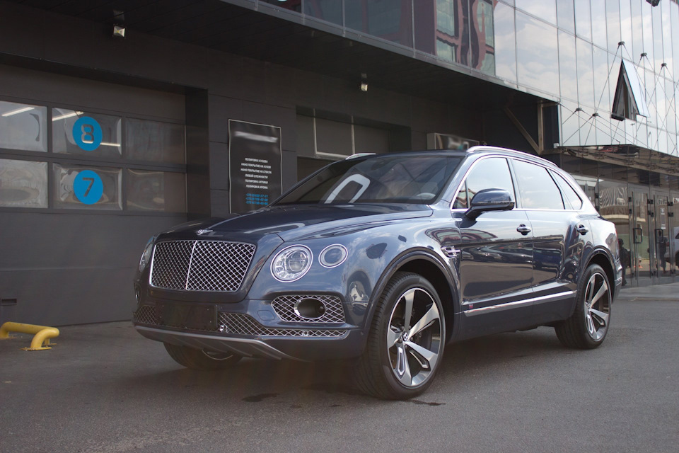

Представляю вашему вниманию Bentley Bentayga First Edition в состоянии "мы его отполировали, шеф".

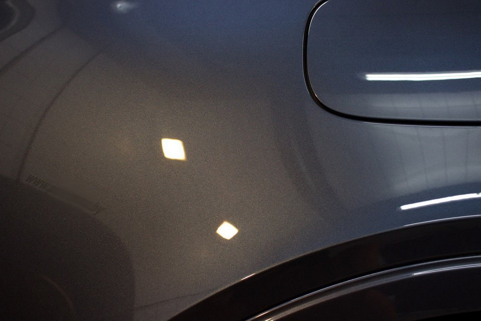

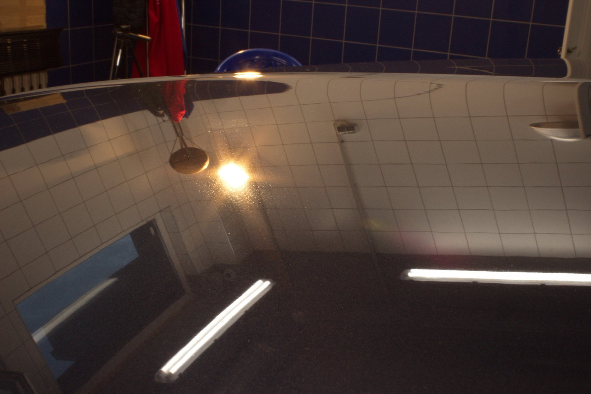

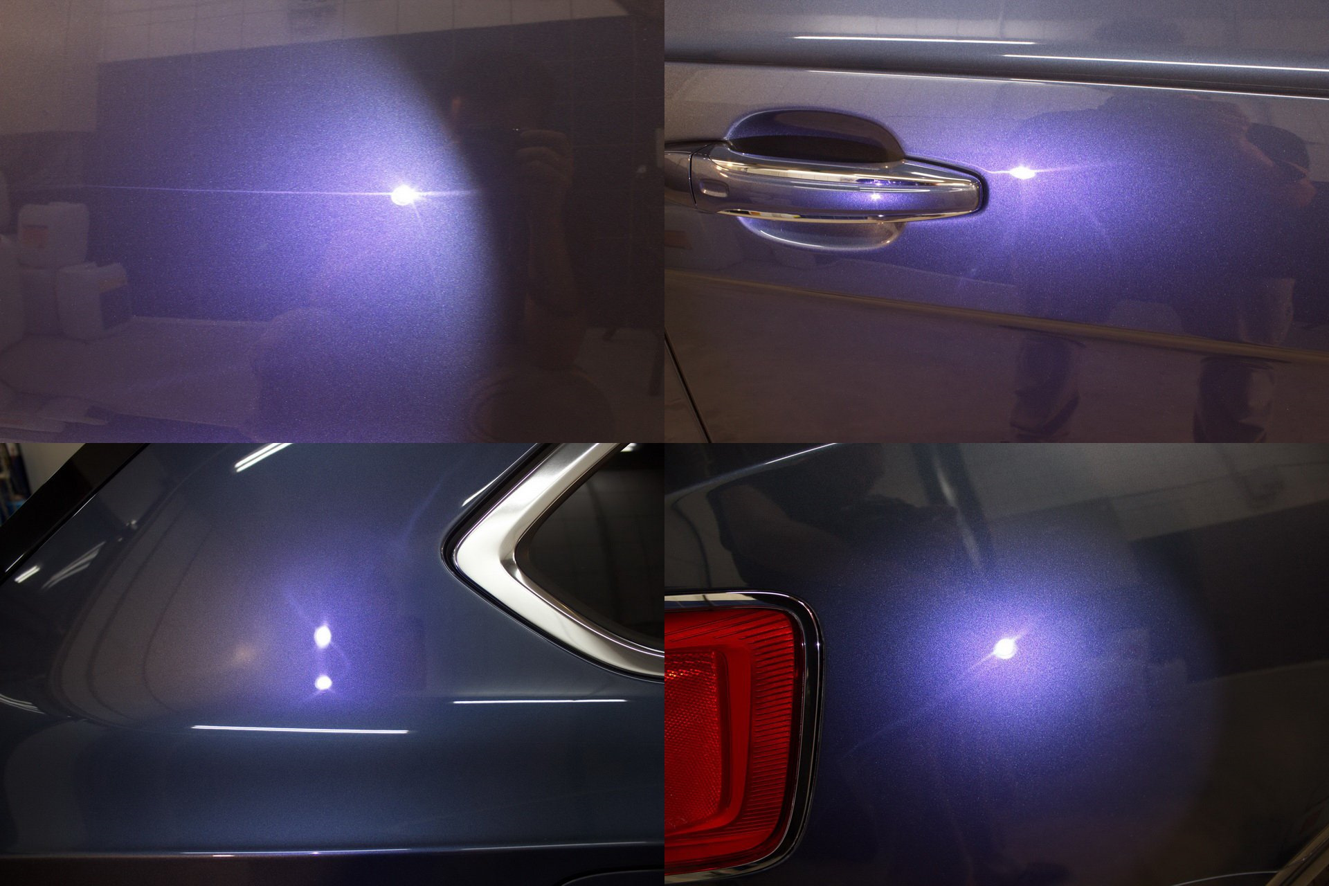

И вот вам результат такой "заводской" полировки.
Надеюсь, все видят это стадо баранов в окружении голограмм?!):

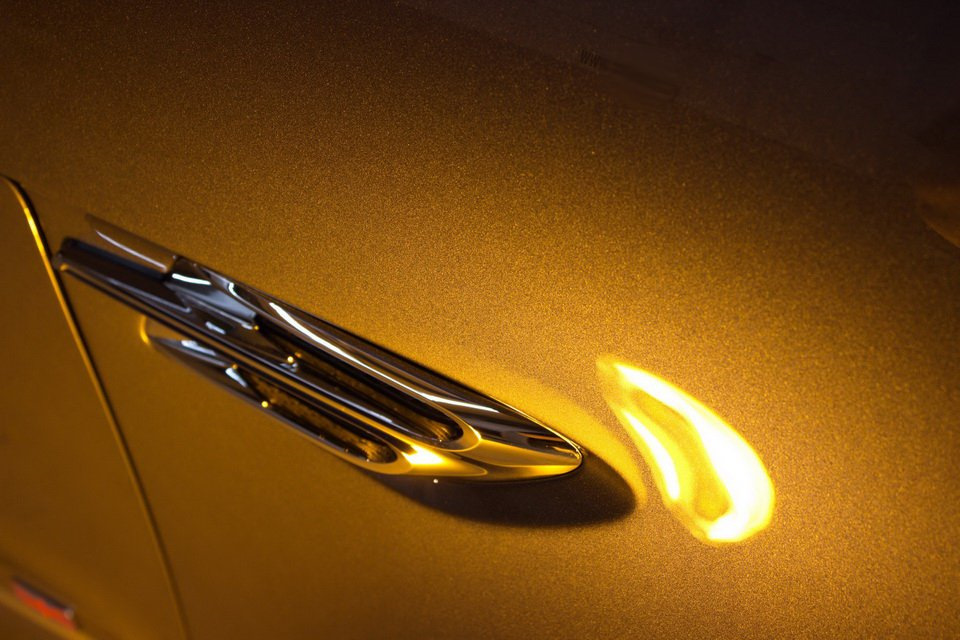

Как мы боролись с этой бедой?!
А примерно вот так:

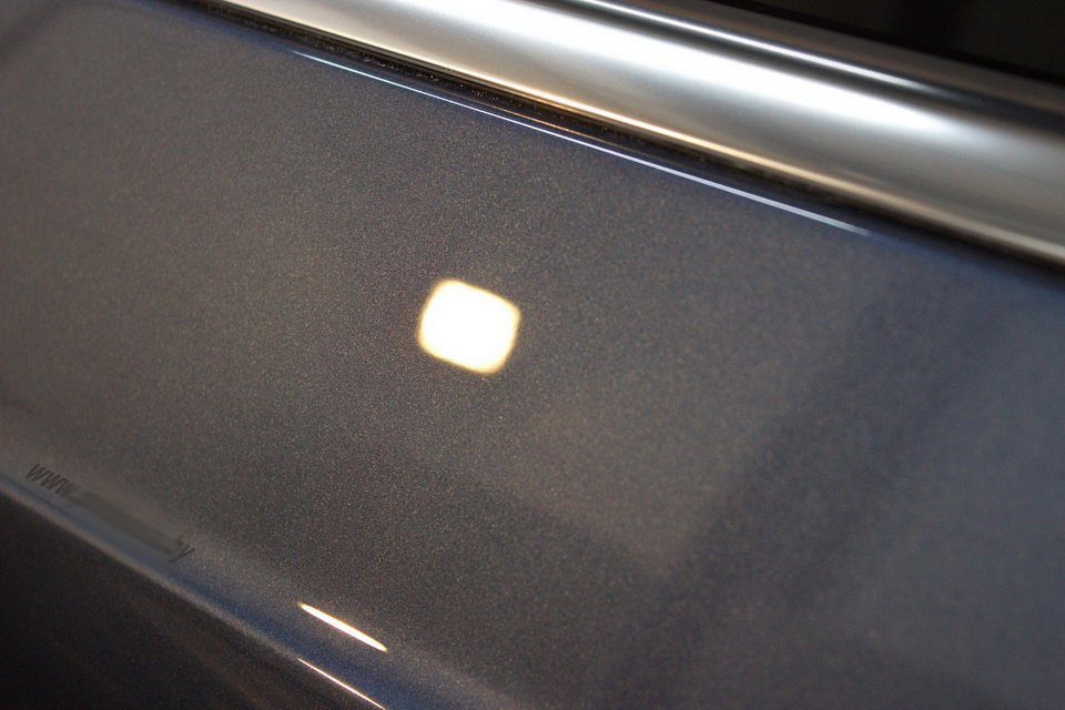

1. Мех WURTH (130 и 80 мм) + паста Koch Heavy Cut;
2. Затем поролон средней жесткости + Koch файншлиф;
3. Антиголограммка Koch на BO6040;
4. В качестве защиты использовался коховский Полиш Грюн.

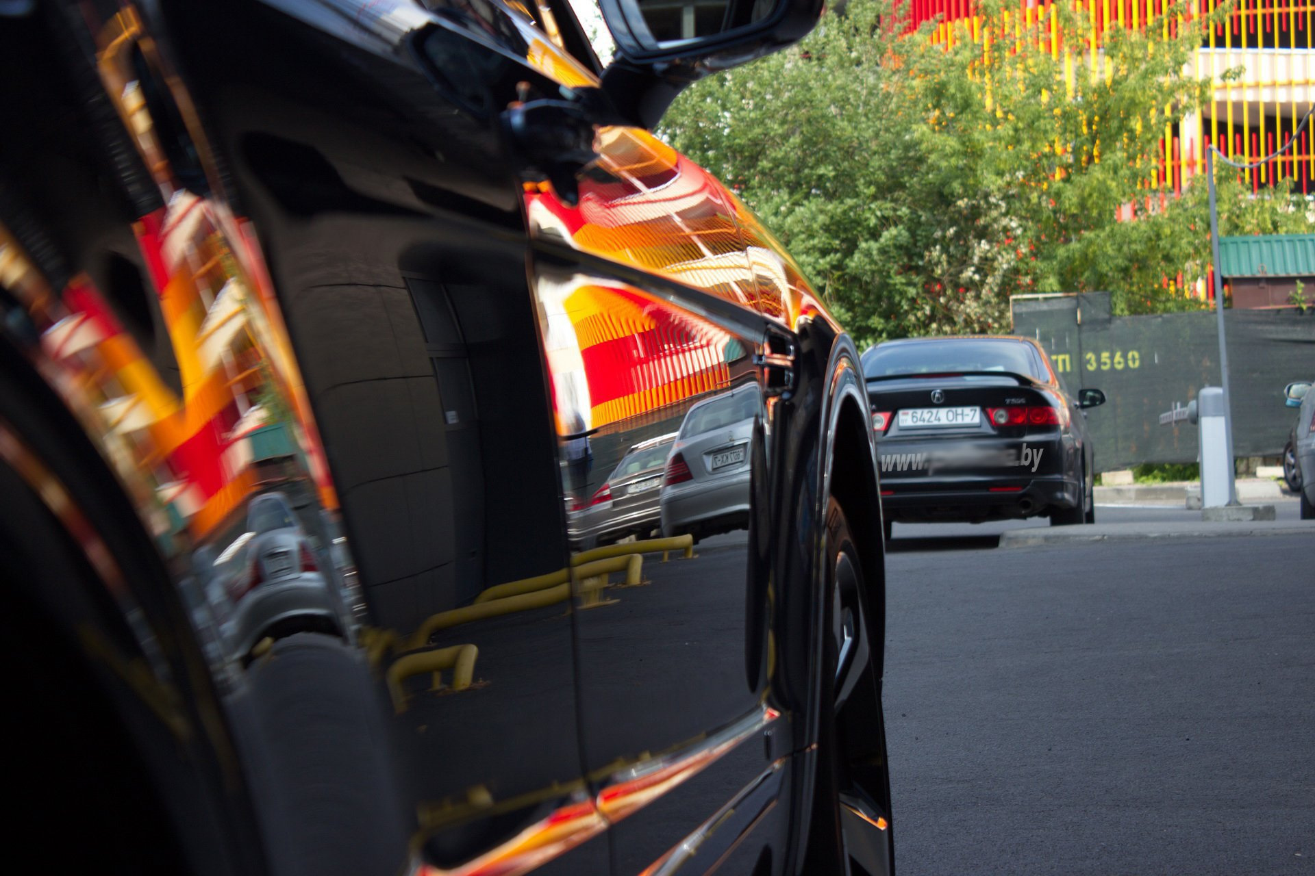

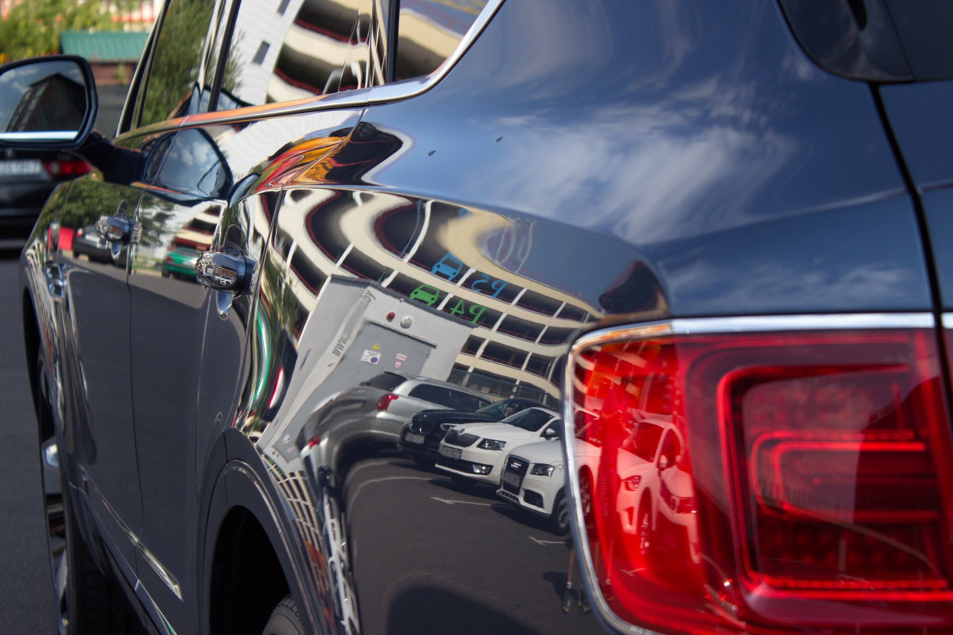

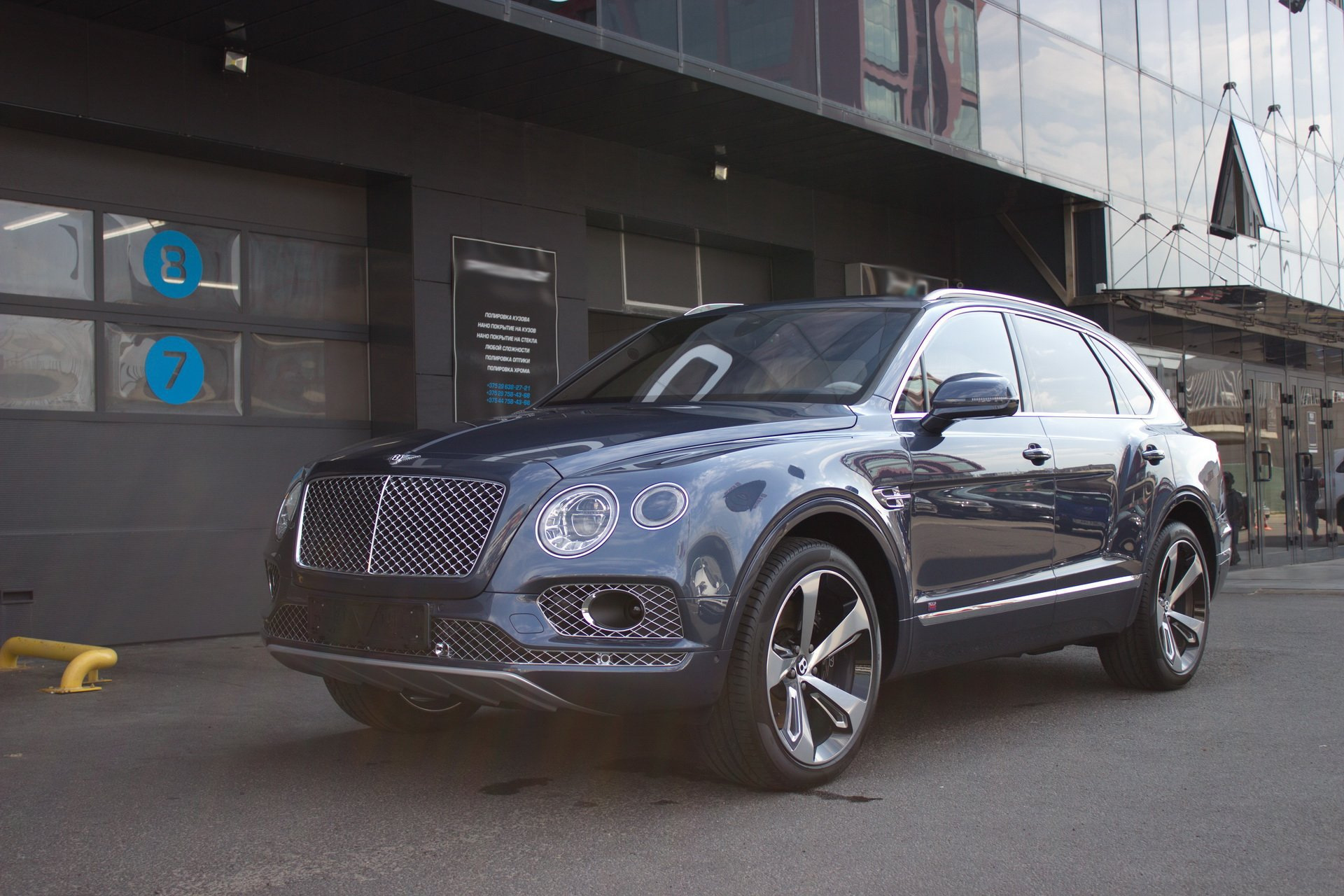

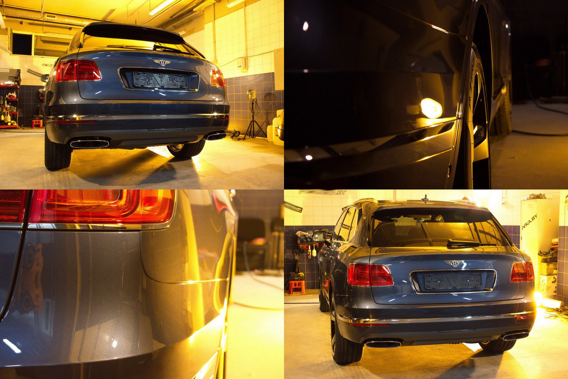

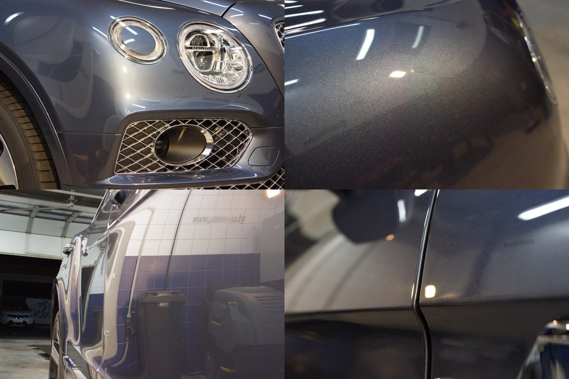

Ночь в усиленном режиме, и к утру машина была готова к передаче владельцу:
Времени на работу ушло… одна ночь ))
Даже отфотографировать успели…
